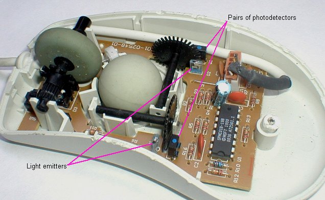

ben je wat handig, kan je met een lichtsluis of 2 en een zelfbouw wiel makkelijk zelf die encoder namaken.
doe eens een computermuis open en kijk eens hoe de scrolfunctie werkt

Zo'n optowieltje uit een ball muis is inderdaad ook een optie, maar heeft een lage resolutie, dan is 1 mm verschil meten niet mogelijk.
