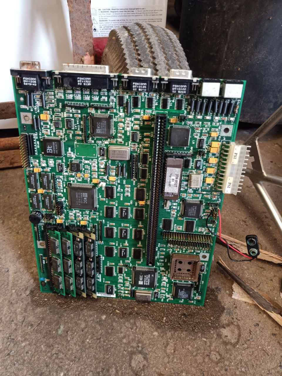

gisteren een 386 in mijn handen gehad, bios batterijen leeg gelopen (4 stuks AA).
en die zijn AARDIG leeggelopen.
MAAR hetgeen me nu enorm verbaasd, die 4cell accu houder is NIET vergaan, de interne contacten nog mooi zilverkleuring (zichtbaar op onderste foto). behalve die 9V aansluitconnector, die was groen uitgeslagen. beetje contactspray erover en met vodje toch weer opgepoetst.
zijn er 2 mogelijkheden:
1) die veertjes en contacten intern zijn niet van pisbakkenstaal gemaakt die direct oplost in roest
2) de chemische samenstelling in die batterijen is minder aggressief dan wat ze nu produceren. was groenkleurig water die eruit liep.
4 verse vartas erin, maar vrees dat die zo lang niet zullen meegaan als de oude
[Bericht gewijzigd door fcapri op (11%)]

de disk start, en koppen bewegen. bios van de pc komt aan, en zegt disk controller failure.
de hard disk met een usb to IDE kabeltje op mijn XP laptop herkent die als 250MB drive maar loopt dan vast (niet als 258MB).
met partition magic op hiren boot cd zie ik mijn win95 partitie maar geeft op ALLE sectoren leesfouten.
nu weet ik die die oude hard disk wel een lastige was. vele bios detecteren die fout en dan is ze onleesbaar (997cyl, 10koppen, 53sectoren= 258MB). ze moest exact zo in de bios staan of je kan er niks mee aanvangen.
ook ALLE diskettes die ik inplug geeft die ook fouten. dus begin te vermoeden dat zijn I/O controller van het mainboard kapot is.
gaf ook veel problemen op zijn keyboard. voedingsspanningen zijn correct
een geluk dat de bios batterij niet op het mainboard kon lekken.

@fcapri, wat voor geheugen zit er in nu? Maak even een foto.
Op zondag 16 juni 2024 23:26:19 schreef testman:
je moest nog best wat goedzetten als de bios batt leeg was, klok, hdd, poortinstellingen en soms nog gereserveerde irq's dacht ik. veel connectoren zijn nog vernikkeld, dus trek er alles uit en weer terugsteken en het kan zo maar weer werken door oxidatie.
bovenstaande foto is het enigste beeld van de bios, er is niks anders meer dan dit.
Op maandag 17 juni 2024 08:18:34 schreef revado:
foto na het wassen van het mainboard. probleem zat er al voor het wassen, dus is geen gevolgschade.
30pin simm denk ik, maar de slots zitten volgens mij vol en op max voor het mainboard
