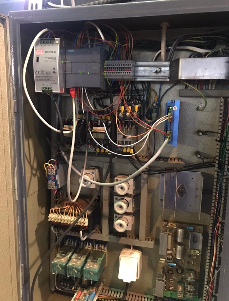

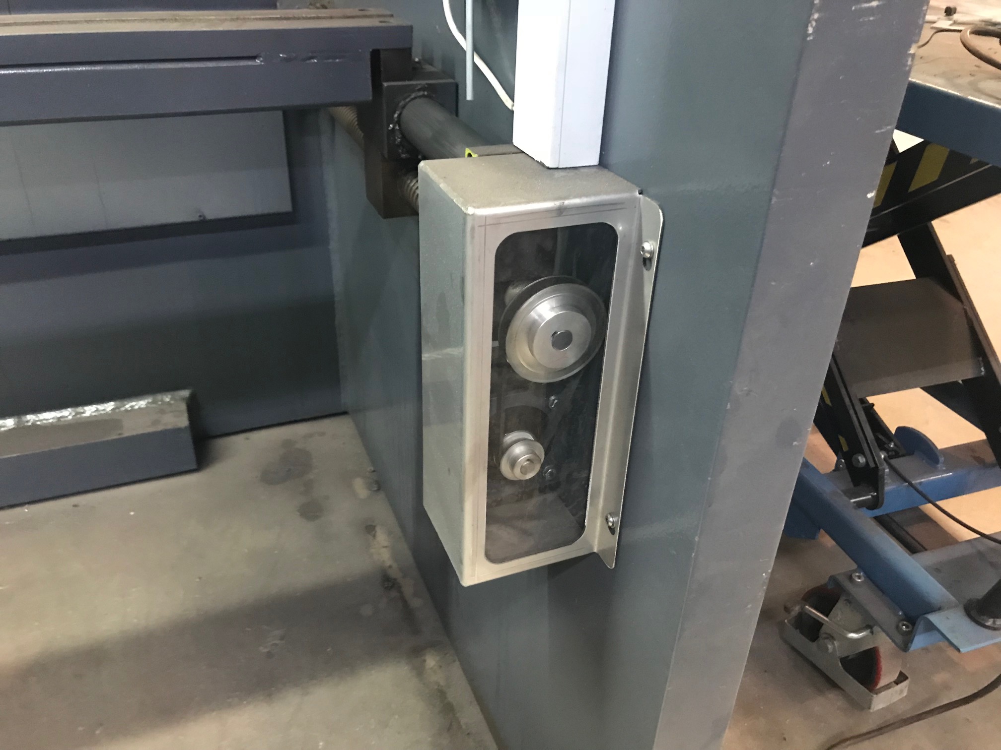

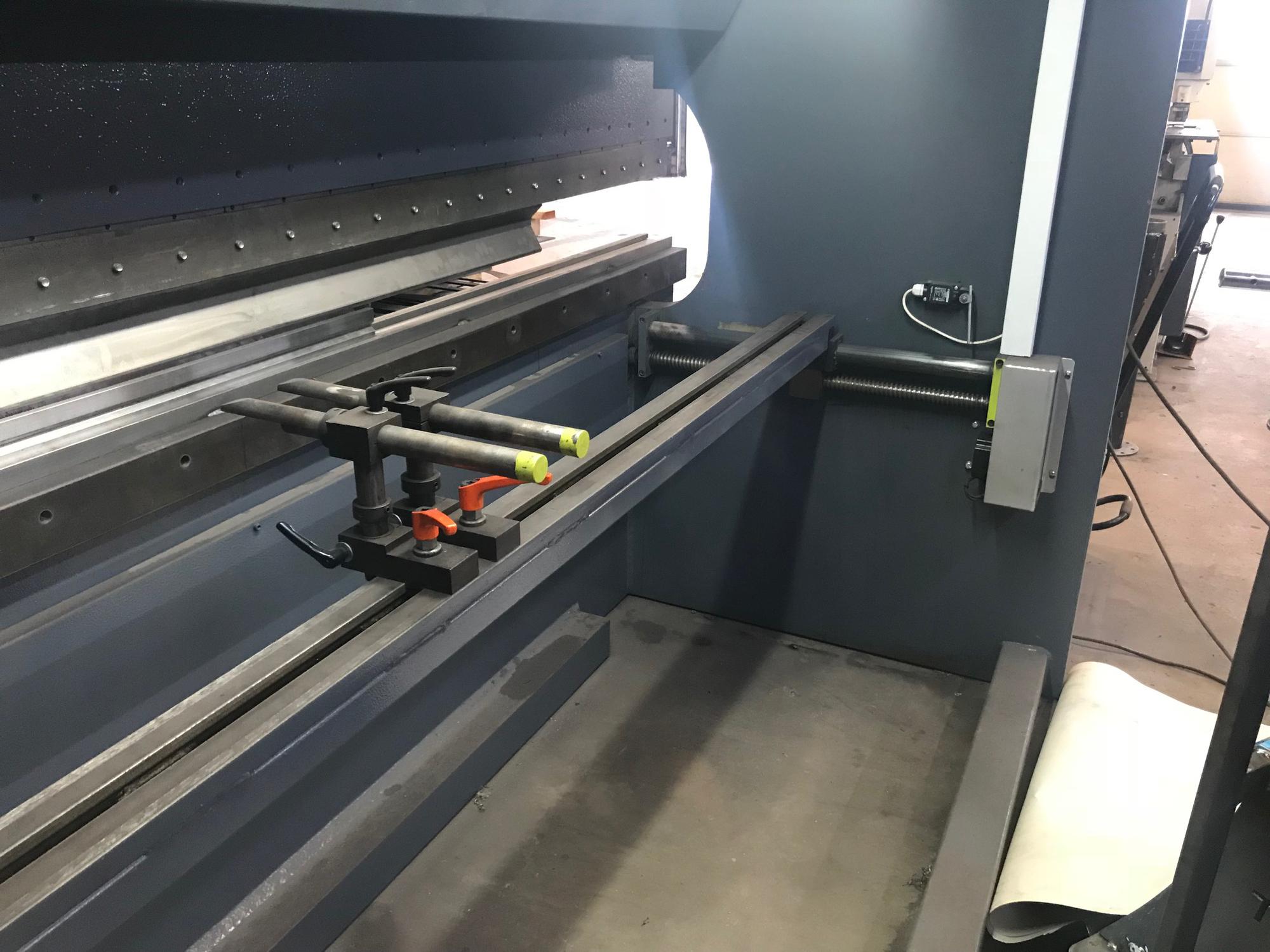

Het betreft een aanslag van een 110 tons 3 meter brede kantbank van Safan uit het jaar kruik. De aanslag weegt zo'n beetje 40kg en loopt op 2 lineair geleidingen. onder de geleidingen zit een grote trapeziumdraad die aangedreven wordt. daar zit een ketting tussen van links naar rechts. Op een van de 2 trapezium spindels zit nu de stappenmotor (met een tandriem + overbrenging).

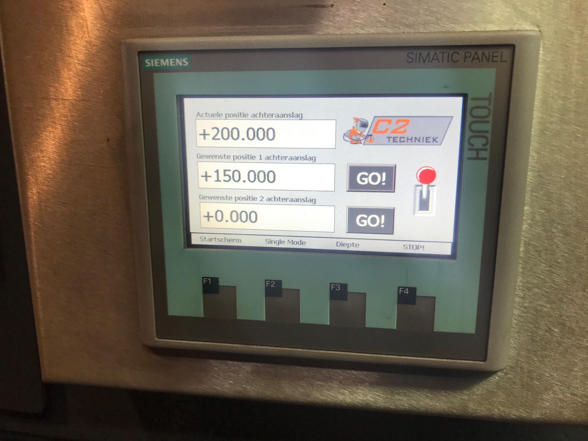

De S7-1200 PLC heeft prachtige mogelijkheden om de stepperdriver in te stellen en aan te sturen. De ramp up/down en maximum speed heb ik beide zo goed mogelijk afgesteld. daar heb ik behoorlijk wat verschillende instellingen geprobeerd.
Omdat ik geen encoder terugkoppeling heb kan ik niet op de grens gaan zitten. als hij stappen gaat missen dan klopt de aanslag niet.

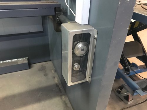

Zoals ik zelf aangaf: waarschijnlijk is dit gewoon het best haalbare met deze driver en motor. Om het te versnellen zou ik de kettingaandrijving weg kunnen halen en ook op de andere spindel eenzelfde stappenmotor kunnen zetten. dan ben ik ook een stuk verlies kwijt van de ketting aandrijving van links naar rechts.
Nogmaals dank voor alle reacties. case closed wat mij betreft.

Als je dat doet heb je natuurlijk het dubbele koppel beschikbaar, en inderdaad de verliezen in de ketting niet (al zouden die relatief klein moeten zijn), maar als één van de motoren ooit dienst weigert (kabelbreuk, stekker los, driver in storing, of verzin maar een reden), trek je de hele bende scheef en misschien wel kapot. Nu valt dat laatste misschien nog mee omdat de motor blijkbaar niet zo heel erg sterk is, maar vergis je niet wat voor krachten je kunt ontwikkelen door zoiets scheef te trekken.
Ik zou een stappenmotor nemen met een terugkoppeling voor dit doel, en misschien ook een stapje zwaarder. Het is helemaal niet zoveel duurder, en voor deze toepassing gewoon beter.
Maar ik begrijp dat je het zo wil laten.
