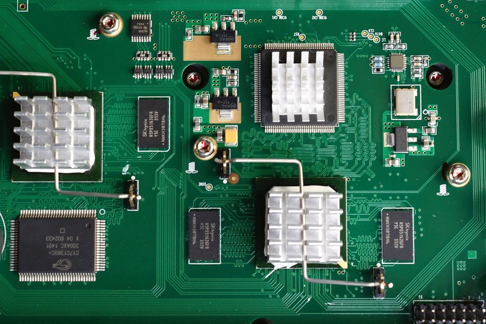

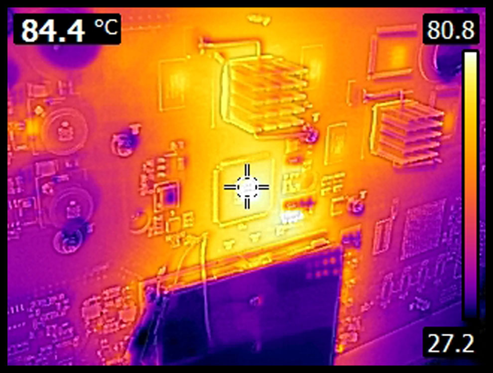

Nu de DS2072A toch weer open moest om de fan de vervangen, was er nog iets dat ik wilde checken. Vorig jaar kwam ik op het eevblog forum een warmtebeeld plaatje van de DS2072A PCB tegen. Volgens het Flir plaatje (zie hieronder ) werden de grote chips bij de ingang nogal heet. Mooie gelegenheid om te checken of dit bij mijn exemplaar ook zo is.

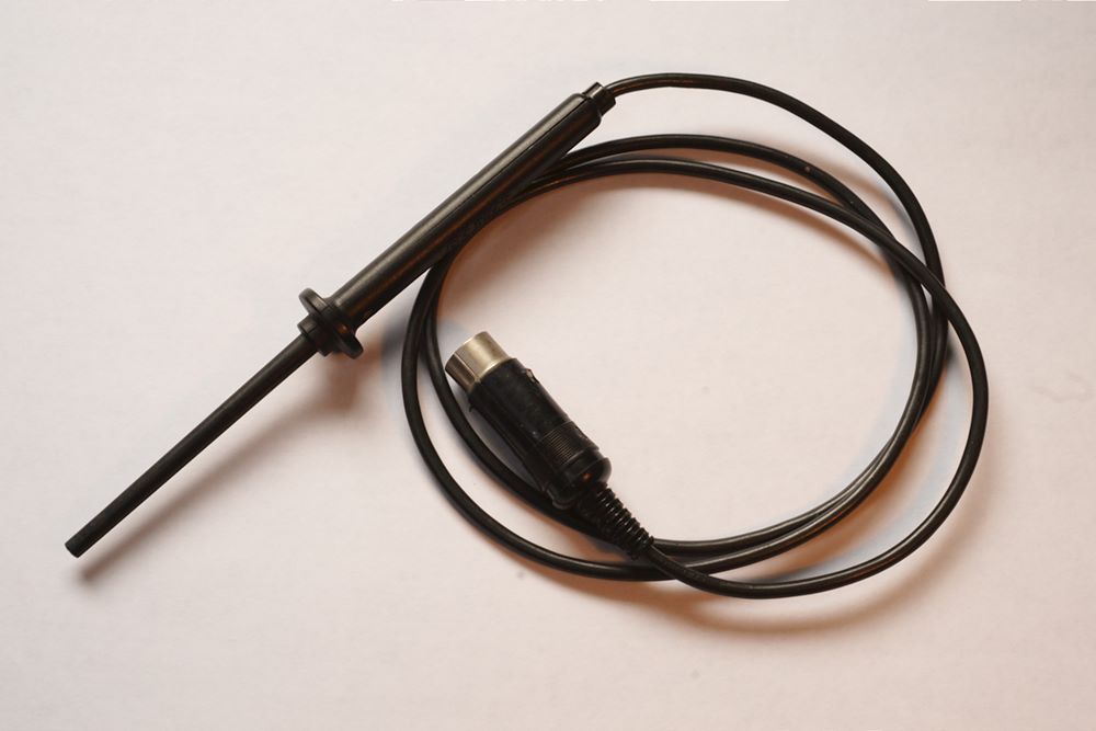

Voor temperatuurmeting van de chips gebruik ik de PM9249 PT-100 oppervlakte sensor. Deze reageert snel (<3sec) en is binnen 0.5% nauwkeurig (+0.5C). De ongekoelde RAD1082A AD converter wordt inderdaad warm, binnen een paar seconden meer dan 65C bij 27C omgevingstemperatuur. Tijd voor extra koeling om de marge wat te vergroten. Ik heb hiervoor een video ramdisk koelvin met kleeflaag gebruikt. Nu blijf de ADC rond de 50C met gewone convectiekoeling. Ook de gekoelde chip eronder (op de foto) wordt warm, aan de koelvin >60C. Met nog een paar andere warm chips vlakbij is het dus niet aan te raden om de DS2072A lang alleen op convectie koeling te gebruiken.
Een zekere grootte van de luchtstroom door de DS2072A blijkt dus inderdaad belangrijk.
Ha Markce,

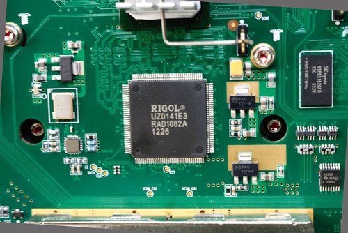

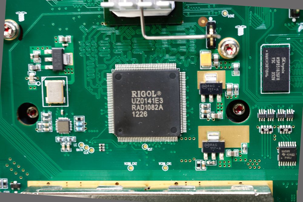

Goed idee om te kijken welke chips het heetst worden, en die een extra koelvin te geven :-).
Zo kun je met minder airflow door de scope, en dus minder herrie, toch dezelfde lage chiptemperaturen, en dus betrouwbare werking krijgen.
Wel zie ik op die thermische foto nòg een heet chipje, RAG117-A, een regulator of zo? Wellicht is er op dat kopervlak waar hij op zit ook nog een U stukje koper folie o.i.d. als extra koeling te solderen.
(Moest even puzzelen op je foto's om er achter te komen dat er 1 andersom staat :-)).
Ha Gertjan,
Die RAG117-A is inderdaad een regulator. Leuke suggestie die gesoldeerde koperfolie koeler! Ga ik proberen.
Groet, Mark
