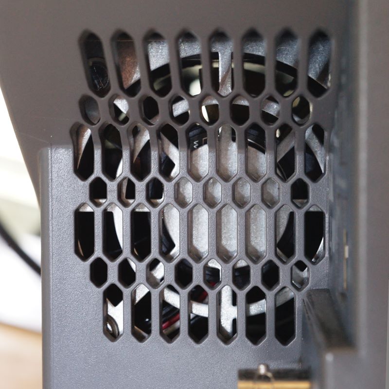

De opening van de fan wordt nog deels afgeschermd een geintegreerd rooster waarachter de 60mm fan met de bekende zelftappers geschroefd zit.

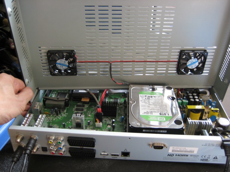

Heb ik destijds bij mijn nieuwe Rebox satontvanger ook gedaan, hoorde je (bijna) niets meer. (12v fans op 5v gezet, en die ontvanger gebruikte zo'n 35W)
Bleef daarna totaal 'cool'... :)
https://www.uploadarchief.net/files/download/re9000hd_1.jpg
https://www.uploadarchief.net/files/download/re9000hd_2.jpg

Het roostertje voor de fan bij de DS2072A is hier niet bepaald ideaal. Het blokkeert een deel van de luchtstroom en zorgt voor extra geruis door luchtwervelingen. Toch hebben diverse mensen die het verwijderd hebben in Rigol apparatuur weinig verbetering gehoord. Het metaal van het rooster zit ook nog flush tegen de buitenkast, zodat een draadrooster geen optie is (geen ruimte). Voorlopig houdt ik het bestaande roostertje, ook al ivm de elektrisch afscherming.

De luchtstroom uit de fan wordt bij de uitstroomopening gehinderd door de gaatjes in de kunststof kast en het rooster in de metalen binnenkast. Met de maten op de foto’s hieronder is de luchtdoorlating te berekenen. Deze is 60% voor het gaatjespatroon en 70% voor het rooster, totaal dus 40% omdat beide op elkaar liggen. Dit resulteert in een netto opening van 800mm2. Op vergelijkbare manier is de inlaatopening berekend, 2200mm2, bijna 3 maal zo groot. De inlaatopening vormt dus geen significante beperking voor de luchtstroom.

Die slecht ontworpen rasters hebben allemaal platte zijden, waardoor ook nog wervelingen ontstaan van lucht die daar tegenaan botst.
Die lucht buigt af en probeert terug te gaan, of hindert de lucht die wel netjes voor een gaatje zit...
Ik vraag me af waarom bijna altijd die fanrasters van een bedroevend ontwerp zijn, je mag blij zijn als er nog een kwart lucht doorheen komt.
Je hoeft geen aerodynamica expert te zijn om wat veel beters te verzinnen. (maar ja, die zeskante gaatjes staan wel trendy, en dat verkoopt... :) )
(vaak zitten die rasters ook nog veel te dicht tegen de fan aan, wat de zaak nog slechter laat functioneren.)
Er spelen nogal wat dingen bij die roosters. Die metalen uitsparingen zijn gewoon goedkoop in fabricage en zorgen dat de afscherming (EMC) wat behouden blijft. Verder veiligheid, je mag maar beperkt gaatjes in een kast hebben, dit om aanraking met spanningsvoerende delen te voorkomen. Daarom is weghalen van het kunststof rooster geen goed idee (wat wel veel scheelt in luchtstroom).
Het net pas ontwerpen van de plastic kast over de metalen binnenkast zorgt ervoor dat ze met slecht 4 schroeven toekunnen, met toch een stevige kast als resultaat.
