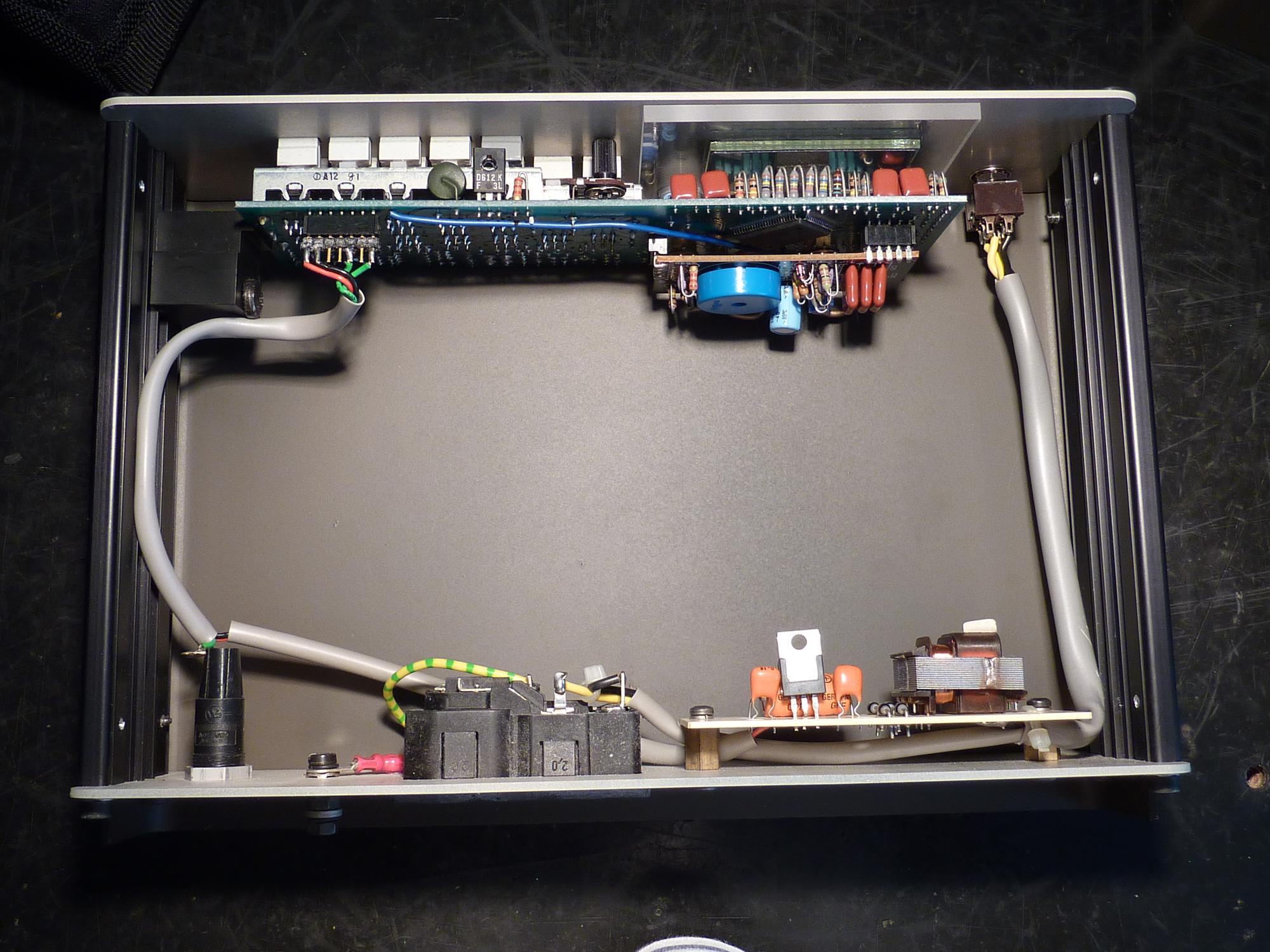

Kun je ook foto's van achterkant, binnenkant en onderkant plaatsen?

Nu met foto van binnenkant en achterkant

P.S. Zie je kans eens een foto'tje te maken waar iets van datumcode op zichtbaar is? Bijvoorbeeld van het voedingsprintje met trafo? Dat is ook weer iets anders dan wat ik me van de SBC-reeks herinner.

Het probleem met de meter is dat in de stand ohm het display een zeer onrustige waarde heeft en zeker niet betrouwbaar.
De stand diode test werkt niet en in de stand doormeten blijft de beeper soms werken.
Wat ik raar vind dat in de stand diode test er geen meetspanning aanwezig is deze zou normaal moeten 2,3 volt zijn.
De volt meter doet het wel goed zowel voor AC of DC .

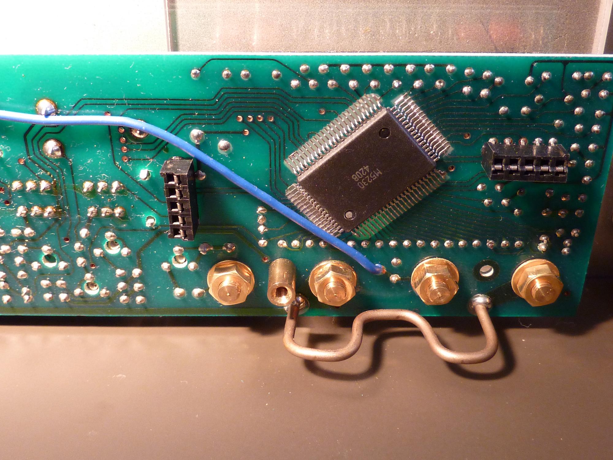

Ik heb ook al eens proberen iets te vinden via de gebruikte processor
type M5230 4208 maar daar is al even min iets van te vinden.

Oh dat is ook al heel wat anders dan ze daar in Hasselt gewend waren te gebruiken (o.a. Philips MAB84 reeks en later Motorola custom). Nou verwacht ik dat deze fout niet direct in de buurt van de processor zit. Als je in de diodestand (en ohmstand vermoed ik) geen spanning op je meetpennen hebt is dat misschien een aanknopingspunt. Ik neem aan dat er behalve de processor nog meer IC's inzitten?
Aanvulling: Nou ben ik even gaan zoeken op M5230, maar dan kom ik op een heel ander IC (Mitsubishi spanningsregelaar in 8 pens behuizing). Zou je misschien wat foto's van de diverse printplaten, inclusief dat IC, kunnen maken? Oki gebruikte ook een M dus misschien een IC van hen.
De OKI's waren MSMxxxx.   Op de chip zelf inderdaad meestal afgekort tot Mxxxx.
(in de 5xxx familie zitten wel 4 bits controllers met lcd interface, maar niet met dat typenummer)

In mijn magnavox (Philips) CD650 cd speler zat een M4804A. Andere opdrukken: 0041 en LHG8631. Dit is gewoon een SAA7220 digital filter.
Nu is de 650 de eerste speler met de 16 bit chipset. Stel me voor dat de type aanduiding een soort van voor-serie is van de echte 7220 productie. LHG zou de fabriek moeten aanduiden. Ding is pin compatibel. Ook het schema zegt 7220.
M.a.w. die M5230 hoeft geen processor te zijn. Denk eerder aan een dedicated meter chip. Wellicht zou je het schema kunnen herleiden en zo de chip erbij kunnen vinden.

ik zou eens beginnen met meten of die kanalenkiezer knoppen wel goed doormeten. er zit vaak een verbreek en maak contact in, 1 knop slecht en de achterliggende bereiken vallen weg.
deze knoppen zaten ook in de 80's 37cm portable tv's en waren buitengewoon slecht, veel rotte schakelaars gezien in die dingen..
een slechte stand kiezen, iets meten en dan zien of de meetwaarde veranderd bij het wiebelen van de knoppen.
zijn het niet de knoppen, dan is de kans groot dat er ooit spanning is gemeten op de ohm, diode of doorpiep stand. dat heeft menig meter gesloopt..

Hoe dan ook, dit geeft aan waarom foto's zo belangrijk zijn. Een Mitsubishi, OKI of Philips IC laten zich op de foto in 1 oogopslag onderscheiden.
Aan de andere kant, als de TS alles heeft overgetypt wat er op het IC staat, is het geen Philips. Dan gok ik op OKI of nog een ander.
Als er fouten zijn in de diode test, doormeetpieper en het weerstands bereik, dan zit het probleem vrijwel zeker in de stroombron schakeling die voor deze functies nodig zijn.

Nog een paar foto's .
Ik had gedacht om van de M5230 (display driver en A/D converter)
de data sheets terug te vinden of ergens een schakeling van een DM
opgebouwd rond het IC , maar tot nu toe zonder resultaat.

Het zal wel een controller uit de MSM5xxx serie zijn. De MSM5054 bijv. heeft dezelfde behuizing. Misschien een custom versie ervan.
De voedingstrafo is van 1984, week 39. De tweede nummerregel op de M5230 chip begint ook met een 4, dus zou heel goed een datumcode kunnen zijn inplaats van een maskernummer zoals je bij custom chips meestal ziet.
Nu ik de foto gezien heb, twijfel ik. Het is geen Philips of Mitsubishi, dus OKI is een sterke mogelijkheid; die lijken ook 4-cijferige datumcodes te gebruiken op andere chips (synthesizer M5232 bijvoorbeeld). Gezien het kennelijk ontbreken van een maskernummer zou het wel degelijk een standaardchip voor meetinstrumenten kunnen zijn.
