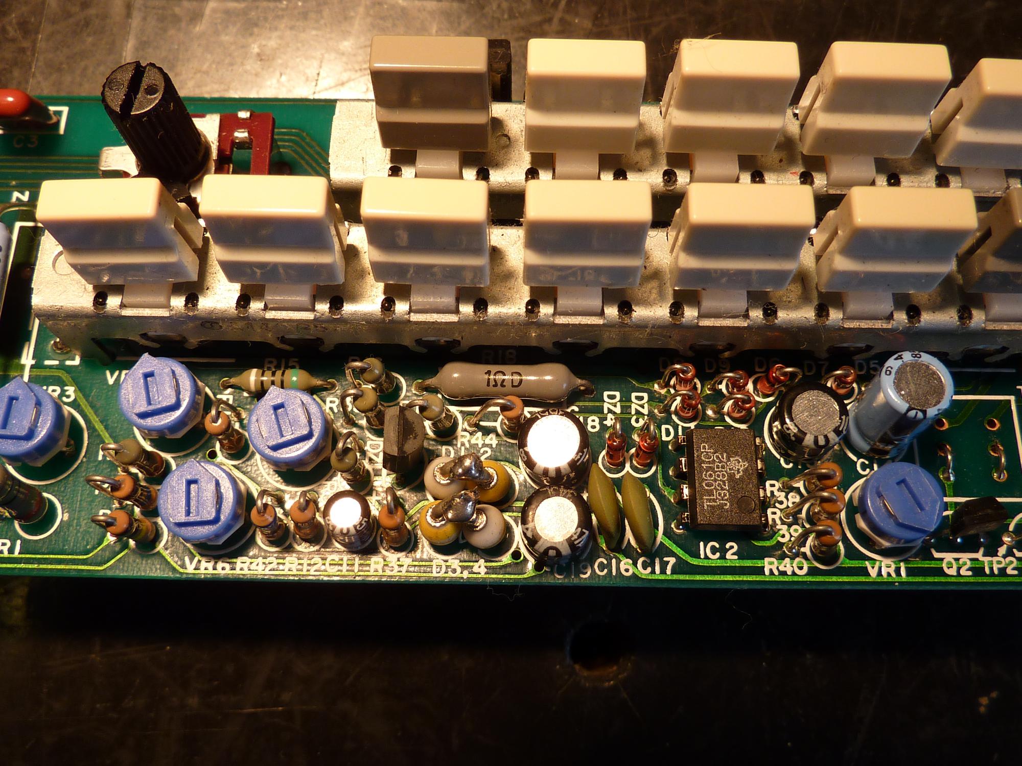

Een stroombron kan erg eenvoudig zijn. Bijvoorbeeld een IC en een paar weerstanden.
Als je foto's plaatst, dan probeer de tekst leesbaar te krijgen.
Eventueel onder verschillende hoeken foto's maken.
Nog een paar foto's nu van de frontprint los uit het toetel
Op het eerste zicht niets verbrand dat is al goed.
We hebben dus als actieve elementen nog een IC en drie transistoren
Het IC kan nu dienst doen als stroombron maar met een transistor
lukt dat ook al.
Het IC (TL061CP) zal volgens mij deels dienst doen voor het AC volt
gedeelte.
Ik denk van er misschien zelf een schema van op te nemen maar dat word niet gemakkelijk door de dubbelzijdige print.
Dat zal inderdaad lastig worden, ook nog eens vrij compact gebouwd.

Op de hoofdprint is geen nummer of naam van fabrikant terug te vinden,wel op het opsteekprintje met de beeper staat een nummer
"5030-22D" maar ik denk dat we daarmee niet ver springen.
De gebruikte transistoren zijn:
-608 E4A
-K44 B3M
-491BJ 8341
-D612K
Dus ook duidelijk geen europese typen.

Hij jongens het probleem is opgelost , hoe stom , zekering defect.
De zekering achteraan de meter zit niet tussen de voeding maar dient
voor de beveiliging van spanningsmeting in de stand ohm .
Ik ben er opgekomen door de voedingsprint los te maken van de achterplaat om te kijken of daar geen gegevens op stonden van de fabrikant en toen zag ik dat de draden van de zekering niet op de voedingsprint toe kwamen maar door liepen naar de frontprint.
Ik was er eindelijk ten volle van overtuigt dat de zekering in het voedings circuit zat en doordat de meter werkte eindelijk de zekering niet gecontroleerd , hoe je eindelijk op een verkeerd spoor terecht komt he.
Ik heb eindelijk nog nooit meegemaakt dat van een DMM een zekering zit ter beveiliging van het ohm meetbereik wel van analoge universele
meters bv AVO.
Nu een schema of afgeleid schema is natuurlijk nog altijd welkom nu was het probleem relatief simpel maar het kan soms wel anders uitdraaien.

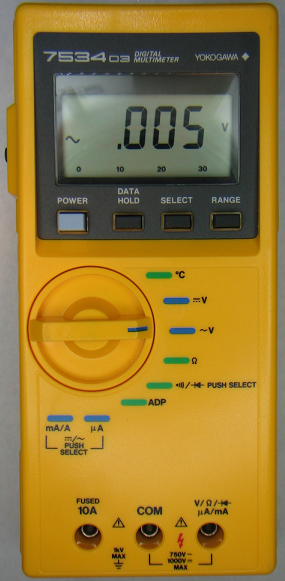

Die SBC-811 is gemaakt door SOAR een Japans Bedrijf in meetapparatuur en model 540 lijkt er erg op, gebruikt ook dezelfde printplaat. Het Schema is te vinden op internet en als er behoefte aan is kan ik het uploaden.
Op 8 januari 2020 12:34:18 schreef ph0bas:
