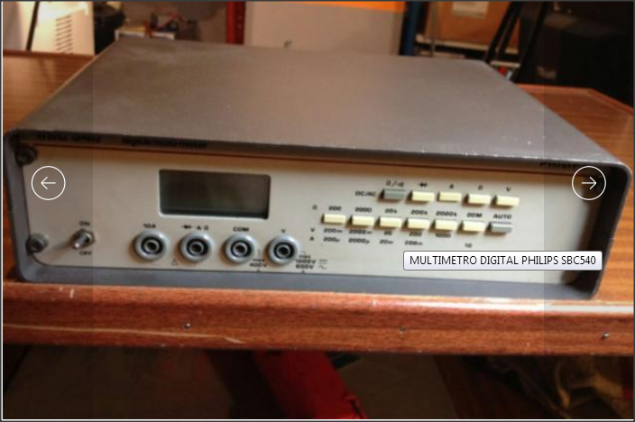

Ik zoek het schema van deze Philips digitale multimeter type SBC-540
De handleiding heb ik wel maar daar staat het schema niet in.
Op het internet is daar bijna niets van te vinden.
Mvg
Frans,
rbeckers
Kun je ook foto's van achterkant, binnenkant en onderkant plaatsen?
Rare Philips.
is zo'n ding uit de 80's van de sbc reeks. daar zijn geen schema's van bij mijn weten, alleen een spec pagina uit een catalogus. het zijn apparaten met philips label, maar komen van een andere fabrikant af..

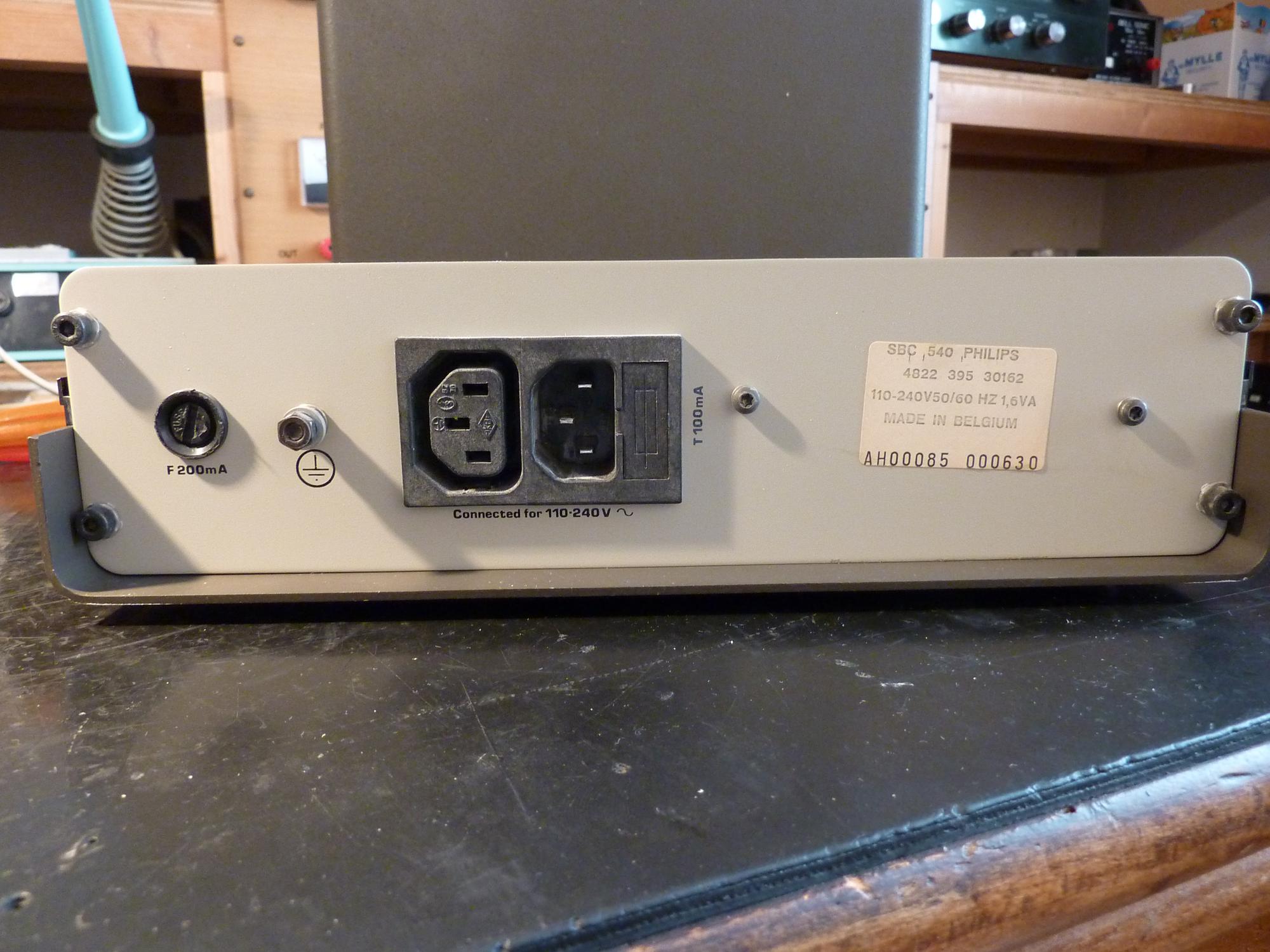

Nu met foto van binnenkant en achterkant
Mvg
Frans,
Komt inderdaad uit de SBC serie van de jaren 80 , je weet soms niet
welke die andere fabrikant is ?

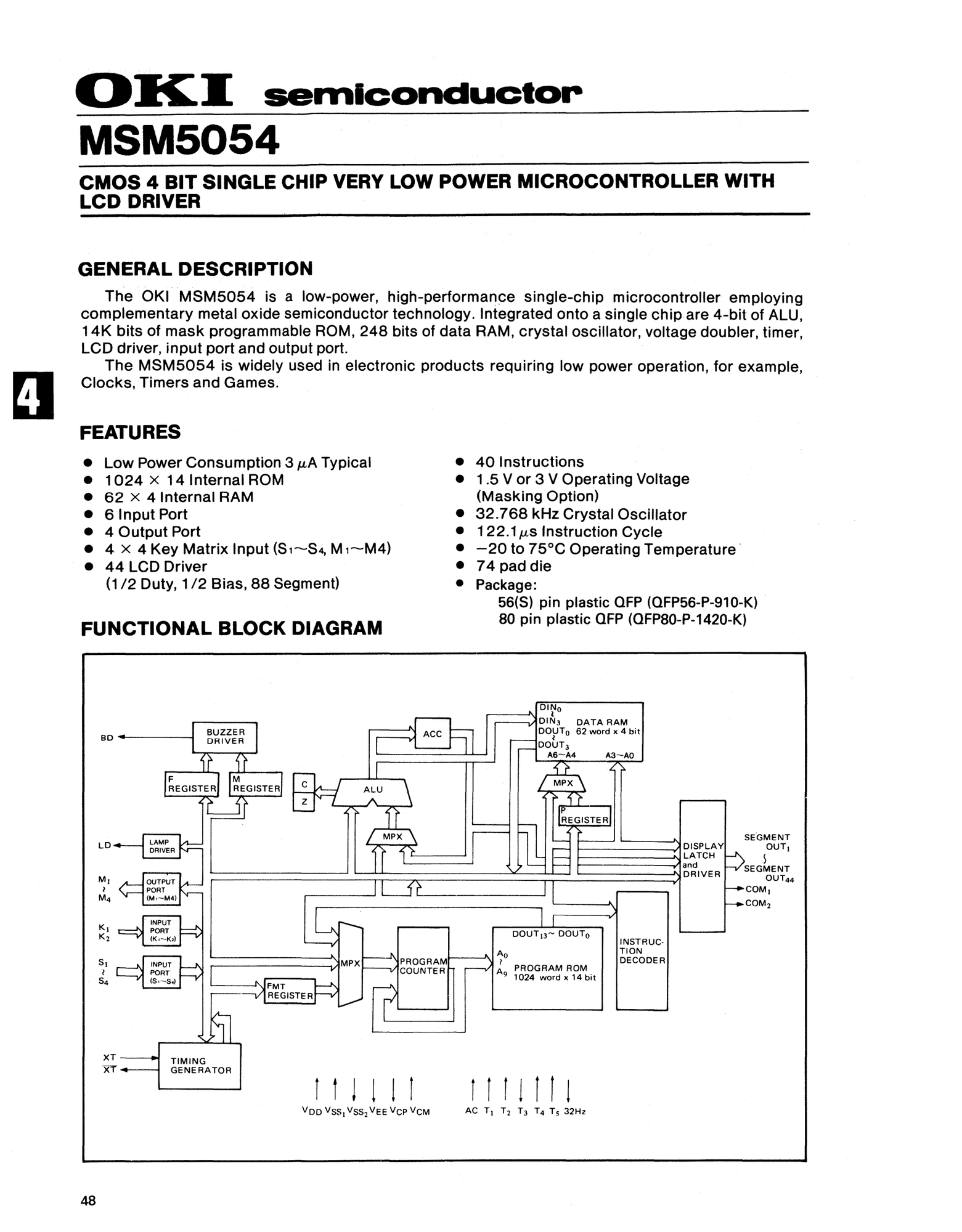

Het is niet de enige DMM met dit IC: Een SOAR ME-550
http://www.radiomuseum.org/r/soar_digital_multimeter_me_550.html
Er is ook een SOAR 3520
Het zal wel een controller uit de MSM5xxx serie zijn. De MSM5054 bijv. heeft dezelfde behuizing. Misschien een custom versie ervan.
De voedingstrafo is van 1984, week 39. De tweede nummerregel op de M5230 chip begint ook met een 4, dus zou heel goed een datumcode kunnen zijn inplaats van een maskernummer zoals je bij custom chips meestal ziet.
Nu ik de foto gezien heb, twijfel ik. Het is geen Philips of Mitsubishi, dus OKI is een sterke mogelijkheid; die lijken ook 4-cijferige datumcodes te gebruiken op andere chips (synthesizer M5232 bijvoorbeeld). Gezien het kennelijk ontbreken van een maskernummer zou het wel degelijk een standaardchip voor meetinstrumenten kunnen zijn.
