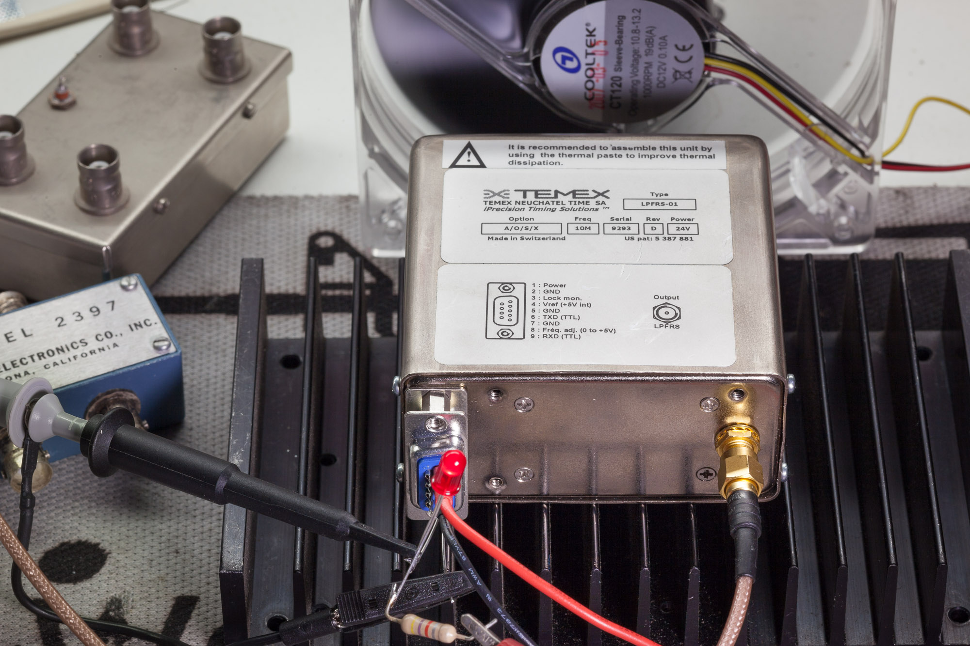

Mijn belangrijkste aanschaf is een LPFRS-01 Rubidium oscillator. Meteen aan het begin van de dag al gevonden tussen een stel OCXO’s voor Eur 20,-. Verkoper wist niet precies wat het was, en ik was ook niet zeker. Natuurlijk ook een gok of het ding werkt....
Inmiddels heb ik hem aan de pruttel, en lijkt goed te werken, de processor geeft “lock”signaal.
Wel is de frequentie nog zo’n 183Hz te laag. (wel zeer stabiel)
Maar er is een RS-232 interface, waarmee van alles uitgelezen, en de frequentie getuned kan worden. (alles weliswaar in HEX...) Dus de volgende stap is dat aan de pruttel krijgen.....

Mooi ding, zeker gezien de opties. Maar ben benieuwd of je deze nog goed krijgt. Als ik deze keer (..) goed reken, kan de afwijking max 1.2Hz zijn (Cxx). De andere twee (Fxx / analoog) laat ik dan even buiten beschouwing (factor 100 kleiner).
Dan is 183Hz wel heel erg veel.
miedema
Ha Tidak Ada,
Met foto een stuk duidelijker
Het antwoord is zichtbaar in mijn foto: de draaiende fan achter de oscillator. Volgens de specs moet de behuizing onder de 65° blijven, met fan wordt hij niet meer dan handwarm.

Volgens de datasheet zit ik inderdaad ver buiten het regelbereik....
Maar als de processor het “lock” signaal geeft, dan zijn allerlei waarden rond de Rubidiumbuis nog binnen spec. Dat geeft hoop, maar mogelijk moet er wel nog wat gerepareerd worden.....
Uitlezen via RS-232 laat meer parameters zien, dus hopelijk levert dat meer inzicht op....
Moet die fan dan niet juist op de bodem van de behuizing gericht zijn, of is er een andere plaats gemarkeerd?

M'n referenties zijn m'n 10MHz MasterClock en m'n GPSDO. Die zijn het beiden binnen 0,02Hz eens.....

Inderdaad kun je de frequentie ook analoog bijregelen. Maar heb je in dat manual ook het regelbereik gezien? Dat is 5x10-9, oftewel 0,05Hz.... (optie O)
Guidob heeft het goed gezien. Er zijn verschillende correctie mogelijkheden, maar alle drie hebben ze een veel te klein regelbereik om 183Hz te corrigeren.
Ik kreeg de oscillator in originele verpakking. Dat doet vermoeden dat de mijne is uitgewisseld voor een nieuwe. (En de oude dus daarna in de door van de vervanger is gedaan).
Dan is de volgende vraag: werd die oscillator vervangen op een onderhoudsschema, na zoveel draaiuren, of omdat hij defect was.
Ik denk nu het laatste. Maar omdat het Rubidiumdeel OK lijkt te zijn zie ik nog wel reparatie mogelijkheden. Denk aan uitgedroogde elco's in dat warme doosje, of een verlopen VXO.
Maar dat is alweer een paar stappen vooruit. Eerst maar eens zorgen dat ik kan communiceren met dit ding, voor meer info.

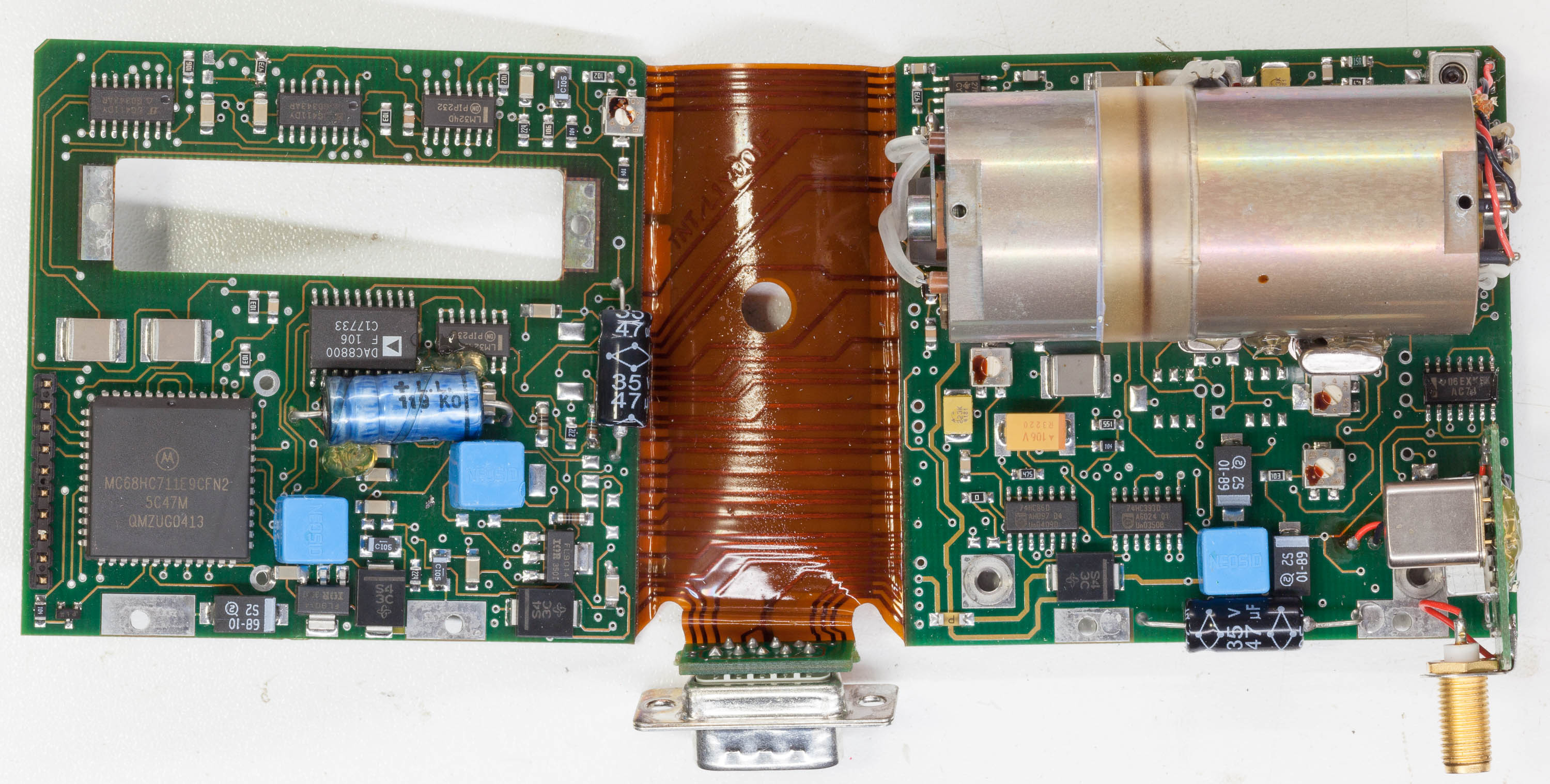

Voor de mensen die nieuwsgierig zij naar mijn vorderingen met m'n LPFRS-01 Rubidium oscillator: hij doet het weer!
Eerst de RS-232 communicatie aan de pruttel geholpen, en status uitgelezen. Alle waarden rond de buis zagen er hoopvol uit.
Maar, zoals verwacht was het trimbereik voor frequentie véél te klein.
Ding opengemaakt:
Op de print zitten 4 alu elco's. Die bleken alle 4 slecht. Eentje zelfs 0µF / ESR oneindig hoog. Niet zo raar als ze vlakbij een loeihete Rb buis zitten.....
Alle 4 elco's vervangen door 125° typen, en de oscillator draait weer keurig op 10MHz.
Met een toefje trimmen zweeft hij nu met 1mHz rond m'n GPSDO. Daar komt nu het echte werk

Overigens, kijk helemaal rechts-onder op de foto. Boven de uitgang (SMA) zit een kristal filter voor de 10MHz uit. Sjiek!
