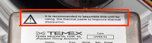

Mijn belangrijkste aanschaf is een LPFRS-01 Rubidium oscillator. Meteen aan het begin van de dag al gevonden tussen een stel OCXO’s voor Eur 20,-. Verkoper wist niet precies wat het was, en ik was ook niet zeker. Natuurlijk ook een gok of het ding werkt....
Inmiddels heb ik hem aan de pruttel, en lijkt goed te werken, de processor geeft “lock”signaal.
http://www.miedema.dyndns.org/co/2017/IMG_1121_LPFRS-01_Rubidium_1e_test-600pix.jpg
klik foto voor grote versie
Wel is de frequentie nog zo’n 183Hz te laag. (wel zeer stabiel)
Maar er is een RS-232 interface, waarmee van alles uitgelezen, en de frequentie getuned kan worden. (alles weliswaar in HEX...) Dus de volgende stap is dat aan de pruttel krijgen.....

Ha Gertjan,
Zou het frequentieverschil iets met deze opmerking te maken kunnen hebben?

miedema
Ha Tidak Ada,
Met foto een stuk duidelijker :-).
Het antwoord is zichtbaar in mijn foto: de draaiende fan achter de oscillator. Volgens de specs moet de behuizing onder de 65° blijven, met fan wordt hij niet meer dan handwarm.

Volgens de datasheet zit ik inderdaad ver buiten het regelbereik....
Maar als de processor het “lock” signaal geeft, dan zijn allerlei waarden rond de Rubidiumbuis nog binnen spec. Dat geeft hoop, maar mogelijk moet er wel nog wat gerepareerd worden.....
Uitlezen via RS-232 laat meer parameters zien, dus hopelijk levert dat meer inzicht op....
Moet die fan dan niet juist op de bodem van de behuizing gericht zijn, of is er een andere plaats gemarkeerd?

Rubidium update
Voor de mensen die nieuwsgierig zij naar mijn vorderingen met m'n LPFRS-01 Rubidium oscillator: hij doet het weer!
Eerst de RS-232 communicatie aan de pruttel geholpen, en status uitgelezen. Alle waarden rond de buis zagen er hoopvol uit.
Maar, zoals verwacht was het trimbereik voor frequentie véél te klein.
Ding opengemaakt:
http://www.miedema.dyndns.org/co/2017/rb/IMG_1123_Rb-intern-binnenkanten-600pix.jpg
Op de print zitten 4 alu elco's. Die bleken alle 4 slecht. Eentje zelfs 0µF / ESR oneindig hoog. Niet zo raar als ze vlakbij een loeihete Rb buis zitten.....
Alle 4 elco's vervangen door 125° typen, en de oscillator draait weer keurig op 10MHz.
Met een toefje trimmen zweeft hij nu met 1mHz rond m'n GPSDO. Daar komt nu het echte werk :-)
