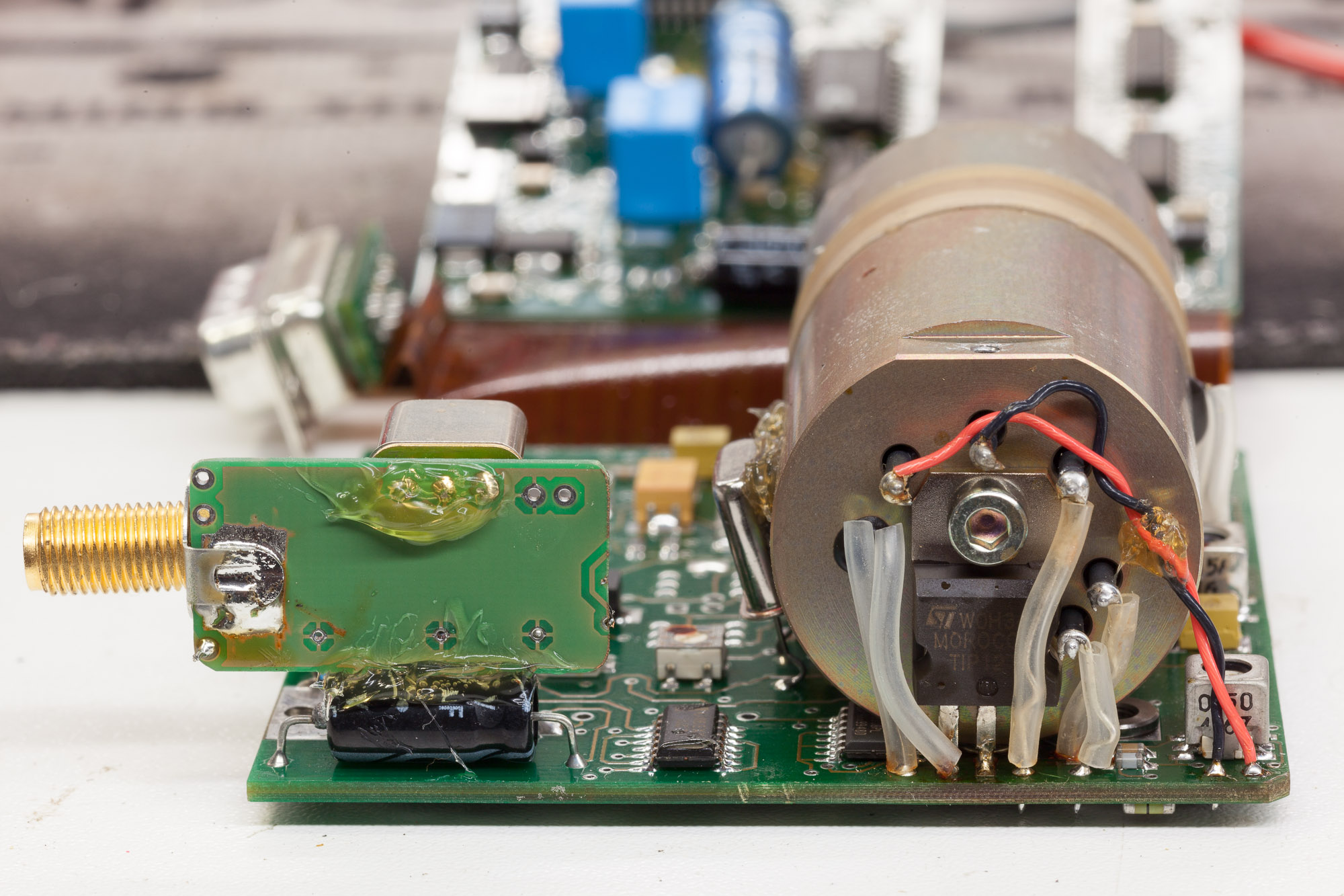

Beste Tidak & Flah2b,
Het spijt me, die 4e elco is ook niet zichtbaar op de foto
Hij zit onder het kristalfilter printje van de uitgang. Dat printje zit op die 4e elco gelijmd:
Het was overigens de elco die net links van de flexprint in het midden zit (eerste foto), die helemaal gaar was. Na weer dichtvouwen van de module blijkt die elco stijf tegen de Rb behuizing te zitten...
Daar kwam ik pijnlijk achter omdat de vervangende elco net een paar mm langer was, en het eigenlijk net niet meer paste.
Met wat bijbuigen ging het nèt wel. maar de 125° van die elco is bittere noodzaak....
Inmiddels met de VNWA en paar frequentie- en Allan deviation metingen gedaan. Dat ziet er goed uit. Nu eerst een tijd laten draaien, en kijken of het ook stabiel blijft.
Profi constructie die uitgangsprint op de elco te lijmen. Had ik niet veracht van zo'n dure module. Wel goed dat hij weer werkt !!
miedema
Ha flash2b,
Dat printje (1 van de extra opties) zit bevestigd via de SMA uitgangsconnector. Maar om het geheel trillingsbestendiger te maken ook gekit aan de elco er onder, en de connector erboven.
Dat is bij alle grote onderdelen (oa andere elco's) gedaan. Inderdaad profi
