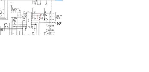

Beste electronica specialisten,

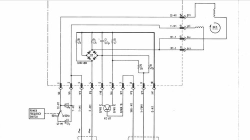

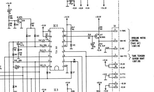

Ik wil graag de driver Q17 (BC108B) in de onderstaande schakeling vervangen door BC141-10 of BD139 (grotere Imax en Vceo).
De BC108B sneuvelt nogal eens (Motor driver in een REVOX A700) en vernielt dan het bijna niet meer verkrijgbare Motor IC TCA561.
Een zwaardere driver transistor voorkomt dit probleem, maar kan ik gewoon een BC141 op de plaats van een BC108 zetten, zonder andere componentwaarden te hoeven veranderen??
Graag jullie advies!

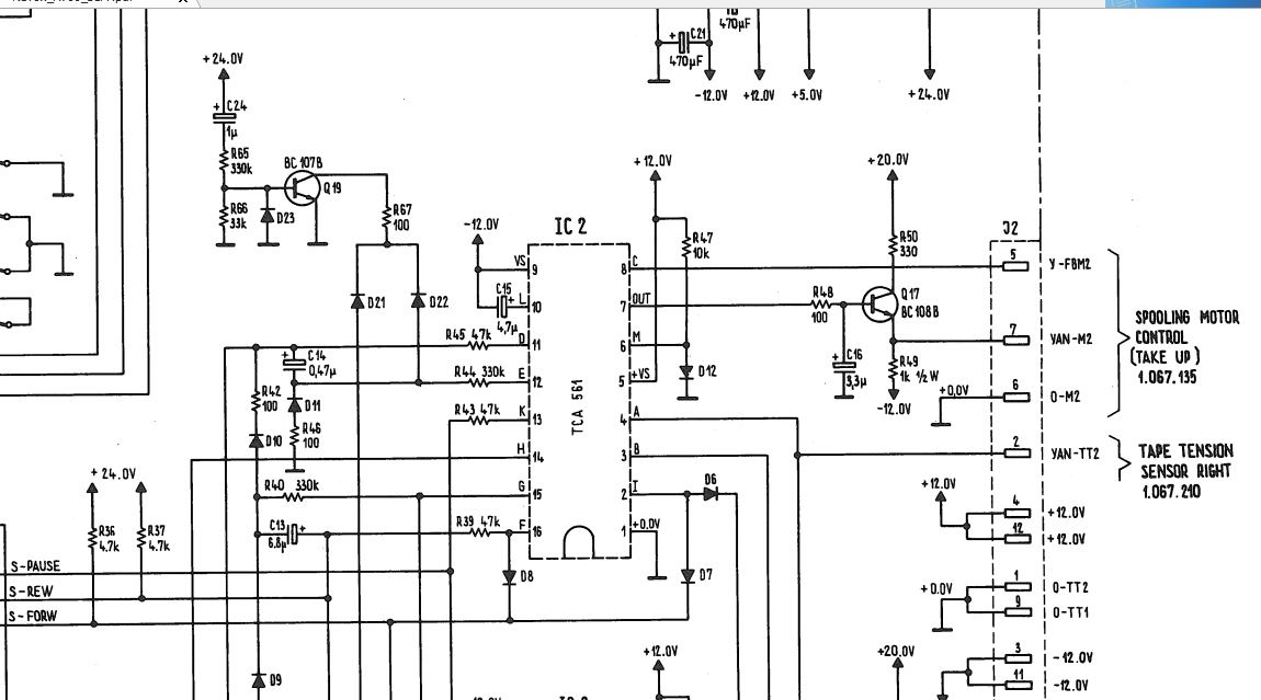

De BC108B heeft een hogere hfe gewoon origineel houden; het leven van het IC rek je niet door er een andere tor in te stoppen.
Een BC141 heeft minder versterking dan een BC108 maar ik weet niet of dat in deze schakeling veel invloed zal hebben.
Een BD139 heeft nog minder versterking.
Je kunt het proberen met een BC141 en kijken of het werkt, je sloopt er niets mee.

Als die tor stukgaat omdat hij op het randje draait, moet je een equivalent zoeken waar de relevante parameters meer marge hebben. Niet een transistor die compleet anders is zoals de voorgestelde types (omdat je ze toevallig hebt liggen?). Je stelt zonder uitleg dat een zwaardere transistor helpt. Heb je dat uit een bepaalde bron en wat stelt die bron verder aan maatregelen voor?
Goede kans dat de transistor sneuvelt door het overschrijden van de VCEmax, in welk geval een BC107B (of BC547B, BC546B) al een betere keus is.
Wat voor belasting hangt er achter de tor? Kwestie van even kijken of het echt aan de spanning ligt of dat er ook nog stroom wordt getrokken of pieken worden teruggestuurd.
Wanneer die transistor kapot gaat en in sluiting valt kan inderdaad die 20V op de uitgang (7) van TCA561 komen en die is zelf maar met 12V gevoed en kan dus mee kapot gaan.
Een diode in serie met de basis weerstand zal voorkomen dat bij kapot gaan van de transistor de TCA561 mee kapot gaat.
Dacht ik ook aan, wilde ik niet zomaar adviseren omdat ik niet weet of dat invloed heeft op de regeling. Toch kan de TS dat wel proberen. Als hij met diode goed loopt dan zal het IC wel heel blijven.
Aan de andere kant is de ontwerpfout op die manier niet verholpen, dus je blijft wel bezig met transistoren vervangen.
Als je de transistor toch wilt vervangen, dan is de BC337-40 een betere keus.

De uitgang van het IC moet positief zijn, daar de elco aan de basis met de - aan massa zit.
R50 van 330Ω is een stopweerstand en waarschijnlijk een stroombegrensing.
Dan hebben we alleen nog de emittor als uitgang, de basis hangt d.m.v. de elco aan massa.
Overbelasting aan de emittor zorgt er voor dat deze trasistor stuk kan gaan,
zoals overschrijding van de basisstroom of het ompolen door b.v. inductie van de BE overgang.

De reden van de gesuggereerde verandering was als volgt:
1) de BC108B sneuvelt soms (waarschijnlijk door een te lage Vce max??). Stoorspanningen e.d.??
Vervolgens sneuvelt het TCA561 driver IC.

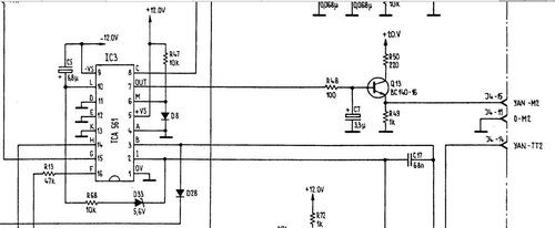

2) de BC140-10 wordt op die plaats (item Q13) in de soortgelijke maar professionele (Heavy Duty) STUDER B67MkI toegepast (vergelijk schema 1A met 1B). Deze BC140-10 heeft een hogere Vce max (en Imax), vergeleken met de BC108B.
3) Ik heb een BC141-16 voorgesteld omdat ik die nog had liggen en deze bovendien een nog een iets hogere Vce max en Hfe heeft dan een BC140-10.
4) De "update 2)" wordt in het Forum AUDIOKARMA en door een Australische REVOX specialist voorgesteld (vervanging door een BC140-10 is meerdere malen toegepast en werkt!).
Er is echter geen ervaring met langere termijn betrouwbaarheid.

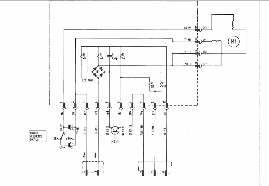

5) Voor de rest van de schakeling zie fig.2,3 en 4. DE BC108B stuurt een MJ411 Darlington Vermogenstor (zwaar gekoeld), die de spoelmotor regelt (hij dient als variabele weerstand belasting aan DC zijde van een Graetz Brug. Op de AC zijde van de Graetz brug staan halve (variabele) sinussen (90V peak), die de AC "condensator "motor sturen, zie fig.2.(motor loopt 90V AC, 50 Hz, aanloop C 8uF).

Een zenerdiode (van 12v denk ik) tussen Gnd en de OUT pin zou waarschijnlijk wel voorkomen dat het ic kapot gaat bij overlijden van de transistor.
(de spanning kan anders waardes van +20 en -12v bereiken, dat gaat het ic waarschijnlijk niet leuk vinden.)
Ik zou als vervanger een BC337-25 of BC546B nemen...
Dat de BC108 kapot gaat is geen wonder; max. rating is 30/20v voor Vceo/Vces en er staat 32v totaal op...
Als hij een darlington stuurt is het allemaal niet zo kritisch. BC141-16 is eigenlijk de fabrieks-upgrade dus een veilige keuze. Een BC546B of BC547B zou het ook prima moeten doen. De BC337-25 kan wat meer stroom aan en is eigenlijk een modernere opvolger van de BC141. Met dus nog iets meer hFE al zal dat hier niet heel erg nauw luisteren. Let wel op als je een BC337 gebruikt, dat de pinout anders is.

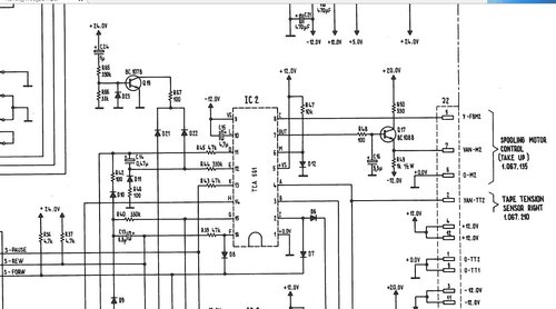

Schema met de diode erin, misschien beter een schottky nemen die heeft een lagere doorlaat-spanning, maar als je een 4148 hebt kun je het daar ook mee proberen.
voorbeeld schotty diode hiervoor
https://www.eoo-bv.nl/schottky/14987-bat41.html
Kun je ook nog op het schema vinden waar pen 8 van de
TCA561 verder gaat na contact 5 van de connector?, Die gaat naar dezelfde motor dus dat is ook nog een mogelijke oorzaak van de defecten.
edit ook de diode erin gezet wat Arco opmerkte voor de -12V.
Je kunt beter de genoemde zener gebruiken i.p.v. een gewone diode. Die helpt n.l. niets als de basis bij sluiting soms -12v wordt...
Ja of nog een diode vanaf massa naar hetzelfde punt tussen diode en weerstand in.

Pen 8 van TCA561 gaat naar YFBM1 0p het MJ411 driver printje.
(NB het schema wat ik gegeven heb, laat de opspoelmotor # 2 zien)
De linker motor is #1.
YFBM1 ~ YFBM2 ; YAN-M1 ~ YAN-M2 ; 0M1 ~ 0M2
De 2 driver printjes zijn identiek (alleen de draairichting van de motor is natuurlijk tegengesteld (2 motordraden verwisseld).
Er zijn natuurlijk ook 2 TCA561 en dus twee onderbemeten BC-108B driver torren.

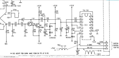

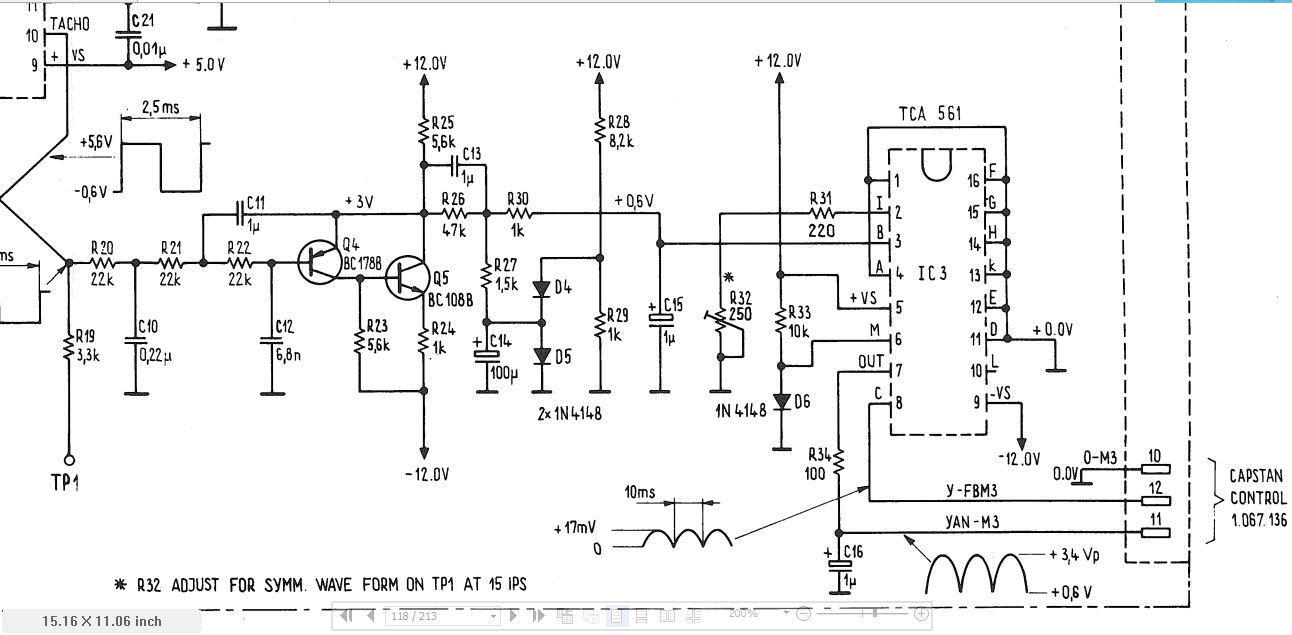

Op het Capstanboard zit ook nog een TOR Q5 (BC108B), die het ook wel eens begeeft (schijnt ook onderbemeten te zijn; Ook vervangen door een BC337-40?

Ik zou inderdaad alleen de tor vervangen en geen diodes bijplaatsen. Als die tor nooit meer stukgaat zijn de diodes ook overbodig.
@RAAF12:
De vrijloop diode kan natuurlijk nooit kwaad, en als er nu uitgestuurd wordt tot 4V is er zo te zien ruimte genoeg om verder uit te sturen voor de serie diode.

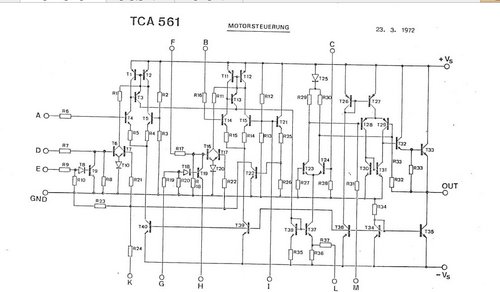

Ik zie op het interne schema van de TCA vier transistoren de uitgang aansturen met een voedingsspanning van +12V blijft daar bijna 9V van over voor de uitgang, in principe ruim voldoende, daarnaast als het niet werkt kun je hem er zonder probleem weer uithalen, er gaat niks kapot.

Ik zie wel degelijk problemen met een diode in de basisleiding. Daar valt ongeveer 0,7V over en het bereik van de regeling is niet zo groot dat dat per definitie gecompenseerd zou worden.
In de praktijk zal het ic wel regelmatig kapot gaan, anders kon men er niet zulke astronomische bedragen voor vragen.

1) Ik volg het advies van Maarten Bakker: upgraden van de BC108B (Q17/18)torren (met B337-40) op de tapetransport kaart moet genoeg zijn om het deck (i.e. de TCA561) meer robuust te maken (Arco, ik heb gelukkig geen ervaring met defekte TCA561's (of TDA1000), maar ik wil dit graag zo houden.
Op dit moment worden de TCA561 schaars en worden Rip Off prijzen gevraagd voor de resterende exemplaren(analoog is weer in en vele oude recorders (oa STUDER B67) worden weer uit de kast gehaald).
(Overigens sneuvelen de TCA561's vooral door hot plugging van de afstandsbediening (niet toegestaan) en als gevolg van defekte RIFA en FRAKO condensatoren en onoordeelkundig foutzoeken (ongeoorloofd aarden van de collector van de MJ411 stuur torren: test van de spoelmotor, waarbij dan een hoog voltage AC stroom door het deck loopt.
2) Ik stel de extra beveiliging dus even uit. Maar RWK kun jij het definitieve beveiligingsschema, plus de gekozen componenten nog uittekenen voor mij?
3) Nog even een herhaling van mijn vorige vraag mbt een mogelijk onderbemeten BC108B in het Capstanmotor Control Board.
Is Q5 (BC108B) inderdaad ook onderbemeten en kan ik deze beter vervangen door een BC337-40?

De BC108B 's (na de motor driver IC's TCA561) zijn vervangen door BC141-16's. Hiermee werkt het deck prima!
(Dit was de configuratie die ook in de STUDER B167Mk1 werd gebruikt).
Ik denk dat zo de kans wat kleiner wordt dat een defekte BC108B het niet meer verkrijgbare IC TCA561 om zeep helpt.
