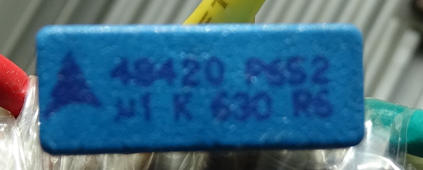

Nu heb ik veel liggen maar de 0,1 uF /1000Vn heb ik niet liggen wel een paar
van 0,1 630V staat niet op dc of ac. Ik denk dat het wel losloopt als test
Weet iemand zo welk merk het is ? Ze komen uit een degelijke voeding van een UV station. Ze staan ook bij Alie maar daar maken ze alles na.
Epcos 100n 630VDC, maar uit welke reeks hij is weet ik niet (ken de coderingen van Siemens/Epcos/TDK niet zo goed). Bij gebrek aan vermelding luidt een werkspanning altijd in DC. Ook weer bij gebrek aan vermelding mag je ervan uitgaan dat de AC die hij aankan een factor 3 lager is en hij geen hoge dV/dt aankan.
Als het hier gaat om de koppelcondensatoren naar de basis van de stuurtor van de eindtrap: daar kan 630V voor de test geen kwaad denk ik.
Ga ook eerst even na of laat zien wat er origineel inzat. Dit is een laat bouwjaar dus relatief grote kans dat er al foliecondensatoren inzitten inplaats van lekkend papier.
