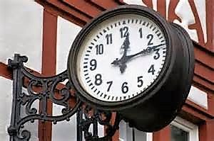

Oude mechanische stationsklok zien te vinden? Die kun je zo langzaam laten lopen als je zelf wilt...
Hoe? Door het palletje van de onrust veer te verschuiven kun je enkele procenten sneller of trager, maar dat lijkt ruimschoots onvoldoende.
Of bedoel je zo een die met pulsen van buitenaf gestuurd wordt?
Zal moeilijk te vinden zijn. Namaakstationsklokken zie je genoeg, maar echte?? En hebben die ook een secondenwijzer?

Die van de NS wel, het is alleen een apart mechansime: ze werken op één of andere manier met 61 pulsen per minuut, 60 voor de seconden en één om de minutenwijzer een tik te geven.
Ik bedoelde inderdaad zo'n pulsgestuurde 'slave' klok. (heeft ook secondenwijzer)
http://www.paulhageman.nl/images/GW%20stationsklok%2002.jpg
Zo'n klok met vallende cijferplaatjes is ook best aardig, heb je meteen ook een audio-effect... (alleen zie je die weer zelden met seconden-klappertjes)
@Arco: Bij zo'n stationsklok heeft de minuten een + - + - puls sturing.
En de secondewijzer die loopt op de 230V 50 Hz, alleen niet in 60 Seconden, maar in ca 58 Seconden,
en wacht op de 12, op de minuten puls 12V, 24V of 48V + - + - , om weer zijn ronde te doen.
Daar is heel moeilijk wat aan te veranderen.
Heb hier diverse van die klokken, welke op zijn zelfstandige kwarts pulsgever, als een DCF ontvanger met + - + - uitgang voor die klokken.
