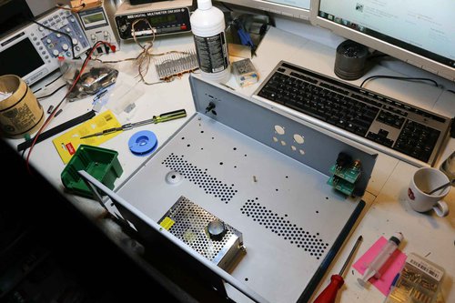

Zoals beloofd de foto's van de status quo. Verre van af, maar het begin is er en het werkt. Met de aarde ben ik nog even aan het stoeien geweest, en en ik ben er nog niet helemaal uit wat de beste methode is. Als behuizing heb ik de kast van een oude PA versterker gebruikt.
Móét qua veiligheid de randaarde verbonden worden? De SMPS is ingekapseld en ons huis is voorzien van een aardlekschakelaar. Is er dan überhaupt een risico?
Als ik de netaarde met het ontstoringsfilter verbind, dan heb ik (uiteraard) een aardlus en krijg ik zacht brommen in de uitgang - behalve als ik mijn telefoon als bron gebruik. Als ik alle signaalmassa's en de secundaire voedingsmassa verbind met een kunststof afstandshouder op het sterpunt heb ik ook een brom.
Is de voorkeur om de randaarde aangesloten te laten, of maakt het niet uit? Is ter vermijding van EMI niet beter om de kast als complete signaalmassa te gebruiken?

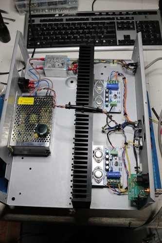

De kast, voorgeboord en wel, de SMPS heb ik met koelpasta tegen de kast geschroefd, dat helpt allicht nog iets:
De boel compleet ingebouwd. (ik zie dat ik op moment van foto maken de aarddraad van de SMPS alweer verwijderd heb, die van het netfilter ligt ernaast)

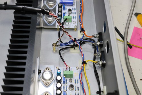

Massapunt met messing afstandshouder aan de kast verbonden:

Als ik met de scoop meet, meet ik wel een hoogfrequente rommel, maar door de speakers is daarvan niets waarneembaar. Wat voor spoelen zijn aan te bevelen?
Op 10 december 2017 13:03:50 schreef Semtexx:
In dit geval is het antwoord zonder meer ja. Je werkt in een metalen kast en als een draad van de netvoeding door een of andere oorzaak los raakt en de kast raakt komt die onder spanning. Bovendien heeft de SMPS een aardklem en die zit er niet voor niks.
Ik heb de smps eraf gehaald, en de rest op labvoeding aangesloten. (ook een SMPS trouwens).
Ding is nu volkomen stil. Geen brommen ook al zit de randaarde aangesloten.
De gebruikte SMPS zal in zijn huidige vorm dus niet geschikt zijn voor deze versterker.
Terug naar de tekentafel dan maar en op zoek naar een 24V trafo die een ampere of 5-6 kan leveren. De voeding moet dan ook nog eens geregeld worden....
