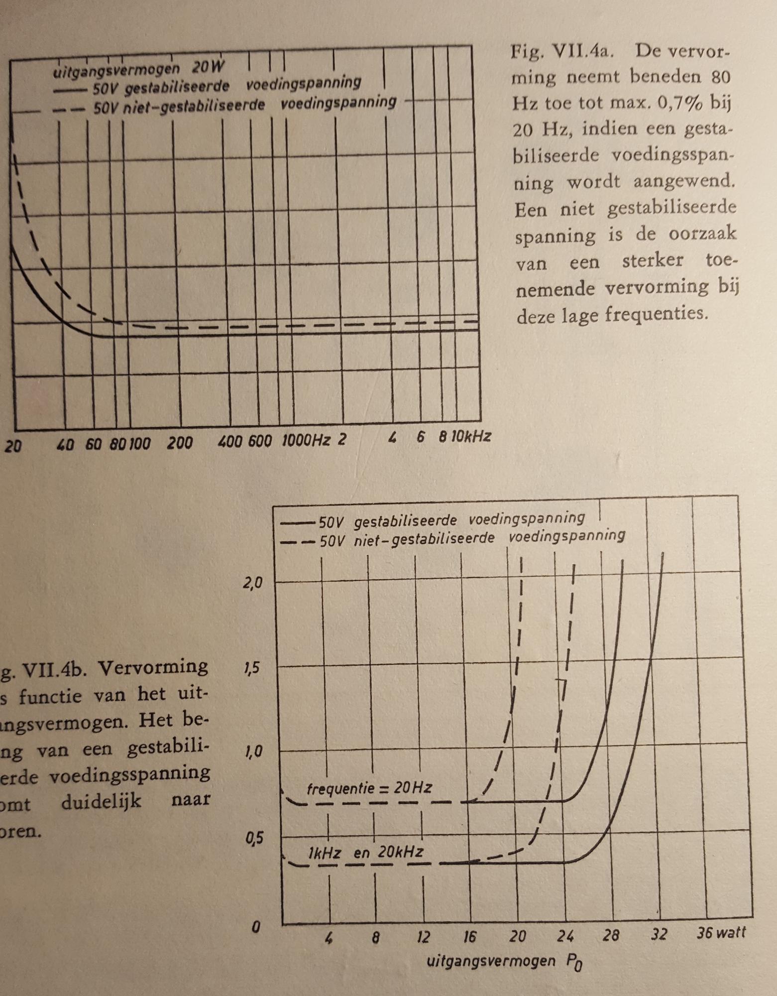

Op 19 december 2017 02:01:29 schreef RAAF12:
Puristen in de late sixties gebruikten met reden een gestabiliseerde voeding
Een 'schone' spanning heeft als voordeel dat de versterker deze niet hoeft te corrigeren. Wat ik mij echter afvraag is of dat op de lage frequenties voor een DC gekoppelde versterker nog veel uitmaakt. De loop gain is daar normaal gesproken het hoogst.

Op 19 december 2017 08:02:13 schreef Blackfin:
[...]Een 'schone' spanning heeft als voordeel dat de versterker deze niet hoeft te corrigeren. Wat ik mij echter afvraag is of dat op de lage frequenties voor een DC gekoppelde versterker nog veel uitmaakt. De loop gain is daar normaal gesproken het hoogst.
Dat de vervorming lager ligt met een gestabiliseerde spanning komt doordat de voedingsspanning niet inzakt als de versterker wordt uitgestuurd met een sinus van lage frequentie.

Op 19 december 2017 13:07:58 schreef RAAF12:
[...]Het is te meten of het te horen is is een ander verhaal. De vervorming van een luidspreker ligt veel hoger.
Die rimpel wordt natuurlijk een stuk groter bij hoge uitsturing en de vraag is inderdaad of je dit dan nog hoort. Kan je het meten? Daar twijfel ik niet aan maar of het een serieus probleem is dat men moet aanpakken. Overigens hebben 'gestabiliseerde' voedingen ook problemen met grote belastingvariaties op lage frequenties indien de buffercapaciteit onvoldoende is.
Inderdaad; het zijn dan ook in wezen dezelfde apparaten. Hun taak is in beide gevallen het leveren van een nauwkeurige, stabiele maar instelbare spanning aan een laagohmige belasting, onafhankelijk van de 'ruwe' voedingsspanning, zolang die maar hoog genoeg is.
Want wat is een audioversterker? Een gestabiliseerde voeding die je van plus naar min kunt regelen, die eventueel ook stroom van buiten mag opnemen, en die je kunt regelen met een externe stuurspanning. Een 'programmeerbare' (in de ouderwetse betekenis van dat woord) vierkwadrantenvoeding dus.
Natuurlijk, er zijn versterkerontwerpen geweest die wél last hadden van 'doorspreken' van de voedingsspanning naar de uitgang. De versterking daarvan was dus niet constant. Tegenwoordig zouden we dat een niet-zo-goed ontwerp vinden. Een gestabiliseerde voeding kon dan de kwaal verhullen; zie het als een voor-regeling.
Als de voedingsspanning van een versterker inzakt bij uitsturing, dan heb je te weinig capaciteit (letterlijk, en/of in de transformator) in die voeding. Een gewone stabilisator kan die spanning dan ook niet meer omhoog halen!
