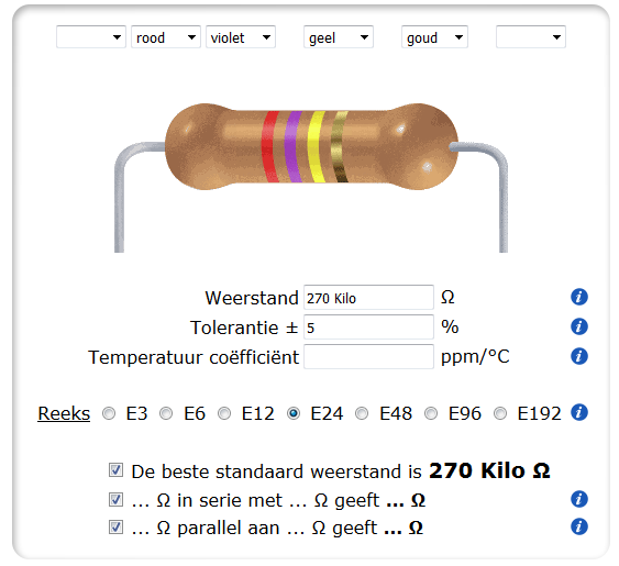

rood zwart zwart oranje bruin.
2 - 0 - 0 - x103 = 200k
rood zwart geel bruin...
2 - 0 - x104 = 200k
Dat zijn dezelfde weerstanden. De bovenste is met 5 banden en 1% en de onderste met 4 banden, en bestaat in principe niet omdat dat er 1 uit de E96 reeks is en die altijd met minimaal 5 banden moet.
Waarmee moet je nog geholpen worden? De originele weerstand is 200k, dus je moet een grotere hebben, b.v. 270k of 330k.
En zoals gezegd, je moet er even op letten dat er kleurcodes zijn met 4 ringen en met 5 ringen.
Dat begrijp ik, maar ik heb heel wat weerstanden liggen zonder dat ze gemerkt zijn
dan is het handig naar welke kleuren ik moet zoeken.

Aangezien het fout gaat bij het invoeren in boven weergegeven calculator zou ik het prettig vinden als iemand mij exact kan vertellen welke kleuren de weerstanden hebben die ik nodig heb.

Je zult de kleuren uit je hoofd moeten leren wil je ooit een kans maken om weerstanden snel uit te zoeken. Meten is een kansloze actie, zeker omdat je vingers de waarde ook nog eens beinvloeden en omdat weerstanden er vaak tot 5 of 10 procent naast kunnen zitten en je dan wel heel veel losse stapeltjes krijgt...
Wel twee dingetjes: als je kleurenblind bent kun je het vergeten. En het best doe je het in zonlicht of onder een zeer kleurechte lamp. Halogeen is vaak beter dan de bekende kleur 827 spaarlampen en LED's, maar er zijn tegenwoordig ook wel dure, goede spaarlampen en LED's.
Verder nog als Sinterklaascadeautje de waardes die je misschien nodig hebt:
220k = rood-rood-geel-tolerantie
270k = rood-paars-geel-tolerantie
330k = oranje-oranje-geel-tolerantie
390k = oranje-wit-geel-tolerantie
Als je goed kijkt valt het op dat elk cijfer zijn eigen kleur heeft. Zelfs de vermenigvuldigring (hier geel) kun je onthouden aan zijn cijfer. Geel is 4 dus zet je 4 nullen achter de gevonden waarde. Ga maar na: rood-rood-geel is 220000 ohm.

Op 6 december 2017 22:30:50 schreef TYPE ONE:
Rood paars geel in elk geval niet, die klapte er gelijk uit.
Ik had hem van te voren ook even doorgemeten en het was ook geen 270k.
Vreemd... Zou 27 x 10^4 moeten zijn, dus 270k moeten weergeven op je multimeter.
Eruitklappen klinkt ook aardig eng: dan is het vermogen veel te groot geweest, en dus is waarschijnlijk de stroom (ook door de LED) ook te hoog geweest...
Let je wel op dat je minimaal een 1 watt weerstand neemt? Theoretisch zou je met 270k zelfs naar 1/4 watt toekunnen, maar ik zou een riante veiligheidsmarge aanhouden. (De linkerr helft ut onderstaand plaatje)

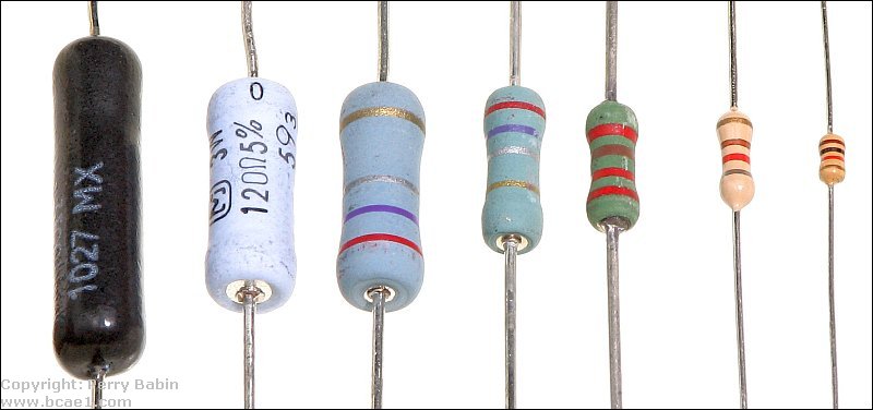

Dan nog de ringen: 4 of 5 ringen maakt niet uit, dit zegt alleen iets over hoe nauwkeurig de weerstanden zijn. Eigenlijk zegt de laatste ring daar iets over, maar een 1% weerstand van 1k ligt tussen de 990 en 1010 ohm en heeft daarom drie ringen met een waarde (bruin-zwart-zwart, dus 100), eentje met een vermenigvuldigingsfactor (bruin, dus keer 10^1) en één met de nauwkeurigheid (bruin, dus 1%).
Eentje met een gouden ring (5%) aan het eind heeft vaak/altijd maar 4 ringen: een 1k weerstand kan nu tussen 950 en 1050 liggen, dus 10 x 10^2 dekt de lading ook aardig (bruin-zwart-rood). 100 x 10^1 (dus 5 ringen totaal) zou overdreven nauwkeurigheid suggereren die deze weerstand gewoon niet heeft.

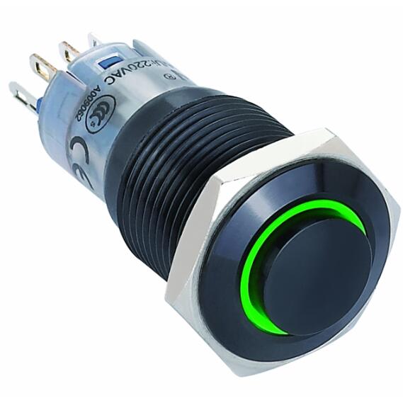

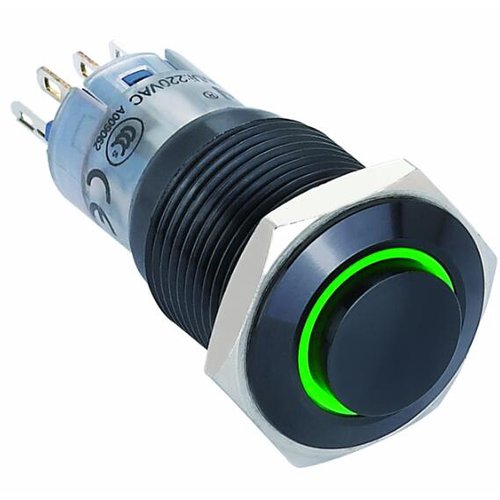

Het gaat inderdaad om een led wat in een schakelaar zit. Deze wil ik zwakker laten branden als standaard en zodra de schakelaar ingedrukt word dan moet de led weer gaan branden via de originele weerstand.

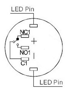

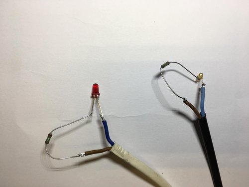

Layout en afbeelding schakelaar:
Wat betreft de volgens jullie karige info van mijn kant,
dit is alleen maar omdat ik dacht dat het niet zo moeilijk zou zijn om even een een paar waarden te weten te komen voor dit projectje, het is zeker niet dat ik er geen info over wil geven, dus bij deze.

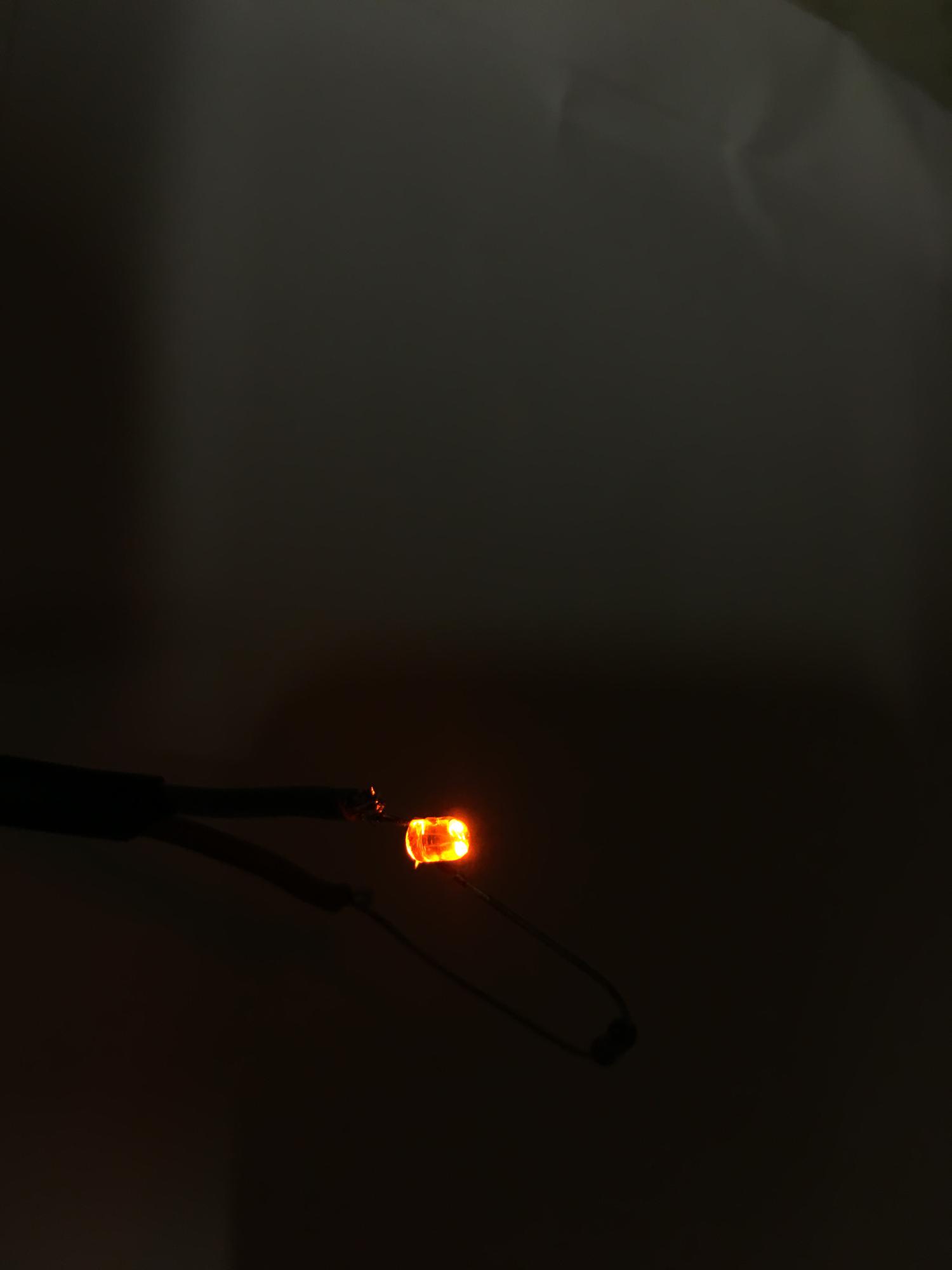

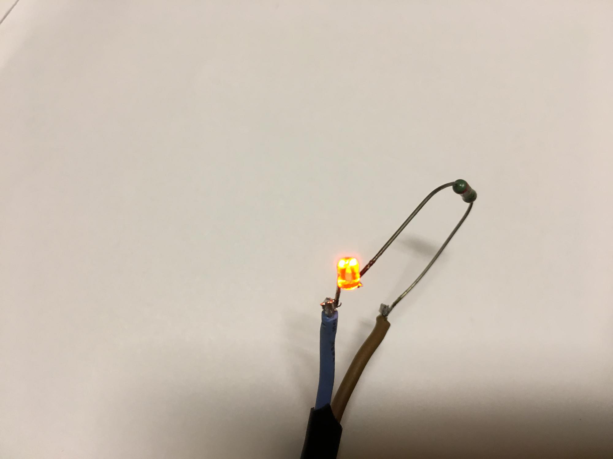

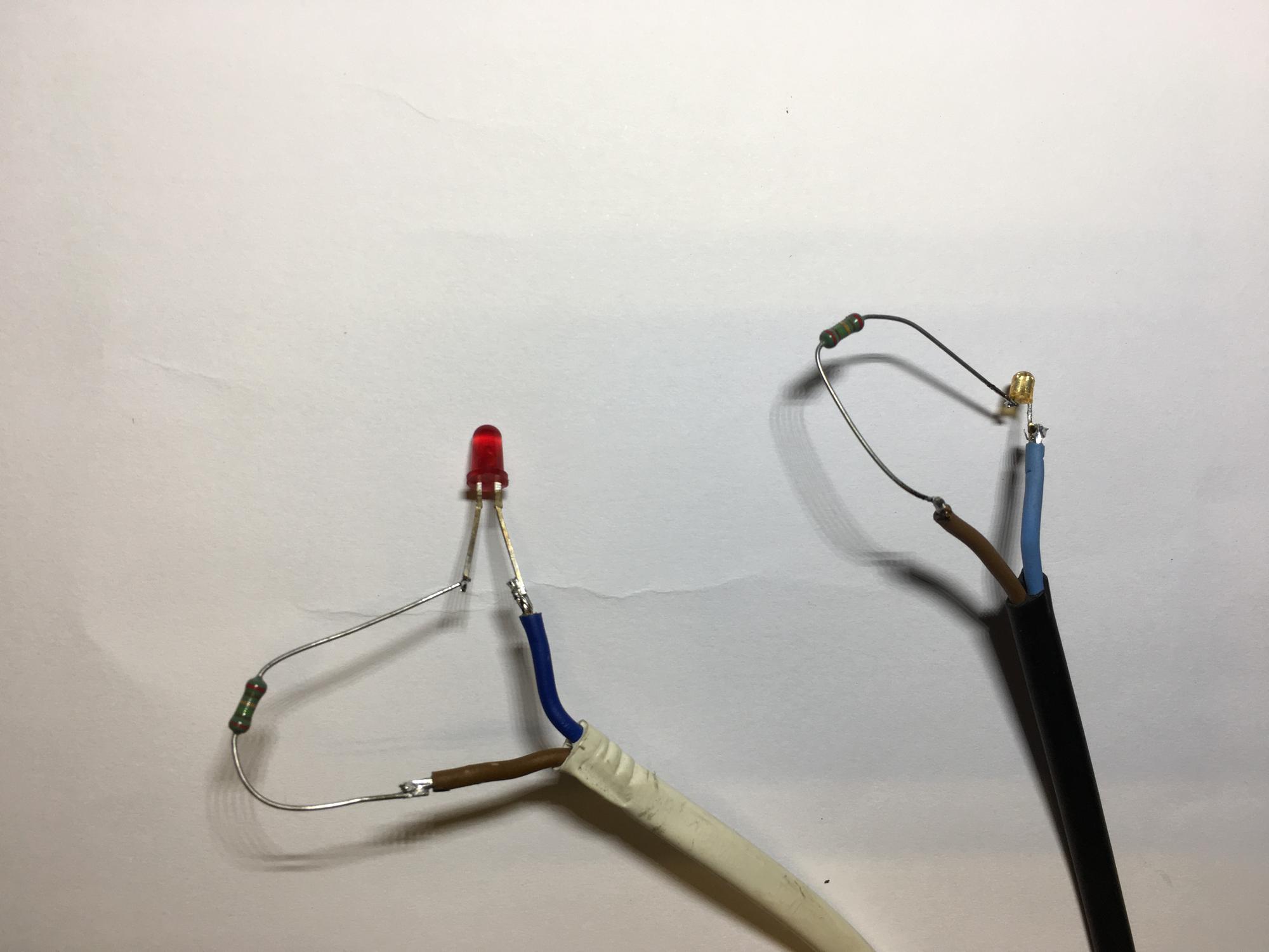

Hier komt het waar jullie op hoopten:
Links testled en rechts de led waar het om gaat
Led waar het om gaat met een 215K weerstand op 230V
Nogmaals in het donker
Valt iemand wat op aan de led waar het om gaat?
Is niet heel goed te zien..
Tipje: Daarom is het waarschijnlijk/blijkbaar niet nodig er een diode tussen te hangen...
Mij valt wel iets op aan die prachtige bidirectionele gasgevulde Light Emitting zenerDiode ja
Thevel en GD zaten niet te dutten zoals ikzelf en de rest van de reageerders of ze schrokken op zijn minst eerder wakker.
En wat het dimmen van dit neonlampje betreft... Er is een stroombereik waarin je redelijk straffeloos kunt varieeren (bij te veel of te weinig stroom kortere levensduur of bij echt te weinig gaat hij gewoon niet goed aan), dus je kunt het met een hogere weerstand proberen maar echt goed dimmen lukt kun je het beste met PWM doen.
