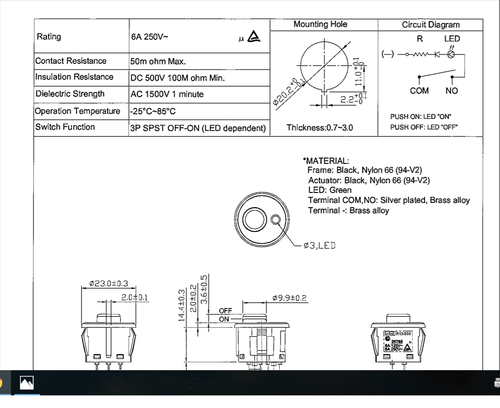

Het gaat inderdaad om een led wat in een schakelaar zit. Deze wil ik zwakker laten branden als standaard en zodra de schakelaar ingedrukt word dan moet de led weer gaan branden via de originele weerstand.

Begrijp ik je goed en probeer je een LED te laten branden met alleen een weerstand ervoor op 230 V AC?
Op 7 december 2017 23:19:43 schreef Dratsabylgu:
Dat is correct, is origineel al in de schakelaar met eerder genoemde weerstand.
Zonder anti-parallel diode over de led gaat 'ie kapot door de veel te hoge spanning op de negatieve wisselspannings sinushelften...
Dan heb je een extra diode en een condensator erbij nodig.
Weet je wel zeker dat het een LED is en geen neon lampje.
Al heb ik uit China al wel LED's gezien voor 230 V AC met alleen een weerstand maar die gaan dan wel heel snel stuk.
