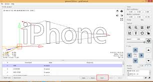

Blij van te horen dat U mij misschien kan helpen. Bij de software van de GRBL control staat een voorbeeld van een tekst met benaming "Iphone". Onderaan links van de tekst staat de x-y as getekend. Ik veronderstel dat ook bij andere tekeingen die daar moet staan , of ben ik mis ? Telkens als ik bij het begin van het frezen de X-y as instel op een plaats die ik wil, soms midden op het werkvlak als X-Y as = Zero Nul, begin de machine ergens elders met het frezen.Ik krijg nooit het hoekje (links onder bij de iphone tekening, X- Y as) op de plaats waar ik veronderstel dat deze zou moeten staan bij mij. Dit hoekje blijft aan de rechterzijde staan en de tekening uiteraard op de linkerzijde maar wel een heel stuk daar van af. Volgens mij moet ik de machine voor iedere freesbeurt gaan calibreren, Zou dit mogelijks de oplossing kunnen zijn? In bijlage stuur ik de afbeelding mee van de Iphone

Het klopt dat je elke keer moet kalibreren. Eigenlijk moet je ook voor elke vreesbeurt een "Hightmap" maken, om snelle slijtage van je vrees te voorkomen maar dat even ter zijde.
Ik doe het altijd zo: Ik zet m'n vrees op de gewenste plek met de handbediening in het programma. Ik sluit hierna het programma af en open hem opnieuw. Vervolgens laat ik het geen wat ik wil gaan frezen. nu zijn me "machine" en "work" coördinaten gelijk, anders zijn ze verschillend en dit wil nog wel eens tot problemen lijden.

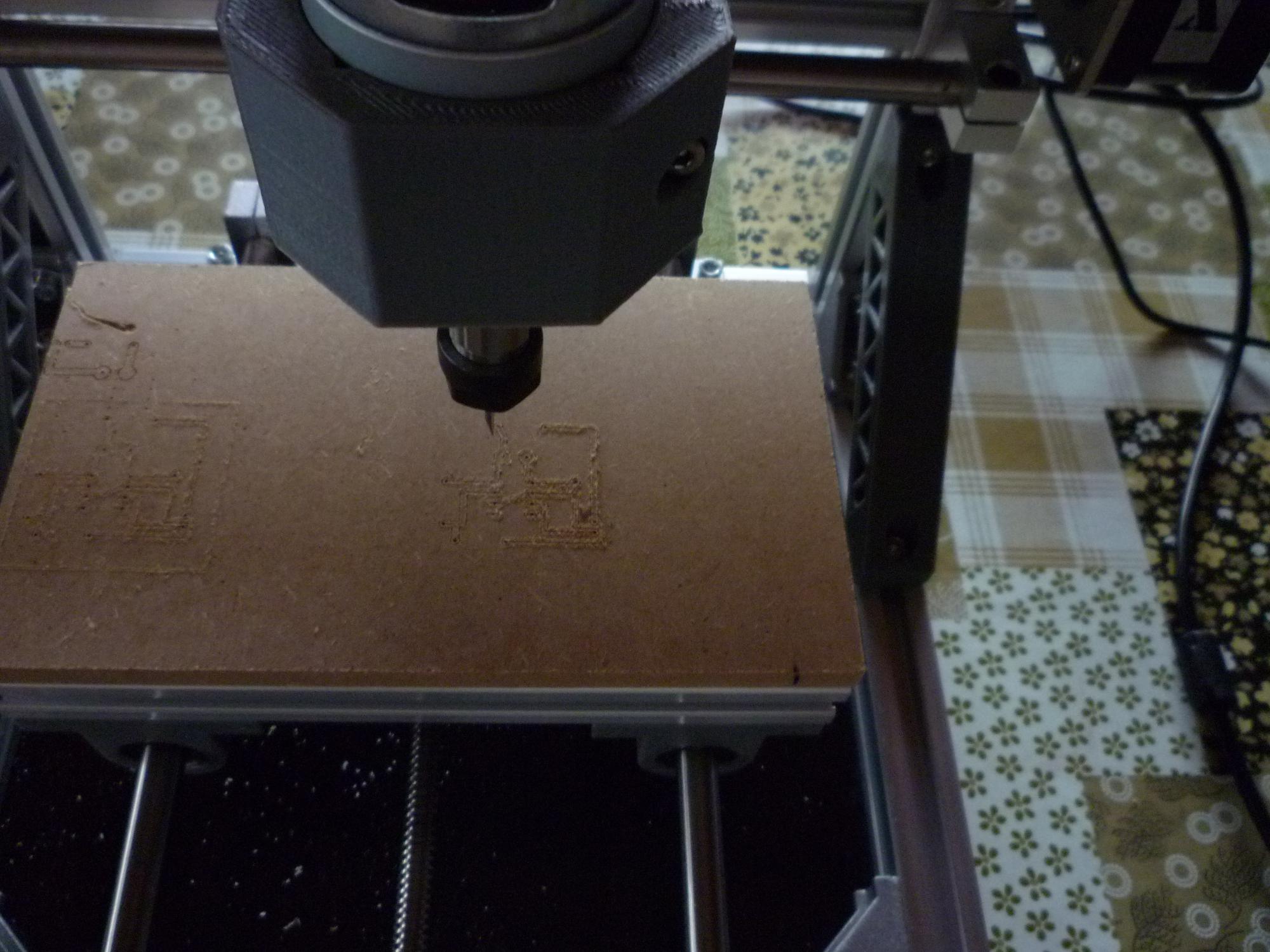

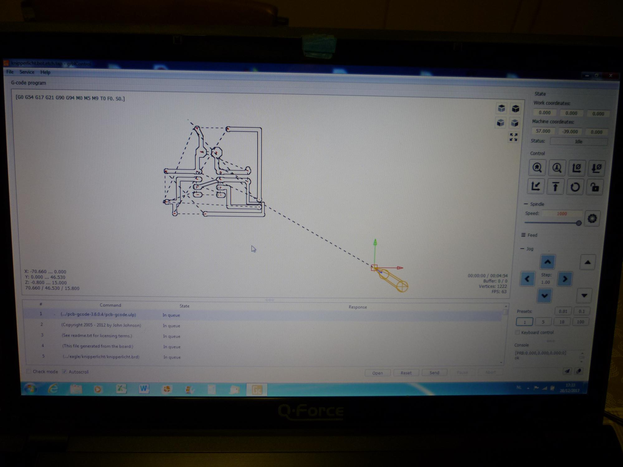

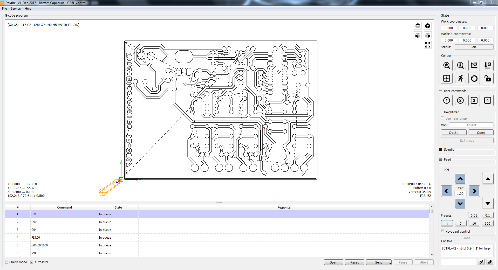

In bijlage stuur ik een foto van mijn pc met het programma grbl control. Zoals U kunt zien loopt er wel wat mis. De Zero X,Y werd ingesteld door de knoppen te bedienen in het prog Grbl control. De zero X,Y werd ingsteld op het rechtse punt vooraan de tafel. Dan het programma opgestart en weeral het zelfde als voorheen. De frees neemt een heel grote pas. Zoals U ook zal opmerken dat het groene/oranje hoekje helemaal rechts staat en daar ook blijft staan. Dit is niet hetzelfde als de foto van de Iphone, daar staat het groen/oranje hoekje links juist onder de tekening. En dat is nu mijn eigenlijke probleem, hoe of met welke handeling krijg ik het groen/oranje hoekje daar waar het moet. Ik doe iets verkeerd maar wat? Eigenlijk heb ik er geen duidelijke handleiding voor, dus is het zoeken op de tast.
Voormij ligt alle hoop bij U, als U mij verder zou kunnen helpen aub.Alvast mijn dank
blauwe smurf.
Dag Tinus016,

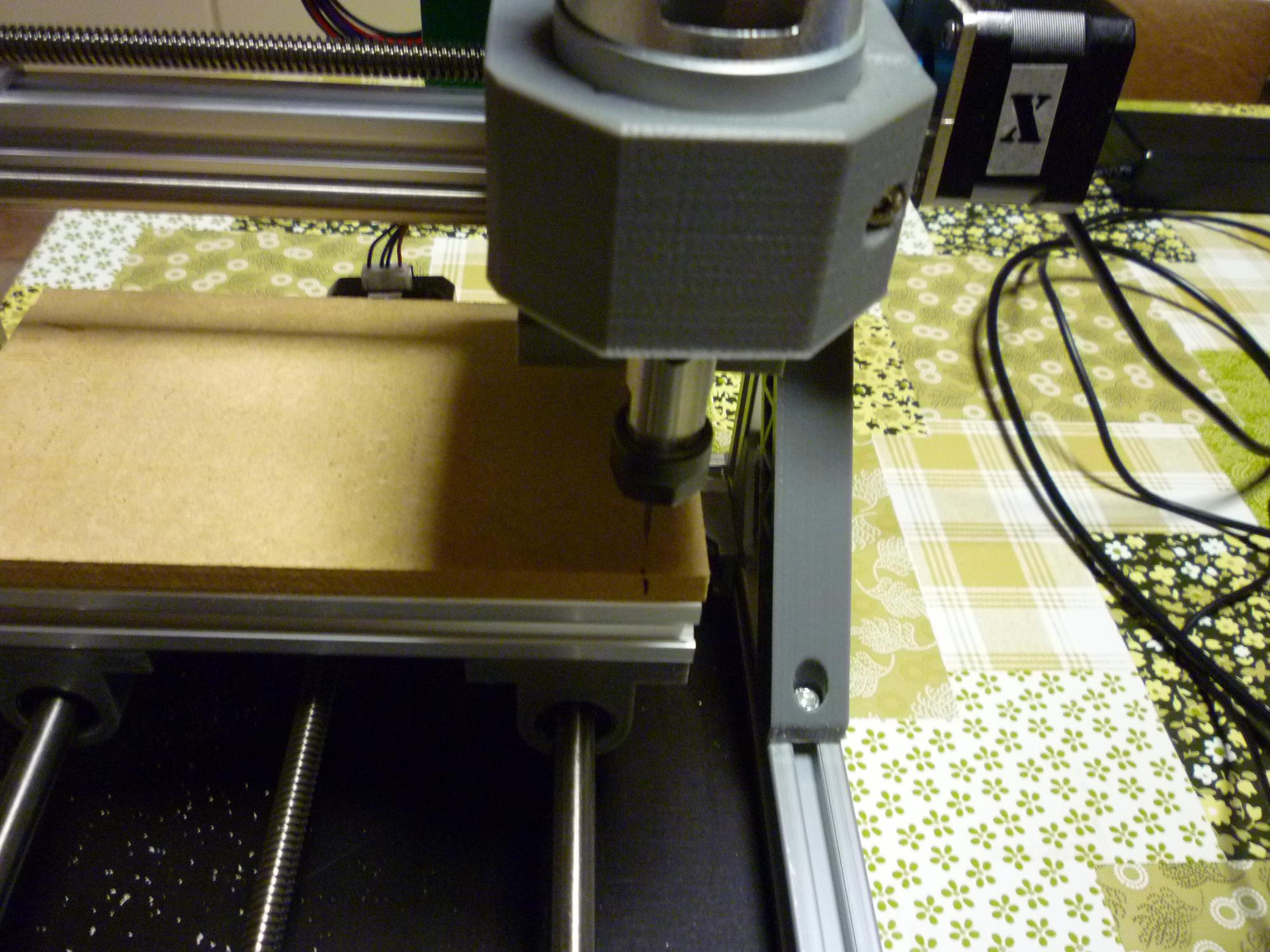

Ik heb de machine een zero X,Y ingegeven dus 0 instelling daar waar het blauwe streepje staat op de mdf plaat. Veiligheidshalve gebruik ik in de beginne een mdf plaatje om printplaten te sparen.Onder de frees ziet U duidelijk wat van de printplaat, daarmee heeft U ook een idee waar de frees naar toe gaat.

Ok, Vraagje: Kun je een print screen maken al vorens je de machine aan het werk gezet hebt. Dus je hebt hem op "o" gezet en de file die je wilt gaan frezen geladen.
zo iets als in de bijlage

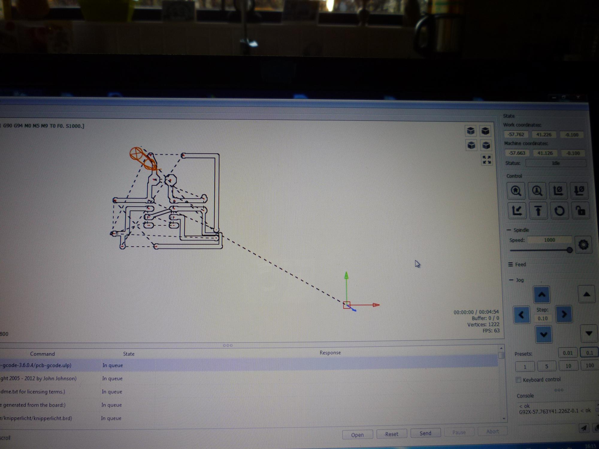

Hier zoals gevraagd, ook nogmaals de beginstand van de frees. Wat ik nu gedaan heb is het volgende, de machine op "0" gezet en dan de printplaat geladen. Op te merken valt dat bij U uw machine coordinaten ook op nul staan en bij mij enkel de werk cooradinaten, of is dit van geen belang?
De blauwe smurf
Tinus016
Ik heb het idee dat het hem in de G-Code file zit en niet zo zeer in de SW van de machine, maar das even vooruitlopend op het volgende:
Voorspelling: je machine gaat nu waarschijnlijk vanaf (foto-1 gezien) links boven met frezen beginnen.
Nog een ander vraagje, Op het moment van op "0" zetten verandert de positie van de "0" zetting? (je visuele frees op het scherm)
Edit: Je visuele frees moet zoals in mijn print screen naar het "0" punt van de G-Code.
[Bericht gewijzigd door Tinus016 op (11%)]

De frees staat bij foto 1 ingesteld als zero"0". Als ze begint te frezen verloopt ze naar het midden toe gelijk de foto gepost om 16:49:43.
De visuele frees verplaatst zich bij de op "0" zetting geheel buiten het scherm maar bij het frezen verloopt ze dwars door het vierkantje (groen/oranje pijltjes) , naar de plaats van gelijk de foto van 16:4:43.

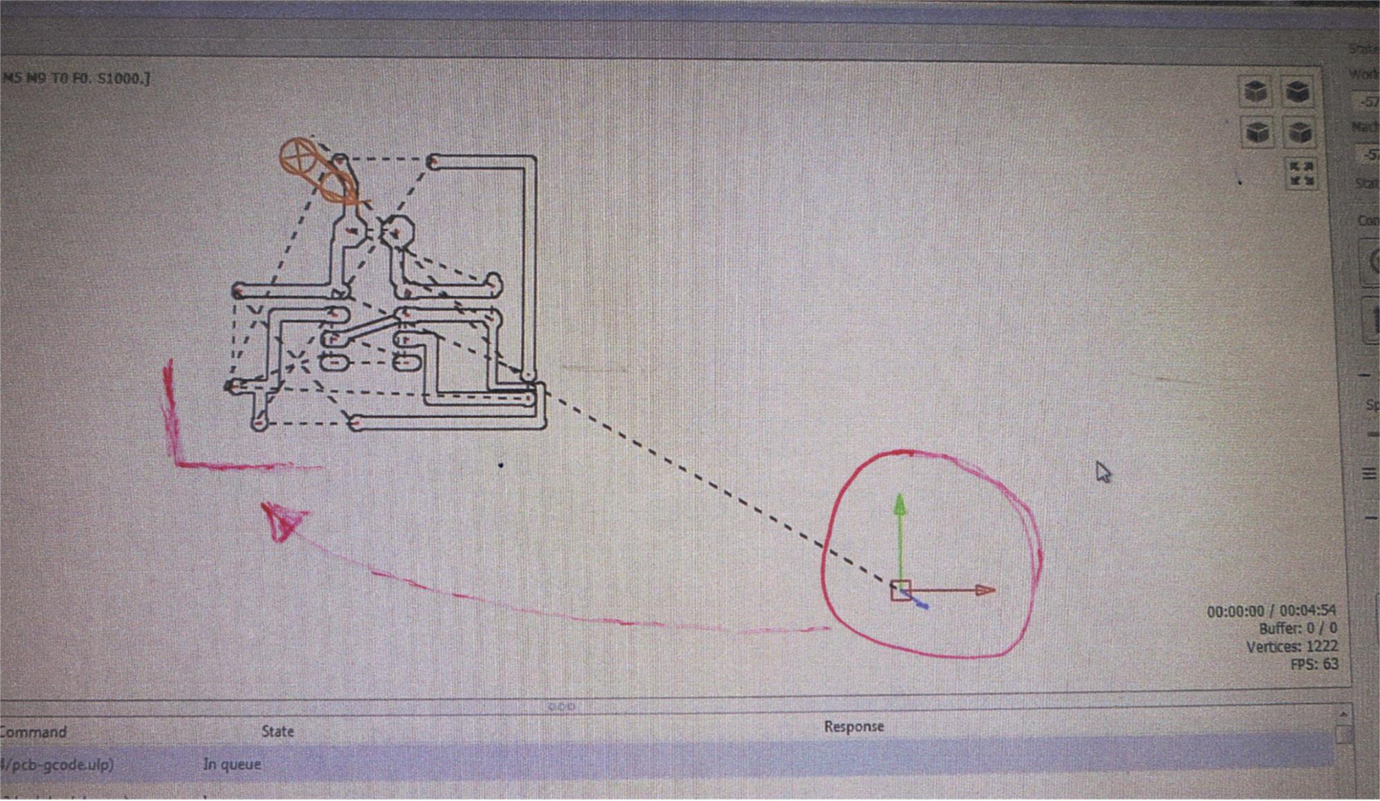

Overigens heb ik het idee dat de foto met het blauwe streepje 100% overeenkomt met wat je gefreesd hebt en wilt frezen. Het 0 punt van je g-code staat rechts onder in. +/-(geschat) 5 cm naar links en boven begint de rechter onderkant van je print.
Het 0 punt van je g-code bestand is het blauwe vierkantje. Normaal gesproken zet je dat bijvoorbeeld linksonder je print, maar dat dien je in je tekenprogramma aan te passen. Dat kan niet in grbl control of candle.
De machine coördinaten mag je compleet vergeten als je geen eindschakelaars hebt gemonteerd. Deze worden op 0 gezet tijdens het homen op de eindschakelaars zodat je altijd weet waar de machine is.

Oké, eventjes terug naar af...
Waar het allemaal om gaat is het de winkelhaak die omcirkelt is, en die eigenlijk aan de linkerzijde onderaan zou moeten komen te staan!
Maar hoe krijg ik de omcirkelde winkelhaak aan de linkerkant onderaan de printplaat?

Blauwe smurf, kun je me file eens laden die ik in de bijlage heb gezet, dan kunnen we bepalen of het in de file zit of in de instelling van je machine.
Dag Tinus016,
Ik heb uw file in grbl control gezet en daar staat de winkelhaak op de linkerkant onderaan van uw schema, daar waar hij ook bij U staat.
Oké, dat het hoekje ook bij andere programma's linksonder staat, maar hoe komt of krijg ik dit hoekje op die plaats? Heeft het te maken het programma "Eagle"? Daarbij stel ik mij de vraag of ik mijn schema in "Eagle" ook helemaal links onder moet gaan tekenen of heeft dit geen belang? Ik heb ook zelf al het één en ander geprobeerd maar zonder verder resultaat.

Als ik mijn frees instel (Estlcam) kan ik :
a. Opgeven waar het nulpunt ligt. Default is dat linksonder maar kan het bijvoorbeeld ook in het midden van een cirkel leggen oid., eigenlijk , waar ik maar wil.
b. Vervolgens moet ik de frees (software) wel vertellen waar het nulpunt ligt. Dit doe ik door handmatig de frees naar het nulpunt te brengen en vervolgens in dit in de software aangeven (nullen), zodat de frees een referentie heeft. "Homing" is de term.

Het zit hem dus in de file en niet in de machine.

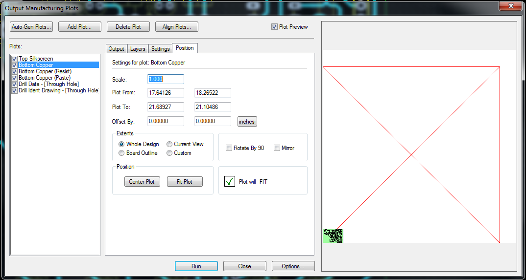

Ik zelf gebruik Designspak PCB, hier uit exporteer is de Gerber files, waar ik via Flat Cam 8.5 een G-Code file maak. In designspaak geef ik een "0" punt op, ik verwacht dat jij dit ook in Eagle moet doen.
Dat ziet er bij mij dan zo uit: (Zie bijlage)
Ik verwacht dat je dat in Eagle ook moet doen. (Ouput Manufacturing Plots)
Eagle heeft bij het tekenen altijd de oorsprong in beeld. Dat ziet er in eagle uit als een kruisje. Dat kruisje kan je niet veplaatsen, maar je ontwerp dus wel. Alles selecteren, move, move group en dan plaatsen. Klaar.

Aan allen die mij geholpen hebben , van harte bedankt, ik heb na een beetje te zoeken het "kruisje" gevonden. Ik heb dus in het schema mijn tekening zo dicht mogelijk bij het "kruisje" geplaatst. Daarna het zelfde gedaan in de "board". Nu bekom ik eigenlijk een beetje wat ik wou, nl; dat de winkelhaak zo dicht mogelijk bij de tekening staat, alhoewel deze nu aan de onderkant van de printplaat staat maar wel rechts in plaats van links. Dit gebeuren schrijf ik toe door het feit dat de brd. in spiegelbeeld wordt afgedrukt. Alles verloopt nu naar wens,
