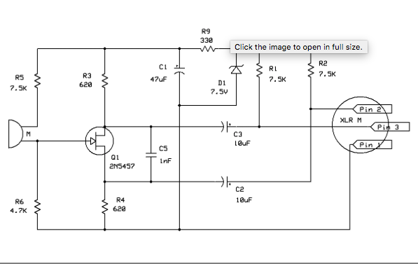

Om een tweedraads elektreet kapsel netjes aan te sluiten op een symmetrische microfooningang met een lage impedantie en fantoomvoeding is een kleine schakeling nodig, bijvoorbeeld deze:
Bron:
http://www.diyaudio.com/forums/instruments-and-amps/188392-buffer-prea…
Er zijn vele mogelijkheden, maar deze rolde als eerste uit Google en ziet er redelijk actueel en eenvoudig uit.

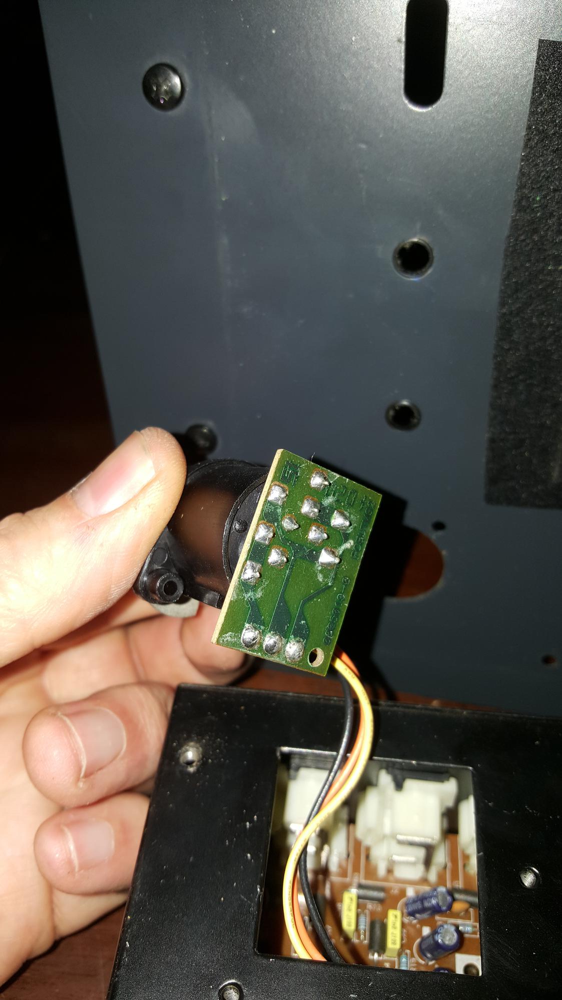

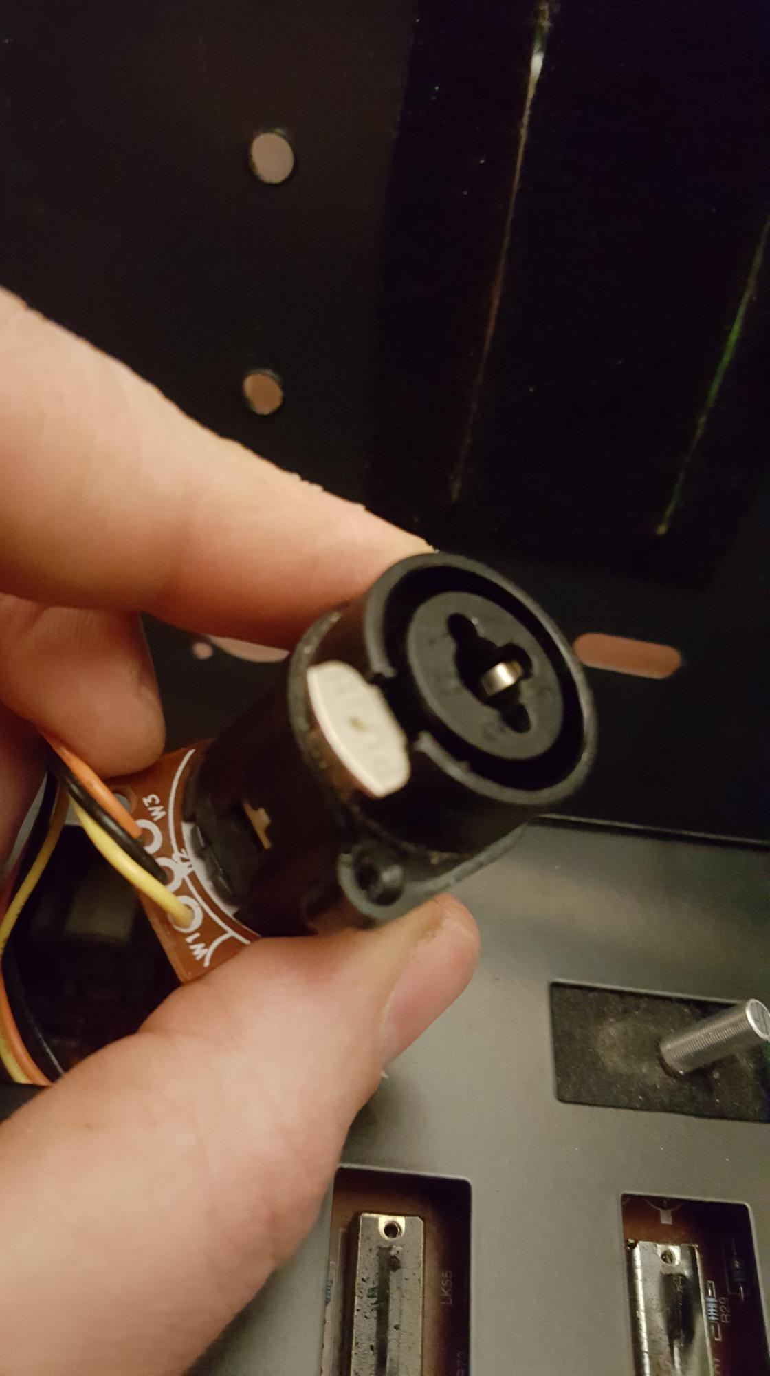

Net even de boel open gehaald, maar ik meet geen spanning op de Mic aansluitingen.
Er lijkt nog een schakeling te zitten in dat connectorhuis, waar wel 3 draden op aangesloten zitten.
Geen noemenswaardige spanning dus.
Wél een varierende spanning van een paar milivolt dc. Zou dit een random static signaal zijn oid?
Fantomaz
Ik moet hier weer vaker komen... Wat kun je zo'n forum als deze gaan missen. :-)
Ok, testman.
Niks electronisch dus...
Gewoon een printje om de beide types connectoren van contacten te voorzien?
Nu alleen nog een vervangend printje erin bakken.

Al wel een leuk schema gevonden om een electret te kunnen gebruiken.
evdweele
Uit de wel héél summiere gebruiksaanwijzing maak ik op dat er geen fantoomvoeding in het mengpaneeltje is ingebouwd.
Je zal dus zelf iets moeten knutselen, bijvoorbeeld zoals hier is gesuggereerd.
t stelt niet heel veel voor, van de ( 12V ) voeding met een 10K weerstand aftakken naar een 22uf elco'en van daaruit weer met een weerstand 10K via een condensator naar de mic input..
uit een electreet mic preamp schema gehaald..

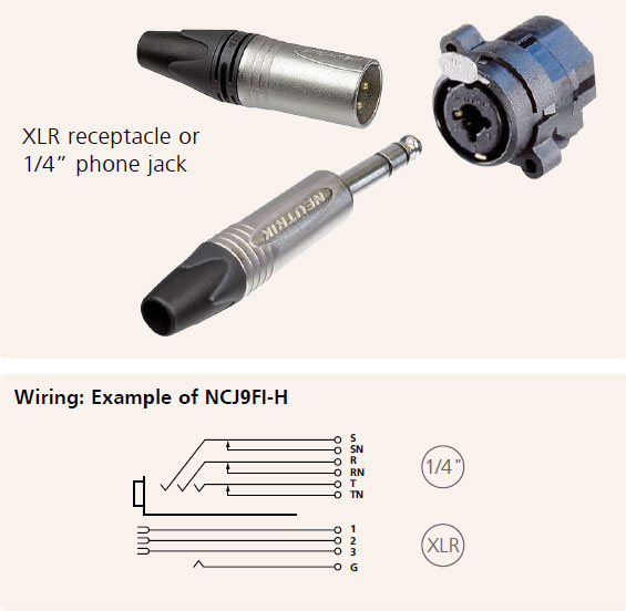

Stel nu dat ik een fantoom voeding kan realiseren vanaf de interne voeding.
Waar sluit ik die dan op aan bij die XLR connector?
En heb ik daarmee meteen de boel voor elkaar als ik een Electret mic daarop wil aansluiten?
Of denk ik nu te simpel en moet daar nog een stap tussen?

Let op, fantoomspanning is heel wat anders dan de relatief lage spanning die op een electret-microfoontje aangelegd moet worden.
Fantoomspanning is 48 Volt en moet extreem nauwkeurig op beide signaal-lijnen van een XLR-connector geïnjecteerd worden om de microfoon zelf niet om zeep te helpen. Daarnaast moet je de ingang op het mengpaneel beschermen tegen deze spanning.
In jouw geval is dat waarschijnlijk niet van toepassing en dien je het schema van Aart te volgen. Let wel: echte fantoom-gevoedde microfoons kun je dan (voor zover ik weet) NIET aansluiten op je ingang die je van die schakeling voorzien hebt.

Ik ben al een stuk verder gekomen met onderstaand schema:
Ik heb alleen nog wat vragen over wat zaken die me niet helemaal duidelijk zijn...
De Hot lead van de XLR plug (pootje 2) heb ik voorzien van de 14V van het spanningdeel van het mengpaneel.
En whatyaknow. Dat werkt!
Een lichte brom, maar dat komt later.
Wat nu echter wel een punt is, is dat wanneer ik ook de koptelefoon jack aansluit, ik een zeer sterke brom hoor.
Met mijn lekenverstand denk ik dat het een aardlus is, omdat de schakeling de electret niet niet aan de massa heeft hangen, maar aan een stukje schakeling waar eerst nog een weerstand en een Elcootje zitten.
En in de headset zitten de massa's natuurlijk(?) aan elkaar.
Wat kan ik in mijn mengpaneel schakeling doen om die zaken gescheiden te houden? Kan ik ergens nog wat ontkoppelen of iets in die richting?
Hoi Fantomaz! Je hebt de 14V nu alleen op pin 2 aangesloten. 'Officiele' fantoomspanning wordt juist op beide signaalpinnen (zowel 2 als 3) aangeboden, en wel via een serieweerstand van 6k8. Zie bijvoorbeeld:
Dat is ook waar jouw schemaatje van uit gaat.
Door de voeding symmetrisch te maken, kan de (symmetrische) ingang namelijk vrijwel alle brom 'tegen elkaar wegstrepen'. Je zou het eens kunnen proberen. Jouw schemaatje heeft waarschijnlijk niet de volle 48V nodig, best kans dat dit met de beschikbare 14V ook wel gaat werken.
Edit: dit helpt waarschijnlijk niet tegen het probleem met jouw headset, maar misschien zorgen die 6k8-weerstanden wel voor een stukje extra ontkoppeling (of eigenlijk ontlasting) van de voedingsspanning.
