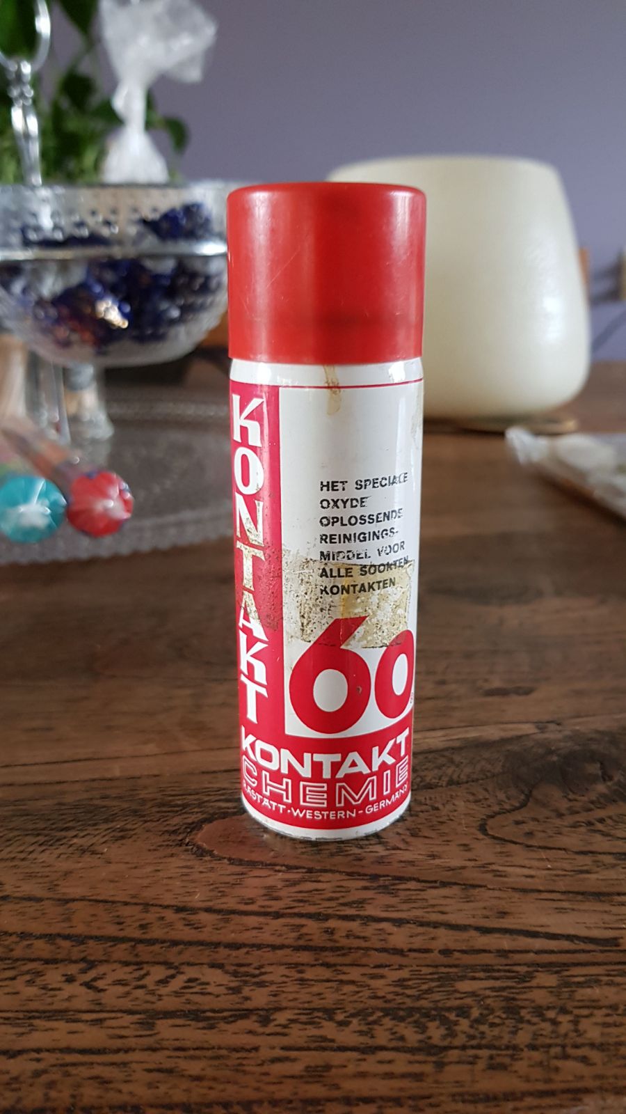

Stap 3 kan een probleem worden, er is niet zoiets als 1 enkele soort contactvloeistof die overal goed voor is en onbeperkt mag blijven zitten. Welke heb je gebruikt?

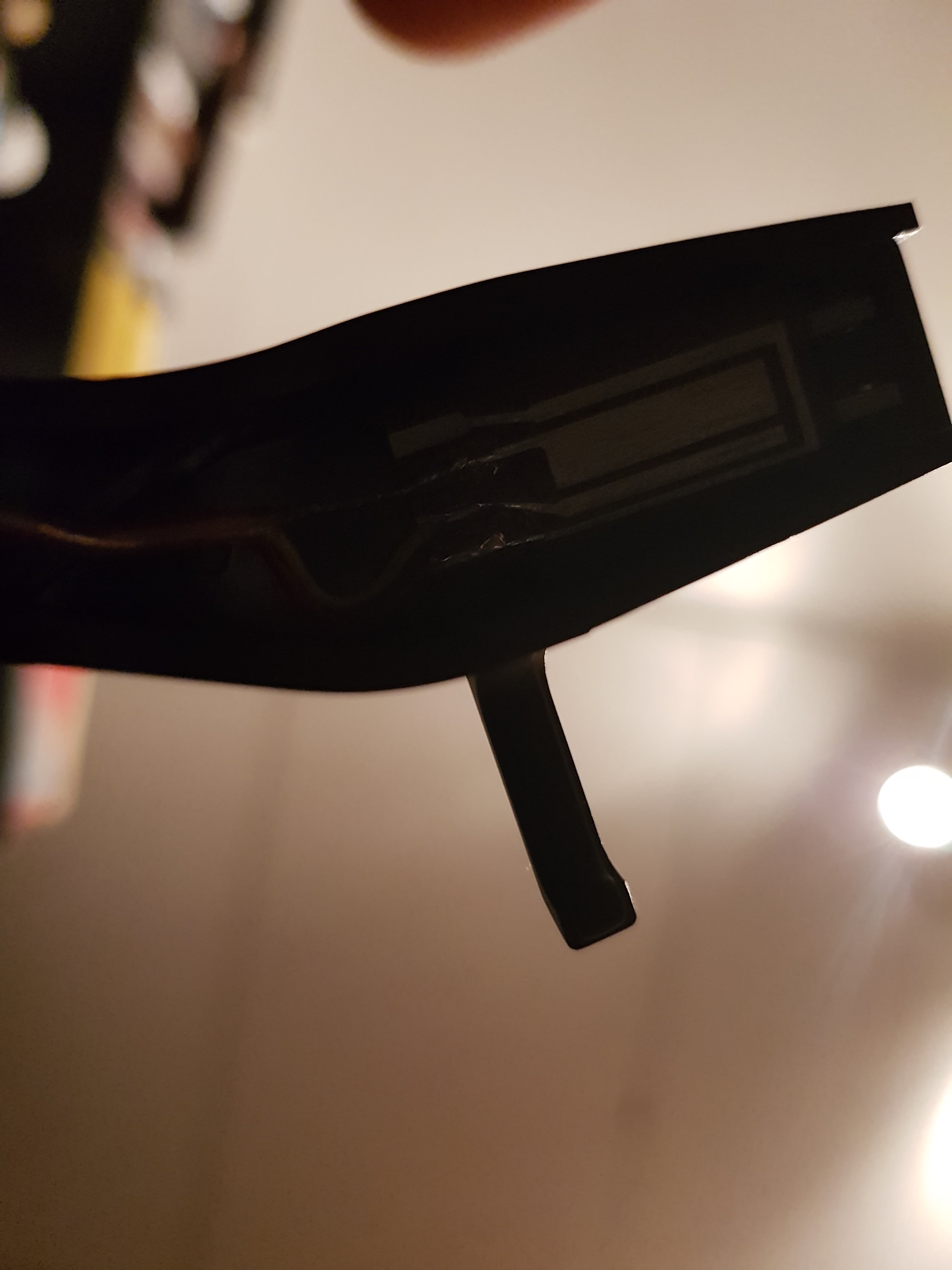

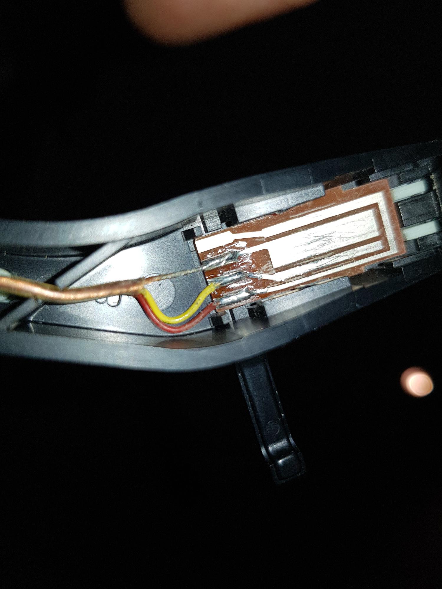

Stap 5 ehm? wattes? kun je uitleggen (of op een foto laten zien) wat je precies geschuurd hebt?

Punt 5: Als je de saffier (of diamant, de tip van de naald dus) van de Cantilever hebt geschuurd dan zal het wel nooit meer gaan werken.
Punt 3: Je kunt geen willekeurige contactspray gebruiken. Sterker nog, bij verkeerde contactspray kan de hele print onherstelbaar beschadigd raken.

- Welke [contactvloeistof] heb je gebruikt? > Speciale voor schuifweerstanden, zie foto.
- Wat heb je precies geschuurd? > Als je de naald (: ik begrijp uit jouw antwoord dat naald = element?) verwijderd, zie je aan de binnenkant van de arm een aantal contactpunten (zie foto) die wat vieze plekken hadden, deze heb ik voorzichtig proberen weg te krassen met een platkop.

Wat betreft de contactspray, hoop ik dat ik geen verkeerde heb gebruikt. Het is wel eentje speciaal voor schuifweerstanden, dus ik dacht dat dit wel goed zat. Zie foto van vorige post.

Kontakt 60 is geschikt voor schakelaars en relais contacten. Het tast de printplaat aan. Het is een aggressief middel.
Schuifpotentiometers en potentiometers dien je te reinigen met I.P.A. en daarna kun je een beetje contactvet gebruiken. Het laatste is ook als spray te koop, maar ik gebruik contactvet met een klein kwastje om het selectief aan te brengen en niet hele printen onder te spuiten.
Bij lichte kraakjes zijn Tunerspray of Contact Cleaner 390 ook hele goede opties, met mate gebruiken natuurlijk
Brunox contactspray kun je ook gebruiken, maar nogmaals ik ben zelf niet zo om alles maar onder te sprayen.
Contact 60 is goed voor potmeters die je al als verloren beschouwt. Het is ontzettend effectief... voor 1 a 2 jaar.
Tuner 600 is een prettig allround reinigingsmiddel, maar (net zoals IPA) wel erg schraal.
Het smeermiddel van Kontakt Chemie (welk nummer?) heb ik zelf nog niet getest maar dat lijkt me wel prettig om in je schuifschakelaars en potmeters te gebruiken. Wie heeft daar ervaring mee? Gaat dat ook op de langetermijn goed?
Ik gebruik dit kontakt vet na een IPA (Iso Propyl Alkohol) behandeling. Gaat al jaren goed.

[...]Wat betreft de contactspray, hoop ik dat ik geen verkeerde heb gebruikt. Het is wel eentje speciaal voor schuifweerstanden, dus ik dacht dat dit wel goed zat. Zie foto van vorige post.
Kontakt 60 is inderdaad speciaal geschikt om schuifweerstanden... ...op den duur grondig om zeep te helpen. Het is een spray gebaseerd op oliezuur dus als het lang blijft zitten corrodeert het. En het trekt in poreuze oppervlaktes en is daar na een tijdje ook lastig uit te krijgen en veroorzaakt dan kruipweerstanden en kruipcapaciteiten. De officiele procedure van Kontakt chemie om dat te voorkomen is: Kontakt 60 spaarzaam gebruiken - wegspoelen met Kontakt WL - smeren met Kontakt 61. Vreemd dat ze dat niet beter communiceren bij het verkoopmoment, want dan verkopen ze 3 keer zoveel bussen per keer. Meestal kun je in de praktijk Kontakt 60 gewoon overslaan omdat je geen hardnekkige oxide hoeft op te lossen. Dus dan schoonmaken met Kontakt WL of gewoon IPA en smeren met Kontakt 61.
Of inderdaad een niet zure maar wel smerende contactspray gebruiken zoals Kontakt 390 (oude Philipsformule, wordt toch niet meer door Philips verkocht bij mijn weten?)

- Wat heb je precies geschuurd? > Als je de naald (: ik begrijp uit jouw antwoord dat naald = element?) verwijderd, zie je aan de binnenkant van de arm een aantal contactpunten (zie foto) die wat vieze plekken hadden, deze heb ik voorzichtig proberen weg te krassen met een platkop. [bijlage][bijlage]
Het element is het houdertje waar de naald inzit en waar de omzetting van de beweging van de naald in electrische signalen gebeurt. Ik ben even kwijt waar het contactoppervlak aan de armzijde uit bestaat, als dat zilver was dan was de verkleuring geen ramp want die geleidt voldoende. Anders misschien wel een probleem, maar dan was dat de ideale plek om een doekje of papiertje met Kontakt 60 op te gebruiken om de boel eerst even proberen schoon te maken. Maargoed die krassen zijn op het moment geen probleem al kan het in de toekomst juist wat slechter contact gaan geven omdat gekraste oppervlaktes makkelijker oxideren en als het verzilverd was in plaats van vertind, er juist een beschermlaagje af is.
