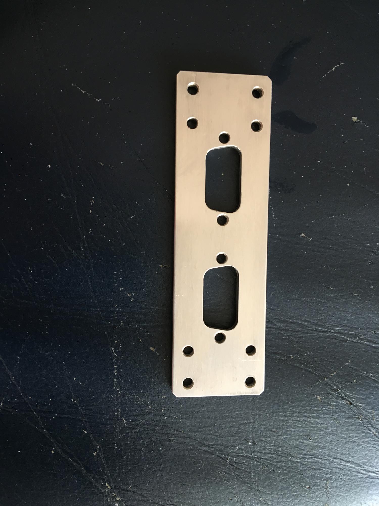

Mijn freesmachine cnc1610 die ook van aliexpress komt heeft een tafeltje van 10 x 17 cm en heeft mij ongeveer 150 euro gekost + een 44 euro aan vracht onkosten. Nu ben ik er heel tevreden mee. Naar het schijnt zouden we ook frontplaten in aluminium kunnen mee frezen voorwat dan de belettering betreft natuurlijk.
