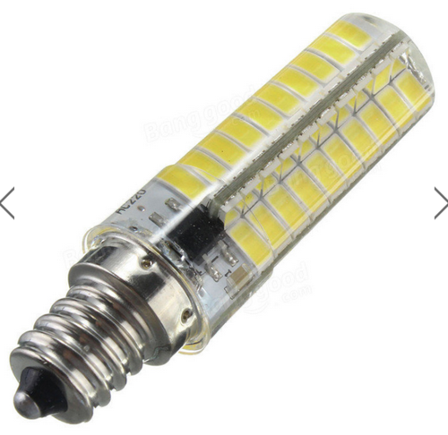

het is zover, de LG koelkast binnen verlichting is stuk.
Het is een Osram 40 watt gloeilamp
Alles in mijn huis is ondertussen Led.
Maar is het aan te raden om de koelkast lamp te vervangen door Led??
Een Led lamp is meestal niet hermetisch gesloten (hoeft ook niet)
Een gloeilamp is wel gesloten!
Kan het kwaad om een ledlamp in de koelkast te zetten?
Ik denk daarbij aan eventueel vocht , condens bij temperatuur veranderingen.
Wie geeft raad?

40 Watt in een koelkast?
Meestal zit daar een 15 Watt lampje in.
Ik heb er al tijden een (zoals de chinees hem noemt) "Corn" LED in zitten.
Die zijn compleet ingegoten, dus van vocht heb je dan geen last.
Bijvoorbeeld:
https://www.banggood.com/G4G9E11E12E14E17BA15D-Dimmable-LED-Bulb-4W-80…
https://www.banggood.com/E14-5W-Silica-72-3014-SMD-LED-Corn-Lamp-Dimma…
Waarom een LED er in? Dat geeft een bak meer licht (ik geloof dat er max 15 in mijn koelkast mocht) en het gloeilampje was stuk, dus je moet wat.

de oude gloeilamp in de koelkast heeft het hier 10 jaar volgehouden. op t werk bleef ik dat ding vervangen 3 of 4x per jaar, een spaarlamp werkt echt niet en nu zit er al 2 jaar een ledlamp in. wel een dicht model nemen idd.

het lampje heeft alleen een extra functie bij combi koelkasten, middels een diode brandt het ding op halve kracht om bij een koude omgeving nog aan te slaan. veel meer kun je ook niet met dat lampje.
