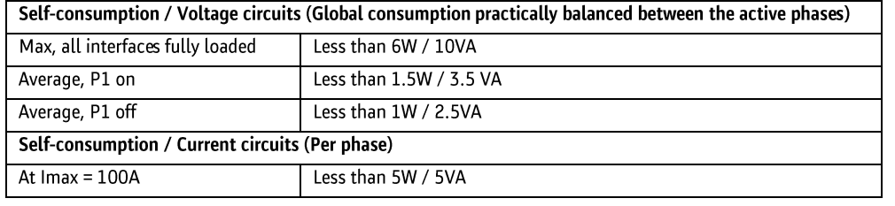

Brochure
Op pagina 8 staat bijgevoegd plaatje.
Ziet er naar uit dat 8W zelf verbruik veel is, maar niet onmogelijk. Zal wel meetfout op zitten + wat afrondingen.
Het zou zelfs best wel eens kunnen dat die meter intern de optie heeft om zijn eigen interne aansluiting voor of na de interne stroommeting te schakelen, om aan de wensen van de respectievelijke locale netbeheerder te voldoen.

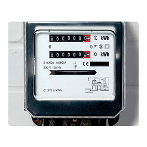

Nooit op gelet hoe dat vroeger bij die oude meters was maar hier heb je er al eentje waar de spanningsspoel voor de stroomspoel zit. Die draait welliswaar niet meer als je de hoofdzekering uitschakelt maar meet wel degelijk zijn eigen verbruik in bedrijf.
Je kan dat brugje volgens mij ook naar rechts verplaatsen om de spanningsspoel achter de stroomspoel aan te sluiten.

Een ferrarismeter meet het product van stroom en spanning. Pas als beide spoelen een magneetveld hebben gaat ie draaien.
En sowieso heeft ie een minimumvermogen, daaronder meet ie helemaal niets. Waarschijnlijk is het vermogen dat door de spanningsspoel gaat lager dan dat minimumvermogen.
Er is geen minimum vermogen om de meter te laten draaien, maar een minimum stroom.
Als de stroom kleiner is dan 0,2% van de nominale waarde mag de meter niet tellen. Boven 0,6% moet hij gaan draaien. Het gebied tussen 0,2 en 0,6% is een tolerantiegebied, afhankelijk van het exemplaar.
Er kunnen dus meters zijn die bij 0,2% al gaan draaien, maar er kunnen ook exemplaren zijn die dat pas bij 0,5% doen.
Deze regel geldt zowel voor ferraris meters als voor digitale meters.

De oude Ferrariameters meten (registreren) een vermogen kleiner dan 5 Watt niet.
Als je nog ergens een beltrafo hebt zitten, die verbruikt minder dan 5 watt en kost je dan ook niets.
De ferrarismeters hebben een klein nadeel, ook als er geen stroom verbruikt wordt draait de schijf heel langzaam. Om dat probleem op te lossen zit er aan de schijf een klein vaantje. Daardoor stopt de schijf met draaien als het merkteken op de schijf zichtbaar is.
Probeer maar eens (maar wie heeft er nu nog zon oude meter)

Bedankt voor deze cruciale informatie. Dat er dus nog verbruik is, in dit geval door de meter zelf, zolang die schakelaar niet is afgezet kan dus wel degelijk.[...]
Die 5W is "Bij 100A". Als je "ongeveer nul" wil meten zijn de verliezen in de stroomcircuits ook nul.
Het eigen verbruik van de meter mag niet gemeten worden. Ook niet in belgie denk ik.
In Nederland hoort een meter onder de ongeveer 5W niets te registreren. Iemand had een specsheet van een ABB meter hierboven gequote en die heeft "starting current" van 20mA en dat komt bij 230V overeen met 4.6W. Klopt precies.
Kortom... mogelijk heeft iemand de boel "tijdelijk aangezet" en iets verbruikt. Maar dat het aan "eigen verbruik van een meter" ligt is onwaarschijnlijk.
