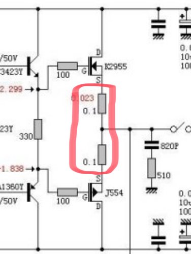

Ik heb vandaag het kitje met bijbehorende componenten binnengekregen. Nu is de emitterweerstand, wat 2 x 0.1ohm zou moeten zijn, 2 x 0.22ohm. Gaat dit grote problemen opleveren? Kan ik hierdoor niet de gewenste ruststroom behalen?
dan heb je dus 4 weerstanden van 0,1 ohm?
Op 16 februari 2018 08:53:24 schreef testman:
Fysiek is het 1 weerstand. Per weerstand zitten daar 2 aparte weerstanden in.

Dat ik van te voren misschien al kan weten of dit problemen op gaat leveren. Aangezien dit afwijkt van het originele ontwerp.
Zo maak je er 0,11 Ω van dat is een honderdste teveel maar dat maakt niets uit voor deze toepassing!

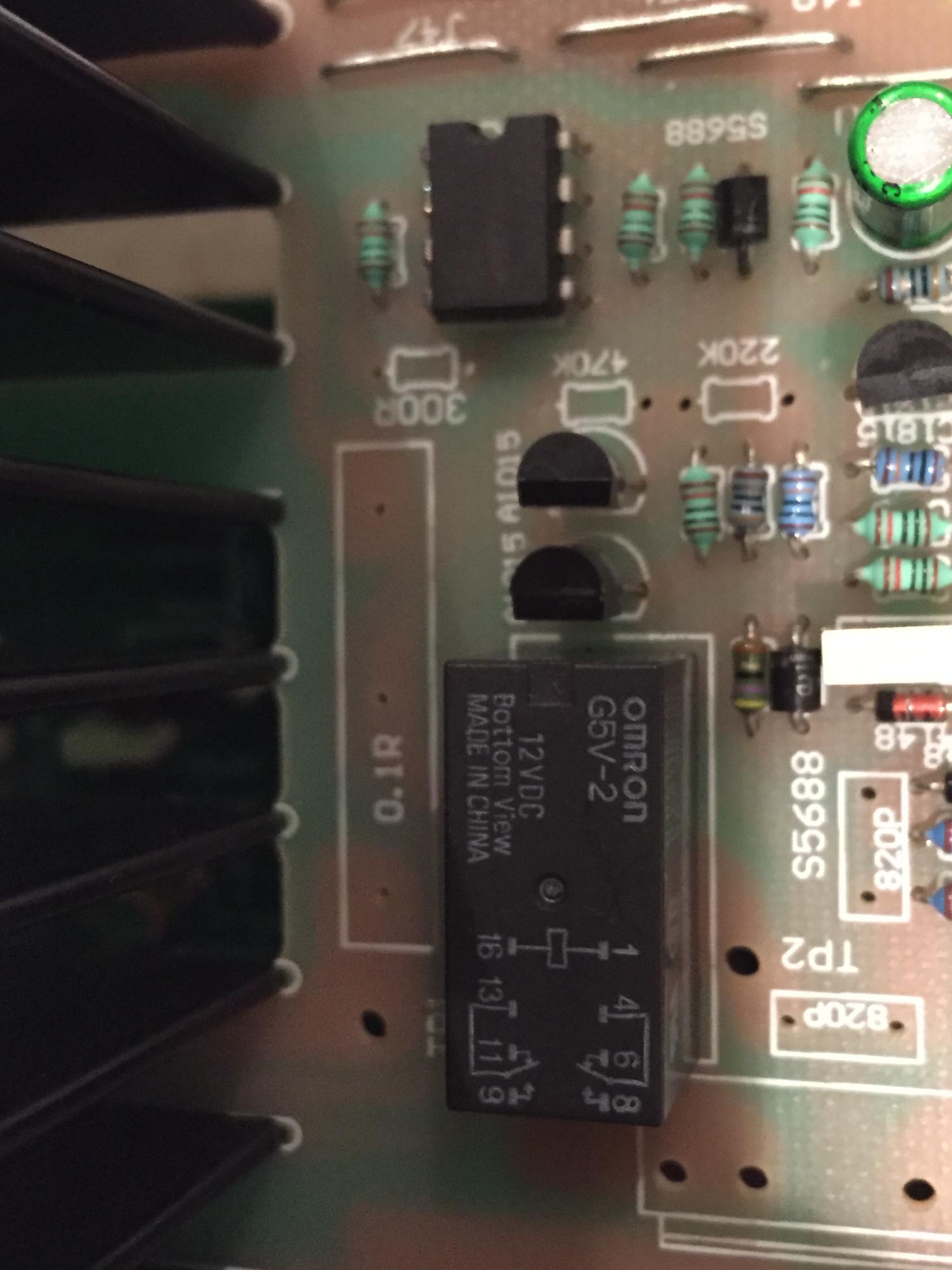

Ja dat klopt, maar praktisch is dit niet mogelijk. Ofja natuurlijk is alles mogelijk maar wil het graag zo min mogeljjk wijzigingen op de bestaande pcb doorvoeren.
Hieronder is te zien dat je de weerstand niet zomaar parallel kan zetten
Als dit je eerste zelfbouwsel is kan me voorstellen dat je onwennig bent als er iets niet is zoals op het schema. Er gaat niks kapot en de ruststroom is goed in te stellen. Gewoon de bijgeleverde weerstanden uit het pakket gebruiken.

Heb je er genoeg (3 draads uitvoering) dan kan je ze parallel zetten bovenop elkaar.
De draden van de bovenste laat je vertikaal langs de onderste lopen.
Buig ze haaks om en soldeer ze vast aan de onderste.

De uitgangsweerstanden zijn wel 0.1ohm. Dit zijn losse weerstanden. Dus in totaal heb ik 4x 0.1 ohm weerstanden voor de uitgangen van beide kanalen.
En ik heb 2x 2*0.22 ohm voor de emitterweerstanden ontvangen.
Als je het durft :) zou ik ze gewoon gebruiken er kan niets misgaan.
(Dat schreven anderen ook al)
De kwaliteit van het geheel wordt niet minder.
Hooguit wordt er iets minder vermogen geleverd maar dat is verwaarloosbaar.
Wel de ruststroom goed instellen.

Als bovenstaande oplossingen niet helpen, dan kan je de drie gaatjes wat opboren en twee ipv één driepotige weerstand monteren. Dan heb je ook twee weerstanden van in totaal 2x 0,11 Ω ipv één weerstand van 2x 0,22 Ω

Ja ik kan er voor kiezen om 44mV in te stellen bij 0.22ohm, ipv 20mV bij 0.1ohm, zodat ik een ruststroom van 200mA haal. Of ik monteer parallel 2 weerstanden van 0.22ohm.
Maar zoals al eerder aangegeven was zou optie 1 geen probleem moeten zijn, dus ga ik daarmee aan de slag.
