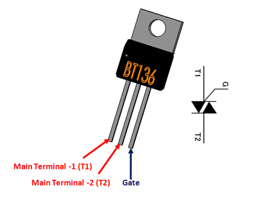

Ik heb net de Triac uitgemeten, met ohmeter op 2k geeft het een waarde O, indien aansluiting van T1 met T2 of T2 met Gate of Gate met T1. Ik heb ook de grote orange componenten (rechts boven op mijn foto, en met bedrukte referentie 150K 400). De onderste geeft een warde rond 280 en de bovenste is 1. Ik vermoed dat deze laatste defekt is, wat is jouw mening?
Enig idee waar ik seze defekte componenten kan bestellen en met welke technische specificatie?
Mijn temperatuurvoeler geeft een warde van 824 bij instelling 2k.
Hugo, Die oranje componenten zijn kondensatoren, aan één kant los solderen, en doormeten met ohm meter 1OOK instelling, op een analoge multimeter zie je de naald uitwijken en terug naar oneindig gaan => kondensator wordt opgeladen, aangezien jij spreekt van een 1 op de ohm meter neem ik aan dat dit een digitale meter is, de 1 duid dan op oneindig hoge weerstand, de kondensator zal dan waarschijnlijk wel goed zijn, ik gebruik hiervoor de Condensator instelling op mijn multimeter maar dat staat niet op alle multimeters.
Bij de triac 0 ohm tussen T1 en T2 ==> triac defect => lamp brand altijd op max.
Bij de triac 0 ohm tussen T1 & G of T2 & G ==> triac defect => mogelijk ook de TEA1007 defect.
Best eerst de triac vervangen en testen. ik weet niet wat er nu inzit, maar volgens mij kan een bt134-600 of BT134-800 wel dienen. ( of een andere met SOT82 behuizing en 600V - 4A)

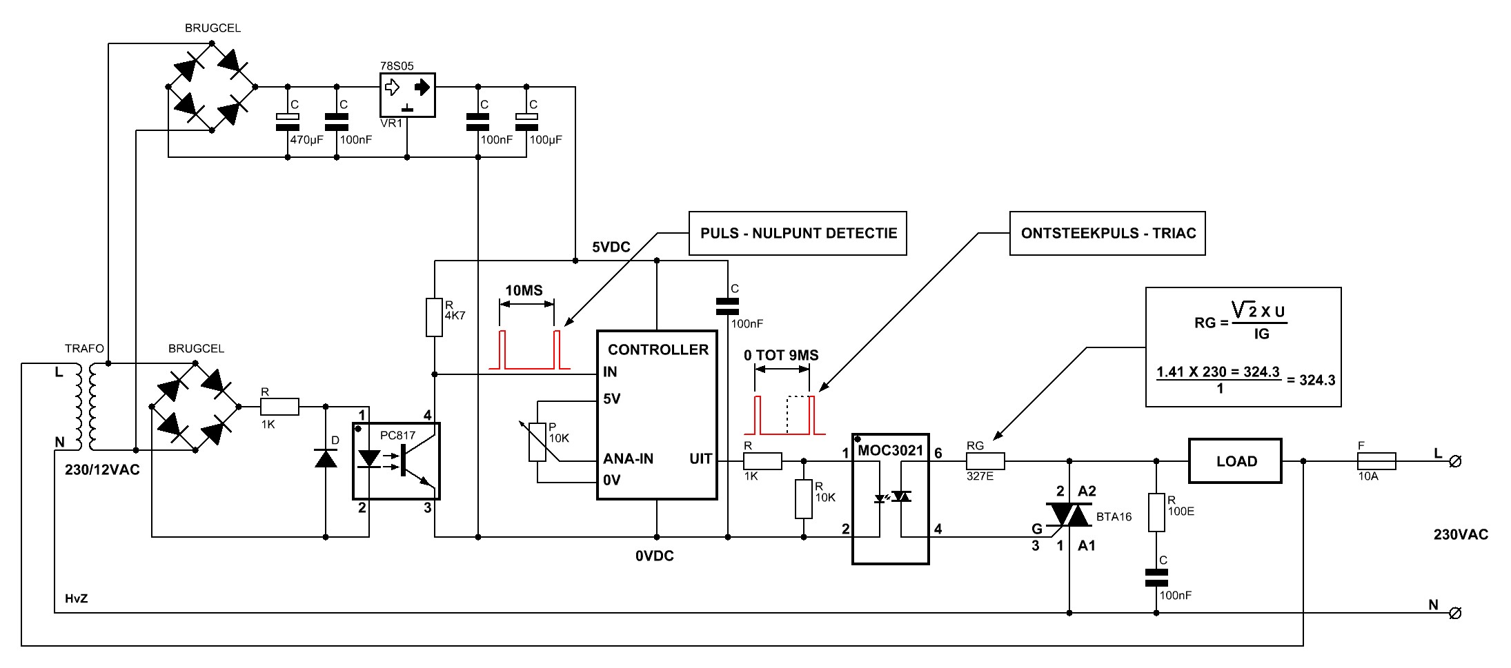

Heeft hier iemand toevallig een klein schema van liggen?
Hier heb je een schema.
Maar lees dit dan ook even door.
https://www.circuitsonline.net/artikelen/view/53

Enorm bedankt. Alvorens ik mijn ver verroeste elektronica kennis opnieuw bovenhaal. Heb jij een idee van zulke regulators die momenteel op de markt te koop zijn?
Ik zie in het schema niet meteen terug waar de automatische sensor tussenin moet. Indien niet, geen probleem. Dan zoek ik uit hoe ik het aan de hand van dit schema kan oplossen met enkel de manuele regeling.

Deze schakelingetjes zijn echt geen rocketscience en met het schematje op te tekenen kun je de fout zo lokaliseren met een multimeter en scope.

Geen flauw idee, dit is een eigen ontwerp voor algemeen gebruik. Het moet wel geprogrammeerd worden, ik weet niet of je daar ervaring mee hebt.
De regeling werkt via een potmeter, handmatig dus.
