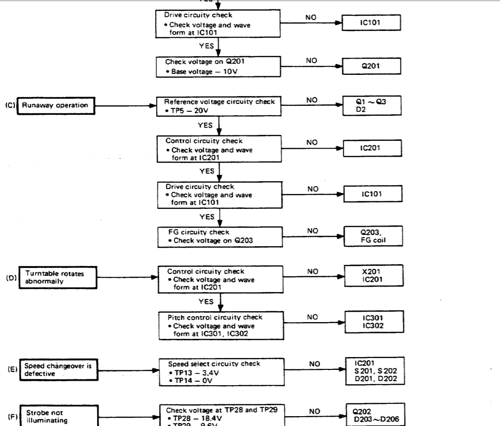

Bij de eerste beste hit op 'sl1200 mk2 service manual' zie ik deze link:
http://www.deepsonic.ch/deep/docs_manuals/technics_sl-1200mk2_sl-1210m…
Als je dan op p32 kijkt (dus echte paginas, niet de nummering op de scans)
zie je punt D, 'turntable rotates abnormally'
Een andere mogelijke oorzaak is lekken elco's op de motor print.
Dus, controleer / vervang eerst de elco's.
IC301 doet de pitch control, dus die lijkt mij dan te werken.
Ik vermoed dan toch ergens rond IC201 en X201.
Yep kijk bij runaway operation dat klinkt hetzelfde als 'op hol geslagen' :-)

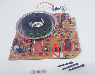

Van rechts naar links
2 protection ic's (kleine zwarte met 3 pootjes) gaan vaak stuk als er sluiting in de popup lampje plaatsvind. Als deze stuk zijn is het vaak te zien, breken of gaan bol staan.
Deze zijn origineel nagenoeg niet te krijgen, wel is er een vervanger waarbij je 2 pootjes moet omdraaien.
Drive ic, gaan weinig stuk maar hebben vaak losse contacten, deze word vrij warm.
Transistor, check solderingen
Quartz ic, check op losse contacten.
Hi, dank je voor de foto.
Het pup up lampje werkt nog, dus ik verwacht daar geen storing, is dat logisch?
Ik loop straks de omcircelde elementen na.
Is het logisch te denken dat het in de contacten zit als het soms wel, soms niet gebeurt?
En als je het hebt over verversen van de solderingen, zijn dat de puntjes op de achterkant toch?
sorry als het wat dom overkomt, ik ben wel super blij met de (snelle) hulp!
Ik ben tot op heden geen SL1200/1210 tegengekomen die defect was.
Ik gok erop dat wanneer je de solderingen van het IC rechts op het plaatje even doorsoldeerd hij weer prima werkt. ;-)

bedankt voor jullie snelle hulp, het op hol slaan lijkt te zijn verholpen door het doorsolderen van die ene ic. Maar nu doen allebei mijn popup lampjes het niet meer. Is dat toeval, of heb ik toch iets verkeerd gedaan?
