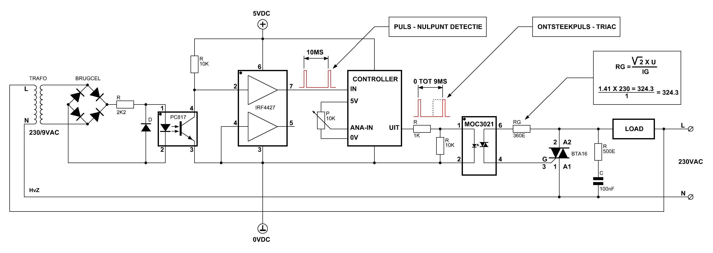

Ik heb van een magnetron trafo een puntlas apparaat gemaakt, je moet op de top van de sinus inschakelen, dan gaat het prima. Enigszins aangepaste Arduino code en schema van deze site gebruikt:
http://www.avdweb.nl/arduino/hardware-interfacing/spot-welde...oller.html

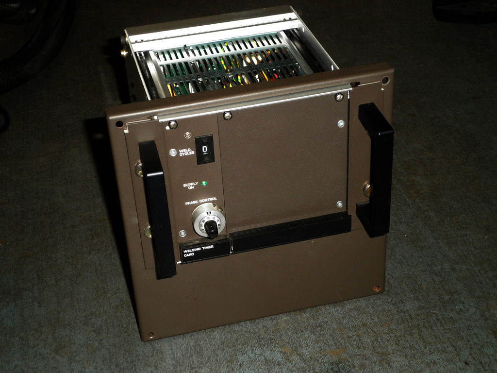

Het betrft de 'bekende' Philips 5V 325A trafo uit de buizen productie.

Ik zou niet alleen op de top van de sinus inschakelen (wat je ook best met analoge elektronica kan doen, zonder microcontrollers als je dat wilt), maar ook op de tegengestelde helft van de sinus, tegenover de helft waarop je hem hebt uitgeschakeld. Dit kun je bereiken door bijvoorbeeld altijd op de positieve helft in te schakelen, en altijd op de negatieve helft uit te schakelen.
Je hoeft niet precies op de top te schakelen, ongeveer is goed genoeg; 5ms vanaf de nuldoorgang is niet heel moeilijk, of je neemt de nuldoorgang van de stroom door een capacitief of inductief circuit of zo.
Er heeft daarvoor ooit en schema in Radio Elekronica gestaan onder de titel "Cosinus Regeling". Het was bedoeld voor een meer lieaire lichtregeling van een dimmer. Het faseverschil van die cosinus is precies wat je moet hebben. Schakel daar op de nuldoorgang, dan zit je op top.

Misschien kun je dit aanpassen.
Dan met een start en stopknop maken in plaats van een potmeter. Dan krijg je een softstarter, triac zal ook aangepast moeten worden.

@Lambiek:
Dat komt in grote lijnen overeen met die cos-regeling, maar dan met IC's
Het grootste deel (en meer: perioden teller) zit dus al in die Philips kast.
Ik zal het schema iig bewaren.

Er zijn een aantal mensen in Heerlen geweest, waar die kastjes samen met laskoppen werden verkocht.
Ik heb daar de laatste uitvoering van, die is volledig digitaal. De oudsten werkten nog met thyratrons.

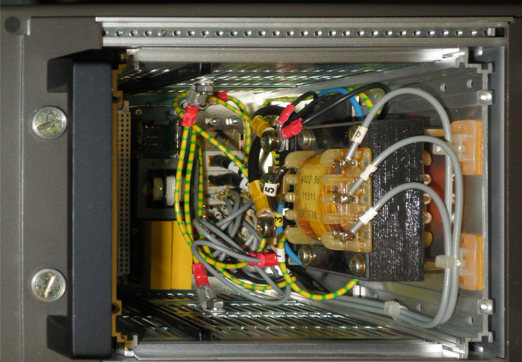

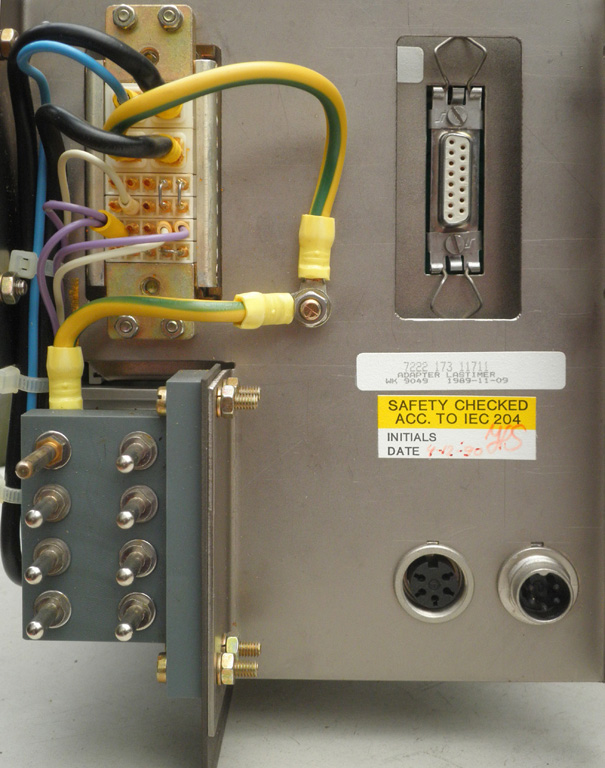

Wat is hier het vermogensgedeelte van de kast?
OP de foto zie je twee zwarte 6mm² draden die met twee dikke bouten zijn bevestigd aan een trapezium vormig zwart kunststof blok. Dat is de Triac. Zit allemaal achter het grote blinde voorpaneel.

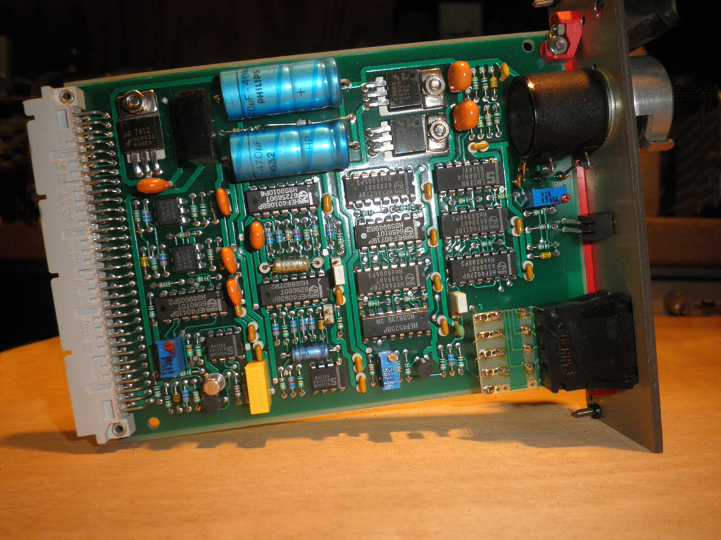

Oké, kon niet helemaal thuisbrengen wat dat voor iets was. Maar dat is dus de Triac. Zit wel een aardig stuurprintje voor, kan nu veel simpeler dan toen. :)
Wet ik niet, hier zit dus nog een presettable counter in (Duimwielschakelaar) om het aantal perioden en dus de lasduur, te bepalen.
Dit is industrieel, dus degelijk. Het aantal IC's zal nu wel minder kunnen, maar dat zegt niets over de complexiteit.

Oké, dus het lassen wordt er ook mee geregeld. Maar het gaat nu toch alleen over het inschakelen van je trafo?
Ja, mijn vraag ging er over of ik nog iets moet doen aan de aanloopstroom tijdens het inschakelen, vergat (ben grieperig) alleen dat een en ander aan de primaire kant wordt geregeld, zodat de trafo bij iedere las opnieuw wordt ingeschakeld).
