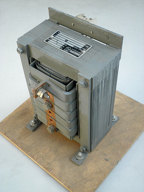

Op 26 februari 2018 23:23:40 schreef Tidak Ada:
Het betreft de 'bekende' Philips 5V 325A trafo uit de buizen productie.
Mij niet bekend... Wat is er zo bijzonder aan? Alleen dat hij heel groot is toch? Ik denk dat de puntlasser in de andere topic magnetisch gezien domweg te klein gedimensioneerd is, dat geeft problemen met een kernmagnetisering en verzadiging bij geen belasting. In het geval van een "fatsoenlijke" transformator (ik neem aan dat die Philips dat is) zal dat laatste punt geen issue zijn. Inschakelen in de piek van de netspanning is altijd aan te raden bij inductieve lasten.

De vermogenstrafo is deze:
5V 325A; in stappen van 1V

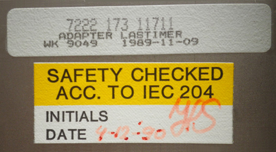

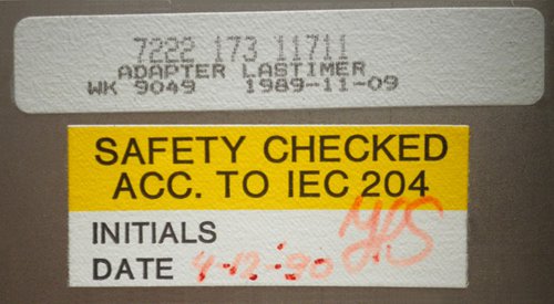

Zaten er nog typeplaatjes op de regelelektronica zoals ik suggereerde?
Er zit alleen een 12NC nummer op een papieren sticker op die regelunit. Weet niet of ik dat ooit al aan MaartenB heb doorgegeven.
Als eer een Philips medewerker is die de apparatuur kent en me wil helpen hoor ik het graag.
Ik denk in ieder geval dat die stuurunit wel iets heeft wat de aanloopstroom attaqueert. Hoewel in een industriële omgeving hoeft een aanloopstroompje meer of minder ook niet veel uit te maken.
Zou een 20A stroomtang hier nuttig zijn?
Ah, was het bij BACO! Er schemerde iets bij mij en dacht aan V&A.
Alhier het 12NC nummer van de stuur unit:
