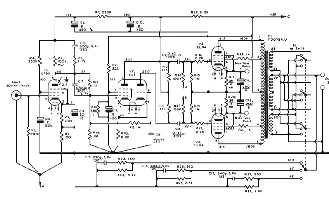

Het is inmiddels al weer een poos geleden maar ik heb wat progressie gemaakt. Ook heb ik nog een vraag over de feedback weerstand. Mijn uitgangstrafo heeft een wikkeling voor 4 en voor 8 ohm. Mijn idee is om aan de achterkant een schakelaar te plaatsen waarmee de impedantie ingesteld kan worden. Echter, moet ik de feedback naar de 4 of 8 ohm laten gaan? Of is dat afhankelijk van degene die ik gebruik, dus 8 of 4 ohm speakers?

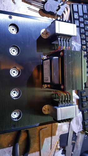

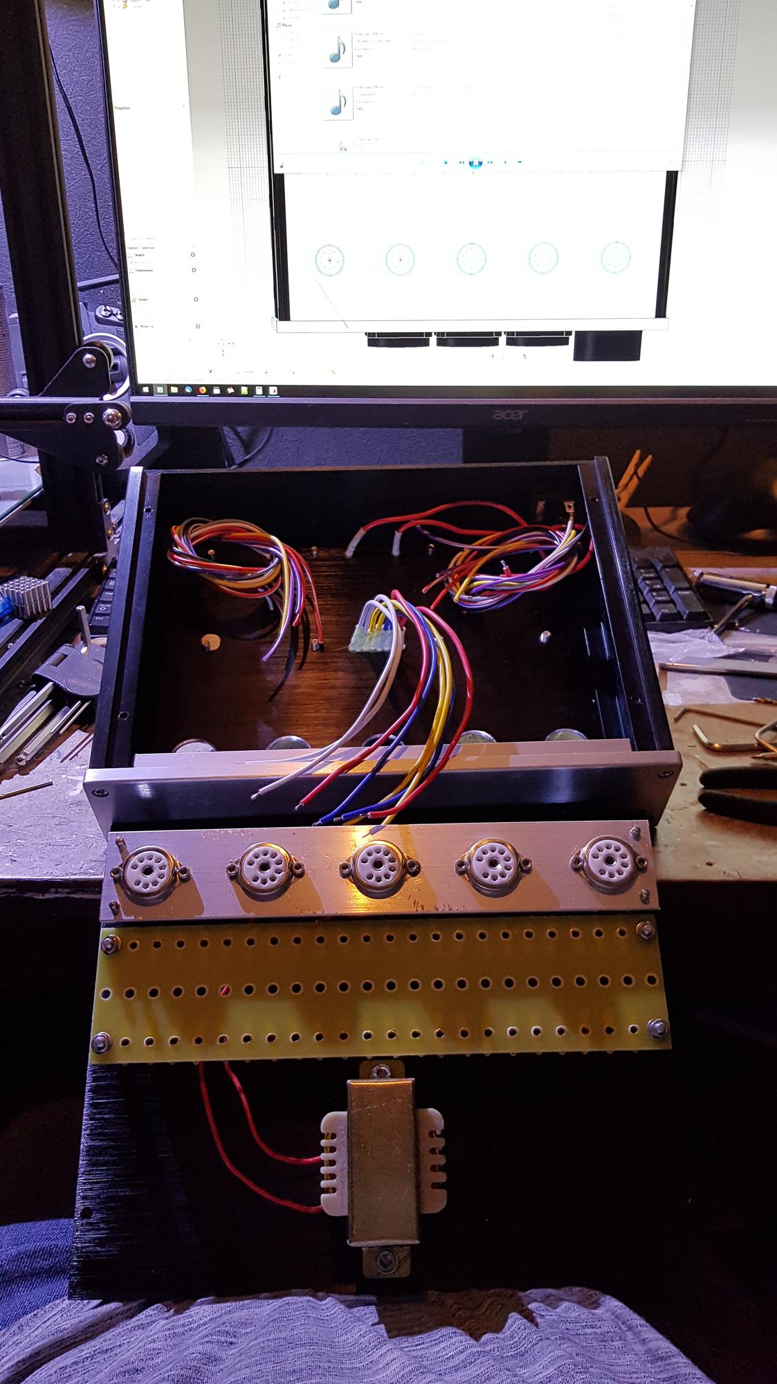

Een paar sfeer plaatjes:
Op 26 oktober 2018 21:23:02 schreef hardbass:
Nee dat hoeft niet via een schakelaar gewoon de 4 of 8 ohm uitgang verbinden met de 12 kilo ohm weerstand voor de tegenkoppeling. Je zou de 8 ohm wikkeling daarvoor kunnen gebruiken.
Het maakt niets uit of je nu de 4 of 8 ohm uitgang gebruikt, de tegenkoppeling blijft hetzelfde.
Eventueel zou je kunnen experimenteren met de grote van die 12 kilo ohm weerstand, probeer eens 15 of 10 of 8,2 kilo ohm, je kan het naar eigen smaak desgewenst aanpassen.
"tijd is relatief"
Nou naar eigen smaak aanpassen is wel wat simpel. Een amp met tegenkoppeling is heel precies ontworpen. Zodat er ook bij bijv. 10kHz geen overshoot optreedt met een blok op de input. Een topmerk in de jaren 60ties zoals oa. Radford deed dat in de STA-25 toch anders. Die schakelde de tegenkoppeling mee, als er een andere output impedantie werd gekozen.
Met een eenvoudig ontwerp zoals deze kan je evt. wel wat smokkelen zonder dat het hoorbaar wordt........
Bij deze amp met ECL82 zit er alleen 1 tegenkoppelweerstand en geen RC combinatie voor lead/lag compensatie. Blijkbaar vond de ontwerper dat niet nodig. Het tegenkoppelnetwerk is geldig voor één type/merk trafo. Dure UGT's zijn oa. groter van afmeting, hebben beter ijzerwaar en in pakketjes gewikkelde primaire windingen om de spreidingzelfinductie laag te houden.
plaatje is klikbaar
Een versterker met tegenkoppeling zorgt voor een grotere frequentie doorlaatband. Wanneer ik de versterking zodanig kies, d.m.v. tegenkoppeling, dat de versterking éénmaal wordt beschik over de grootste doorlaatband en de minste vervorming. Ga maar na met een kathode volger oftewel een buffer trap welke het minste versterkt en het signaal 100% is tegengekoppeld. Dus wat heeft dit met overshoot te maken?
Hetzelfde geldt als die weerstand in de tegenkoppeling kleiner wordt gemaakt, de vervorming wordt minder, het frequentie gebied in de weergave wordt groter en de weergave karakteristiek wordt rechter.
Dat in het schema van hierboven RC combinaties gebruikt worden heeft te maken met niet-lineariteiten van de uitgangstransformator. Door juist deze RC netwerken wordt de versterking over een bepaald frequentiebereik glad getrokken. Wanneer een ultra lineaire uitgangstransformator gebruikt zou worden, ofwel een perfecte uitgangstransformator zouden deze RC netwerken niet nodig zijn en zou een enkele weerstand voldoende zijn.
"tijd is relatief"
Belangrijkste is dat de stabiliteit bij alle belastingen (ook capacitive) gewaarborgd blijft, met een Nyquist plot is dat zien. Het voorbeeld van een 10kHz blok laat wel op de scope zien hoe goed te trafo presteert. Het is de ontwerper die beslist hoe het tegenkoppelnetwerk eruit ziet, en voor een topmodel trafo gaan vele experimentele vooraf. Een beetje uitproberen met een enkele TK weerstand kan best. Maar voor de beste resultaten zal er flink gemeten moeten worden met apparatuur. Een versterker die sterk tegengekoppelt is mag dan bij 1 sinus frequentie een hele lage thd geven maar daar is geen muziek mee weer te geven. Die wordt instabiel bij andere frequentie. Daarvoor dient het Nyquist diagram, dan is het beter de TK te beperken en dat er meer faseruimte is. Voordat de boel op het randje van genereren staat, meekoppeling. Er zijn vele ontwerpen met een enkele R als TK weerstand, blijkbaar heeft die trafo dan ideale proporties of is de TK heel miniem. Wie zal het zeggen? Jan Kool zette als test vaak een 3uF C op de output dat mocht een rare zwabber geven op de scope maar de amp moest wel stabiel blijven.
