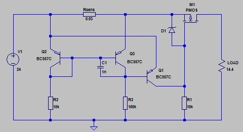

Op 20 maart 2018 16:04:24 schreef MGP:
Heel moeilijk om zoiets op papier uit te leggen zonder daar een thesis over te schrijven.
Je zult zelf wat moeten opzoeken maar hier in't kort:Q2 en Q3 vormen een stroombron waarvan Q2 de referentiestroom is 24V/10K= 2.4 mA
Zolang de spanningsval over Q3 + Vrsens niet hoger is dan -0.7V (pnp)zal Q1 niet geleiden, zo blijft de gate negatiever dan de source en stuurt M1 volledig uit.
Wordt er stroom door de Rsens gejaagd dan zal Q3 beginnen sperren en hierdoor zal ook de spanningsval over Q3 verhogen, dit samen met de Vrsens en hierdoor zal Q1 meer stroom door R1 laten vloeien.
Dit heeft voor gevolg dat de gate van de P-mosfet onder Vth komt en de mosfet zal dichtknijpen tot de max stroom van 2A.
Aangezien M1 bijna volledig is dichtgeknepen zal er 23,..V over M1 staan die met de stroom erdoor zo'n 23 * 2 = 46W zal dissiperen.
Al de overige berekeningen zul je moeten opzoeken, ik ben er te lang uit, misschien heb ik inzichtfouten gemaakt, maar ik heb toch geprobeerd.
Anderen kunnen het misschien beter uitleggen.
edit: toch een gevaarlijke schakeling voor de mosfet, de max gatespanning van 20V is hier dodelijk, een zenerdiode ontbreekt.
Wat bedoel je met een zenerdiode?
Als ik een zenerdiode aan de Gate van de mosfet aansluit en dan op de ground, is de spanning bij de gate de zelfde voltage als de Vf van de diode. Hierdoor wordt de stroom niet gelimiteerd. Of bedoel je misschien iets anders?
Het gaat et namelijk om dat de spannning op de gate niet meer ean 20v mag verschillen met die van de source. Doet ie dat wel gaat de boel kapot.
Voed je de schakeling met 24V ga je hoogstwaarschijlijk buiten spec. Of ie dan ook echt kapot gaat weet ik niet.
Dan is die 15V zener nog krap ook.
Ik ken de SMAJ15 en die kan zomaar 18-21V over zich heenkrijgen voordat ie zich er serieus mee gaat bemoeien. Maar goed, de naamgevende 15 daar is bedoeld als "nominaal 15V bemoeit ie zich niet mee" en bij een normale 15V zener zal het wel inderdaad een gooi naar de werkelijke zenerspanning zijn. Maar zeg een 12V zener pakken ipv de 15V is mijnsinziens niet verkeerd. Gewoon wel effe de specs lezen. Dus: als de voeding minimaal is, en de fet open moet, gaat er bij die stroom door de weerstand genoeg spanning over de zener staan om de fet open te krijgen.
Ik heb fets liggen met een "max VGS" van 8V. Die hebben dan ook een erg lage threshold. Dit ding dan ook, en dan is nog iets lager gaanziten omdat je hem gewoon toevallig hebt liggen ook acceptabel.

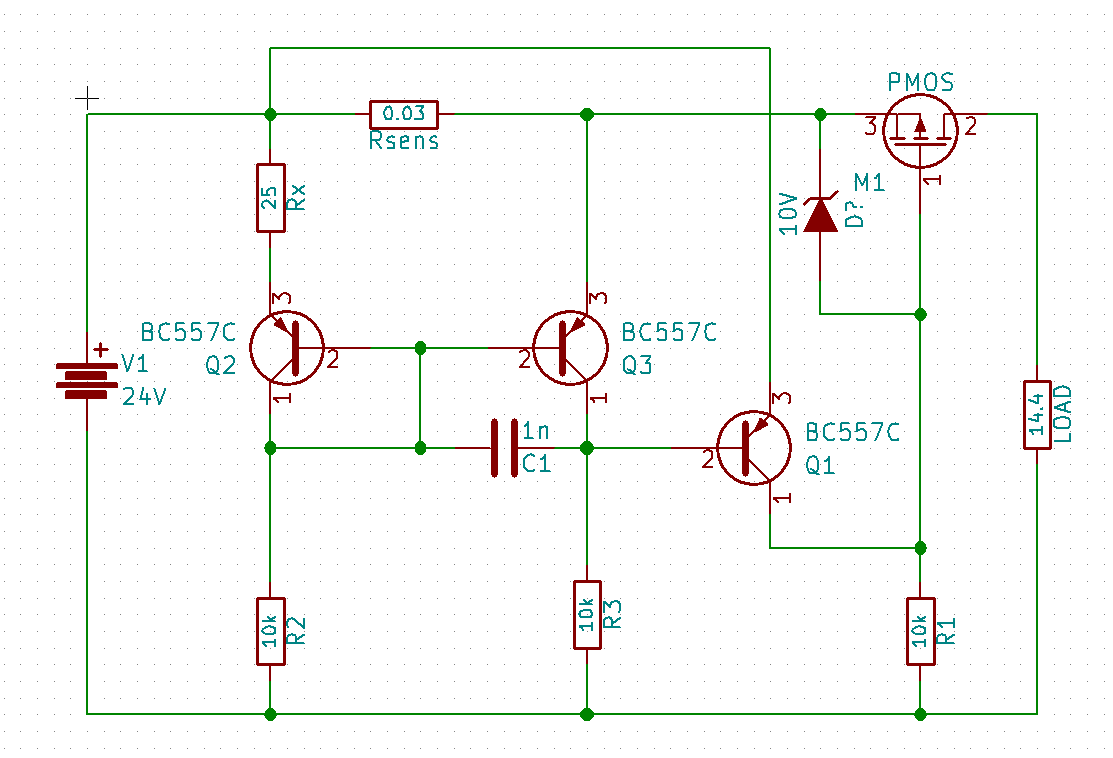

Beetje spuit 11 dit (misschien maar beter met een schoolvraag), maar ik bedacht me in een opwelling opeens dat je de temperatuursgevoeligheid van deze schakeling waarschijnlijk vermindert door het toevoegen van een strategisch geplaatste weerstand die het transistorpaar symmetrisch doet functioneren:
De condensator zal nu 10x minder effectief zijn dus die voldoet wellicht niet, maar die was volgens mij sowieso al wel een vrij arbitraire waarde. Ik heb zoals gezegd geen simulatiesoftware, maar volgens mij heeft deze schakeling potentie om redelijk te functioneren als ik niet iets doms over het hoofd zie.
De begrenzingswaarde zélf neemt hierdoor wel flink toe.

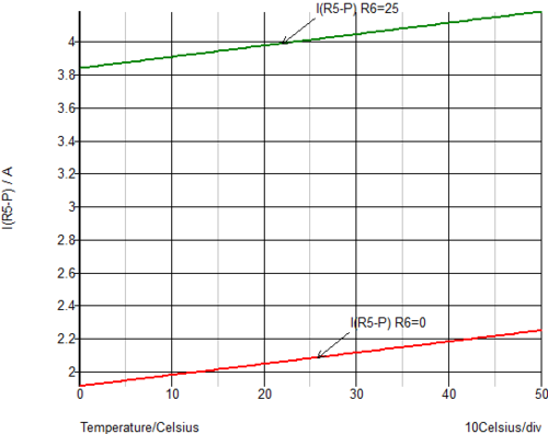

De temperatuurgevoeligheid neemt helaas niet af; hij stijgt zelfs een klein beetje (van 6,7 mA/° bij 0 Ω, naar 6,9 mA/° bij 25 Ω).
Zie grafiek (R6 = Rx):
(De grafieken zijn voor een belasting met 1 ohm, maar veranderen niet zichtbaar bij belastingen tussen 0 en 5 ohm. Bij hogere kan de schakeling de 4 A niet meer leveren doordat de voedingsspanning daarvoor te klein is.)

LOL, nou ik dacht 1k = 10 x intrinsieke re van Q3.
Ik zou dus verwachten dat de tempco van Q2 en Q3 beter wordt en daardoor de tempco van de hele schakeling.

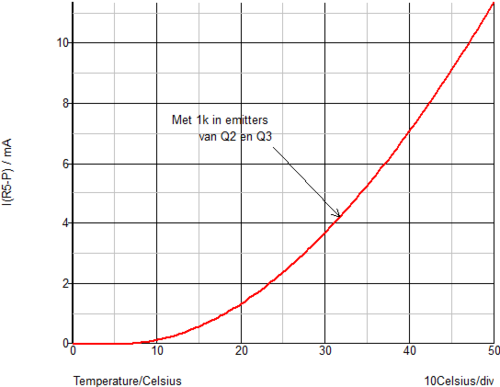

Nou ja, in zekere zin ga je er inderdaad op vooruit.
Eerst was de variatie van 1,9 naar 2,3 A, dus 400 mA van 0 naar 50 °C.
Nú is de variatie nog maar ruim 11 mA over dat traject.
STIK, nou zie ik pas dat je laatste grafiek in mA is.
Met die 1K weerstanden wordt het dus een HEEL stuk beter

Ja dat was de bedoeling! Ik hoopte met het gelijktrekken van de instelpunten van de transistoren de schakeling immuun te maken voor variaties in temperatuur. De veranderingen in UBE zullen dan in beide takken gelijk zijn, en alleen de verschilversterking zal iets veranderen (hypothetisch dus).
Op 6 april 2018 14:04:46 schreef ED4F:
Zou de tempco niet beter worden met 1k weerstanden in de emitters van Q2 en Q3?
De verschilversterking zal dan alleen belabberd worden, zodat de uiteindelijke uitgangsweerstand zal afnemen (= een slechte benadering van een stroombron).
