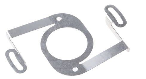

Je aandrijving is dus niet "stijf" genoeg ...
Er worden speciale "veren" verkocht om een encoder vast te zetten.
Deze veren zijn flexibel in alle richtingen maar ze torderen niet.
Hierdoor kan je encoder vrij bewegen en worden de kogellagers niet onnodig belast (thermische uitzetting, trillingen, slechte uitlijning, ....)
