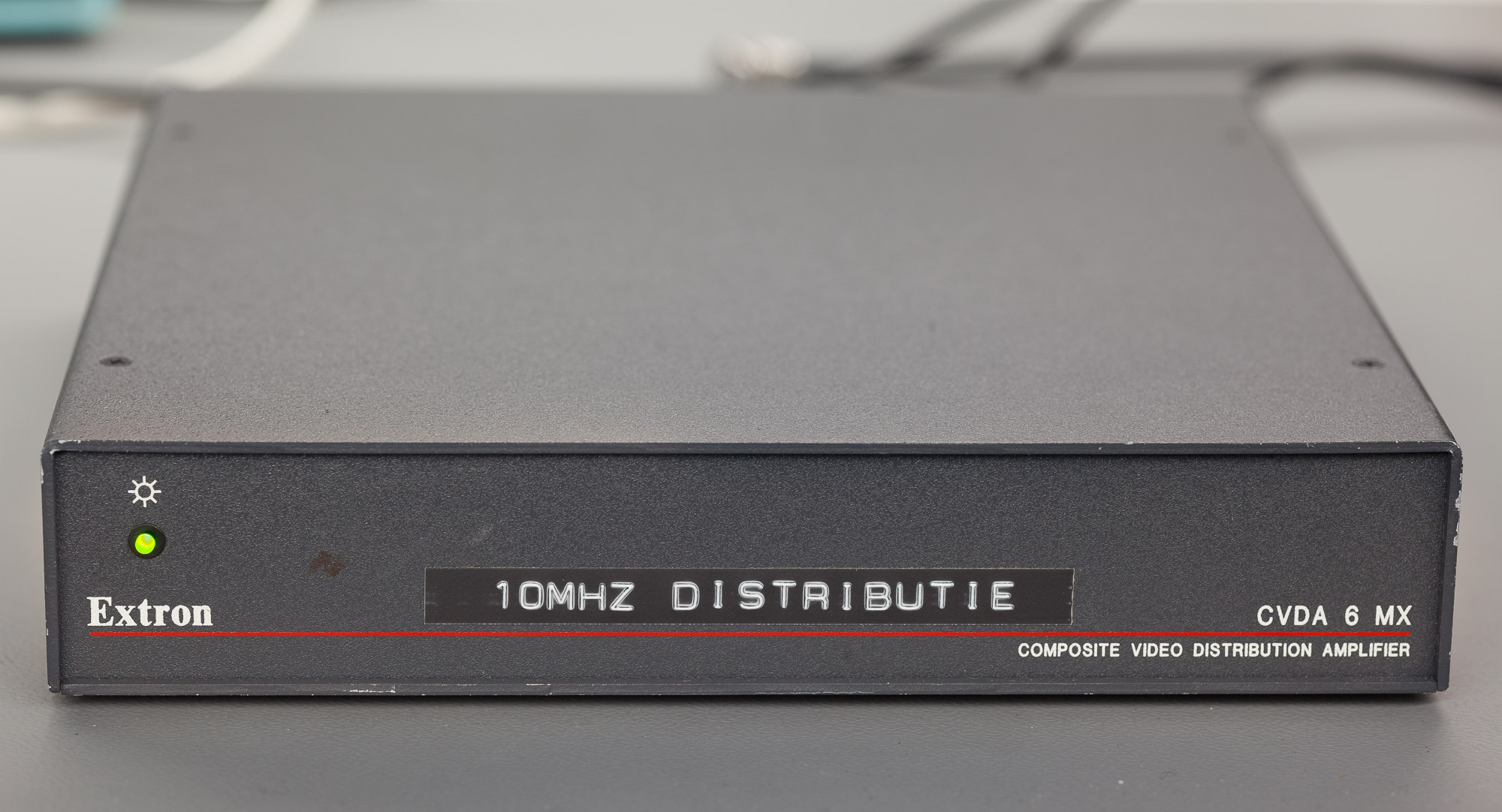

http://www.miedema.dyndns.org/co/2018/extron/IMG_4400-Extron-CVDA-10MHz-dist-amp-600pix.jpg
Het frontje is al een indicatie van mijn opzet: simpele modificatie, goedkoop maar wel functioneel :-)

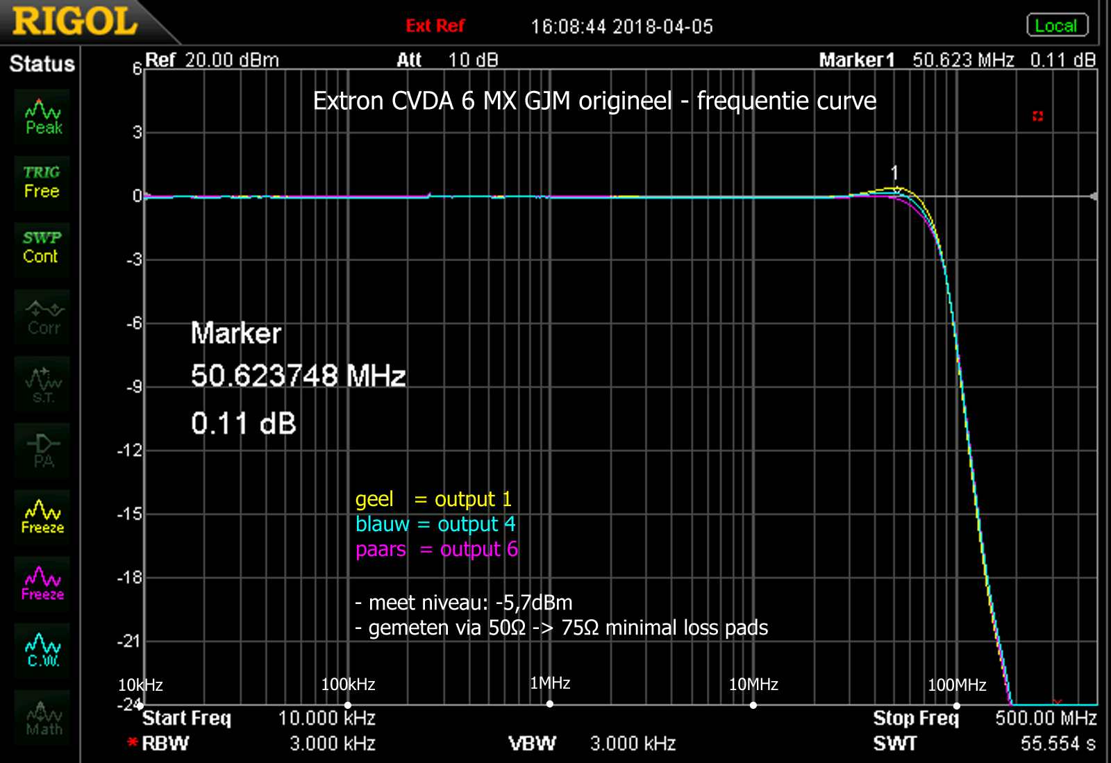

Eerst heb ik, om te beoordelen of de distributieversterkers de moeite van ombouwen waard waren, er in originele staat aan gemeten.
Hier de frequentiecurve van de originele Extron CVDA 6 MX:
http://www.miedema.dyndns.org/co/2018/extron/Extron-GJM-origineel-freq-curve-600pix.png
klik op het plaatje voor een grotere versie
Niks mis mee: recht van bijna DC tot ruim 50MHz (85MHz -3dB). Dat dit niet vanzelfsprekend is bleek uit de meting van de andere versterker, een "Video Service Offenbach":

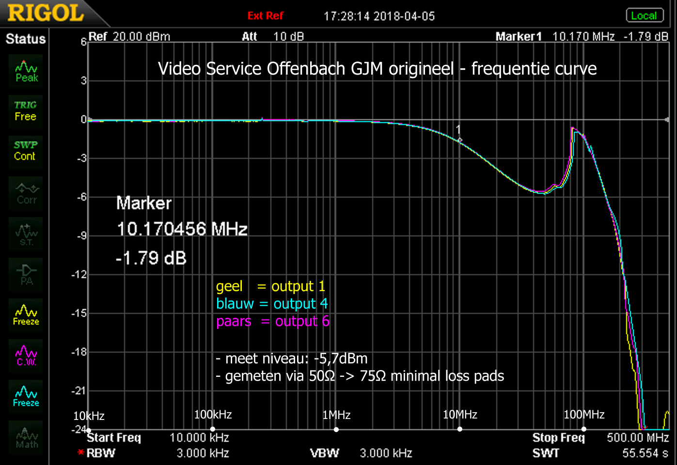

http://www.miedema.dyndns.org/co/2018/extron/Video-Service-Offenbach-GJM-origineel-freq-curve-600pix.png
Dat boezemt een stuk minder vertrouwen in..... Bij 10MHz al een paar dB down, en daarboven ziet het er ook merkwaardig uit, met die peaking....

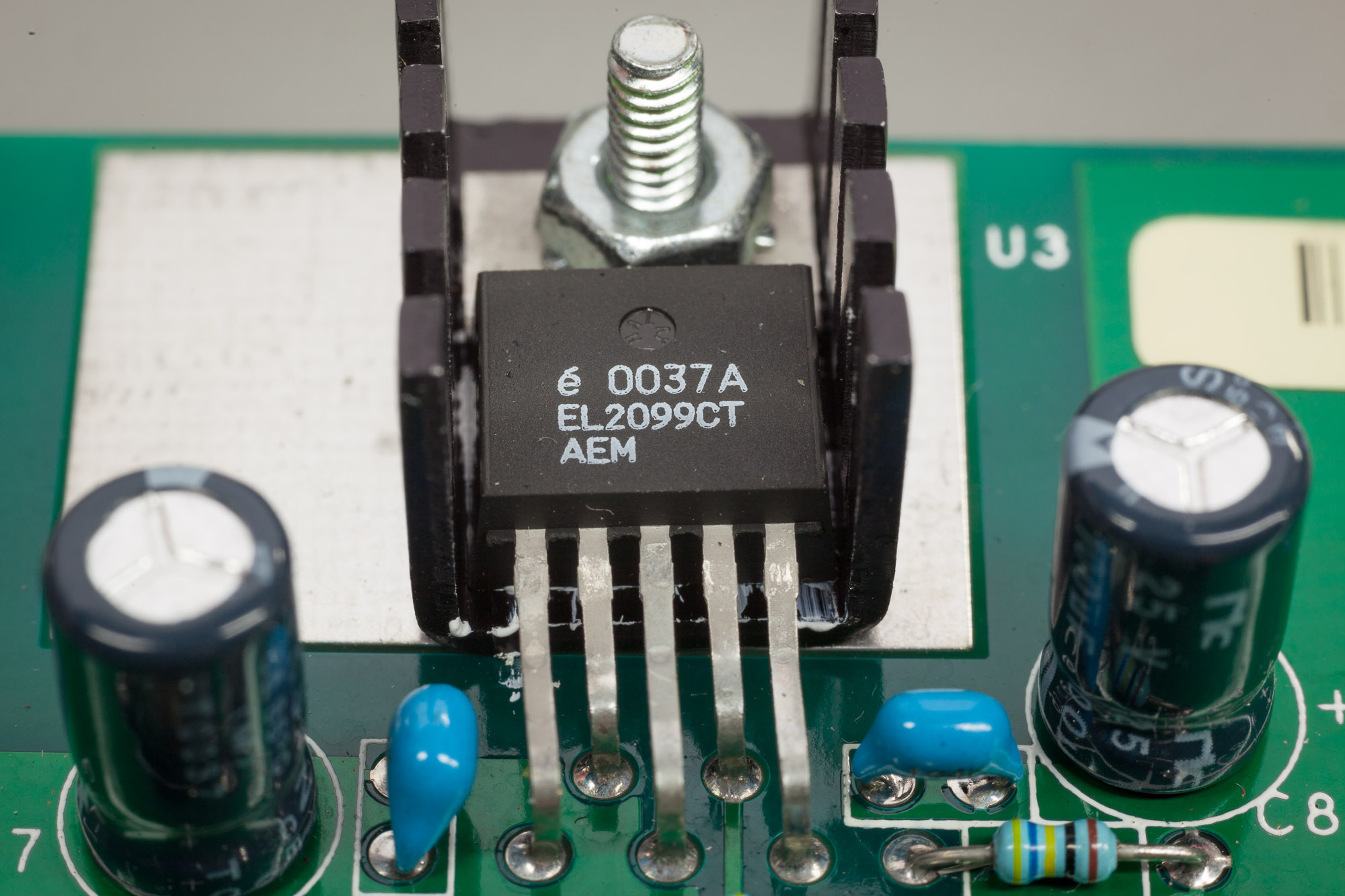

In tegenstelling tot de Extron van flash2b was bij mij het typenummer niet van de chip geslepen:
http://www.miedema.dyndns.org/co/2018/extron/IMG_4059-Extron-10MHz-mod-versterker-IC-600pix.jpg
Het is dus inderdaad de EL2099CT. Dat hadden electron920, blackdog en Roland van Leusden indertijd dus bij het rechte eind.
Dus flux de datasheet bekeken, en dat ziet er goed uit. De uitsturing lijkt geen probleem.Hoe dat uitpakt als de belasting een stukje zwaarder is dan gespecificeerd (IC met 6x 100Ω belast in plaats van 6x 150Ω) zal ik later meten.
De opzet van Extron is gewoon de standaard applicatie uit die datasheet :-)
(hier geplaatst door flash2b). Ze hebben alleen nog 2x 1000uF extra ontkoppeling toegevoegd.

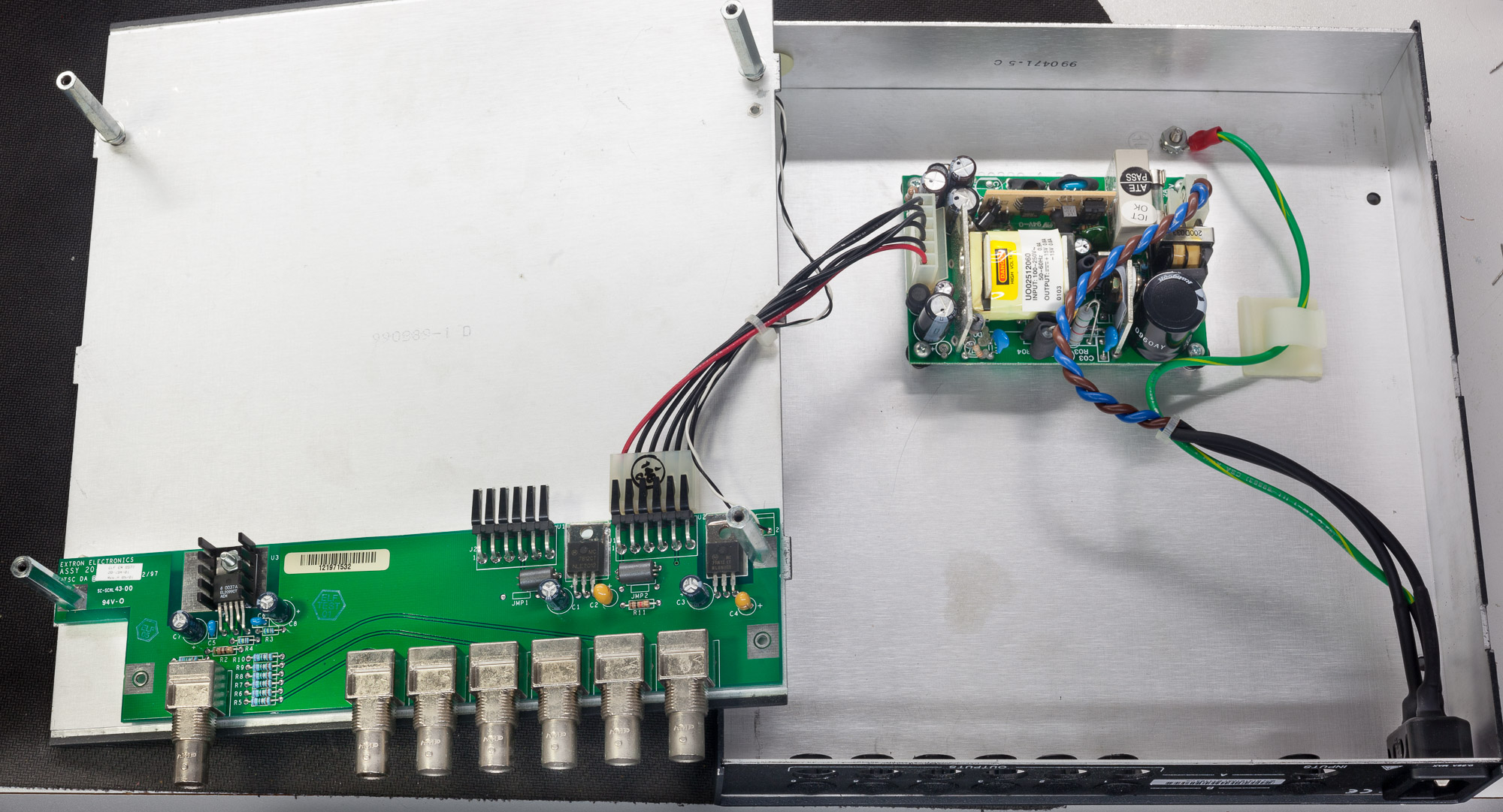

De Extron heeft een eenvoudige opbouw. In de ene helft van de kast zit een schakelende netvoeding, in de andere helft de versterkerprint. Zo'n modulaire opbouw is lekker makkelijk om mee te werken:
http://www.miedema.dyndns.org/co/2018/extron/IMG_3806-Extron-CVDA-inwendige-600pix.jpg

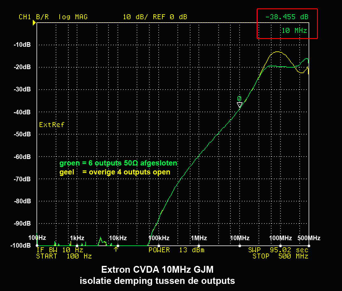

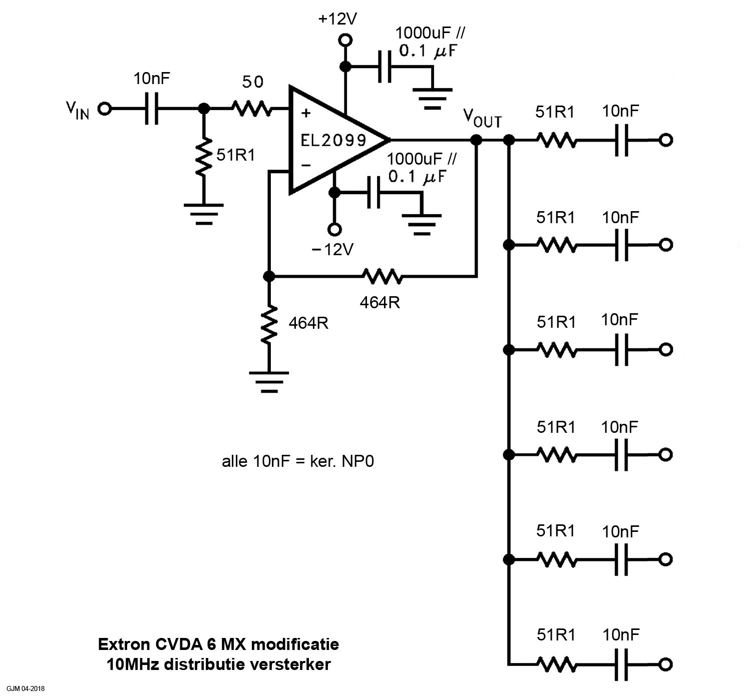

Opzet van mijn modificatie: zo simpel en goedkoop mogelijk ombouwen. Wat is er mogelijk met een simpele aanpak, en wat kun je daarvan verwachten. In het geval van de Extron betekent dat:
- De 75Ω in- en uitgangs afsluitweerstanden vervangen voor 50Ω.
- In- en uitgang koppel C's toevoegen.
Dit om de bandbreedte te beperken, de LF isolatie tussen de uitgangen te vergroten, en te beveiligen tegen DC op in en uitgangen.
- De bestaande BNC chassisdelen laat ik zitten.
Hoewel ze een standaard steek hebben, en dus vervangen kunnen worden voor (geïsoleerde!) 50Ω BNCs. Maar dat zou dat een veelvoud kosten van de hele distributie versterker.... Dus, de bestaande BNCs gebruiken, en kijken of daar in de praktijk nadelen aan zitten. Nadeel is in elk geval dat nu alle massa's aan elkaar hangen. In de praktijk is dat te omzeilen door, waar nodig, een trafootje in de bekabeling op te nemen.
Na modificatie ziet het schema er zo uit:
http://www.miedema.dyndns.org/co/2018/extron/Extron-CVDA-dist-amp-schema-mod-GJM-600pix.png

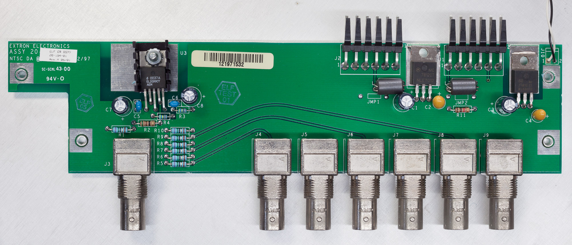

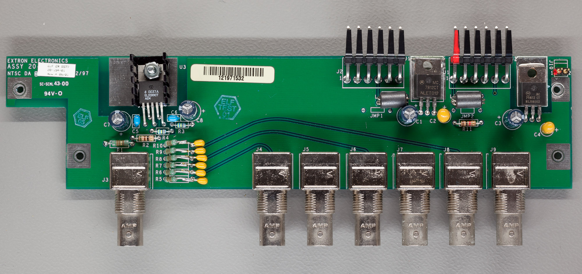

Zo zag de print er origineel uit:
http://www.miedema.dyndns.org/co/2018/extron/IMG_3949-Extron-CVDA-print-600pix.jpg
Let er overigens op hoe netjes de voeding gedaan is: Er is een schakende netvoeding van ±15V, en op de print wordt die lineair nageregeld tot ±12V. Voor die regelaars zit eerst een netwerkje met mooi ferriet om de schakelpieken er passief al uit te filteren. Keurig!
Na mijn aanpassingen ziet de print er zo uit:
http://www.miedema.dyndns.org/co/2018/extron/IMG_4055-Extron-10MHz-mod-print-600pix.jpg

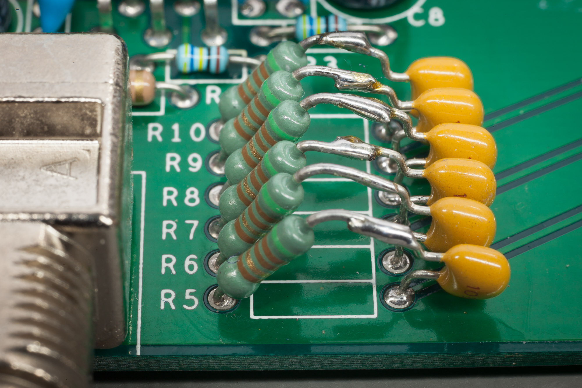

De nieuwe uitgangsweerstanden en koppel C's in detail:
http://www.miedema.dyndns.org/co/2018/extron/IMG_4060-Extron-10MHz-mod-uitgang-R+C-600pix.jpg

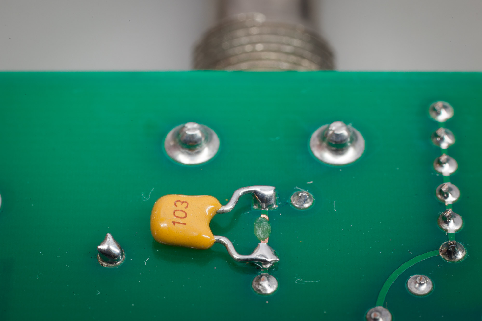

De ingangs koppel C heeft een plekje gevonden op de onderkant van de print:
http://www.miedema.dyndns.org/co/2018/extron/IMG_4061-Extron-10MHz-mod-ingang-C-600pix.jpg

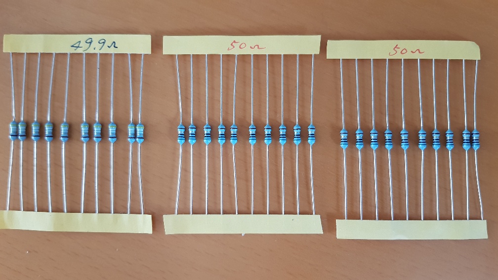

Grappig dat je een (bijna) gelijk exemplaar hebt gevonden. De mijne heb ik in 2013 op Koninginnedag gekocht voor €2.
Ik heb de mijne nog steeds niet omgebouwd, maar ik heb wel de juiste weerstanden tijdens een reis gevonden en aangekocht.
50Ω in het formaat hierboven, zie je niet zo vaak.

Mooi dat je weerstanden van precies 50Ω hebt kunnen vinden. Ze zitten in geen enkele standaard reeks....

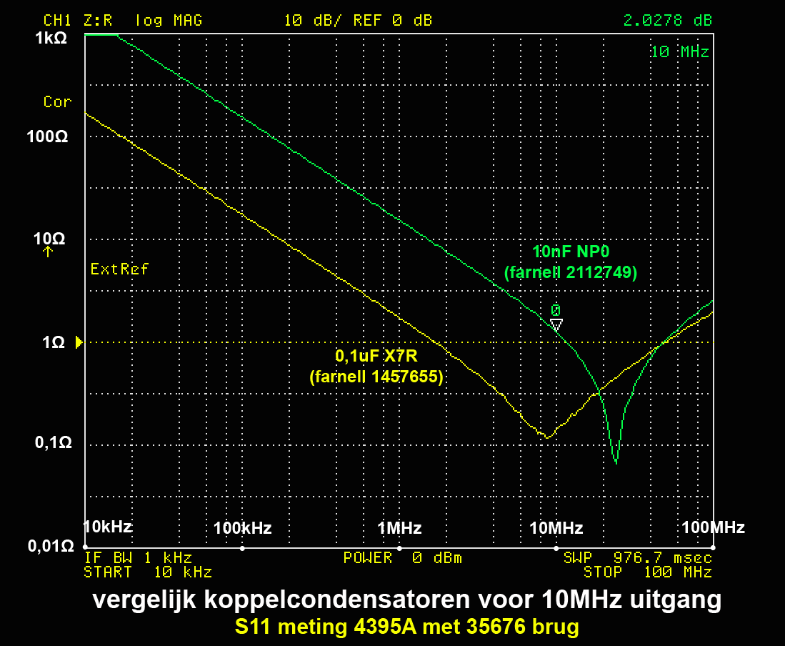

Eerst maar de koppel C.
Eerder koos ik hier 10nF, anderen 0,1uF. Die 10nF is bij 10MHz zeker nog capacitief, van een 0,1uF is dat niet zeker, maar hoe belangrijk is dat?
Als je belang hecht aan een betere VSWR onder de 10MHz kies je eerder voor 0,1uF. Maar wederom, hoe belangrijk is dat als er uitsluitend 10MHz op de lijn staat?
Helaas kwam de 1nF suggestie van Henk hier boven te laat om mee te nemen, eerder leek me een Xc van 16Ω wat te groot worden.
Ik zocht een paar geschikte kandidaten uit mijn bakjes: 10nF NPO en 0,1uF X7R. En gekeken naar de impedantiecurven van die twee:
http://www.miedema.dyndns.org/co/2018/extron/Extron-koppel-c-imp-vergelijk-600pix.png
klik op plaatje voor een grotere versie
Inderdaad is de 10nF bij 10MHz nog keurig capacitief, z'n resonantie ligt pas rond de 25MHz. Z'n impedantie bij 10MHz zit op 2Ω (zie marker).
De 0,1uF heeft z'n resonantie precies op 10MHz. En als je dat zo ziet is daar ook wel wat voor te zeggen: Z'n impedantie is op 10MHz op z'n laagst: rond 0,2Ω. En daarbij gedraagt hij zich, op de overgang van capacitief naar inductief, nog Ohms ook :-).

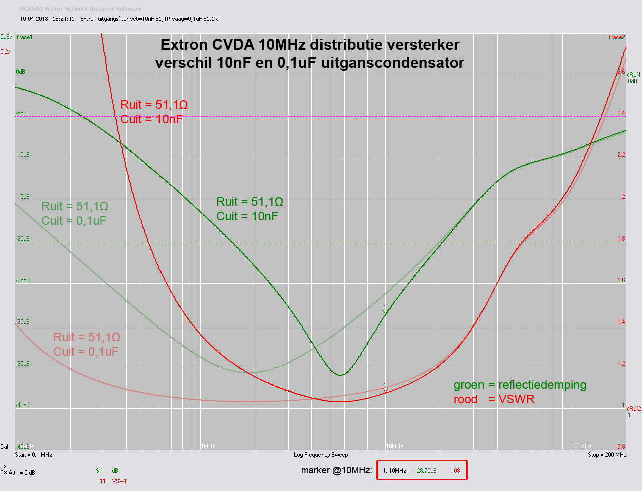

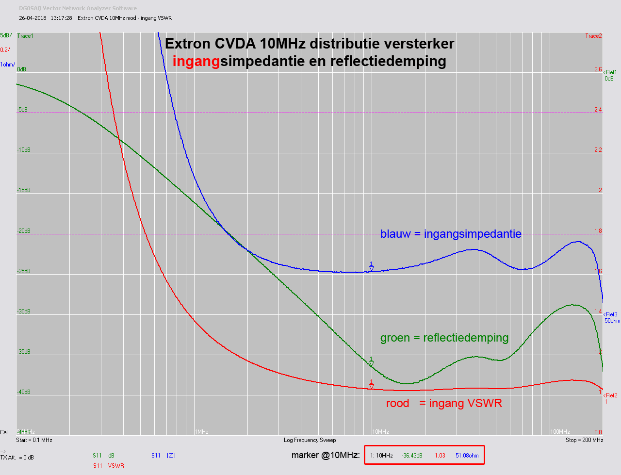

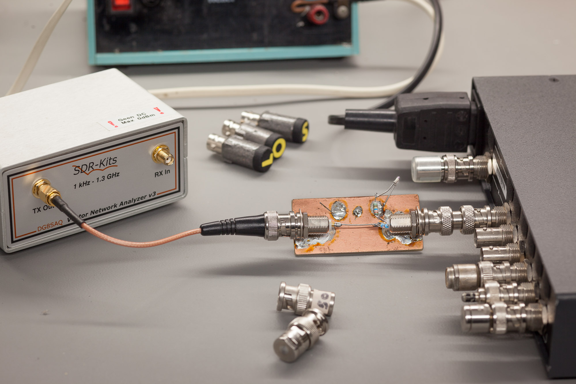

Vervolgens ben ik met de VNWA netwerkanalyser gaan kijken wat het verschil is tussen die 2 condensatoren. (Voordeel van de VNWA is dat je makkelijk meer parameters tegelijk kunt plotten)
Ik soldeerde ze om de beurt in een uitgang van de Extron en keek naar de reflectiedemping en VSWR:
http://www.miedema.dyndns.org/co/2018/extron/Extron-uitgangsfiter-condensator-600pix.png
De sweep loopt van 100kHz tot 200MHz. Links verticaal de schaal voor de reflectiedemping (groen), en rechts verticaal de schaal voor de VSWR (rood)
De vage curven zijn gemaakt met de 0,1uF C, en de vettere curven met de 10nF C.
In het algemeen zien we dat naar lage frequenties toe de reflectiedemping (en dus ook de VSWR) slechter worden. Dat komt natuurlijk omdat de impedantie van de koppel C toeneemt. Logisch dus ook dat dat effect bij de 0,1uF minder is.
Maar ook aan de hoge kant loopt de reflectie demping snel terug! Hier is de oorzaak (naast het inductief worden van de koppel C) dat de uitgangs impedantie van de EL2099CT power opamp snel oploopt (z'n openloop gain loopt terug). Daardoor ligt de frequentie waar de reflectiedemping optimaal is ook wat lager dan je uit het impedantieplaatje hierboven zou verwachten, zeker met de 0,1uF C.
Kijken we nu bij 10MHz, bij Marker 1 (driehoekjes), dan is te zien dat de 10nF een net wat betere reflectiedemping geeft als de 0,1uF. Omdat de impedantie van die 10nF rond 10MHz nog steeds aan het dalen is compenseert hij een beetje voor het oplopen van de uitgangsimpedantie van de EL2099CT. Dat komt hier mooi uit!
(De uitgangs C is nog capacitief, en de uitgangsimpedantie van de EL2099 is in feite inductief geworden).

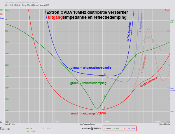

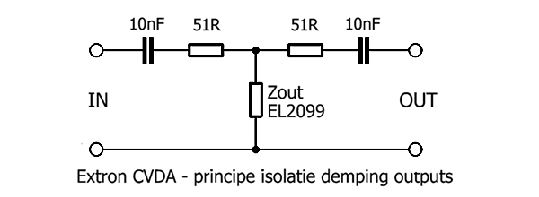

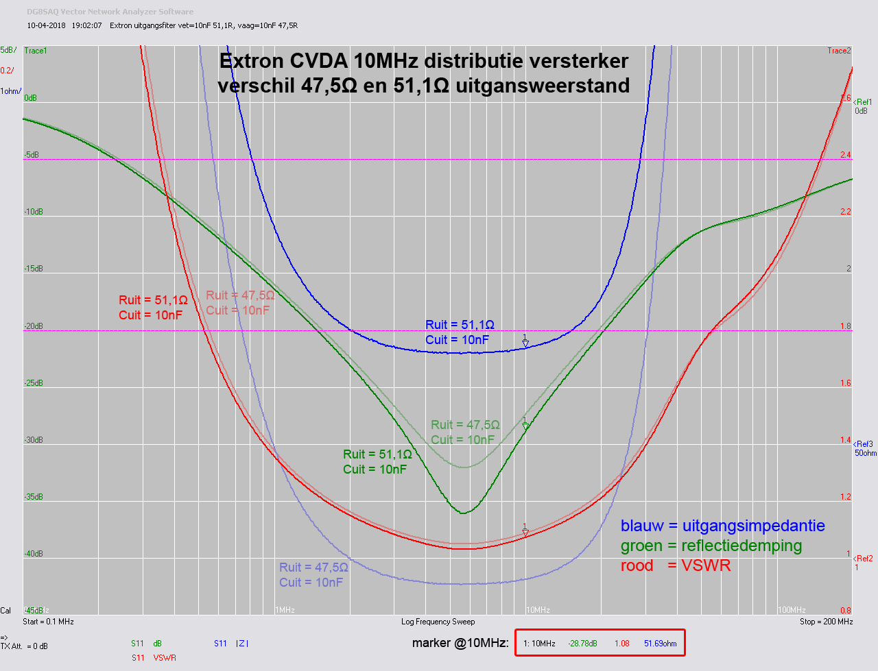

Volgende stap is het bepalen van de afsluitweerstanden.
M'n natuurlijke instinct is, net als bij flash2b, om deze perfect 50Ω te maken :-). (of preciezer: om de totale afsluit impedantie precies 50Ω te maken).
Maar waartoe dient die afsluitweerstand? Eigenlijk vooral om voor een zo goed mogelijke reflectiedemping te zorgen. En hoe kritisch is dan die waarde?
In dit geval heb ik die ideale weerstanden niet, en wel een bak 47,5Ω en zelfs een doos vol 51,1Ω van een radiomarkt. Dus maar eens kijken met de VNWA hoe groot die verschillen nu eigenlijk zijn:
http://www.miedema.dyndns.org/co/2018/extron/Extron-uitgangsfiter-weerstand-600pix.png
De vagere curven zijn gemaakt met een afsluitweerstand van 47,5Ω, de vettere met 51,1Ω.
Nu heb ik ook in blauw de uitgangsimpedantie mee geplot. (1Ω per divisie, rechts staat de 50Ω referentie) Dat lijkt een enorm verschil tussen die twee......
Maar kijk nu eens naar naar de reflectiedemping en VSWR bij 10MHz (marker 1): Bijna geen verschil....
De ideale waarde zal met 49,9Ω weerstanden hier tussen in liggen. Maar eigenlijk voldoet de 51,1Ω weerstand praktisch net zo goed. (Waarvoor dient die afsluitweerstand anders dan voor zo goed mogelijke reflectie demping?...)
En dit is een budget project, ik ga geen weerstanden kopen als er een doos vol in de kast staat :-).

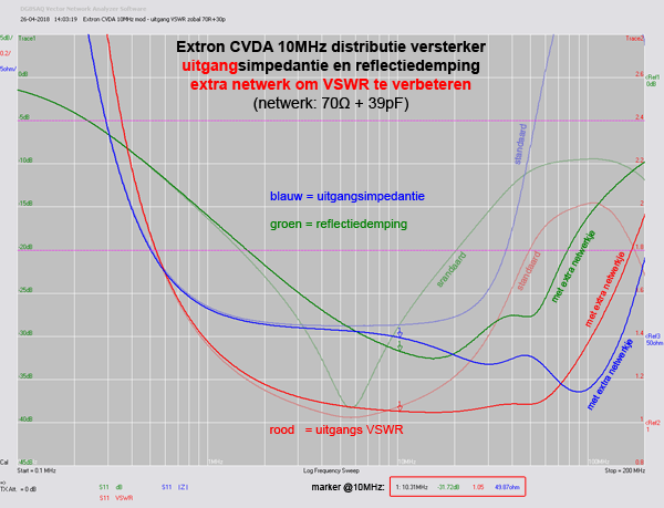

Wat ik niet gedaan heb (budget project....), maar waar die oplopende curven in het hoog wel aanleiding voor geven is een compensatienetwerkje over de uitgang hangen om in het hoog de uitgang meer richting 50Ω te houden. Eerst maar eens zo kijken hoe het bevalt, er staat tenslotte uitsluitend 10MHz op de lijn. Ook zit er (in mijn situatie) aan de andere kant van de 10MHz lijnen altijd een afsluiter. Evt. reflecties worden dus toch gedempt.
Maar misschien kan ik me later niet inhouden om toch de reflectiedemping bij hogere frequenties te verbeteren met een netwerkje...

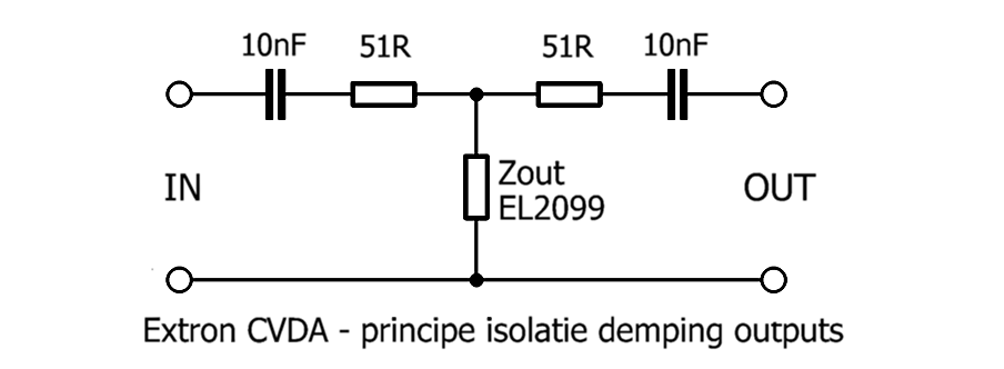

Nog een gedachte over die slechtere reflectiedemping boven 10MHz: die wordt dus veroorzaakt door de afnemende versterking van de EL2099, maar diezelfde afnemende versterking zorgt er òòk voor dat signaal boven 10MHz (harmonischen) ook zachter in het uitgangssignaal zitten :-).
Dus, de uiteindelijke dimensionering komt uit op 10nF koppel Cs met een 51,1Ω afsluitweerstanden.
Bovenstaand overziend, was de 1nF suggestie van electron920 nog niet zo slecht. Door de afsluitimpedantie voor een groter deel capacitief te houden was nog iets meer van de oplopende uitgangsimpedantie van de EL2099 te compenseren geweest. (De serieweerstand wordt dan kleiner, om toch weer op een afsluitimpedantie van 50Ω uit te komen) Dat het laag kantelpunt dan nog een decade omhoog schuift is ook alleen maar gunstig. Nu alweer een inzichtje voor een volgende keer :-).

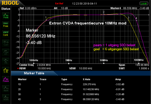

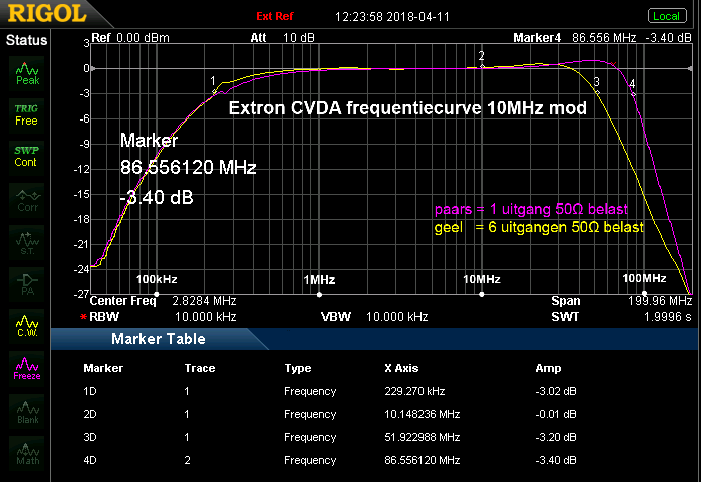

En hoe gedraagt de versterker zich nu met de nieuwe 10nF koppel C's? Hier de frequentiecurve:
http://www.miedema.dyndns.org/co/2018/extron/Extron-10MHz-mod-freq-curve-1-vs-6-outputs-600pix.png
Aan de lage kant is het effect van de koppel c's te zien: het laag -3dB punt ligt nu op 230kHz. Nog laag zat. Maar van lichtnet harmonischen, en modulatie daardoor, zal ik geen last meer hebben.
Aan de hoge kant is nog iets interessants te zien: De paarse curve is gemaakt met 1 uitgang belast. Het -3dB punt ligt als vanouds op 86MHz. Maar de gele curve is gemaakt met alle uitgangen 50Ω belast. Het -3dB punt schuift dan omlaag naar 52MHz....

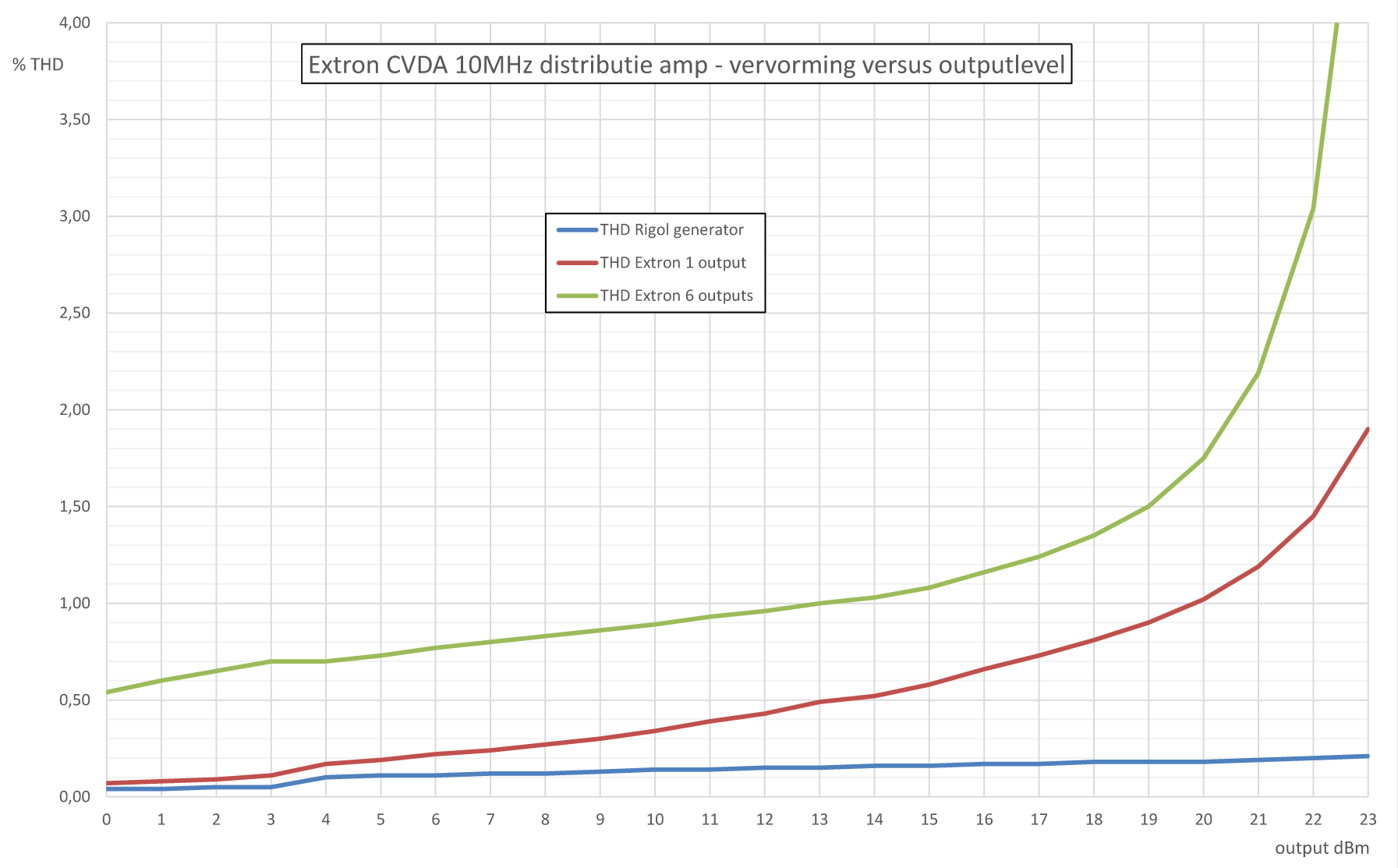

Vervorming Extron CVDA gemeten
Omdat video distributie versterkers bedoeld zijn voor kleinere signalen is de uitsturing bij gebruik voor 10MHz altijd een heikel punt.
Natuurlijk heb ik van te voren een paar testjes gedaan, en gaf de EL2099 datasheet vertrouwen. Maar ik was toch wel benieuwd naar de vervorming van de omgebouwde Extron :-)

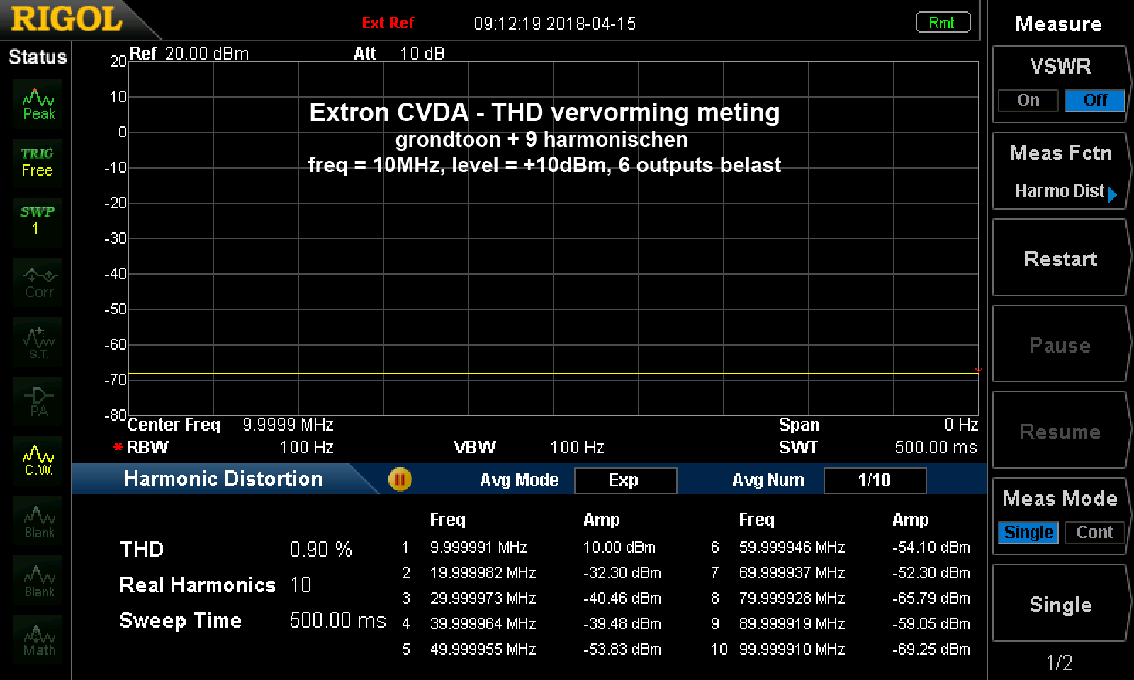

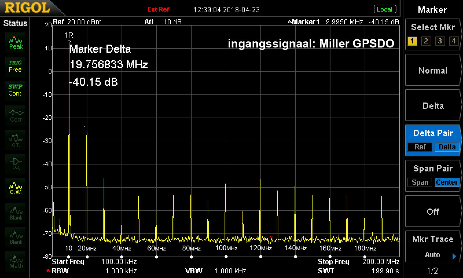

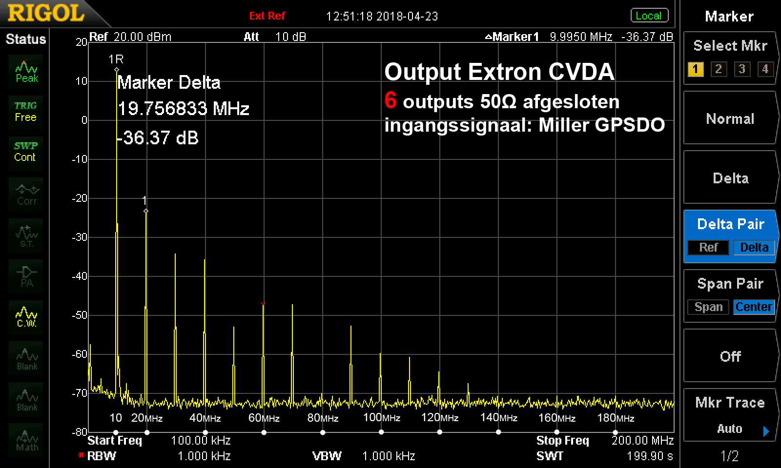

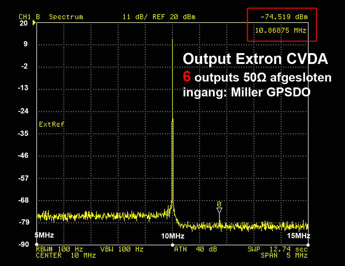

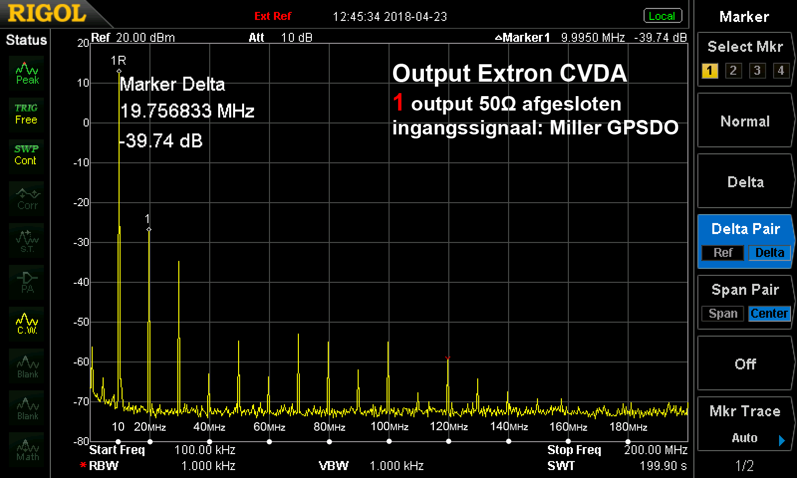

Vervorming van een 10MHz signaal meten is nog niet zo makkelijk, m'n vervormingsmeter gaat niet zo hoog ;-).
Meestal kijk ik naar de grootte van de prominente harmonischen, en weet dan wel genoeg. Maar na wat spelen was al snel duidelijk dat de vervorming verandert met signaalniveau (logisch...) maar ook met het aantal belaste uitgangen. Dus daar wil ik wel nauwkeuriger naar kijken.
M'n Rigol SA heeft een aparte functie om THD (Total Harmonic Distortion) te meten. Je geeft aan (met de Center Frequency) wat de grondtoon is, en vervolgens meet de SA achtereenvolgens in zero span het niveau van de 1e 10 harmonischen, en berekend daar de THD uit. Dat ziet er zo uit:
http://www.miedema.dyndns.org/co/2018/extron/Extron-10MHz-mod-THD-+10dBm-6-outputs-600pix.png
Dat is dan een meting voor 1 frequentie, en èèn uitgangsniveau... Dus zo hele series doen, en die noteren in Excel....

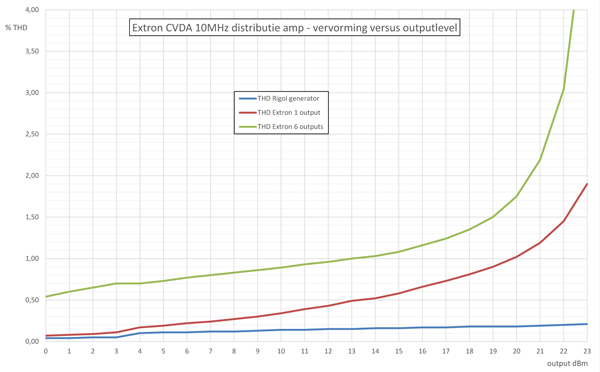

Ik heb gemeten met 1 uitgang belast, en met alle 6 uitgangen belast. Ik gebruikte m'n Rigol DG1032Z als bron, maar die vervormt zelf natuurlijk ook, dus dat heb ik ook apart gemeten.
http://www.miedema.dyndns.org/co/2018/extron/Extron-CVDA-10MHz_vervorming-versus-outputlevel-600pix.png
klik op grafiek voor grotere versie
De blauwe lijn is de vervorming van de Rigol generator. Rood is de output van de Extron met 1 uitgang belast, de groene curve is met alle 6 uitgangen 50Ω afgesloten,
Inderdaad gaat de Extron dus meer vervormen naarmate meer uitgangen belast worden. Maar hij krijgt het pas moeilijk boven +20dBm, alle uitgangen belast. En dat is veel hoger dan je bij 10MHz referentie signalen zult tegenkomen.
Hoeveel vervormt de Extron praktisch? Kijk ik naar mijn standaard niveau van +10dBm dan zit dat tussen 0,35% en 0,9% (afhankelijk van het aantal gebruikte uitgangen) . Ook op het hogere oude HP standaard niveau van 1Vrms (=+13dBm) komt de vervorming niet boven 1% uit.
Hoe moeten we dat getal van 1% inschatten? Voor een audio man klinkt het vrij hoog :-)

Omdat de vervorming zo toeneemt naarmate meer uitgangen belast worden heb ik daar ook naar gekeken:
http://www.miedema.dyndns.org/co/2018/extron/Extron-CVDA-10MHz_vervorming-versus-belaste-outputs-600pix.png
Hier zie je horizontaal het aantal met 50Ω belaste outputs. Ik heb gemeten bij mijn standaard niveau van +10dBm. De vervorming neemt vrij lineair toe.
De belasting met 4 outputs is waar de EL2099 voor gespect is (is gelijk aan 6x 75Ω belast). De extra belasting door de mod naar 50Ω lijkt dus weinig problemen te geven.
Meer over Extron vervorming

Dat is goed te zien als kijkt naar wat de Extron met de 10MHz van mijn Miller GPSDO doet. Het uitgangssignaal van die Miller is oorspronkelijk een blok, waar via een C-L-C-L-C filter een sinus van gemaakt wordt.
Het signaal recht uit de GPSDO ziet er zo uit:
http://www.miedema.dyndns.org/co/2018/extron/Extron-10MHz-mod_GPSDO-spectrum-org-600pix.png
klik op plaatje voor grotere versie
We kijken van 0 tot 200MHz. Het 10MHz signaal is ong. +12dBm, met flink wat harmonischen. Met de delta-marker meet ik het verschil tussen grondtoon en de dominante 2e harmonische: -40,15dB. 1% vervorming dus (plus een beetje, van de hogere harmonischen). Klinkt bekend :-)
Het 10MHz signaal van die GPSDO is dus een vrij standaard referentiesignaal, met mogelijk wat meer harmonischen vanwege z'n blok oorsprong.
En zo ziet het zelfde signaal er uit op de uitgang van de Extron:
http://www.miedema.dyndns.org/co/2018/extron/Extron-10MHz-mod_GPSDO-spectrum-1-uitg-belast-600pix.png
Kijken we weer naar die 2e harmonische, dan is de vervorming heel licht toe genomen. Die 2e harmonische is gestegen van -40,15dB naar -39,74dB.
Maar vergelijk de hogere harmonischen met het vorige plaatje: ze zijn grotendeels verdwenen :-).
Bij bovenstaande meting had ik 1 uitgang van de Extron belast. Hier nog een keer dezelfde meting, maar nu met alle 6 uitgangen 50Ω belast:
http://www.miedema.dyndns.org/co/2018/extron/Extron-10MHz-mod_GPSDO-spectrum-6-uitg-belast-600pix.png
We zien hetzelfde beeld, maar wat extremer: de 2e harmonische is gegroeid naar -36,37dB. (Alle lagere harmonischen zijn gegroeid...) En tegelijkertijd zijn de hogere harmonischen nog verder gedempt. Want de bandbreedte van de EL2099 is verder afgenomen....
Ik heb bovenstaande plaatjes (met een extra plaatje met 3 uitgangen belast) achter elkaar in een pdf gezet: Extron-distorsie-GPSDO-spectrum.pdf
Zo kun je met je PDF viewer als een slideshow door de plaatjes scrollen, en de verschillen makkelijker zien.
Deze plaatje laten toch een ander beeld zien van de Extron vervorming dan alleen de grafiek uit m'n vorige post.
Kijk naar het verschil tussen 1 en 6 uitgangen belast. Volgens de grafiek neemt (bij deze +12dBm) de vervorming flink toe: van 0,43% naar 0,96%, een verdubbeling!
Kijkend naar bovenstaande spectra lijkt dat veel minder sterk. Enerzijds omdat de hogere harmonischen verzwakt worden. Maar natuurlijk vooral ook omdat het ingangssignaal al flink wat vervorming van zichzelf heeft!
En dat zal eigenlijk voor de meeste 10MHz referentie signalen wel het geval zijn :-)
Kijkend naar het bronsignaal, en de uitgangssignalen, dan is m'n conclusie:
De Extron verandert de structuur van de harmonischen flink, maar maakt het 10MHz signaal niet veel beroerder (vooralsnog wat betreft THD dan....)
Natuurlijk heb ik ook hier met de Rigol SA THD gemeten, maar daarmee krijg je geen extra inzicht: hij neemt maximaal 10 harmonischen mee, en het zijn juist de harmonischen daarboven die verdwijnen....

Ha heer miedema,
De plaatjes spreken voor zich :D jammer dat de ingang niet schoon genoeg is.
Harmonische vervorming geef een indicatie en is in dit geval voldoende daar er maar een toon door de versterker gaat.
Bij het meten aan breedband versterkers is het meten van harmonische (tweede orde vervorming) niet voldoende en zal ook de derde graad bepaald moeten worden dit moet dan tenminste met twee tonen gebeuren.
Ook van belang is het product wat op de grondtoon valt dus bijvoorbeeld de 3e harmonische - 2e harmonische.
Maar de versterker doet goed zijn best dus geen problemen daar :P
Wel een vraag als ik naar je plaatje kijkt zie ik naast de 10MHz zowel boven als onder een signaal staan wat is dit?
Groet Henk.
Ha electron920,
Ja, inderdaad jammer dat het ingangssignaal niet schoon is :-)
Na dat aanvankelijk "raar" gevonden te hebben, heb ik inmiddels geaccepteerd dat dat voor 10MHz referenties normaal is....
Al mijn referenties (Oscilloquartz OCXO, Miller GPSDO, LPFRS Rb) zitten met hun harmonischen rond die -40dB..... Ook als ik specs van referenties (HP etc.) nazoek zitten die meestal in die koers. (oudere zelfs -30dB...)
Of is jouw ervaring anders?
Ook bij audio is inderdaad de IM vervorming vaak bepalender voor voor de prestaties dan de THD.
Welk plaatje, en welk signaal bedoel je? Laatste plaatje, die hele kleine paaltjes rond -65dBm?
hartelijke groet, Gertjan.
Ha heer miedema,
Het laatste plaatje van de analyzer zie ik naast de 10MHz op -40dBc (-27dBm) rechts een paaltje staan of komt dit door de instelling?
Groet Henk.

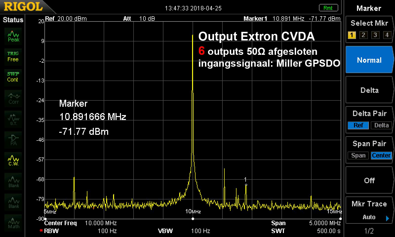

Om het beter te zien heb ik die laatste meting nog een keer gedaan, meer ingezoomd op de 10MHz.
Nu Center: 10MHz, Span: 5 MHz, en kleinere RBW van 100Hz:
http://www.miedema.dyndns.org/co/2018/extron/Extron-10MHz-mod_GPSDO-spectrum-6-uitg-belast-ingezoomd_DSA815-600pix.png
Wederom klikken op de plaatjes voor grotere, duidelijker versies....
De wat merkwaardige vertikale schaal van 11dB/div is om met de lagere RBW toch de ruisvloer te blijven zien.
Nu is duidelijk te zien dat die 10MHz paal door faseruis van onder naar boven van breder naar smal loopt.
Ik dacht dat jij die kleine paaltjes links en rechts van de 10MHz bedoelde....
Voor vergelijk heb ik dezelfde meting ook gedaan met m'n 4395A, met identieke instellingen:
http://www.miedema.dyndns.org/co/2018/extron/Extron-10MHz-mod_GPSDO-spectrum-6-uitg-belast-ingezoomd_4395A-600pix.png
En nu is duidelijk dat de faseruis in die 10MHz paal voornamelijk uit de Rigol zelf komt :-) (en denk ik dat jij niet verdacht was op faseruis uit de SA zelf....)
En ook die kleine paaltjes links en rechts blijken alleen bij Rigol bekend.... (de 4395A vindt wel weer een ander paaltje...)
Dat de ruisvloer bij de 4395A links van 10MHz hoger is, is standaard voor de 4395A.
(En kijk eens naar de sweeptijd: de 4395A sweept met deze kleine RBW in 12,74 seconde, de Rigol doet daar 500 seconden over...)
Blijft mijn vraag van hier boven: In mijn observatie hebben eigenlijk alle 10MHz referenties een vervorming rond 1% (harmonischen rond -40dBc). Klopt dat met jouw ervaring? Of zie alleen maar matige referenties :-).

Ha heer miedema,
Duidelijk je kan twee keer op het plaatje klikken :o maar dan zie ik het nog aan beide kanten net als of er een zijband is.
Ik denk even wennen aan mijn kant en verwacht dat dit komt door asynchroon samplen (zonder trigger) dat is normaal in een digitaal systeem.
Verder lijkt het signaal in orde 1% amplitude aandeel voor de eerste harmonische is heel normaal uit een kristal oscillator met dat niveau.
En filteren geeft heel vaak alleen maar ellende voor de fase stabiliteit.
Om een frequentie teller of signaal generator te voorzien van dit 10MHz signaal is -6dB voor de tweede harmonische al voldoende.
Vaak wordt in het apparaat een blok gemaakt dit om dat de digitale circuits twee toestanden kennen.
Overwegend gebeurt dit door het signaal door een limiter (diode clipper) te sturen.
In deze clipper worden harmonische gemaakt (vervorming) om tot een blokgolf te komen.
De amplitude waarop de clipper werkt is de grootste laten we hopen de 10MHz grondtoon ;)
Maar nu als we het signaal door een niet lineair element sturen.
Er ontstaat een interactie tussen de verschillende frequentie componenten (harmonische) een aantal combinaties bijvoorbeeld F2-F1=Fo valt terug op de grondtoon hierdoor ontstaat kruismodulatie dit is een bijzondere vorm van intermodulatie en kan je niet filteren.
Deze bijzonder vorm ontstaat ook als een frequentie sterker is als de andere in het spectrum het sterke signaal moduleert de zwake signalen.
Dit product kan fase ruis opleveren AM---PM conversie.
In deze situatie heeft het wel degelijk zin om de 10MHz te filteren alleen door de harmonische te onderdrukken kan de ongewenste interactie worden weg genomen.
Het filteren gebeurt aan mijn kant door een kristalfilter welke temperatuur gecontroleerd is dus een filter in een oven :o dit is niet voor de filter karakteristiek (steepness) maar voor de fase constante.
Dus in sommige situaties heeft het zin om de 10MHz te filteren maar in de meeste omstandigheden is het niet nodig je frequentie teller werkt er niet minder om.
Als het wel nodig is om te filteren let dan goed op zeker met een kristal filter dat rammelt nog al snel (physische begrenzing).
Nog even over het plaatje ik trigger de analyzer extern ik denk dat je nu op mains trigger dan vallen de plaatjes soms niet over elkaar.
Groet Henk.

Isolatie demping tussen de uitgangen van de Extron CVDA
Ik was heel benieuwd hoe goed (of slecht...) de scheiding tussen de uitgangen van de Extron is. Als je naar het schema in de startpost kijkt stemt dat niet tot optimisme: 1 versterker waar die 6 uitgangen direct aanhangen..... Toch zie je dat vaker bij distributie versterkers.
Persoonlijk zou ik kiezen voor een aparte buffertrap per uitgang. En dat maakt het wel interessant om te kijken hoe deze simpele oplossing presteert.
Waarom is die isolatie tussen de uitgangen belangrijk? Je wilt niet dat 1 zich slecht gedragende 10MHz gebruiker de referentie verpest voor de andere...
Denk aan geïnjecteerde brom, storing van schakelende voedingen etc. Een bijzonder problematisch geval hier is mijn Rigol DG1032Z ARB generator. Prima generator, maar de opzet van z'n ext.10MHz referentie... |:(
Er is èèn BNC voor zowel 10MHz IN, als 10MHz UIT . Staat de generator op externe referentie, dan luistert hij met die BNC naar de ref. Maar, staat de generator op interne sync. (de default situatie...), dan wordt die BNC een uitgang, en sproeit hij z'n interne 10MHz de bus op! |:(
Wat bepaalt de scheiding tussen de uitgangen bij deze opzet met 1 versterker? Kijkend naar het schema kom ik tot dit vervangingsschema:
http://www.miedema.dyndns.org/co/2018/extron/Extron-CVDA_principe-isolatie-demping-outputs-600pix.png
Dit is wat je ziet als in de ene uitgang kijkt, en aan een andere uitgang luistert. In feite is het gewoon een T-verzwakker :-).
Daarbij heeft die weerstand naar massa veel invloed, deze vertegenwoordigt de uitgangsimpedantie van de versterker. Die EL2099 uitgangsimpedantie is erg laag (flink tegengekoppeld!) bij lagere frequenties. Maar naarmate de frequentie stijgt , daalt z'n open-loop gain, en zal z'n uitgangsimpedantie stijgen.....
In dit vervangingsschema wordt ook meteen duidelijk waarom die koppel C's zegenrijk zijn voor de isolatie bij lage frequenties ;-). Hoe kleiner de C, des te groter z'n impedantie en des te groter de demping.
Ik heb gemeten met m'n Agilent 4395A, omdat die een groot dynamisch bereik heeft. (positief denken :-))
http://www.miedema.dyndns.org/co/2018/extron/Extron-uitgang-isolatie-600pix.png
Deze meting gaan we 1 Extron uitgang in, en een andere weer uit. We kijken hier van 100Hz tot 500MHz. Ik ga op +7dBm die uitgang in. (+13dBm uit de generator, minus 6dB voor de power splitter naar de referentie ingang)
En inderdaad zien we precies wat we uit het vervangingsschema konden voorspellen: prima demping (-100dB!) in het laag, verslechterend naar het hoog.
Positief is dus dat je geen last zult hebben van brom en ratels geïnduceerd op een andere uitgang, met die 100dB demping.
Maar bij 10MHz (marker) is de demping nog maar 38dB... En hogere harmonischen worden maar 20dB verzwakt...
Ik heb gemeten met zowel de overige ingangen open (geel), als met 50Ω afgesloten (groen). Het maakt weinig verschil, alleen boven 30MHz, waar die afsluitingen voor wat extra demping zorgen.

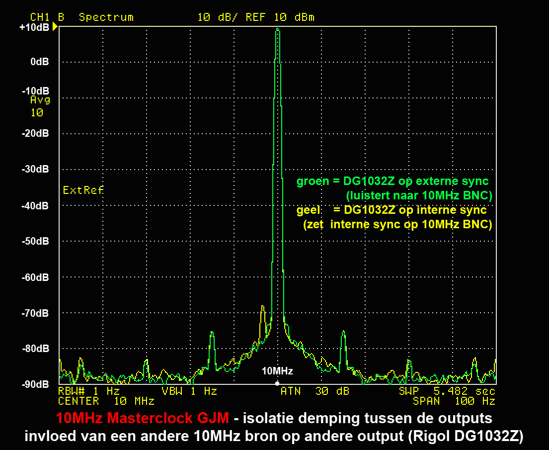

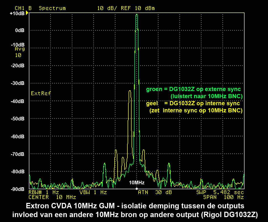

Hoe goed/slecht is die isolatie demping van -38dB? Bij mijn Masterclock, met een aparte buffer opamp per uitgang, heb ik indertijd -75dB gemeten. Dat is een groot verschil.... Helaas heb ik toen alleen bij 10MHz gemeten, en geen mooie grafiek gemaakt... Is nu ook niet makkelijk meer te doen, want dan moet ik eerst de ingebouwde OCXO afkoppelen....
Om te kijken of die -38dB in de praktijk problematisch is heb ik m'n Rigol generator aan de Extron gehangen. En die van externe clock naar interne clock overgeschakeld.....
http://www.miedema.dyndns.org/co/2018/extron/Extron-uitgang-isolatie_DG1032-ext-int-sync-600pix.png
De Span is hier slechts 100Hz. (10Hz/div.) De Extron krijgt signaal uit m'n Masterclock, de analyser hangt aan een uitgang van de Extron. De Rigol generator hangt aan een andere uitgang. De groene trace is met de Rigol op EXTERNE SYNC, hij luistert naar de Ref.
De gele trace is wat er gebeurt als je de Rigol omschakelt naar INTERNE SYNC: hij sproeit zijn interne 10MHz terug de Extron in. En dat is op een andere uitgang goed merkbaar....
Je ziet nu dat er naast de 10MHz paal links een paal van -35dBm is bijgekomen, een paar Hertz lager, de interne clock van de Rigol... Natuurlijk zie je ook wat interferentie tussen die twee, maar dat is vrij low level.
Hoeveel last je daarvan hebt zal per toepassing verschillen. Mijn Racal-Dana counter gaf geen mHz minder aan.

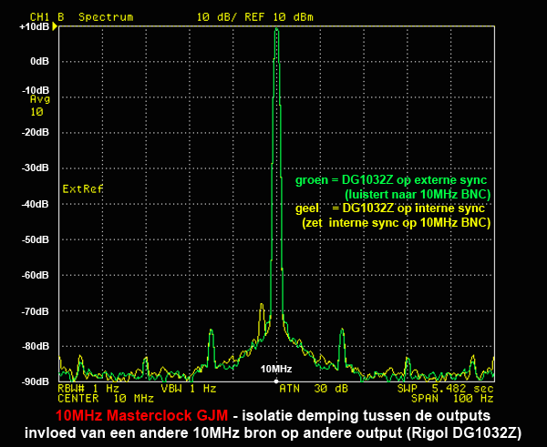

Ik kon het niet laten dezelfde test ook met mijn Masterclock te doen:
http://www.miedema.dyndns.org/co/2018/extron/Masterclock-uitgang-isolatie_DG1032-ext-int-sync-600pix.png
Dat ziet er inderdaad een stuk beter uit... Er is nog een klein paaltje te zien, zo'n -68dBm, oftewel -78dB onder de 10MHz grondtoon. Te weinig voor zichtbare interferenties.
En dit klopt mooi met die eerdere meting :-).

In- en uitgang impedantie, reflectie demping en VSWR
Ik heb gemeten hoe In- en uitgang impedantie en reflectie demping uitpakken nu de print weer in z'n kast zit.
Omdat we eerder bij de dimensionering van koppel C en afsluitweerstand uitgebreid op het wel en wee zijn ingegaan houd ik het hier kort. :-)
Je ziet dezelfde meting. Plaatjes zijn op dezelfde schaal als eerder.
Eerst de ingang:
http://www.miedema.dyndns.org/co/2018/extron/Extron-CVDA-10MHz-mod---ingang-VSWR-600pix.png
We kijken weer van 100kHz tot 200MHz. Blauw is de ingangsimpedantie (1Ω/div., 50Ω referentie staat rechts. Groen is reflectie demping, met schaal links, en rood is VSWR, schaal rechts. De marker staat op 10MHz, met de waarden in het rode kader onderaan.
Naar het laag loopt de ingangsimpedantie op door de koppel condensator. Vanaf zeg 2MHz omhoog blijft hij mooi op waarde, en daarmee de reflectie demping en VSWR ook.
Op 10MHz meten we: Rin = 51Ω, reflectie demping = -36dB, VSWR = 1,03. En dat zijn praktisch gezien prima waarden.
De uitgang:
http://www.miedema.dyndns.org/co/2018/extron/Extron-CVDA-10MHz-mod---uitgang-VSWR-600pix.png
klik op grafiek voor grotere, gedetailleerdere versie
Hier dezelfde curven en schaal als hierboven.
Wederom gaat de uitgangsimpedantie richting laag omhoog door de koppel C, maar nu ook richting hoog door het oplopen van de uitgsangsimpedantie van het versterker IC.
En hier bleek iets leuks: door alle uitgangen met 50Ω af te sluiten is dat effect wat te dempen. De afsluiting blijft wat lager, en wat meer Ohms. Het effect is boven 30MHz duidelijk in de reflectie demping en VSWR curven terug te zien. De vette curven zijn met alle uitgangen 50Ω afgesloten, de vagere curven zijn met vier uitgangen open gemaakt.
Hier ontstaat dus een praktisch dilemma :-). Voor minimale vervorming is het beter om de ongebruikte ingangen open houden, voor de beste reflectie demping is het beter om ze 50Ω af te sluiten....
Voor de uitgangsimpedantie en reflectiedemping op 10MHz maakt het niet uit, ik kom op de volgende waarden:
Ruit = 51Ω, reflectie demping = -34dB, VSWR = 1,04. En dat zijn praktisch gezien wederom prima waarden.
Kijkend naar die oplopende curven richting hoog kon ik het toch niet laten om even te spelen met een correctienetwerkje over de uitgang om ze wat rechter te trekken. ik had geen zin om de hele versterker weer te slopen dus deed dat extern:
http://www.miedema.dyndns.org/co/2018/extron/IMG_4860-Extron-VSWR-aanpassing-testje-600pix.jpg
Ik soldeerde een R en C in serie parallel aan de ingangsbus. HF gezien is deze manier natuurlijk vreselijk slecht :+.
Maar wel makkelijk, en voldoende voor een "proof of concept".
http://www.miedema.dyndns.org/co/2018/extron/Extron-CVDA-10MHz-mod---uitgang-VSWR-zobal-70R+30p-600pix.png
De vagere lijnen zijn zonder netwerkje, de vette lijnen met het extra correctie netwerkje. (hier 70Ω en 39pF). Ik heb niet veel moeite gedaan op te optimaliseren, dat heeft pas zin al je het netwerkje echt op de goede plek (op de uitgangsbus) soldeert. Maar het is duidelijk dat het werkt. Uitgangsimpedantie en VSWR zijn zo richting 100MHz fatsoenlijk te houden. Over in hoeverre dat in de praktijk ook nuttig is zullen altijd verschillende meningen blijven bestaan :-).

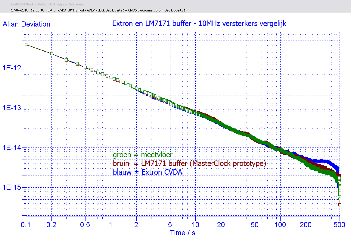

Toevallig net aan het kijken of ik fase ruis gedrag kan terug zien in m'n Allan Deviation metingen met de VNWA.
Ik meet dan een mooie OCXO rechtstreeks, of via een buffer (MasterClock proto), of de Extron. Helaas, ik zie geen enkel verschil....
(En toch kan ik, dank zij m'n blokvormers, vrij diep kijken: ADEV @ 1 sec. = 6x10-13, dat is met dezelfde OCXO via blokvormer als clock, en als meetbron)
De afgelopen dagen heb ik gepbrobeerd wat meer inzicht te krijgen in het faseruis gedrag van 10MHz versterkers. Helaas zonder resultaat :+
Al eerder kwam ik er achter dat mijn spectrum analysers hier niet goed genoeg voor zijn. Teveel eigen faseruis, en te hoge ruisvloer...
Ik keek dan bv naar het verschil tussen een mooie OCXO (Oscilloquartz) en een rubidium met duidelijk veel meer faseruis. Op mijn SA's zag ik geen verschil....
Maar ik zag wèl een flink verschil als ik met de VNWA van beiden Allan Deviation ging meten. Aan de linkerkant (kortste tijden, < 1sec) was van de Rb de ADEV dan flink slechter (een magnitude). Een duidelijk verband met de veel hogere faseruis.
Dus heb ik zo ook geprobeerd wat meer over de Extron te weten te komen.
Ik nam een Oscilloquartz als bron, en gebruikte die (via een splitter) als clock, en als meetsignaal. Zo vallen de variaties van de OCXO uit de meting, en kijk je in feite naar de meetvloer van het systeem. Vervolgens zette ik dan de Extron tussen signaalbron en VNWA ingang, en keek naar de verschillen.
Met dit resultaat:
http://www.miedema.dyndns.org/co/2018/extron/Extron-CVDA-10MHz-mod---ADEV-600pix.png
klik op grafiek voor grotere, beter leesbare versie
Welke buffer ik er ook tussen zette, er was geen verschil met de meetvloer van het systeem....
Kijk niet naar de variaties helemaal rechts. Zulke minieme variaties over langere tijden ontstaan al als je tijdens de meting even in de kamer rommelt... (deze meting duurt 16,6 minuten)
Èèn positieve conclusie in elk geval: Voor mijn huidige toepassingen zijn al mijn buffers (voorlopig) goed genoeg :-).
