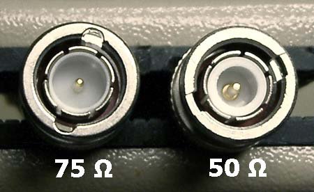

Sinds jaar en dag zijn er uiteenlopende verhalen over de compatibiliteit tussen 50Ω en 75Ω BNC connectors.
Ik heb het nog eens nagezocht, en gegoogeld op "bnc 50 ohm 75 ohm difference"
De zinnigste informatie vond ik hier: http://www.milestek.com/blog/index.php/2011/04/50-ohm-vs-75-ohm-bnc-co…
- Both connectors can mate without damage
- De centerpin is inderdaad dikker bij het crimpgedeelte. Het contact gedeelte is dus wél identiek!
(en zelfs als de 50Ω pin wat dikker zou zijn lijkt me dat geen probleem. De vorkjes" in de 75Ω chassisdelen buigen wellicht een beetje uit, maar je gebruikt ze toch alleen met 50Ω connectors...)
Zelf gebruik ik sinds jaar en dag zowel 50Ω (meten en RF) als 75Ω (video) BNC's en natuurlijk gaat dat best wel eens door elkaar.... Toch nog nooit problemen ondervonden.

Een jaar of 10 geleden heb ik met een leverancier een discussie gehad over de compabiliteit tussen 75Ω en 50Ω BNC connectors.
Dit naar aanleiding van nu en dan optredende onderbrekingen in de verbinding.
Hier een foto van de 2 verschillende connectors.
De pennen verschilden duidelijk in dikte.
Onze leverancier heeft contact opgenomen met Radiall, de fabrikant van de connectors, maar zij konden of wilden geen uitspraak doen over de verschillen.
In een catalogus van Huber+Suhner staat dit:
In de catalogus wordt ook exact dezelfde maat opgegeven voor 75Ω en 50Ω, 1.32mm.
Even gemeten aan een 50Ω BNC connector uit mijn voorraad: 1.35mm
Ik heb het vermoeden dat het van fabrikant tot fabrikant verschilt.

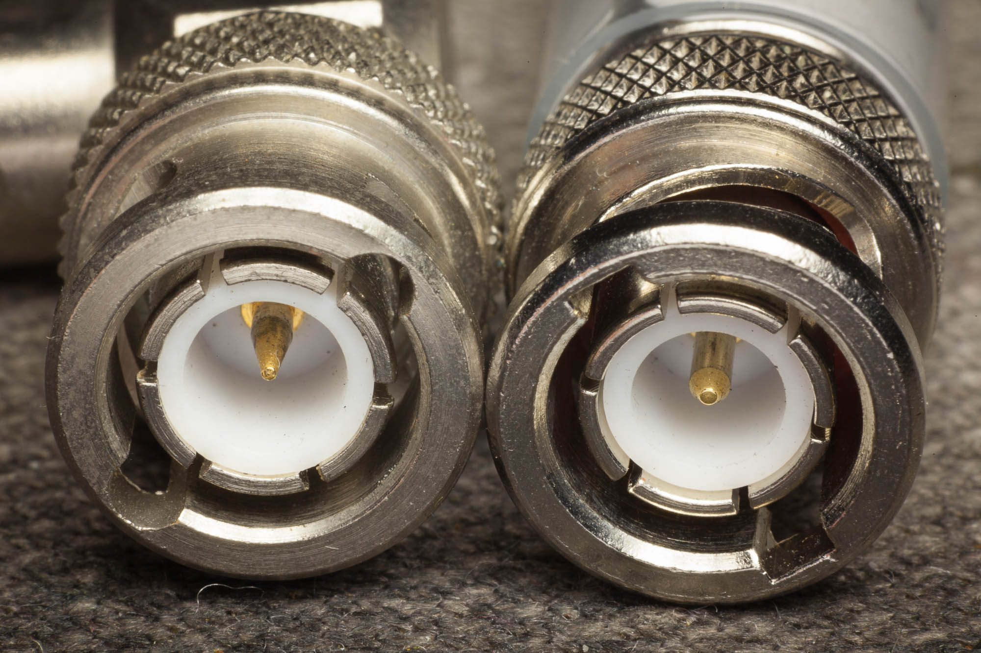

Je post was aanleiding om in m'n BNC voorraad te duiken, en nog eens goed te kijken, ook met de stereo microscoop. Ik keek alleen naar BNC's van A merken (Radiall, Amphenol, Rosenberger)
Wat me opviel is dat er inderdaad verschil is in de vorm van de centerpin:
De rechter heeft een stompe punt, en de linker een veel spitsere. Maar het achterste deel van beide pinnen is even dik. Dat is lastig te zien als je van voren kijkt. (en van de zijkant kijken gaat lastig
Onder de gekozen hoek van de foto is het hopelijk net duidelijk....
Beide vormen komen zowel in 50Ω als 75Ω voor. Maar de stompe vaker bij 50Ω, en de spitse vaker bij 75Ω.
Mogelijk is dat omdat het bijbehorende vrouwtje van de 75Ω connector kwetsbaarder is:
Links 50Ω en rechts 75Ω.
Hier kun je ook goed op zien dat mocht de centerpin iets dikker zijn dan bedoeld dat 75Ω vrouwtje best wel wat kan meeveren.

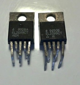

Hi flash2b,
Ik denk net als Electron920 dat het een Elantec IC is.

Ik denk dat het een EL2099 is , specs matchen met de datasheet
50MHz -3dB bandwidth, AV = +2
Differential gain 0.03%
Differential phase 0.05°
Output short circuit current 800mA
Can drive six 75? double terminated cables ±11V
https://www.intersil.com/content/dam/Intersil/documents/el20/el2099.pd…

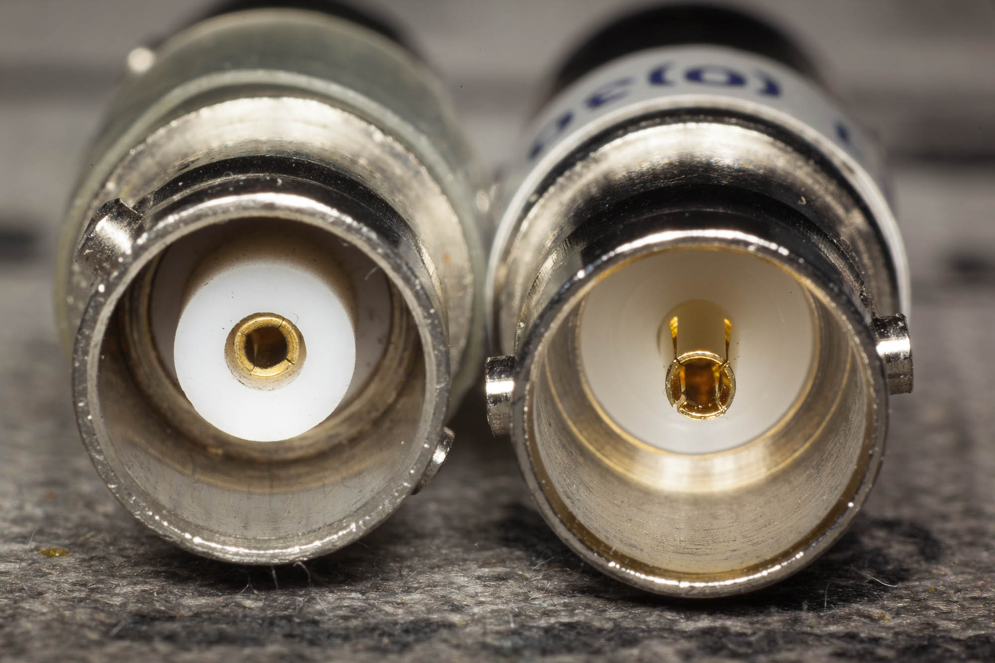

Zo te zien is het vrouwtje van de 75 Ohm ook al wat uitgelubberd.
De spacing van de spleten is wat groter dan bij die van 50 Ohm.
Overigens zijn er ook die 3 segmenten hebben in het vrouwelijk deel in plaats van 4.
Dat schijnt een betere centrering te hebben dan een vierkant.
Wiskundig klopt dat wel, maar in de praktijk heb ik nog nooit een verschil kunnen meten.
Er is echter wel degelijk verschil tussen de verhoudingen in ader(pen) dikte en isolatieafstand bij een 50 of 75 Ohm kabel, dus ook bij connectors.
De vorm van de punt doet er niet meer toe wanneer de beide delen op hun plaats zitten.
Een connector of chassisdeel van 75 Ohm geeft reflecties wanneer die is verbonden met een 50 Ohm transmissielijn.
Voor een simpele toepassing als distributieversterker op 10 MHz lijkt me dat te verwaarlozen.

En Electron920 als ik de EL2099 sloop, dan meld ik me wel even. (maar gelukkig is het maar weerstandjes swappen)
