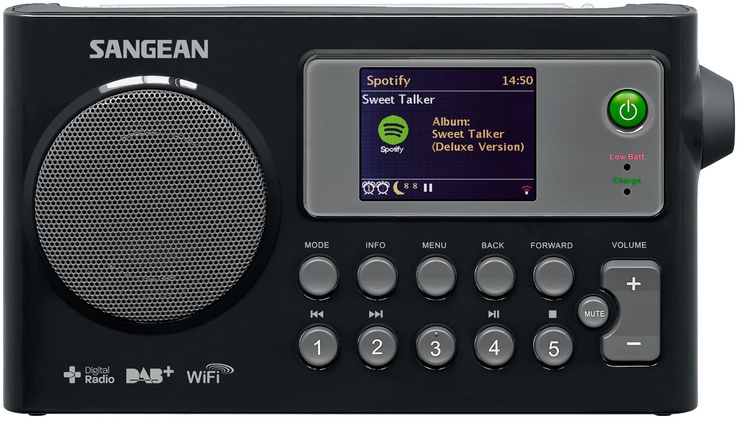

Tadaaa. Een wifi/dab/fm/streamer in formaat van een videoband. Het interne speakertje is niks, maar het magische apparaat heeft een hoofdtelefoonuitgang welke natuurlijk naar je Quad versterker kan.
Dan heb je FM, DAB+ (niet mijn ding), Wifi radio dus alle zenders, en mogelijkheid om vanaf een NAS te streamen.
Is dat nog niet voldoende? Dit leuke dingetje speelt ook met de spotify app.
Het ding kan ook nog eens op batterijen voor zwoele zomeravonden in de tuin

[afbeelding]Tadaaa. Een wifi/dab/fm/streamer in formaat van een videoband. Het interne speakertje is niks, maar het magische apparaat heeft een hoofdtelefoonuitgang welke natuurlijk naar je Quad versterker kan.
Is dat nog niet voldoende? Dit leuke dingetje speelt ook met de spotify app.Het ding kan ook nog eens op batterijen voor zwoele zomeravonden in de tuin
Ik heb ook een (wat simpeler) DAB radiootje, met maar één luidspreker. De hoofdtelefoon uitgang daarvan is helaas ook mono. Ik zou eens moeten uitzoeken of pas op het laatste moment stereo signaal wordt samengekoppeld tot mono. Dat is dan misschien te veranderen.
