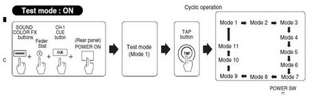

Overigens heb ik voor het uit elkaar halen nog even de testmodus gestart. De keuzeschakelaars zijn niet in de test opgenomen. Wel merkte ik op dat bij de 'button test' het knopje 'start/stop midi' niet lijkt te werken. Dat individuele schakelaartje heb ik doorgemeten en werkt wel, dus daar zou ook nog een probleem kunnen zitten in de schakeling.

Die knop kan je wel testen met het service menu dat je al gevonden had. De status wordt weergegeven op de leds van de rechter master level vu meter. Ik zou de switch er eens uitsolderen en uitmeten, als er speling op de schaft zit is de kans al groot dat de knop stuk is. Deze kan je op djrepair wel vinden.
Ik heb het inderdaad in de testmodus gevonden, maar daar laten de lampjes hetzelfde zien als bij het selecteren van de effecten of het kanaal: de eerste paar keuzes werken, daarna niets en vervolgens lopen de lampjes weer van achter naar voor terug. Is dit een conclusie dat het de knoppen betreft die defect zijn of is dat wat voorbarig?
