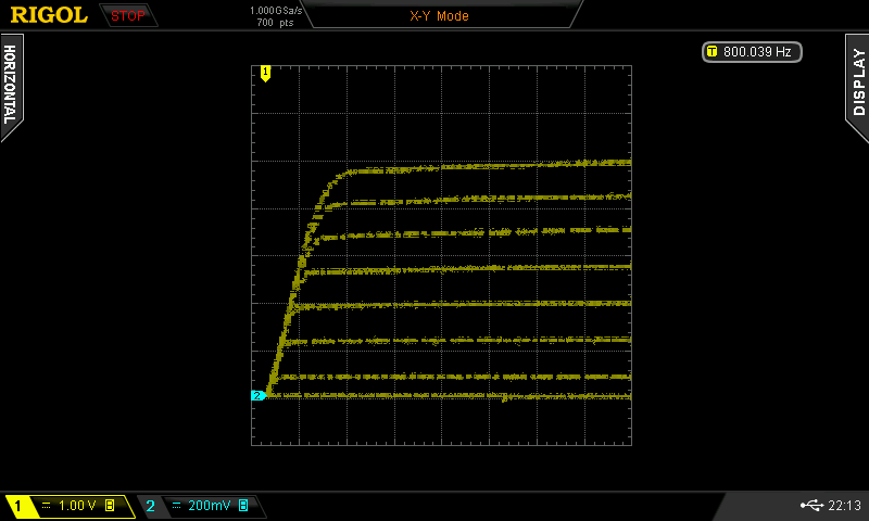

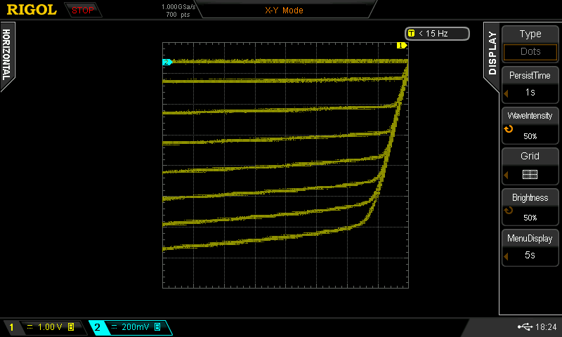

Zelfde trace's als hierboven op een Rigol DS2102A met een 1s persistence in X-Y mode
NPN:
https://www.uploadarchief.net:443/files/download/curve%20tracer%20-%20npn%20(dso).png
PNP:
https://www.uploadarchief.net:443/files/download/curve%20tracer%20-%20pnp%20(dso).png

Dat is wat ik bedoel, geen mooie strakke traces

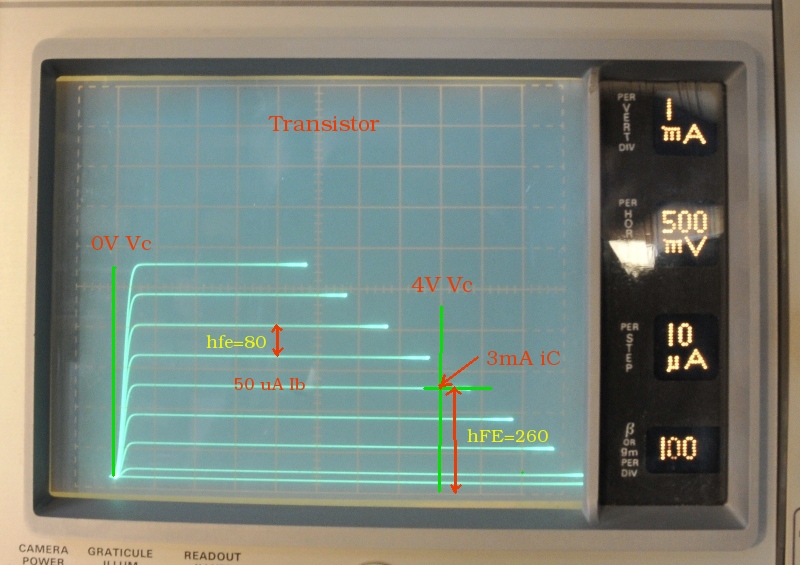

Even een vraagje; wat stellen de diverse lijnen precies voor?
flash2b
X-as = Vce en Y-as = Ic waarbij elke trace met een andere Ib wordt getoond in totaal 8 verschillende Ib's. De curves geven inzicht in de stroom versterking van de DUT.
Ik heb net mijn TEK 575 curve tracer een plaatsje gegeven. Dat ding is erg groot en lomp, dus die kan ik nu vervangen door 2 weerstanden. :). Dat scheelt een hoop ruimte.
Een uitleg foto:

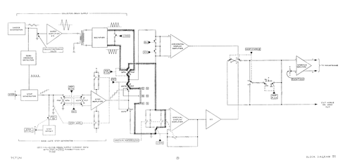

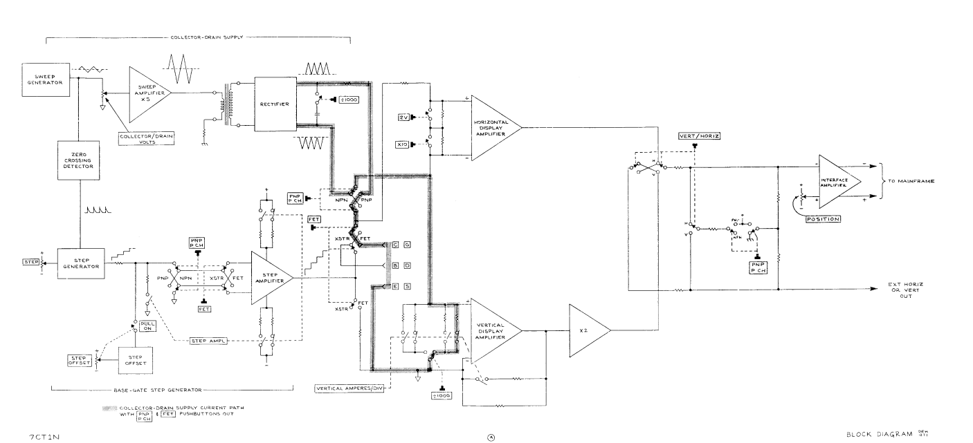

Een blokschema van een 7CT1N van tektronix.
Het complete manual is gemakkelijk te vinden.
