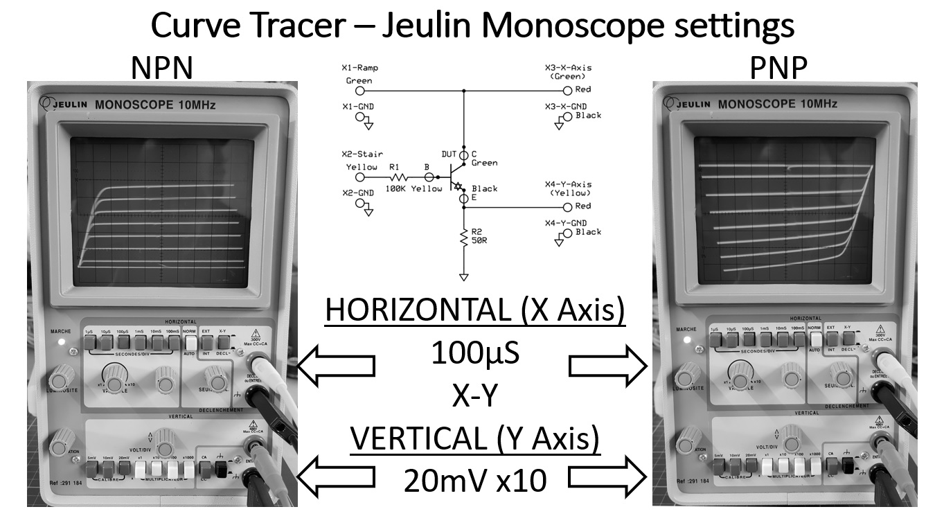

De andere testers zijn op het zelfde principe gebaseerd jou oplossing om over een shunt de stroom te meten is goed en elementair daar is niets mis mee alleen het dynamisch bereik en resolutie zijn niet groot. De stijgtijd van de puls en (de trapjes) deze moeten lineair zijn en het liefst de stap grote instelbaar.
Ik wilde eigenlijk de Ic meten met een weerstand aan de collector van de DUT, echter doordat beide ingangen van de scope aan dezelfde massa hangen was dat niet mogelijk. De Ic die ik nu meet is eigenlijk Ib+Ic.

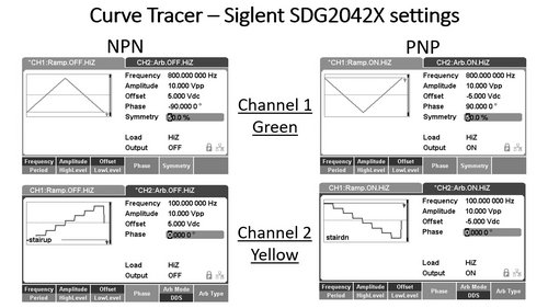

De stapvorm wordt door de DDS functie van de SDG2042X gemaakt. Deze bevat 8 definieerde nivo's welke lineair zijn verdeeld in stukjes ten opzichte van de Vpp.
Deze is perfect lineair waarbij ik voor de meting Vpp even op 7V heb gezet omdat dan de verdeling precies 1V is.
https://www.uploadarchief.net:443/files/download/curve%20tracer%20-%20stairup.png
Het is ook mogelijk om voor de DDS een zelf gefineerde stapvorm met meer of minder nivo's te maken, maar dat moet op de PC gebeuren (voor Siglent met EasyWave). De StepUp die ik gebruik was de fabriek instelling en die had dus 8 nivo's (en 7 stappen).
Ik snap dat het geen TEK curve tracer is omdat de Uce ook maar 10Vpp is (hoger komt de SDG2042X niet als er een offset van 5V wordt gebruik), maar het komt aardig in de richting. Zeker voor klein signaal transistor (en FETs) bruikbaar.

Gister avond nog een kleine 'bug' in mijn opzet opgelost.
Het viel me op dat de terugslag in de traces zich in het midden van de bovenste en onderste trace bevinden. Om te onderzoeken waarom dit gebeurde heb ik de X en Y signalen even samen op het scherm gezet.
https://www.uploadarchief.net:443/files/download/curve%20tracer%20-%20ramp%200d.png
Hierboven is duidelijk te zien dat de driehoek halverwege de stappen begint, wat niet goed is.
Gelukkig kon ik dit corrigeren door een -90° fase correctie op het driehoek (ramp) kanaal toe te passen.
https://www.uploadarchief.net:443/files/download/ramp-90d.png
Hierdoor verschuift de driehoek iets naar links waarde de minimale amplitude van dit signaal aan het begin is van elke stap.
https://www.uploadarchief.net:443/files/download/curve%20tracer%20-%20ramp%20-90d.png
De traces zien er hierdoor nog beter uit en de terugslag is niet meer te zien.
Het driehoek signaal wat voor de X as wordt gebruikt kan ook worden vervangen voor een sinus of zaagtand vorm signaal. Bij een sinus vorm loopt dan de X as niet meer lineair, waardoor de helderheid per trace niet constant is en bij een zaagtand vorm wordt de terugslag duidelijk zichtbaar. De traces zien er in beide gevallen kwa vorm hetzelfde uit.
Vandaag heb ik de Curve Tracer in een oerdegelijke behuizing gebouwd.
https://www.uploadarchief.net:443/files/download/20180815_162314_resized.jpg
https://www.uploadarchief.net:443/files/download/20180815_162429_resized.jpg
https://www.uploadarchief.net:443/files/download/20180815_162452_resized.jpg
Van binnen:
https://www.uploadarchief.net:443/files/download/20180815_162854_resized.jpg
Input bussen zijn BNC, output zijn banaan omdat de Jeulin ook banaan aansluitingen heeft, maar ze zitten in 19mm steek dus een BNC adapter past ook.

Gezien de (relatief) grote interesse interesse in een topic over de ELV curve tracer, post ik hier mijn sheets die ik ooit gemaakt heb voor mijn super eenvoudige curve tracer die gebruik maak van een moderne 2 kanaals functie generator.
Deze sheets heb ik in het verleden gemaakt om makkelijk de juiste instelling op de scope en generator te doen.
Gezien de relatief goedkope functie generatoren van Ali, Rigol en Siglent die velen wel zullen hebben, moedig ik jullie aan dit experiment ook eens uit te voeren met jullie scope + generator en de resultaten hier te posten.
