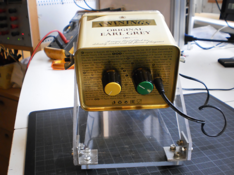

Mijn Doka Theelicht :-)
Ik had hier een Cree RGBW led op een 'Star Board' en ook nog wat overschotjes alu, plastiekplaat en een net iets te kleine gaatjesprint overschot.
Simpele schakeling, 555 als PWM sturing, aan de uitgang een 5 standen schakelaar die 1 (2) van de ingangen van een ULN2803 aanstuurt. Je kan kiezen uit de 4 kleuren en geen licht, maar geen mengkleur. Daarvoor is het koelprofiel te klein en mijn voedinkje te zwak. Maar voor doka heb ik geen mengkleuren nodig.
De 4 leds zijn aangesloten op twee uitgangen parallel van de 2803, stroom per led is +/- 650 mA.
Groetjes,
eSe
Ha eSe,
Leuk hobby projectje, met sjieke lampvoet! :-)
Waar voor gebruik je die kleuren in de doka?
Rood en geel begrijp ik. Maar groen en blauw?
@Miedema Ik ga zelf wat emulsies maken voor holografie. Sommige zijn gevoelig voor rood licht, andere voor blauw licht. Bij weer andere heb je een groene safelight nodig.
Ik kan de witte led gebruiken met verschillende kleurfilters, voor zover dat met led's werkt.
Het ding is misschien ook handig om negatieven te bekijken met verschillende licht kleuren. Of microscoop fotografie met verschillende kleuren. Of, of...
Ik had deze led toch liggen, daarom dit gebouwd. Het houd me ook van straat :-)
Groetjes,
eSe
Ha eSe,
Helemaal helder :-)
Ik had niet bedacht dat je in de doka ook andere dingen kunt doen dan gewoon ontwikkelen en afdrukken :o
Holografie lijkt me leuk!
