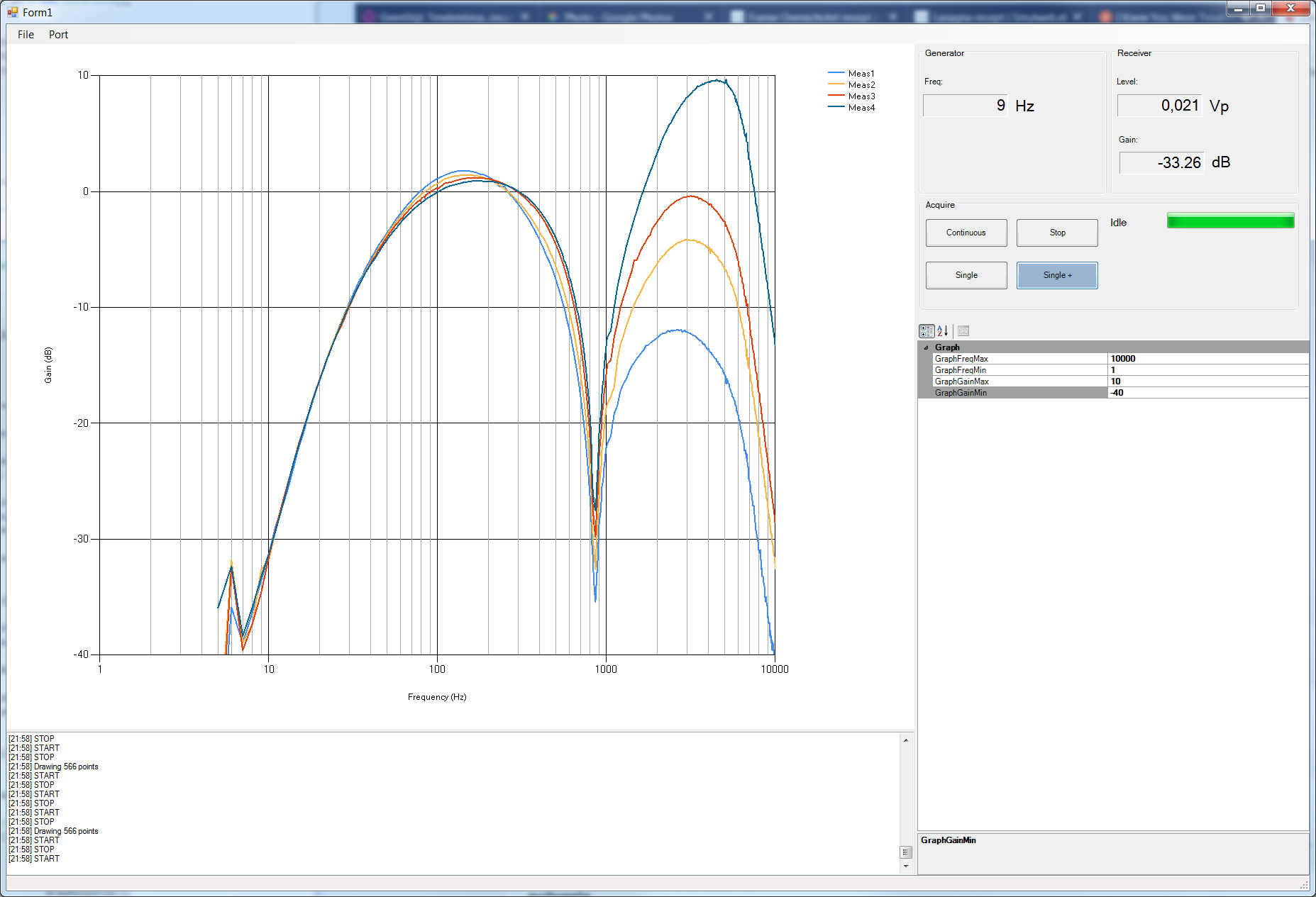

Ik heb mijn 'audio analyzer' eindelijk eens in een kastje gebouwd.
Werkt met een dsPIC33 en een AD9833 als toongenerator. Er zit ook een FTDI-chip in voor USB-communicatie met de PC. Deze interface is galvanisch gescheiden met optocouplers, om aardlussen te voorkomen.
Ik heb er een simpel programma voor geschreven in C# waarmee je de sweeps kan plotten. Hier een voorbeeld van een Behringer gitaar preamp-pedaaltje. Er zijn vier sweeps gedaan bij verschillende posities van de treble-knop.
Het werkt al heel aardig, alleen zodra er vervorming in het signaal komt (wat bij bijv. gitaareffecten al snel is) ontstaan er harmonischen, die ook bij het inkomende signaal opgeteld worden waardoor het beeld vertekend wordt. Dit wil ik oplossen door een Goertzel-filter in de dsPIC te gebruiken, maar dit werkt nog niet zoals het hoort. Daarnaast nog een hoop andere software-dingetjes die gedaan worden.

Ha JER00N,
Serieus project, en netjes ingebouwd. Een uitdaging in hardware èn in software :-). Complimenten dus!
Tot welke bandbreedte kun je frequentie curven meten? Breder dan de 10kHz in de grafiek in je screen-shot?
Kun je met dezelfde hardware ook andere dingen meten, zoals harmonische vervorming, of FFT spectrum? (nog uitdagingen zat :-))
Volgens mij is het overigens wèl juist als door veel harmonischen de frequentie curve in het hoog hoger op gaat lopen. Immers, De DUT voegt die harmonischen toe, en daardoor komt er meer energie in het hoog. Net zo als dat je een hoge tonen regelaar opdraait :-).
Overigens moet je wel èrg veel vervorming hebben wil je dat op je frequentie curve gaan zien.... Maar goed, je bent met gitaar effecten bezig, dan snap ik dat wel :-).

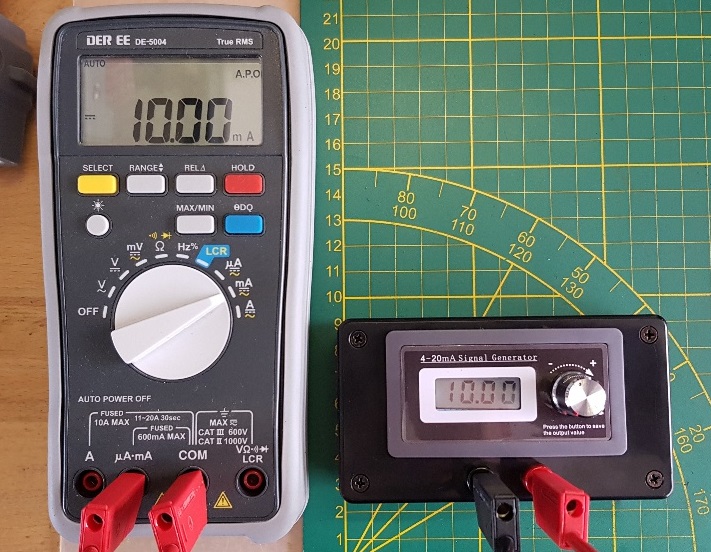

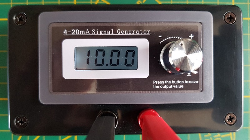

Gisteren mijn Current Loop module van AliExpress ingebouwd. Deze modules zijn primair gemaakt voor het meten aan PLC ingangen zoals wel vaker op CO in topics zoals deze word bediscussieerd.
De door mij gebruikte module is Two-Wire en wordt in serie met een spanning bron gebruikt. De stroom is in te stellen van 3mA-21mA in stapjes van 0,05mA. De module kan ook pulserende stromen maken zoals zaagtand en blokgolf die zelf kunnen worden ingesteld. De draaiknop is een rotary encoder, de LCD heeft backlight en de module bevat een STM32 controller.
Handleiding
Two-wire 4-20mA Signal Generator Manual.pdf
De stroom is nauwkeurig genoeg
https://www.uploadarchief.net:443/files/download/20180811_144512_resized_1.jpg
Het 'project' was alleen maar inbouwen en wat busjes bedraden
https://www.uploadarchief.net:443/files/download/20180811_144724_resized_1.jpg
Het is een super handig apparaatje geworden met een module die €7 kost inclusief verzending in een week, prima voor calibratie toepassingen zoals multimeters.

Op 11 augustus 2018 22:15:27 schreef JER00N:
Dit ziet er wel heel interessant uit. Heb je ergens een blog of een Github met meer info erover?
Groet
Kris
Op 12 augustus 2018 12:16:23 schreef miedema:
Ha JER00N,
Dank! Ik kan wel verder meten dan 10 kHz. Tot zo'n 20 kHz gaat het goed, daarboven komt er meer ruis in. Dit heb ik al kunnen verbeteren door langer te sampelen bij hogere frequenties, maar ik denk dat ik dat aantal samples nog moet verhogen. Als ik nog verder ga, richting de 40, 50 kHz gaat het wel fout, de meter geeft dan 50 Vpp aan. Dit is iets in de software waar ik nog naar moet kijken.
THD meten zou leuk zijn, maar dan moet ik dus wel de grondtoon en de harmonischen kunnen scheiden en daarvoor moet ik dus een functioneel Goertzel-filter hebben. FFT zit er niet in, ik weet ook niet of ik dit ga doen. Is sowieso lastig weer te geven op zo'n karakter-LCD.
Ik begrijp wat je bedoelt, maar ben het niet met je eens :) Als je bijvoorbeeld op 1 kHz een sinus de DUT in stuurt, wil je aan de ontvangende kant weten hoe sterk het signaal is op 1 kHz, en niet op 2, 3, 4, 5 kHz.

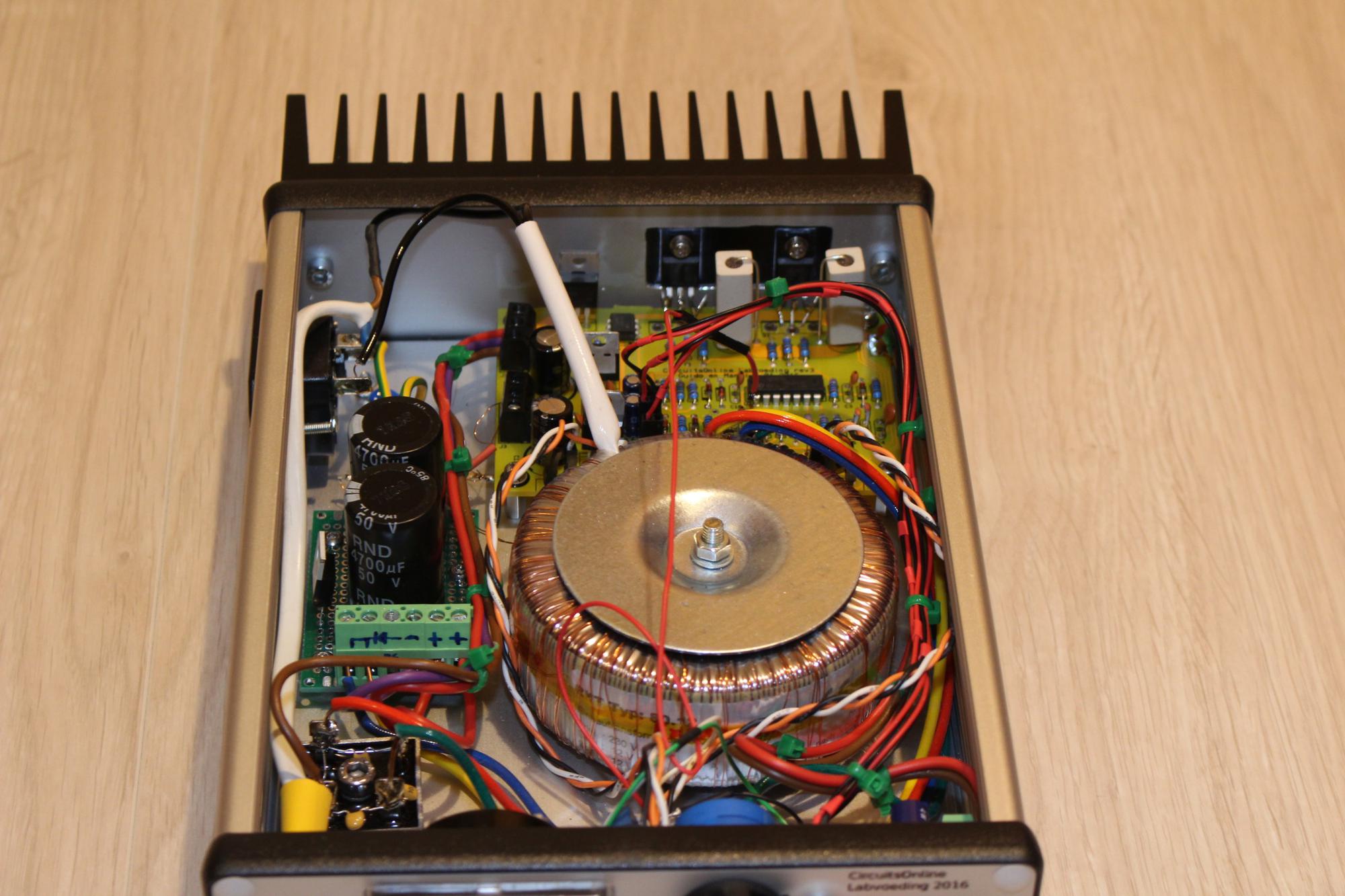

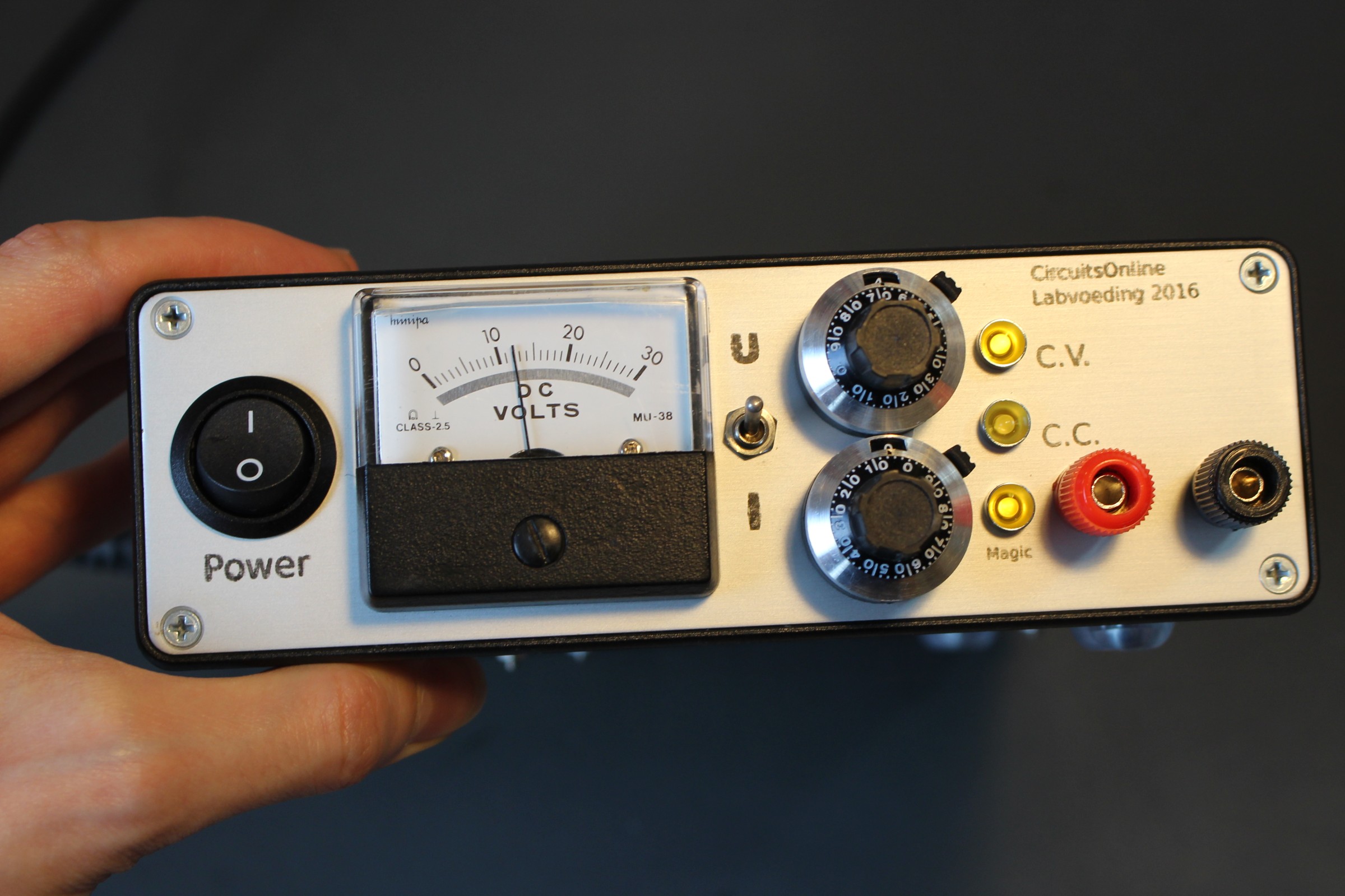

Ik heb mijn CO voeding in een (Hammond 1455T2201) kastje gebouwd. Meer (en andere) foto's in het CO voeding topic.
https://www.circuitsonline.net/forum/file/34687/forum-post
In werking:
Ik denk dat 'ie haast voor "minivoeding" door kan?
28V/2A in (Ruim gemeten incl koelblok en uitstekende knoppen) 30*17*6 cm.
((28*2)/(3*1,7*0,6) = 18 W / dm^3, mocht die competitie nog lopen :P)
Binnenkant:
EDIT
@pa3gws: Dat gaat nèt aan goed :) verder uit elkaar boven elkaar kan niet, dan zit de behuizing in de weg... Naast elkaar had ik een kleiner metertje moeten gebruiken.
@subsonik: En dan heb ik de afmetingen nog vrij ruim gemeten. Ik heb nog ergens een 100VA 2x15V transfo... Die valt er misschien nog in te schoenlepelen als de Subsonik scale score omhoog moet :) (En die netentree heb ik ook over zitten denken. Ik had een stuk van het koelblok kunnen zagen en ' m op de achterkant kunnen plaatsen, maar dat koelblok kwam nu heel mooi uit, en ik héb ruimte aan de zijkant om de kabel kwijt te kunnen op de plek waar ' ie staat, dus waarom niet? Nu heb ik 1.2K/W :)

Ziet er netjes en strak uit.
Maar is de bediening niet lastig met de knoppen zo dicht bij elkaar?
Heerlijk compact en netjes afgewerkt! Enkel jammer van de netingang aan de zijkant.
Het doet me plezier dat de subsonik scale nog gebruikt wordt, nette score van 18W/dm³ hoor :)
Lambiek
Op 24 augustus 2018 17:54:50 schreef Lucky Luke:
Ziet er strak uit Lucky Luke, kan zo in de winkel. :) Ik vind die Hammond kastjes altijd wel aan de dure kant, maar ze zie er altijd wel goed uit.
