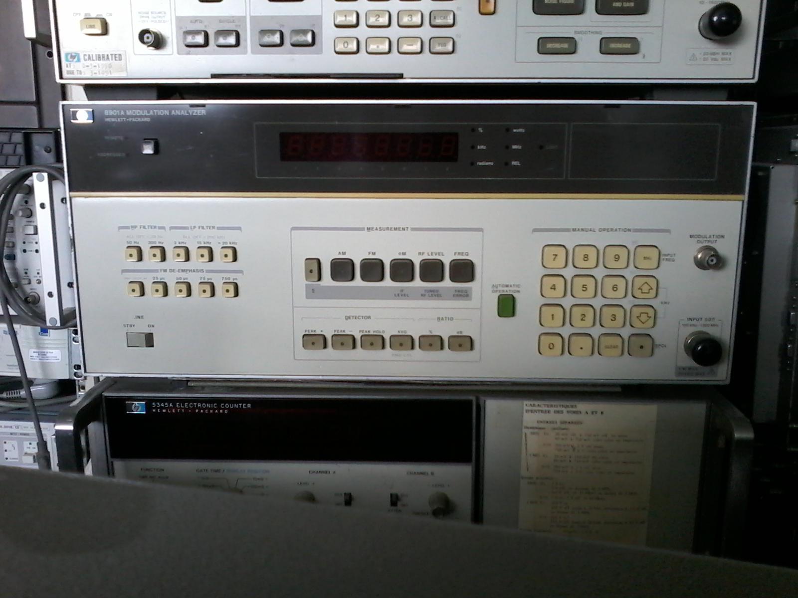

Op 11 juli 2018 13:14:27 schreef electron920:
Ha GeHa,Ja dat is een mogelijkheid.
Modulatie analyzer
[bijlage] en daarachter een stereo decoder en vervormingsmeter.Groet Henk.

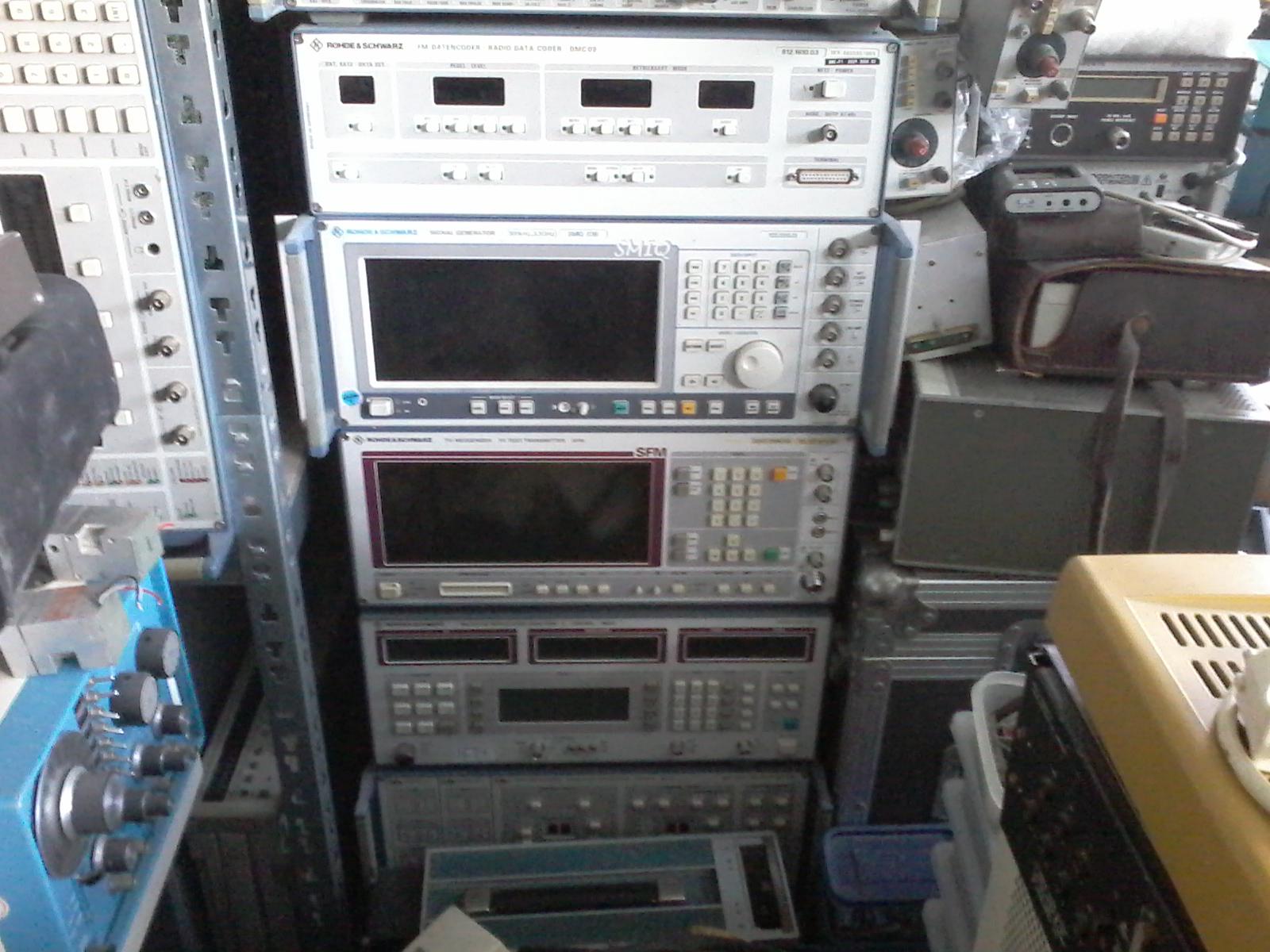

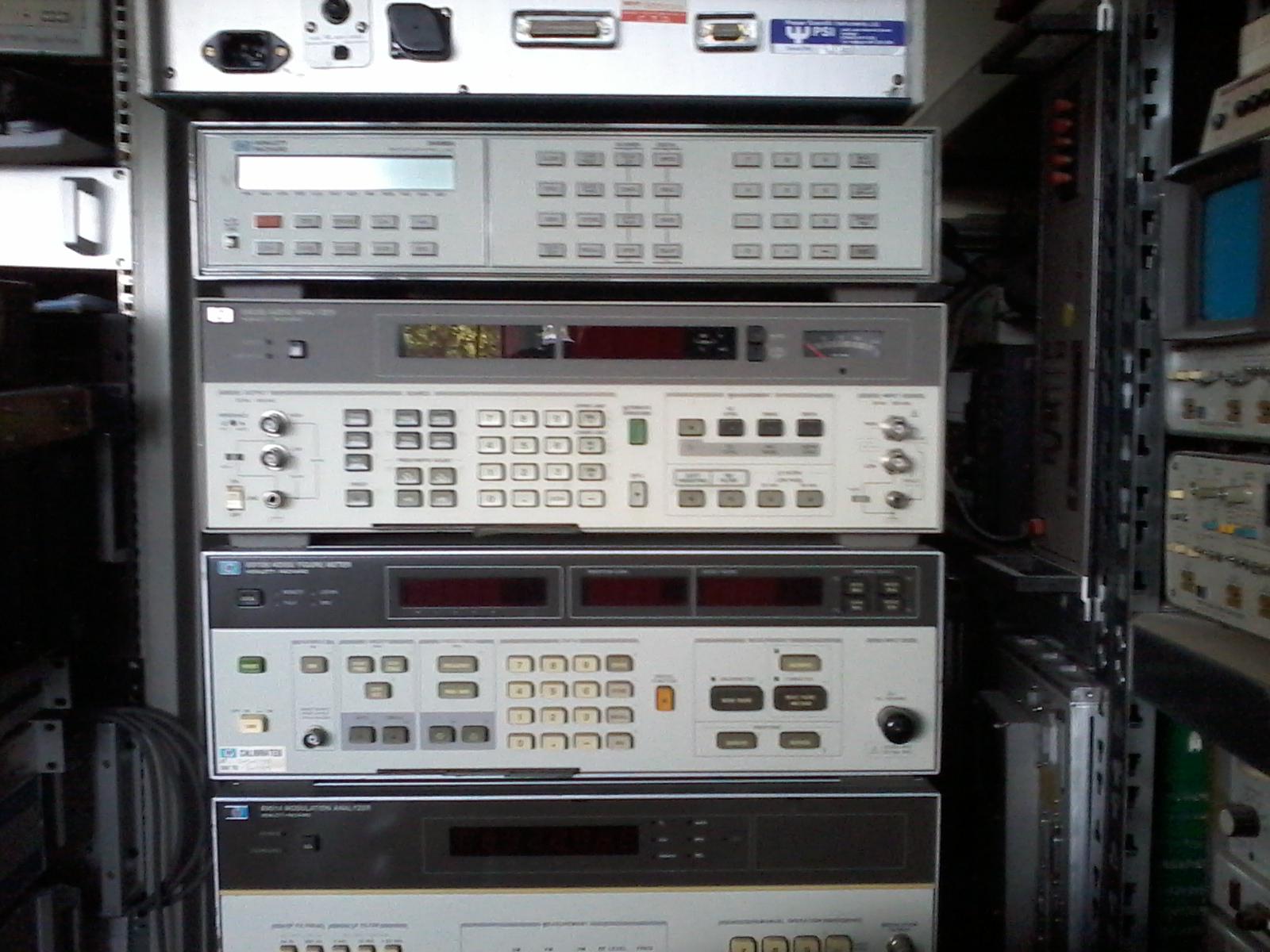

Er staat er een op marktplaats je kan eens kijken maar dan heb je ook nog een stereo decoder nodig ik zou nog een foto maken van zo'n opstelling.
Ik werkte met de Rohde & Schwarz de onderste op de foto
De bovenste is RDS data coder.
Dit is de audio vervormingsmeter de middelste
maar ja nu is het DAB+ kan ik ook meten VHF en UHF band.Hoe ben je gevaren met de zender?
