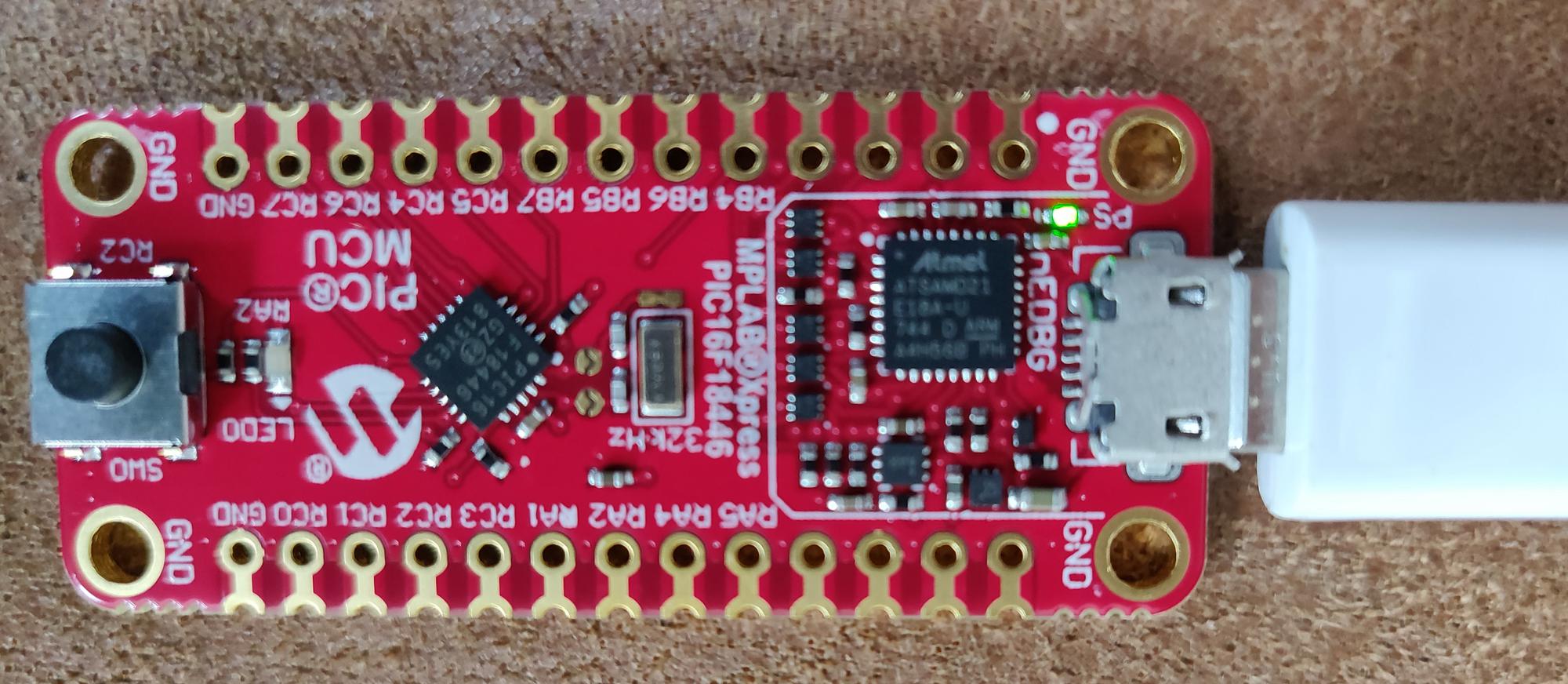

De PIC16F18446-XPRESS is een ontwikkel board van Microchip. Deze is (gratis ) te verkrijgen bij Microchip. Velen hier hebben er een of is onderweg. Vandaar dat ik even een draadje aan maak.
Het heeft mij wel de nodige moeite gekost om dit board aan de praat te krijgen.
Wil zelf niet vanuit de cloud dit board kunnen programmeren.

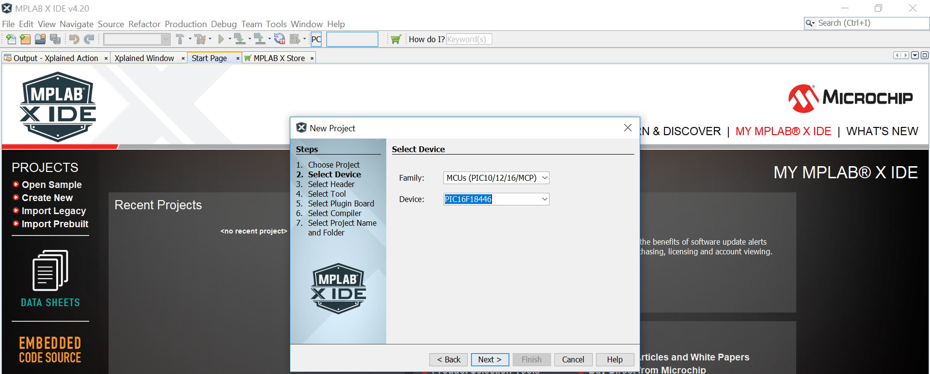

Met de MPLab Ide kreeg ik het in eerste instantie niet voor elkaar. Bij hardware tools kan ik dit board niet vinden. Heb toen in eerste instantie gekozen voor simulatie. Het hex bestand zou dan zo naar het board gekopieerd kunnen worden. Probleem is alleen ik gebruik windows 10 en dan herkend die fat-structuur van dit board niet.
Mijn oplossing is, heb er een pickit-3 aan dit board gehangen. Werkt erg goed. Moet me alleen eens in de ide duiken. Zo te zien hebben ze de configuratie erg handig uitgevoerd, met Mcc, Microship Code Configurator

Op 10 juli 2018 22:49:42 schreef vincent1971:
bij hardware tools kan ik dit board niet vinden.
Hij staat er wel bij
en de LED brand
Maar van af hier gaat een steile leercurve beginnen!
Bij welk tabblad? Ik zie hem niet staan....
Werkt ook via de USB
c/p
