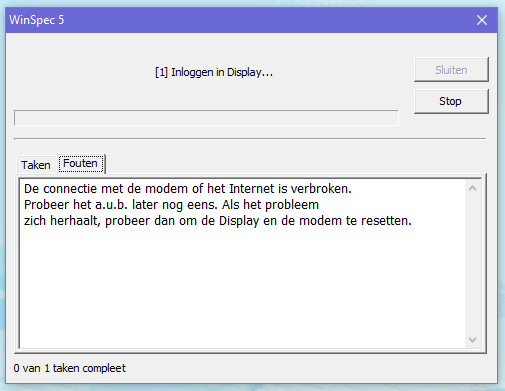

EDIT (Extra informatie)
WinSpec5 geeft de volgende fout aan tijdens een directe versturing van gegevens:
De connectie met de modem of het Internet is verbroken.
Probeer het a.u.b. later nog eens. Als het probleem
zich herhaalt, probeer dan om de Display en de modem te resetten.

UPDATE:
Een oude PC kunnen verkrijgen en de lichtkrant hierop aangesloten.
Zeer straf, maar hier krijg ik de vorige foutmelding niet meer:
Dus ik zie dit eerder als een stap terug.
Het zeer straffe is als ik hem aan een recentere PC hang, met de USB dongle, krijg ik de bovenstaande error op WinSpec. Aan de oudere PC, met de USB donlge (zelfde aansluitingen), krijg ik geen error.
Een directe aansluiting op de de COM poort geeft ook geen error. Wel verstuurt hij gegevens. Morgen ga ik met een terminal programma verder proberen.

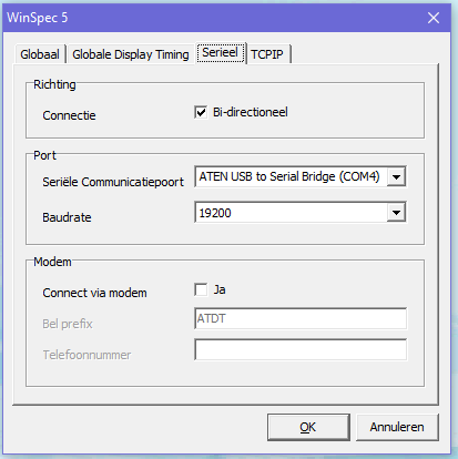

Maak eens een fotootje van het controller bordje in het display en een screenshot van de instellingen van winspec. Dan kan ik wel zien of het goed staat.

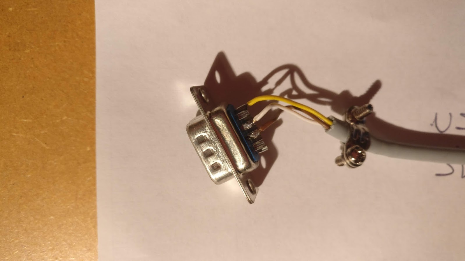

Hieronder een oplijsting van alle aansluitingen:
1) Controller:
Standaard aansluiting op de controller:
  • pin 1 - YE - Tx
  • pin 2 - OR - Rx
  • pin 3 - RD - (??? niet nodig voor RS232)
  • pin 4 - BN - (??? niet nodig voor RS232)
  • pin 5 - BK - GND
2) Spare kabel Kabel zat bij het bord, maar slaat op geen steek
3) Initiele aansluiting DB9 (RS232) voor verleging
  • pin 1 - /
  • pin 2 - /
  • pin 3 - /
  • pin 4 - OR - Rx
  • pin 5 - YE - Tx
  • pin 6 - /
  • pin 7 - BN - (??? niet nodig voor RS232)
  • pin 8 - BK - GND
  • pin 9 - RD - (??? niet nodig voor RS232)
Op deze manier ook getest, maar geen resultaat
4) DB9 (RS232) aansluiting na verleging
  • pin 1 - /
  • pin 2 - OR
  • pin 3 - YL
  • pin 4 - /
  • pin 5 - BK - GND
  • pin 6 - /
  • pin 7 - /
  • pin 8 - /
  • pin 9 - /
USB dongle verstuurt op deze manier data. Dat kan ik zien aan het de LED die knippert als WinSpec zoekt naar een display.
5)Driver instellingen / WinSpec 5 instellingen:
Baudrate hebben we op het moederbord ook aangepast naar 19.200
aan de pc kant op de DB9 stekker pin 1,4 en 6 door verbinden kun je eens testen. Je heb dan een nulmodem aansluiting.
Ik verbind altijd behalve 1-4-6, ook 7-8 door...

Oké, je settings zijn goed. Dip 1 staat aan dus hij is netnummer 1, en de rest uit betekend inderdaad 19200 baud.
So far so good.
Je bedrading snap ik nog niet helemaal.
In originele toestand en met het goede bijgeleverde kabeltje heboort het te werken.
Het kabeltje wat je erbij hebt zat, als het goed in, als volgt aangesloten:
pc kant  display kant
 db9        db9
  2     -    8
  3     -    7
  5     -    5
Als je dit weet dan is het ook een stuk logischer zoals het aangesloten was :)
als ik nu naar je lijstje bij punt 3 kijk dan moet je dus niet oranje en rood gebruiken maar zwart en bruin voor de rx en tx en geel voor de ground.
De resterende aansluitingen zijn niet van belang omdat enkel de rx, tx en ground gebruikt worden.

UPDATE:
Pin bedrading omgewisselt
Inderdaad Rob, juist nog eens de specificaties die ik online vond geraadpleegd. Verkeerde intrepetatie van de stekker... https://wiki.edinburghhacklab.com/_media/rhapsody.pdf
De 2 aders gewisseld. En ik krijg terug de modem "niet verbonden" error.
Voor de rest heb ik niets aangepast.
Volgende test is het doorverbinden van de andere pinnen. Even terug naar de soldeertafel :).
