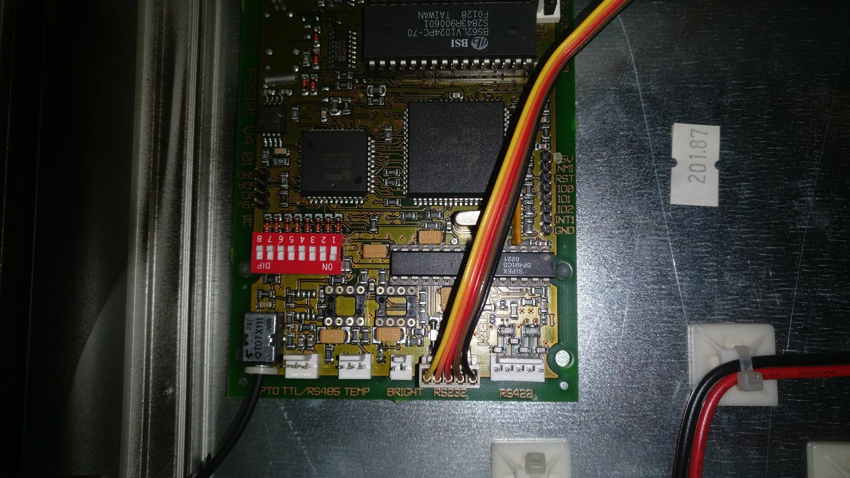

Enkele weken geleden heeft mijn vader een lichtkrant in een weggeefwinkel gevonden, en meegenomen naar huis.
Graag zouden we met dit toestel wat dingetjes uit proberen om deze later ergens op te hangen in een hobbykamer.
Wat zou nu de beste manier zijn om deze aan de praat krijgen? De test cyclussen met de microswitchen werken allemaal. Enkel de connectie naar een PC en welke software te gebruiken blijft voor ons een raadsel. Deels omdat we niet weten van welke fabrikant deze lichtkrant is, en hoe we deze uberhäupt kunnen connecteren.
De seriële kabel (RS232) zat nog bij de lichtkrant zelf, dus die is al aanwezig. Zou er bijvoorbeeld de mogelijkheid zijn om deze te connecteren via een Arduino?

Maak eens een fotootje van het controller bordje in het display en een screenshot van de instellingen van winspec. Dan kan ik wel zien of het goed staat.

1) Controller:
Standaard aansluiting op de controller:
- pin 1 - YE - Tx
- pin 2 - OR - Rx
- pin 3 - RD - (??? niet nodig voor RS232)
- pin 4 - BN - (??? niet nodig voor RS232)
- pin 5 - BK - GND
2) Spare kabel Kabel zat bij het bord, maar slaat op geen steek
3) Initiele aansluiting DB9 (RS232) voor verleging
- pin 1 - /
- pin 2 - /
- pin 3 - /
- pin 4 - OR - Rx
- pin 5 - YE - Tx
- pin 6 - /
- pin 7 - BN - (??? niet nodig voor RS232)
- pin 8 - BK - GND
- pin 9 - RD - (??? niet nodig voor RS232)
Op deze manier ook getest, maar geen resultaat
4) DB9 (RS232) aansluiting na verleging
- pin 1 - /
- pin 2 - OR
- pin 3 - YL
- pin 4 - /
- pin 5 - BK - GND
- pin 6 - /
- pin 7 - /
- pin 8 - /
- pin 9 - /
USB dongle verstuurt op deze manier data. Dat kan ik zien aan het de LED die knippert als WinSpec zoekt naar een display.
5)Driver instellingen / WinSpec 5 instellingen:
Baudrate hebben we op het moederbord ook aangepast naar 19.200
aan de pc kant op de DB9 stekker pin 1,4 en 6 door verbinden kun je eens testen. Je heb dan een nulmodem aansluiting.
Oké, je settings zijn goed. Dip 1 staat aan dus hij is netnummer 1, en de rest uit betekend inderdaad 19200 baud.
So far so good.
Je bedrading snap ik nog niet helemaal.
In originele toestand en met het goede bijgeleverde kabeltje heboort het te werken.
Het kabeltje wat je erbij hebt zat, als het goed in, als volgt aangesloten:
pc kant display kant
db9 db9
2 - 8
3 - 7
5 - 5
Als je dit weet dan is het ook een stuk logischer zoals het aangesloten was
als ik nu naar je lijstje bij punt 3 kijk dan moet je dus niet oranje en rood gebruiken maar zwart en bruin voor de rx en tx en geel voor de ground.
De resterende aansluitingen zijn niet van belang omdat enkel de rx, tx en ground gebruikt worden.

UPDATE:
Pin bedrading omgewisselt
Inderdaad Rob, juist nog eens de specificaties die ik online vond geraadpleegd. Verkeerde intrepetatie van de stekker... https://wiki.edinburghhacklab.com/_media/rhapsody.pdf
De 2 aders gewisseld. En ik krijg terug de modem "niet verbonden" error.
