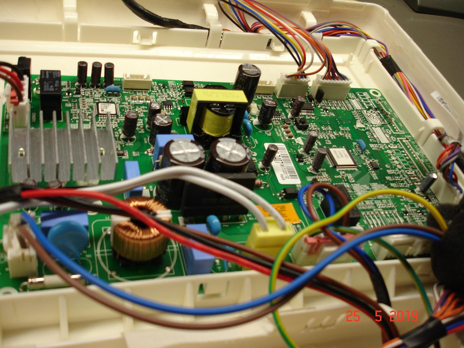

Voor de liefhebbers onder ons, een foto van de printplaat.
Beter kon ik niet want ik stond al op een trapladdertje en dat was duidelijk nog niet hoog genoeg.

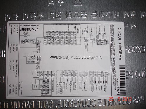

En ook nog een soort schema van de aansluitingen in het deksel.
niet 1 maar 3 motordrivers op deze pcb, elke fan is ook een BDLC motor. jaarlijks schoonmaken is het devies, fanschoepen die aangeladen zijn geven onbalans en op termijn ook ellende..
Hmmm, ik zie nu juist dat er op de print een kleine drukknop zit, waar zou dat voor dienen?
Da's inderdaad best een schema voor een koelkast... O_o Wel handig dat het er op staat, want dit gok je niet zomaar...
