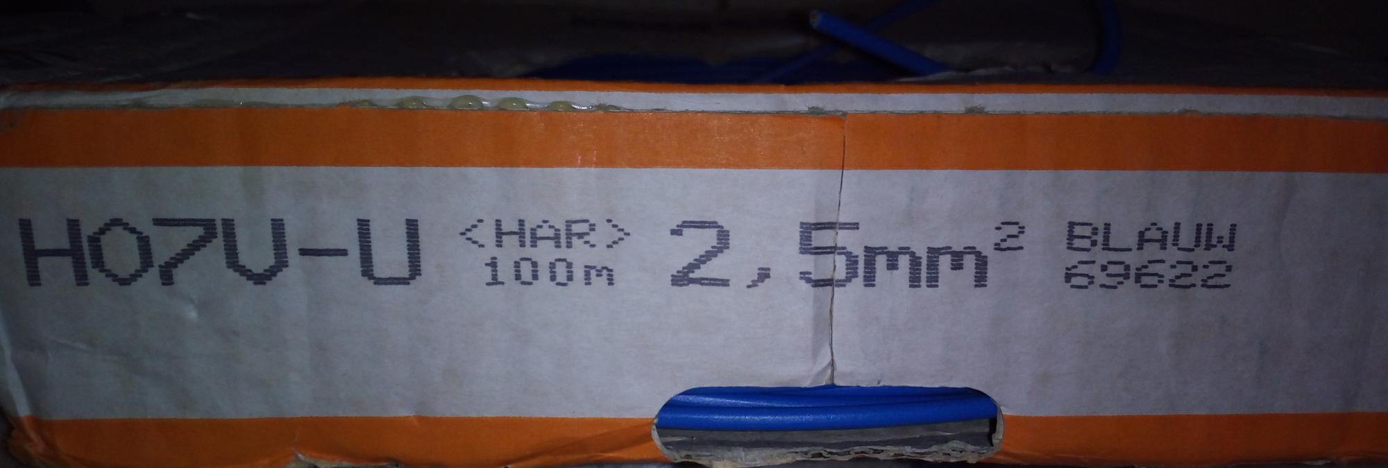

[...]Dat zeggen ze nou net niet. Net een paar dozen bekeken, en daar staat op: 2.5mm2. En verder staat er ook nog op dat het 100 meter draad is.
Geen verwijzing naar een norm. Kijk, als er op die doos zou staan: voldoet aan norm huppelepup voor 2.5mm2, dan zou ik er mee kunnen leven. Maar dat staat er dus niet. Er staat een afmeting in vierkant millimeters, dat is iets wat eenduidig controleerbaar is aangezien zeer nauwkeurig bekend is wat een millimeter is. En dan blijkt het dus (in sommige gevallen) gewoon niet waar te zijn.
Maar goed, ik heb mijn punt gemaakt. Geen zin om er verder nog een welles/nietes spelletje van te maken.
Heb je een foto van de doos?
Staat er 2,5 op ? maar staat de mm2 er ook expliciet op.
Als mm2 vind ik dat het er aan moet voldoen, staat er alleen 2,5, dan is het een type aanwijzing en kan het van alles zijn.

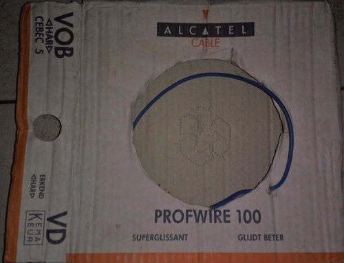

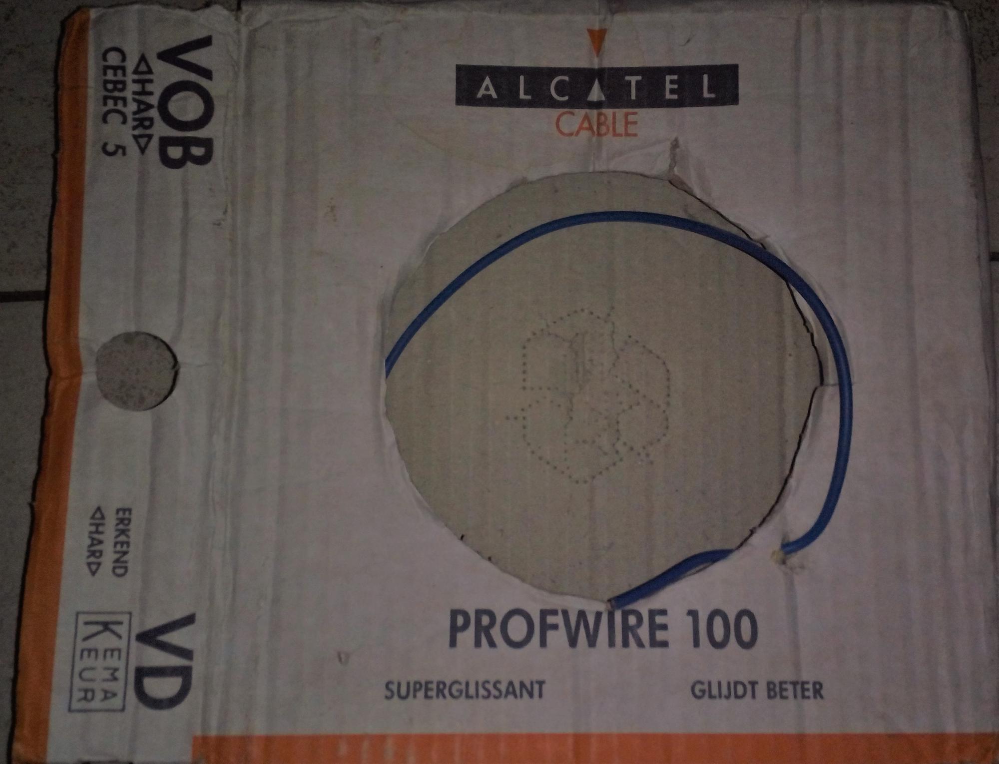

Hierbij een foto van vermeend 2,5mm2 installatiedraad, het staat op de doos, van het merk Alcatel, destijds door de TU geleverd.
De draaddikte is 1.74mm, en 1,75mm haaks op de eerste meting.
De draad is dus niet zuiver rond, maar wel Kema Keur.
De doos is minstens 10 jaar oud.

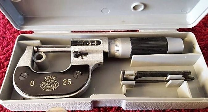

Er is gemeten met zwitserse precisie, met een µm van ETALON die tot 1/100 kan meten.

Daar is geen speld tussen te krijgen , je koopt 100 meter koperdraad van 2,5mm2 en de kleur blauw.
om de weerstand te verlagen kunnen ze er beter 50M nominaal in doen >:)
(probeer ik even simpel uit te rekenen welke oppervlakte jij nu hebt, google ik even, en die komt hier mee ? http://www.cirkelberekenen.be/index.html?diameter=1%2C74 )
ik hoopt niet dat dit mijn google niveau is :)
jij hebt dus tussen de 2,38 & 2,41, rond maar af op 2,4 mm2 met voordeel van evt twijfel
[Bericht gewijzigd door Shiptronic op donderdag 23 augustus 2018 20:49:49 (11%)
Op 23 augustus 2018 19:24:57 schreef Shiptronic:
Heb je zo'n doos nog nooit gezien dan? ;-) Ik vind het niet nodig om daar een foto van te maken. Zo'n aanduiding staat op alle draadverpakkingen.
Shiptronic
, Nee nooit op gelet, ik vind het geen probleem, maar wel bedreigelijk, maar dat is mijn menging.
Het is er ook later op geprint, dus het is niet de algemene vepakking, meer een product stikker.
