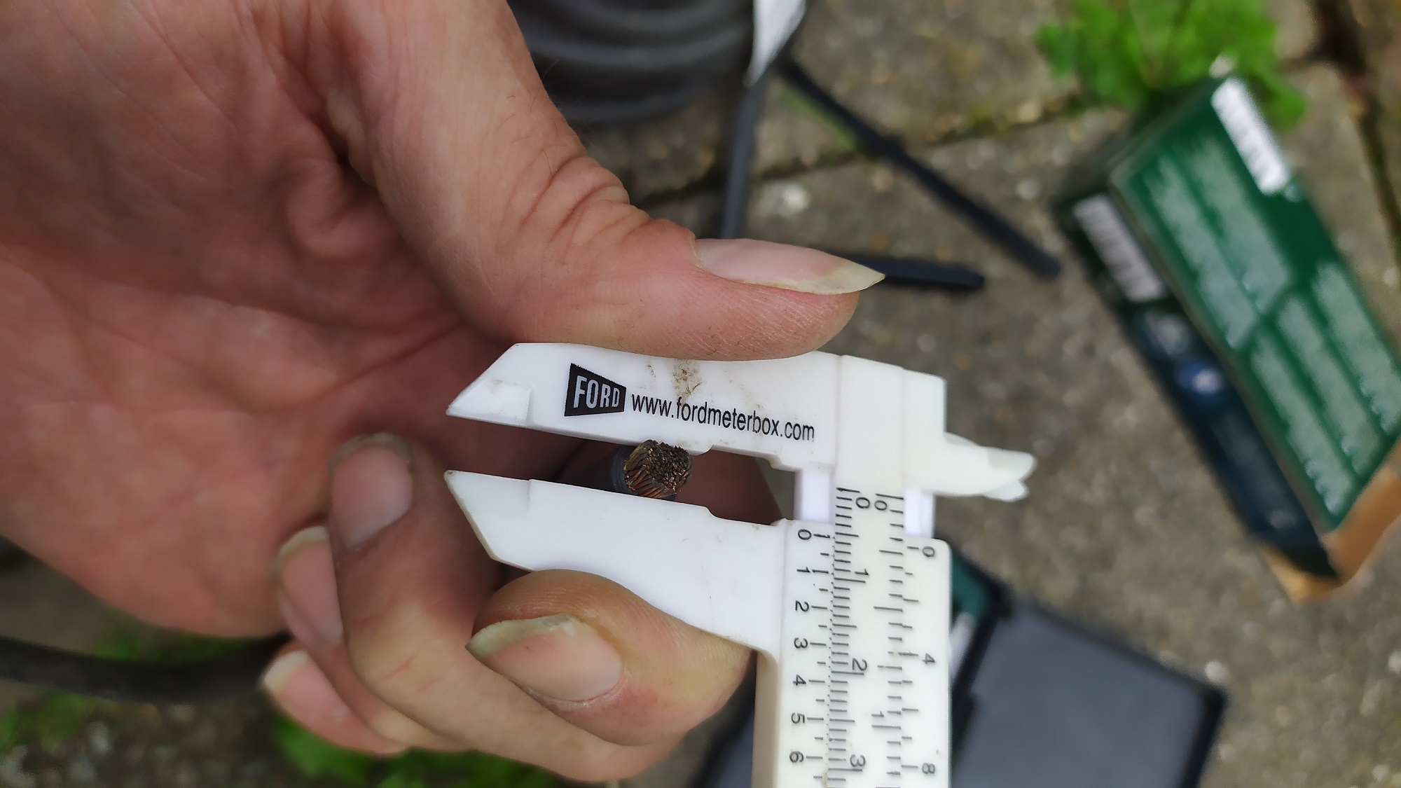

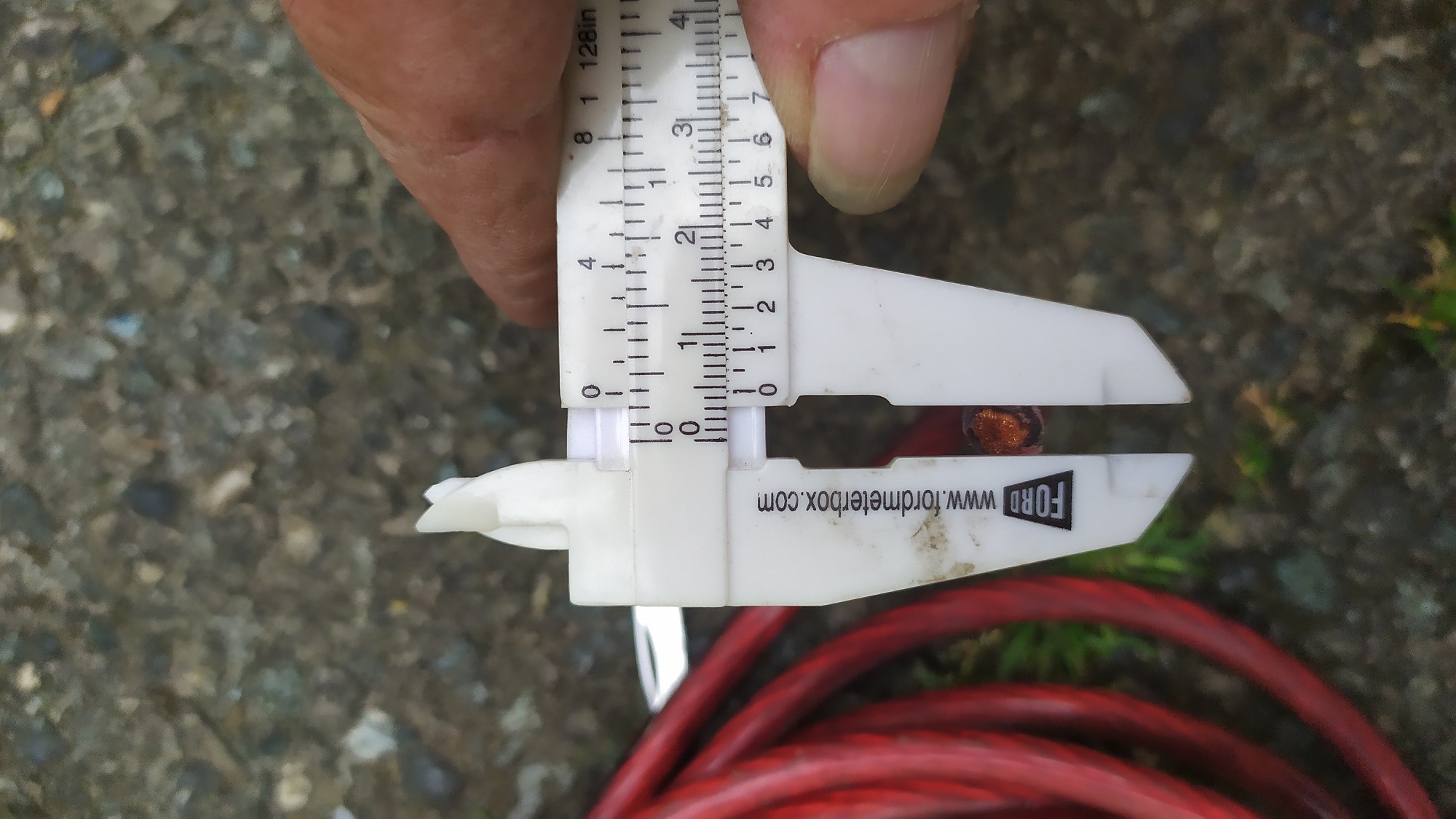

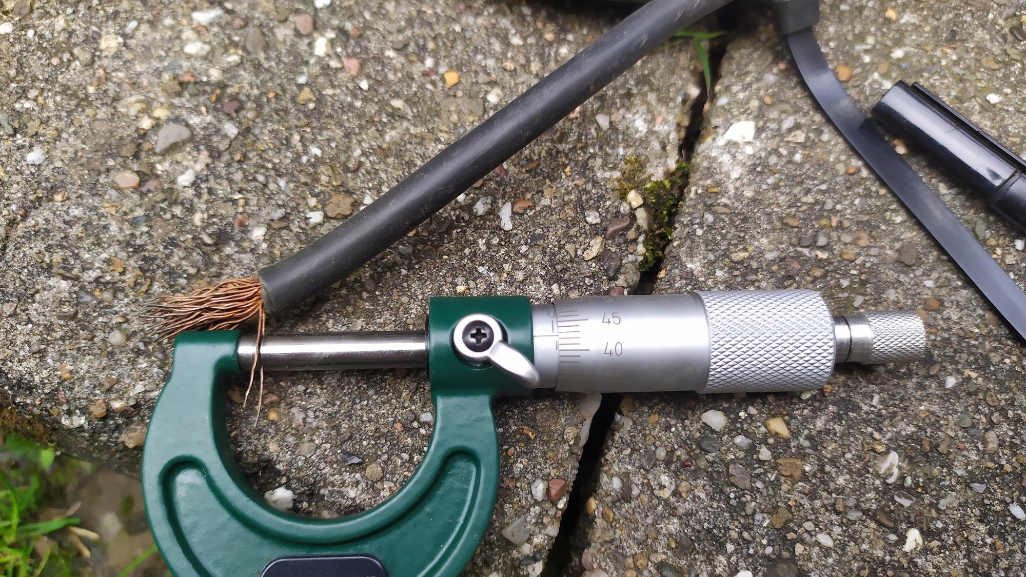

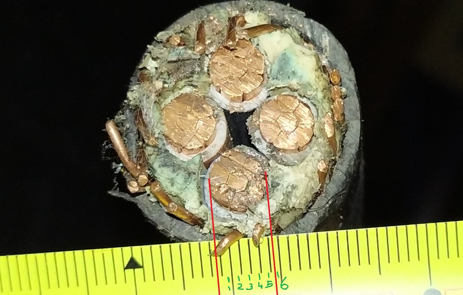

Kwam toevallig vandaag een kabel zonder enig opschrift bij opruimen van schoonpapa's voorraad tegen. Gepoogd 'm op te meten en koperdiameter is grofweg 5,5mm. Dus ik schat 10 tot 16mm^2.
Vervolgens meet ik één draadje (~0,45mm) en tel de draadjes (~115). Dan kom ik maar tot 5,82mm^2... Deze draad is duidelijk veel dikker dan mijn zonnepaneel aansluitkabels van 6mm^2 (zowel het kopergedeelte maar ook de buitendiameter ondanks de erg dikke mantel van de zonnepaneel bekabeling)
Dan maar een bekende 10mm^2 autoversterker draad erbij gepakt en die meet 4,5mm diameter.
Waar ga ik de mist in? Want het verschil tussen berekende 24mm^2 (diameter hele draad) en berekende 6mm^2 (diameter enkel draadje maal aantal draadjes) is dusdanig groot dat ik bijna wat over het hoofd moet zien wat zelfs door een flinke meetonnauwkeurigheid niet te verklaren is. (Ook als ik twee draadjes tussen de micrometer meet blijft het 0,45mm diameter, dus de kracht van de micrometer slipkoppeling wijzigt de meting niet bij dubbel zo veel draadjes).
Foto 1: één van de meerdere metingen van de diameter van de onbekende kabel. (5,5mm/2)^2 x pi = 24mm^2)
Foto 2: diameter enkel koperdraadje (meerdere metingen kwamen op ~0,45mm uit en dit is geen 0,425 + 0,500 ondanks dat het streepje van de 0,5mm al gepasseerd lijkt).(((0,45/2)^2 x pi) x 115 draadjes = 5,82mm^2)
Foto 3: bekende 10mm^2 autoversterkerkabel met ongeveer 4,5mm diameter.
Foto 4: grondkabel die ik ooit heb gekocht waarvan ik dacht dat het 10mm^2 OF 16mm^2 was, maar nu twijfel ik of het zelfde 25mm^2 zou kunnen zijn. (5,5mm/2)^2 x pi = 24mm^2)
Zo te zien heb je die 'pi' vergeten.
Mét de pi meegerekend komt daar 18,3 mm2 uit.
Op zondag 21 juni 2026 20:00:22 schreef Bobosje:
(((0,45/2)^2 x pi) x 115 draadjes = 5,82mm^2)Mijn rekenmachine weigert dezelfde uitkomst te geven.
Kijk, daar heb ik wat aan. Ik heb het meerdere keren uitgerekend en kreeg minimaal 2x de uitkomst 5,82mm^2 (i.p.v. 18,3mm^2). Het verschil is een factor pi (zoals verder lezend Frederick ook al opmerkt)... OK, ik ben gewoon een idioot die geen rekenmachine kan bedienen...
