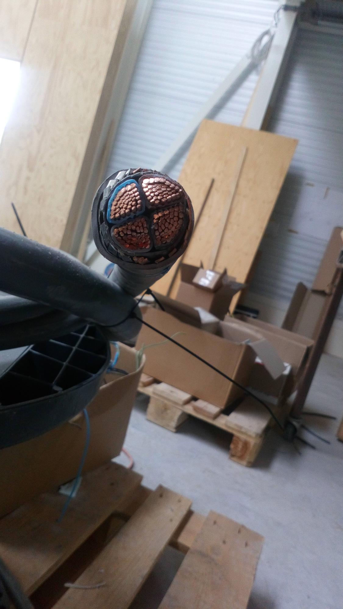

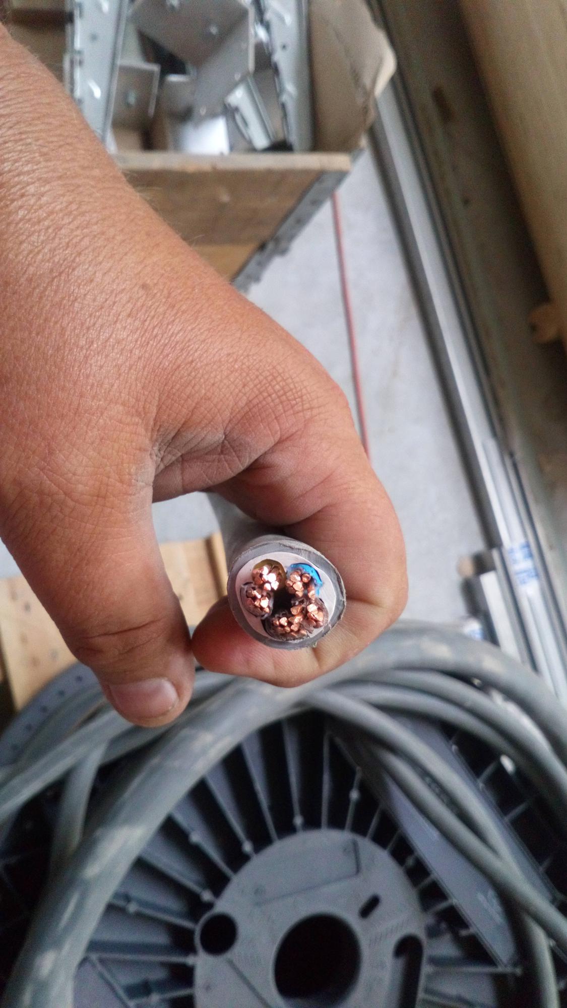

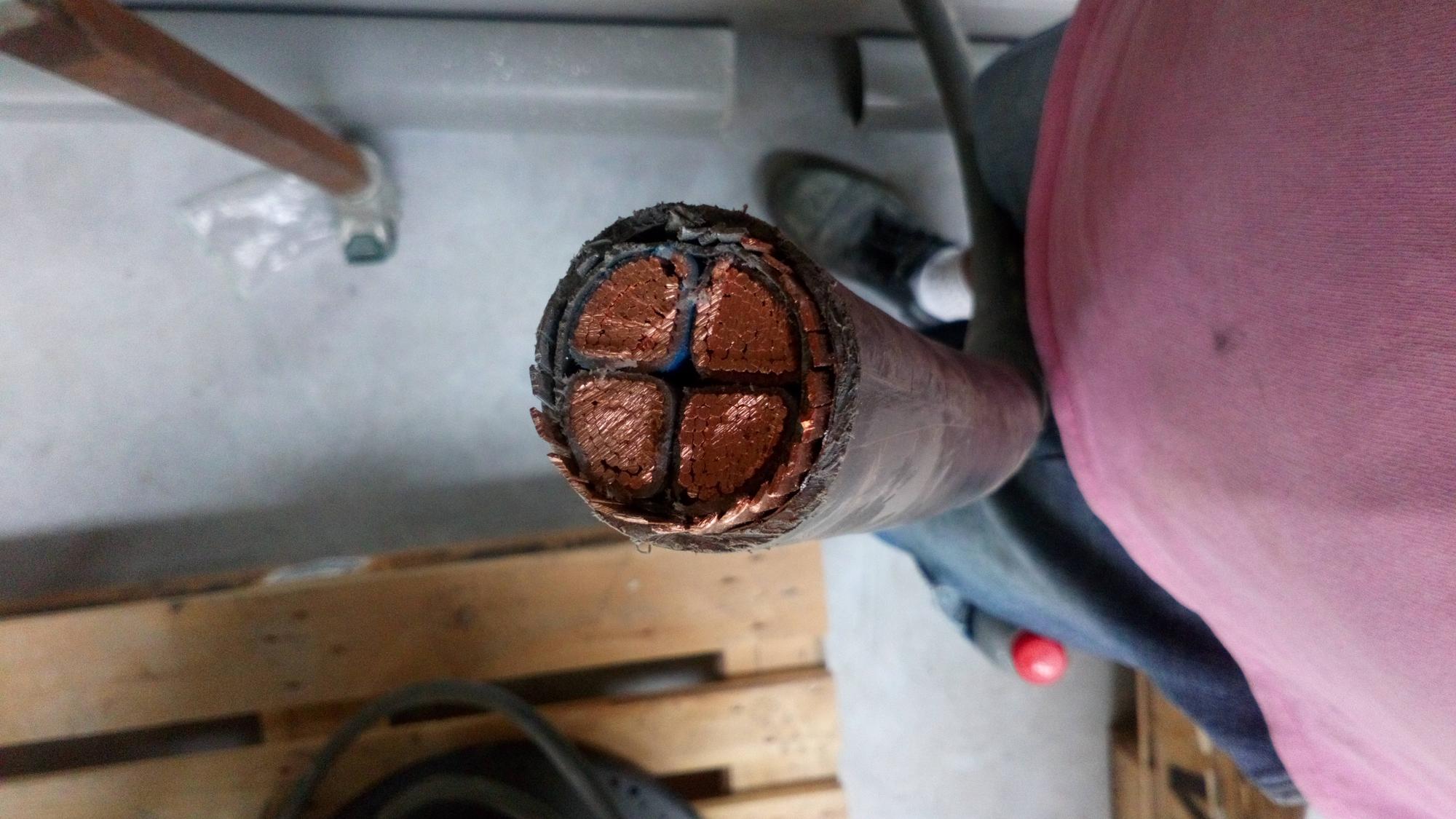

Jinny
Goed, wat plaatjes.
120, 95 en 10 qmm (meen ik)
Alle opgebouwd uit 2.5 of 1.5 qmm draadjes....
Lijkt mij zo....
Wie zin heeft mag tellen...
