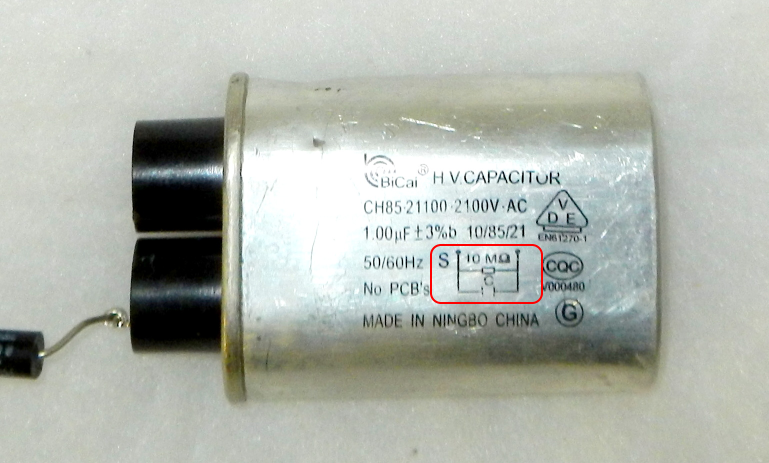

De condensator heeft een ingebouwde weerstand parallel, die is dus na 12 uur wel ontladen. Meestal is een van de deur schakelaars idd kapot, bij goedkope magnetrons ben ik ze wel eens met vastgelaste contacten tegengekomen.

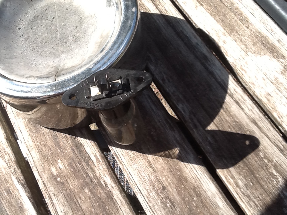

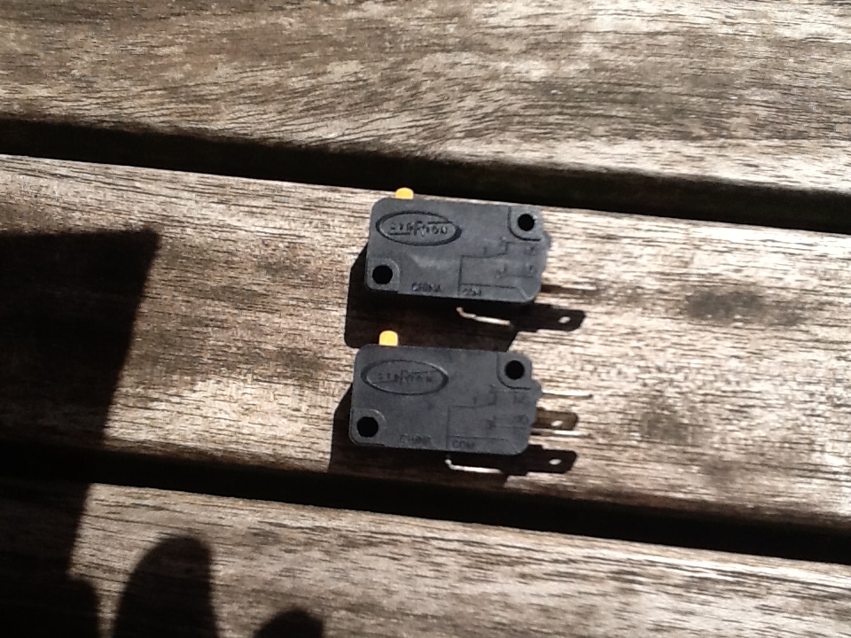

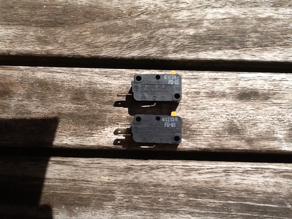

Er zitten drie microswitches in als deurschakelaars. Twee die een NO contact verbinden met COM en eentje die afwisselend een NO en een NC contact verbind met zijn COM. Helaas zie ik er niks heel geks aan en als ik ze met mijn multimeter doormeet werken ze normaal.
Toch zou de kortsluiting door één van die microswitches veroorzaakt moeten zijn, zou ik zo denken. De enige die daar naar mijn mening voor in aanmerking kan komen is de switch met NO en NC contact, want ik zie niet hoe een switch met alleen een NO contact een kortsluiting kan maken.
De aansluitingen van de switch met NO en NC contact zijn wat donkerder verkleurd. Mogelijk heeft daar een hoge stroom gelopen, maar helemaal zeker ben ik er niet van.
Ik denk dat ik naast de zekering toch ook die switch met NO en NC contact vervang, als ik die switch, of een geljkwaardige vervanger, kan krijgen. Het zijn microswitches van Starion type SZM -V16- , 16A, 250 V. Helaas beroerde kwaliteit foto's, echte camera even niet bij de hand.

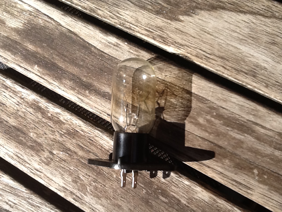

check de lamp ook even, soms maakt die sluiting met aangaan..
Bedankt voor de tip. Het is een 240V 25 W lamp. Optisch OK en ik meet een weerstand in koude toestand van 195 Ohm. Lamp ook nog getest direct aan het netsnoer en brandt normaal.

Mijn beste gok is dat het toch de switch SZM-V16-FD-61 was, met het NO en NC contact, hoewel die nu normaal doormeet. Misschien is het vuiltje weggebrand of zo.
Ik kan pas dinsdagavond verder klooien aan dat ding, want dan heb ik de onderdelen.

Deur open , lampje springt stuk , apparaatzekering defect.....
Op 11 augustus 2018 23:55:27 schreef S.Oldeerbout:
Was het maar zo eenvoudig. Zoals ik reeds meldde is het lampje nog in orde.

Mijn idee zit ook bij die schakelaar. Ik heb het ook eens bij de hand gehad dat zo een knopje defect raakt, maar meestal komen er wel zichtbare smeltplekken op, al is dat geen vereiste. Ik zou eerst voor een paar euro een setje vervangende schakelaartjes halen en gewoon proberen (ik heb ze indertijd gevonden bij Baco, maar ik zie nu alleen die met een rolwieltje online). Ze zijn echter vrij standaard.
Het zijn nogal zwaarbelaste schakelaars (vooral de NO) omdat ze telkens als jij het apparaat open trekt onder belasting de hele last moeten schakelen. Het is vaak en redelijk standaard type met 4,8mm schuifstekertjes er aan (in mijn geval was er in elk geval één nogal vastgebakken). Als je de magnetron nog lang denkt te gebruiken zou ik het lampje meteen ook vervangen, scheelt later gedoe met het openen van het apparaat. Ze gaan sowieso stuk en die vacuümbolletjes neigen nogal dramatisch kort te sluiten, in mijn geval waren er naast de zekering in de stoppenkast en de zekering in het apparaat ook printbanen weg en in het geval van Mike was het hele apparaat de pijp uit (maar dat is volgens mij niet heel alledaags).

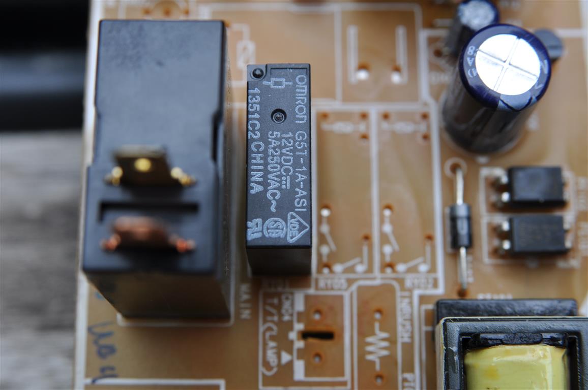

Ik heb een nieuwe zekering geplaatst en de bestaande deurschakelaars laten zitten. Hij doet het weer, bijna 8)7

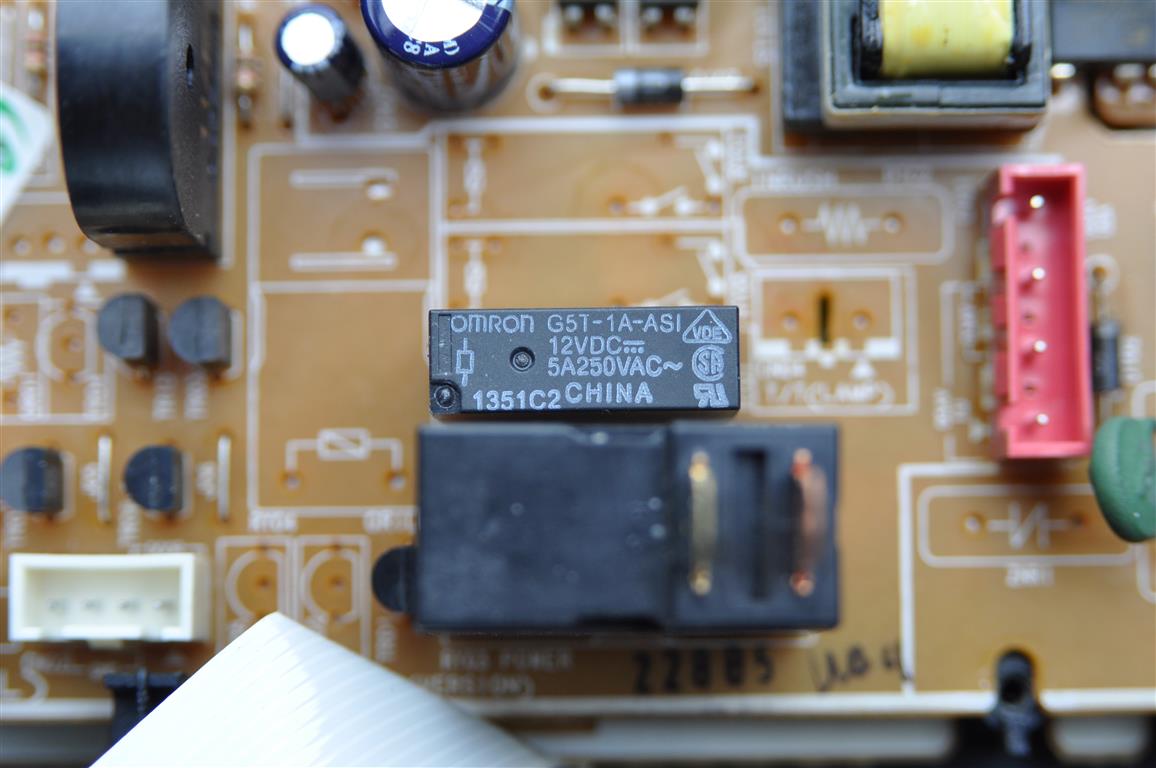

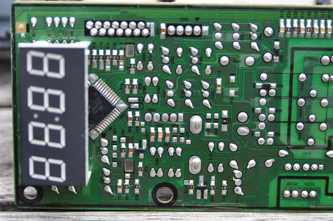

Na het insteken van de stekker gaat het display branden, je kunt de kloktijd instellen met de + en - knoppen en je kunt de magnetron laten werken met de knoppen voor vast ingestelde vermogen en tijd. Een kopje water wordt warm. Deur open en dicht werkt ook: De lamp in de magnetron gaat normaal aan en mijn B16 automaat blijft in.
Wat niet werkt is de drukknop voor het kiezen van het vermogen en daarna de + en - drukknoppen voor het instellen van de verwarmingstijd. Diezelfde + en - knoppen werken wel als je er de kloktijd mee wilt instellen, dus de knoppen zelf zijn niet kapot.
De knop voor het vermogen werkt normaal zo dat je bij iedere keer indrukken het vermogen bijstelt van 850 naar 600 naar 450 naar 300 Watt en als je vaak genoeg doordrukt kom je weer bij 850 uit. Nadat je het vermogen gekozen hebt, kun je daarna met + en - de verwarmingstijd instellen. Na elke druk op de vermogensknop en daarna op de + en - knop hoor je normaalgesproken ook een piep. Nu dus niet. De piep hoor je wel als je andere knoppen bedient, dus de piep zelf is ook niet kapot.

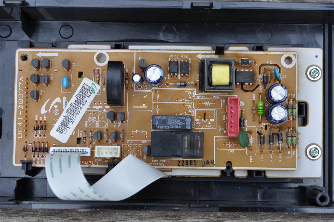

Mijn conclusie is dat er een component op de print overleden is waarmee je het vermogen en de tijd regelt. Mogelijk is dat ook de oorzaak van de kortsluiting. Ik zal morgen wat goede foto's van de print plaatsen. Misschien kunnen jullie me dan helpen de boosdoener te vinden.
Kilian

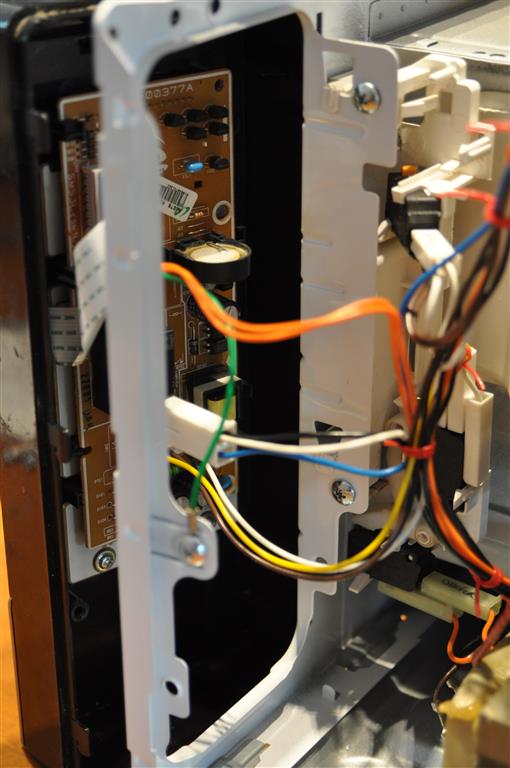

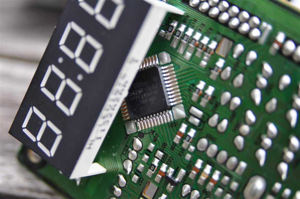

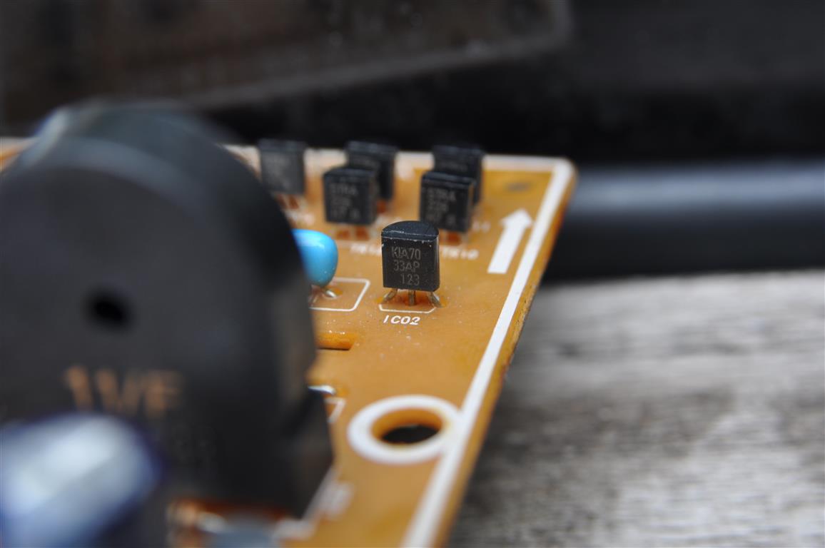

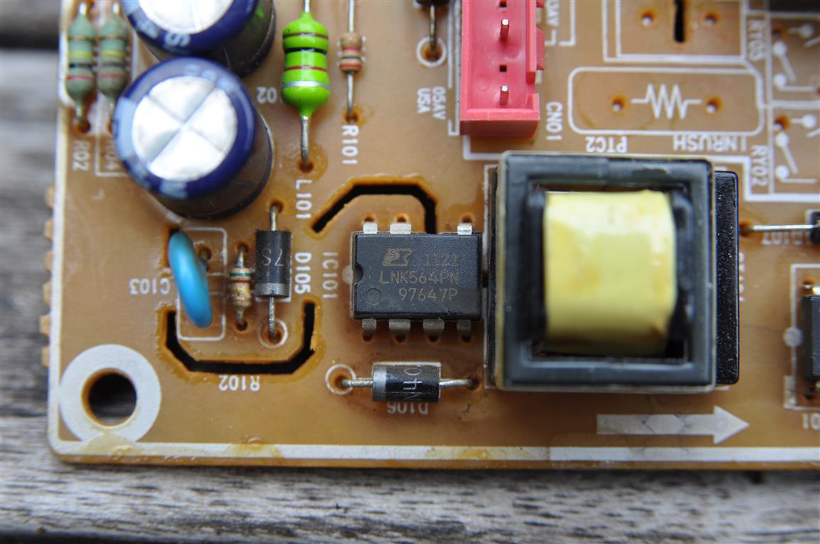

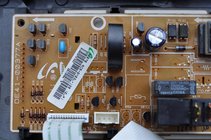

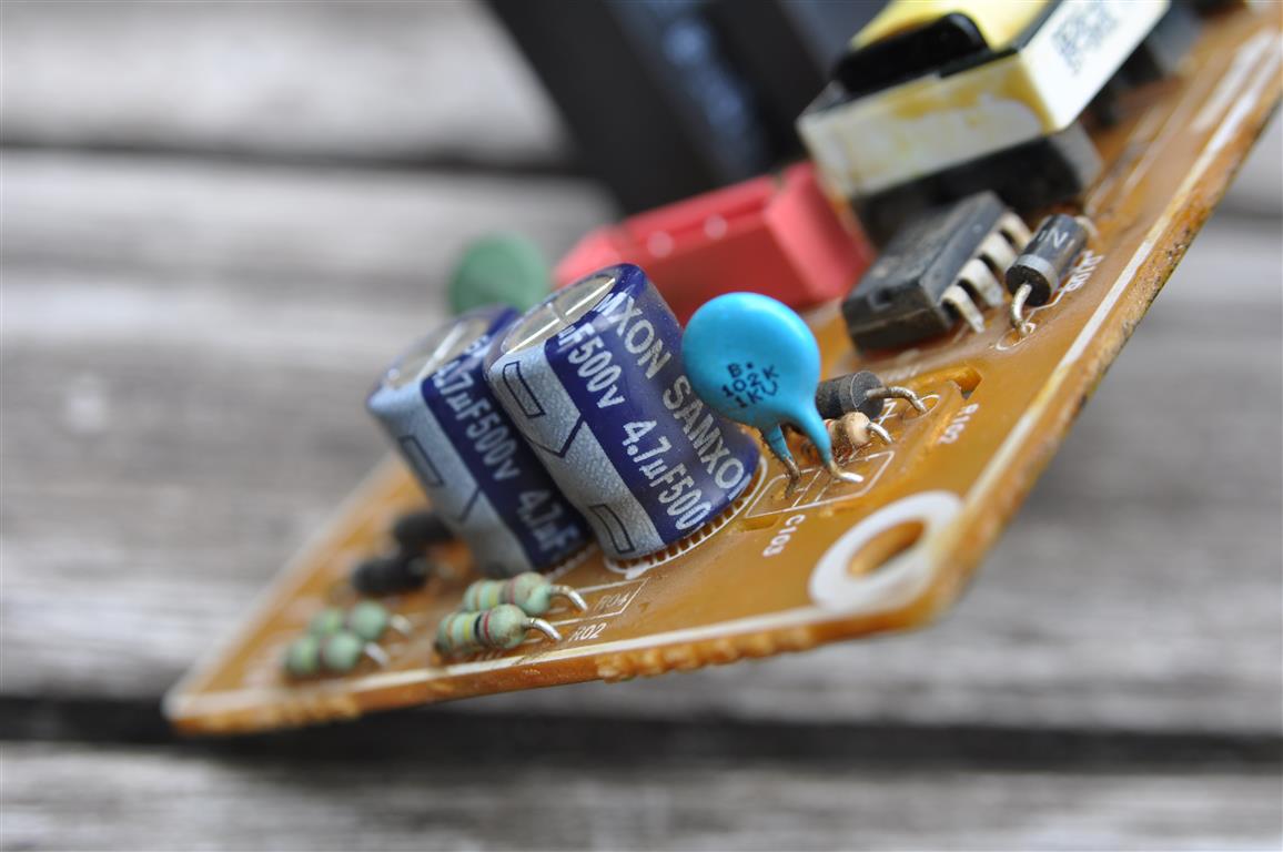

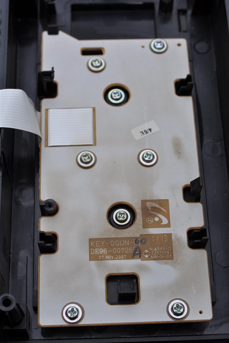

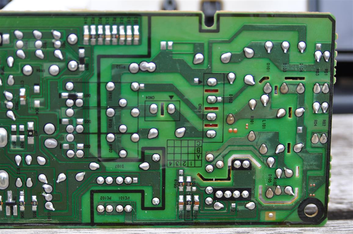

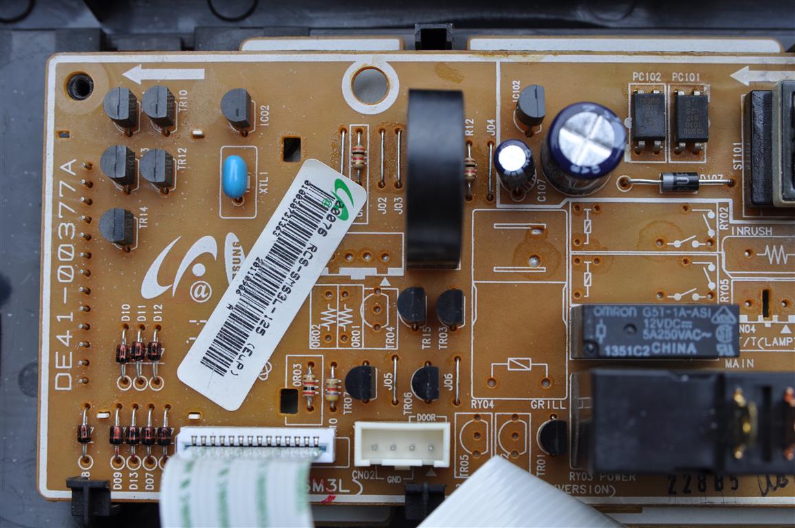

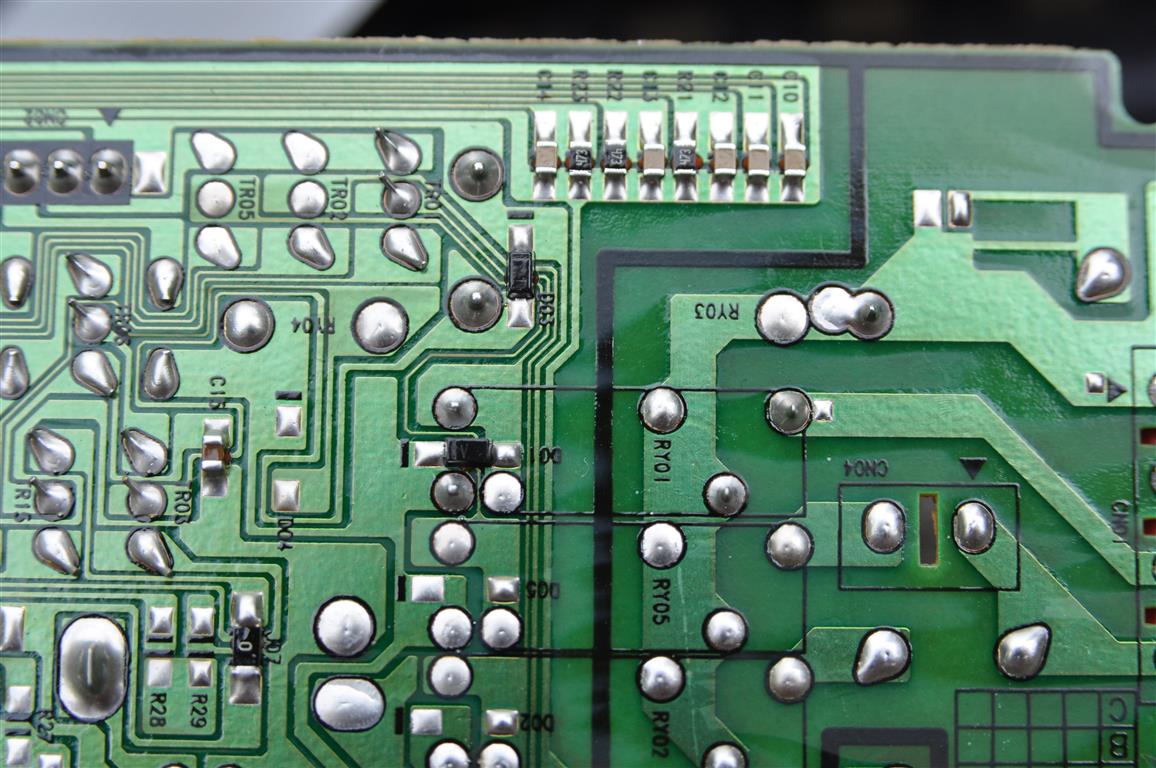

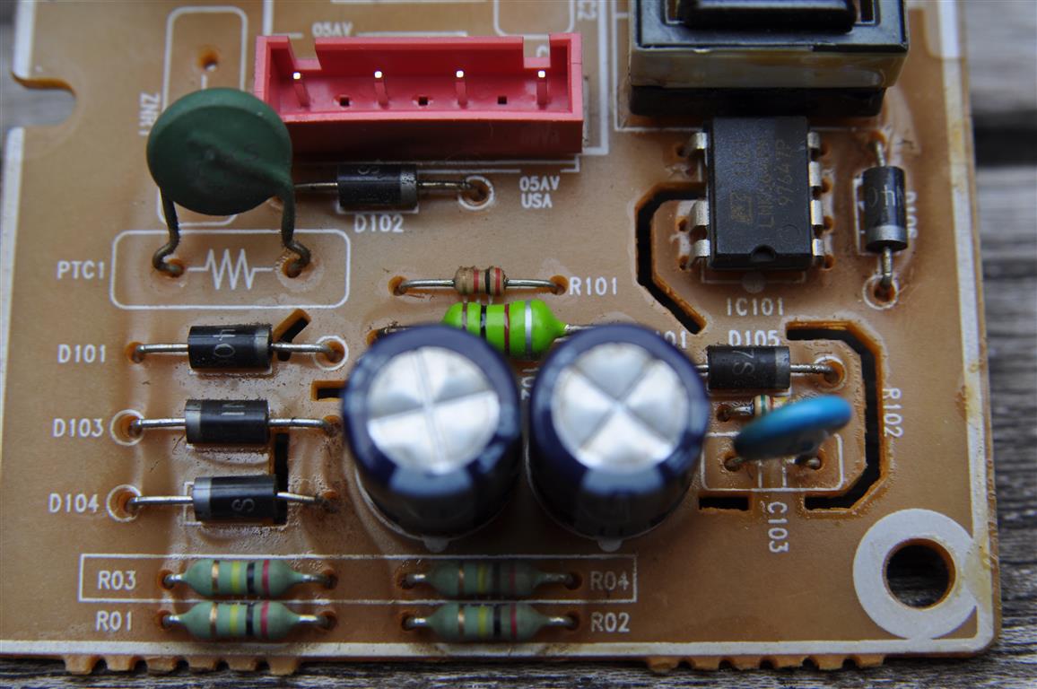

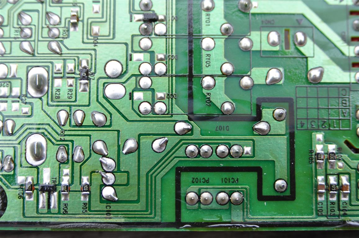

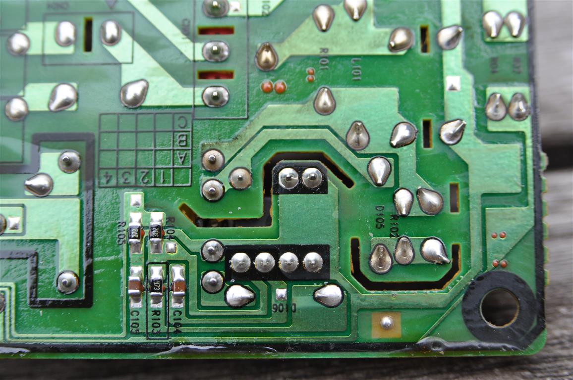

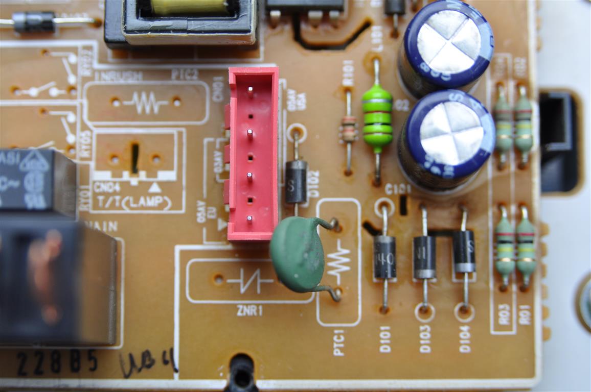

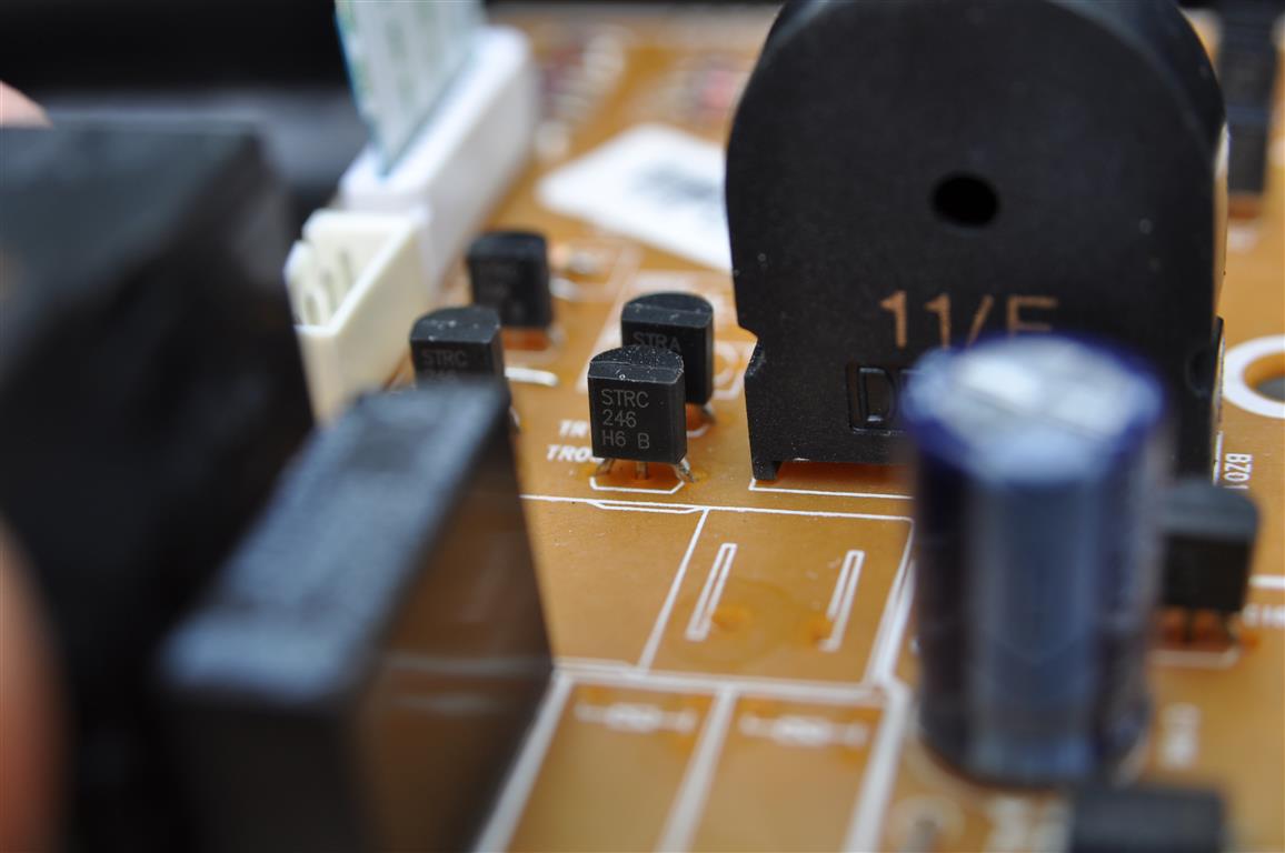

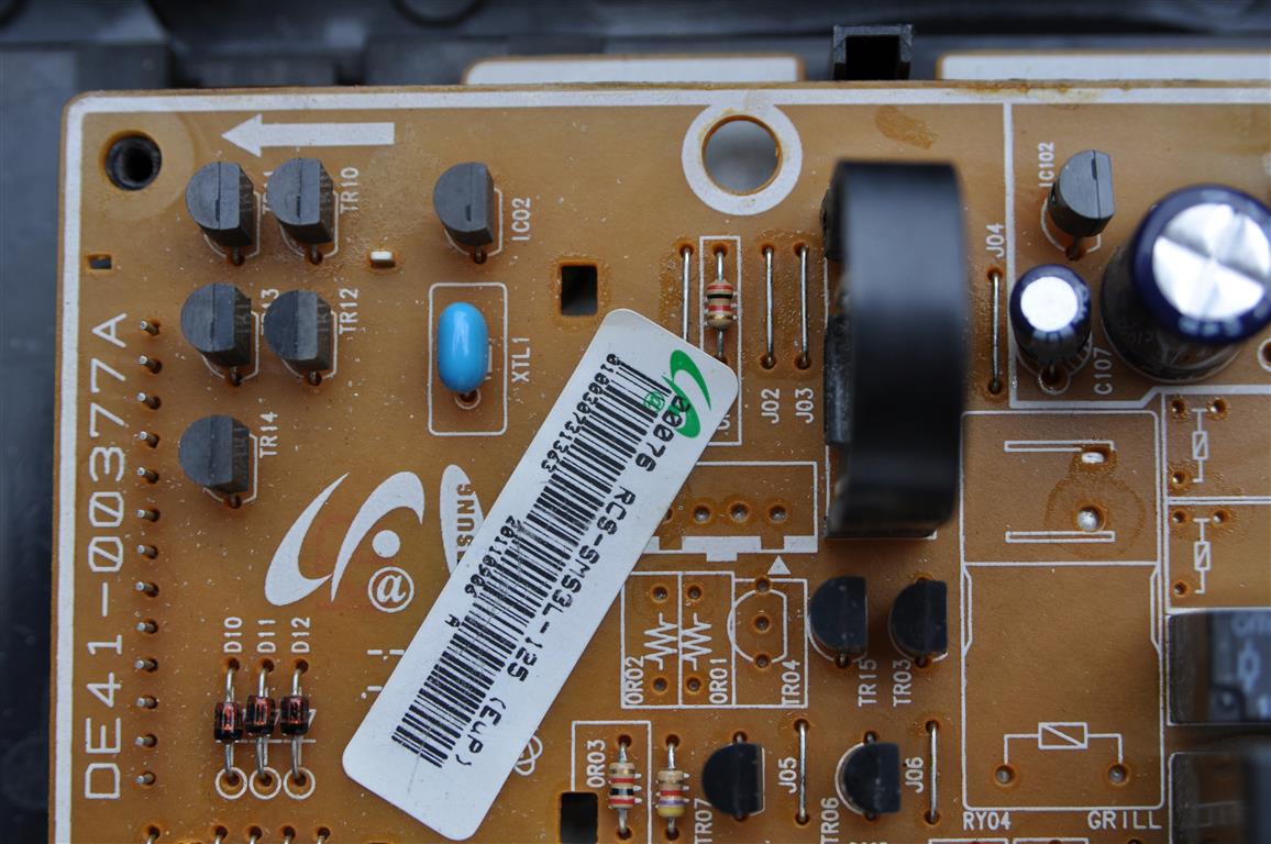

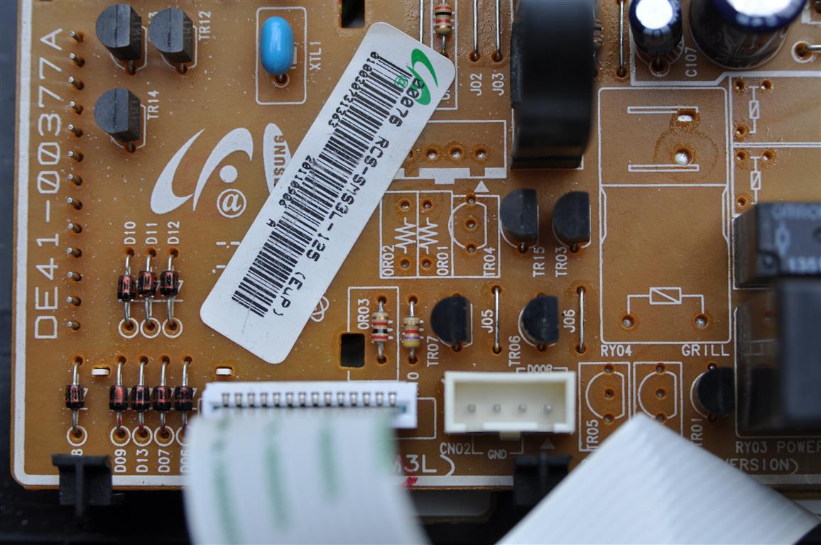

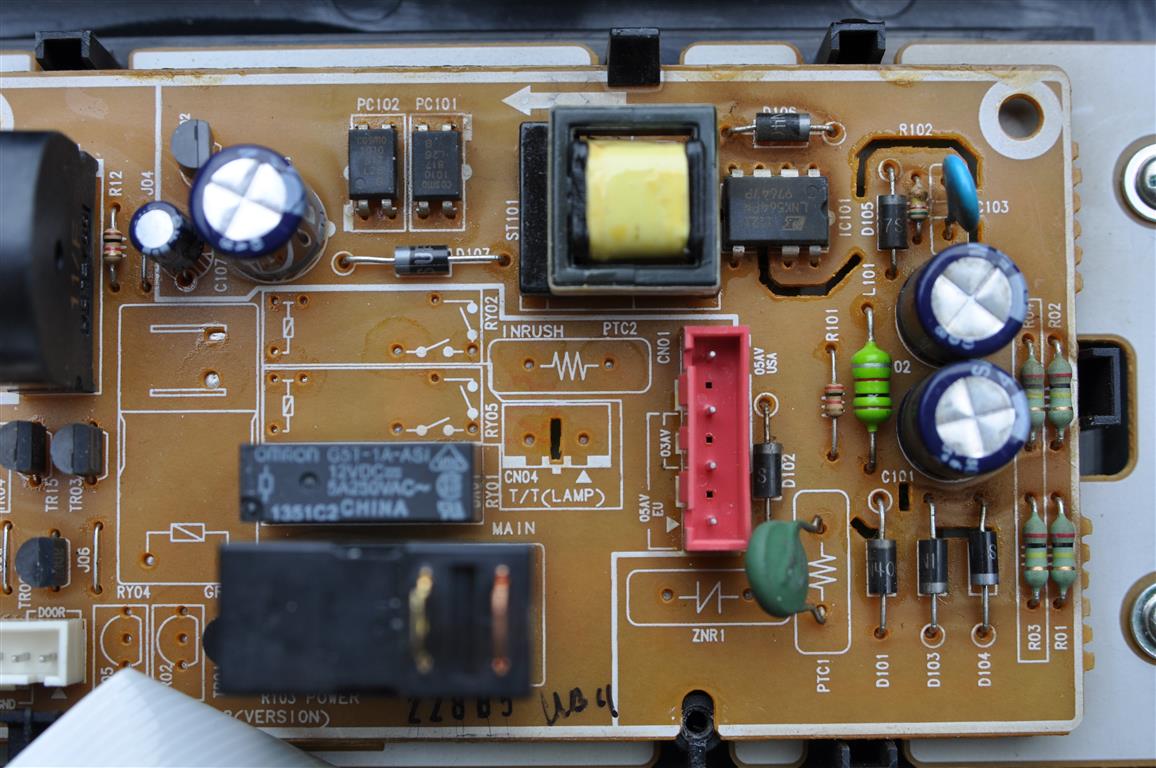

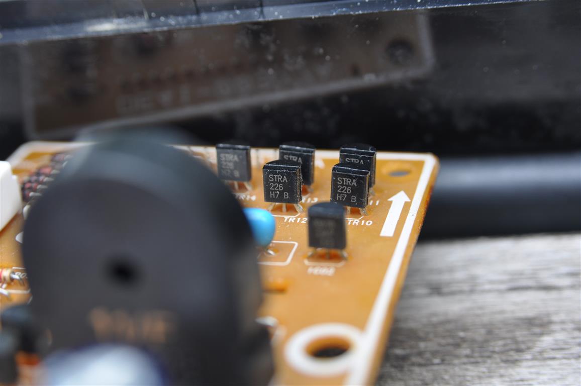

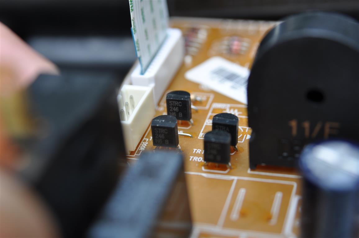

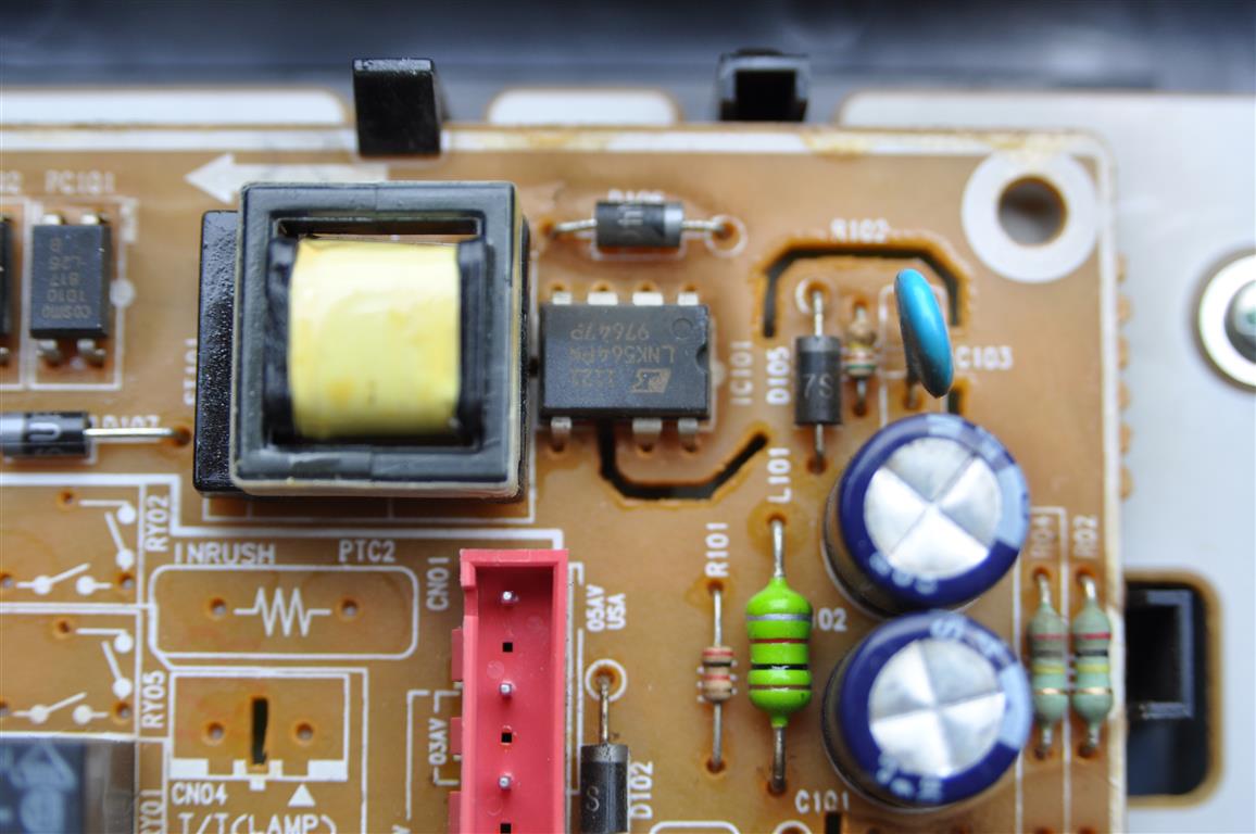

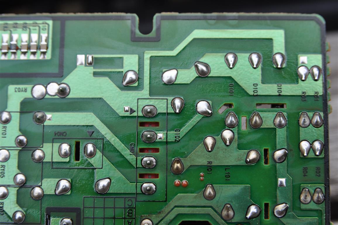

Foto's. Swappen van de 10 jaar oude print is geen optie. Verkrijgbaarheid (en prijs) is een probleem.

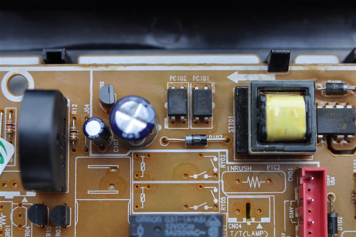

En de laatste foto's. Hopelijk lukt het op basis van de bovenbeschreven symptomen en deze foto's het defect te identificeren en is het iets waar ik wat aan kan doen.
Ik zit hier als eenvoudige werktuigbouwer vér buiten mijn expertise terrein. Een through hole component vervangen zal lukken, maar de chip onder het display kan ik vergeten.
Als ik nog iets moet meten (alleen een simpele multimeter) of fotograferen hoor ik het graag.
Kilian
[Bericht gewijzigd door Kilian op (95%)]
Nog zonder de foto's te bekijken, vind ik de conclusie onwaarschijnlijk. Een component dat kan overlijden en dan kortsluiting veroorzaakt, zorgt er doorgaans niet voor dat een bepaalde instelfunctie niet reageert. Nou kan er opzich door een piek of plotse stroomonderbreking een bitje zijn omgevallen, anders kan ik het niet verklaren. Ik zal de foto's ook bekijken en nog wat nadenken.
Edit 1: Service manual gezocht (Elektrotanya) en daar staat niets over een resetprocedure maar deze magnetron kent ongeveer voor elke rare situatie een foutcode. Dan zou je dus zeggen dat het nooit veel kan zijn, maar....
Edit 2: Misschien denkt hij dat hij een ander model met andere knoppen is.
Edit 3: Ik zou option 1, option 2 en encoder option nalopen.
Bedankt voor je reactie.
Het ontbreekt mij aan de kennis en (meet)middelen om de options genoemd in je edit 3 "na te lopen" op de manier zoals een deskundige zou doen. Met de service manual kom ik niet verder.
Ik heb inmiddels wel kunnen vaststellen dat de drukschakelaar voor de vermogensinstelling ook gewoon werkt (=contact maakt als je die indrukt) en dat er waarschijnlijk een hoge stroom door het power relais gelopen heeft, maar ik kan daar verder niks mee. Geen ontplofte componenten, geen verbrande printsporen.
Daarmee houdt het voor me op. Helaas.
Bedankt voor het meedenken.
Is de deurschakelaar die verbonden is met CN02 in orde?
Bedankt voor je opmerking over de onderste deurschakelaar, de "door sensing switch". Heeft me toch weer aan het denken gezet. Ik had de schakelaars getest in uitgebouwde toestand en toen werkten ze. Ga daar morgen toch opnieuw naar kijken.
