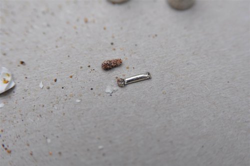

Ik ben er nog steeds niet achter wat de oorzaak van de kortsluiting geweest is cq in welk onderdeel. De trigger was het openen van de deur, terwijl de magnetron niet in bedrijf was. De deurschakelaars zetten een aantal processen in gang, cq stoppen die, zowel in de vorm van het schakelen van de lamp, maar ook spanning op het main relais op de print (dat OMRON relais) en de onderste deurswitch laat de microprocessor, via wat componenten, weten dat de deur open is.
Ik had graag een kapotte lamp of zo gevonden, maar het vervelende is dat alles gewoon werkt, behalve dan de bediening van enkele functies via de drukknoppen op het bedieningspaneel. De functies voor keuze van het vermogen en de kooktijd heb ik weer aan de praat, ik snap alleen niet waarom. Ik had uitgevogeld via welke weg de onderste deurschakelaar aan de microprocessor het "door" signaal geeft. Daar heb ik met mijn multimeter in zitten prikken en toen werkte dat ineens weer.

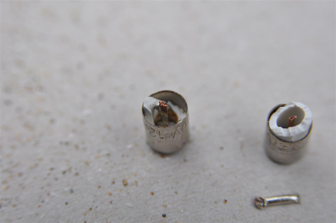

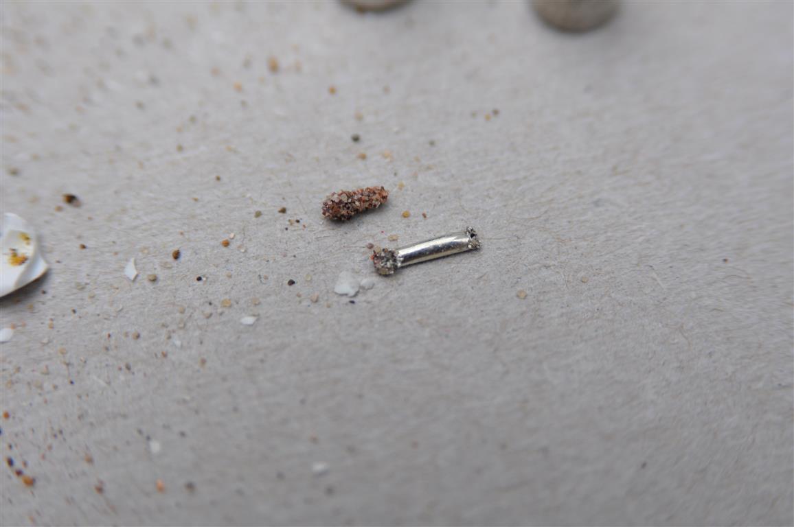

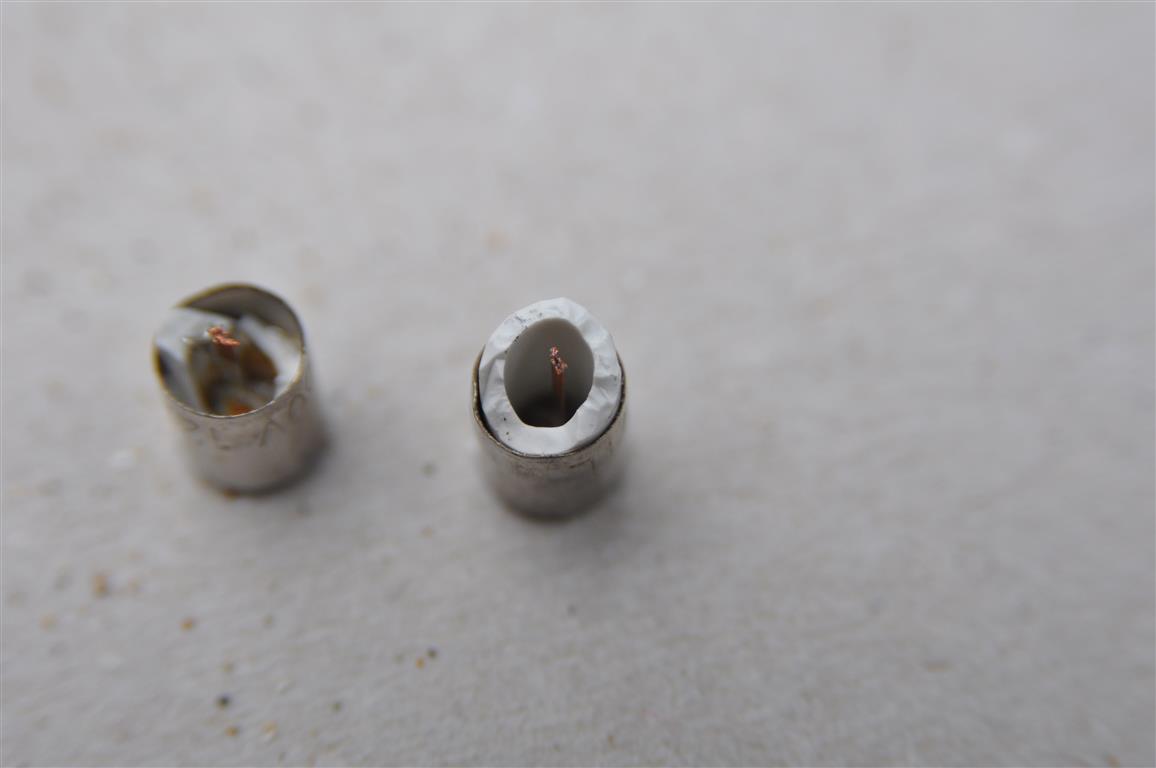

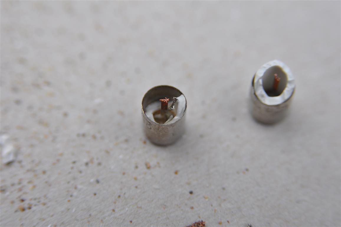

In dit draadje is al diverse keren opgemerkt dat het sneuvelen van de lamp tot een hoge kortsluitstroom kan leiden. Kan zoiets ook gebeuren als de apparaatzekering het begeeft? Ik heb het idee dat de 12A zekering tijdens het normale gebruik van de magnetron het eigenlijk best wel zwaar heeft door hoge piekstromen. Kan het zijn dat die zekering daardoor langzaam slijt en na een jaar of 10 op een kwade dag met een vlamboog de geest geeft, of is dat onzin?

Op 17 augustus 2018 17:22:59 schreef Kilian:
Nee!
De lamp zit tussen fase en nul. Op het moment dat de lamp sneuvelt kan er in de lamp een kortsluiting ontstaan. Door de kortsluitstroom vliegt de zekering er dan uit.
Als een zekering door slijtage/ouderdom overlijdt, dan zal er geen kortsluiting of piekstromen ontstaan. Een goede zekering is van zichzelf al een kortsluiting.

daarom zitten hier vaak keramische zekeringen in, glaszekeringen spatten uitelkaar bij een harde sluiting. zie je ook vaak zat in chinese voedingen.

Dit was een 12A keramische zekering in een 850W magnetron (geen combi), maar ik heb inderdaad, omdat ik geen andere harde oorzaak heb kunnen vinden, het idee dat in dit geval het op een ongelukkige manier falen van de zekering zelf door "slijtage" de mogelijke oorzaak was.
Ik heb wel doorgebrande glaszekeringen gezien en dat was tot nu toe altijd een onderbroken draad met een druppel gesmolten spul aan het einde. Hier lijkt meer energie te zijn vrijgekomen, terwijl de magnetron op dat moment niet in bedrijf was, in feite ging alleen het lampje aan.

Op 27 augustus 2018 00:23:39 schreef Kilian: omdat ik geen andere harde oorzaak heb kunnen vinden, het idee dat in dit geval het op een ongelukkige manier falen van de zekering zelf door "slijtage" de mogelijke oorzaak was.
Helaas verkeerd idee, want dan was de installatieautomaat er niet mee uit gegaan. Er is echt een harde kortsluiting geweest.
